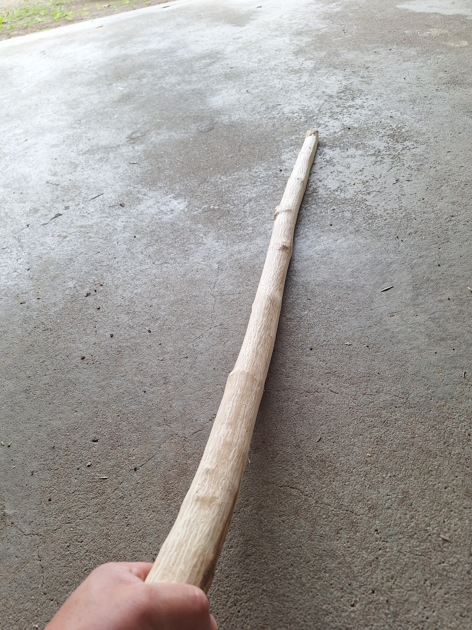

Hallo Zusammen,
Das aktuelle Wetter hat mich die Tage zum Bogenbauen motiviert..
Den Hartriegel wollte ich mir schon längers vornehmen.. habs aber immer aufgeschoben weil ich die Rinde noch runterkratzen muss.
Also 1 std eingeweicht, runtergekratzt, nochmal eingeweicht, weitergekratzt und dann war der spätere Rücken freigelegt.

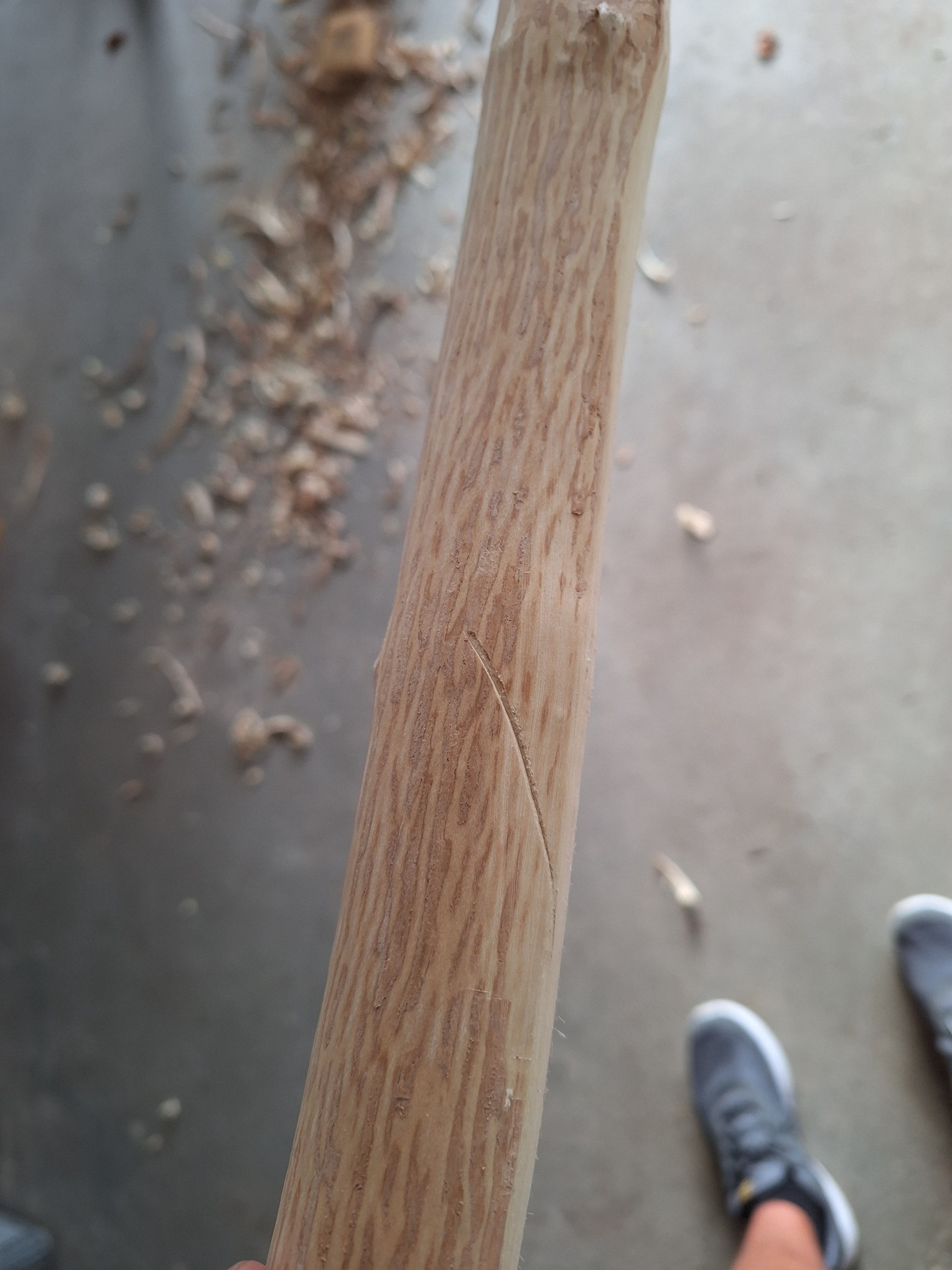

Beim Verschmälern der WA bin ich abgerutscht... ihr könnt euch denken wie ich geflucht hab..
Mit dem Ziehmesser schön einmal quer über den Rücken ::) ::)
Jetzt ist die Frage aller Fragen.. was machen ??
- 1 Jahresring runter ist bei Hartriegel glaub ein Ding der Unmöglichkeit, hats schonmal jemand gewagt?
- Stelle steif lassen und lostillern ist glaub schwierig..
- evtl mit 2k ausfüllen und umwickeln wäre auch eine Option. Aber das Problem ist dass ich den Kamerad ja erst noch Tillern muss..
- Brennholz
Bin offen für Tipps

benzi hat geschrieben: 26.09.2025, 12:10 Pflaster drauf, ohne Wicklung tillern, nach dem tillern wickeln?🤔
Ist ja auch mein Gedanke, aber ich befürchte dass ich zu viel Zeit reinsteck und er mir dann bei Vollauszug übern Rücken reist

Ist anhand des Bildes schwer einzuschätzen wie tief der Schnitt wirklich ist... entweder Pflaster, wie beschrieben oder komplettes backing... Du findest nur raus ob es hält, wenn Du es probierst... *Ende des Guru Modus*

In welchem Bereich des WA ist denn der Cut?

Die Stelle ist in der Mitte des WA

Der ist schon tief und sieht aus, als ob er nicht nur eingedrückt ist, da sind Fasern verletzt. Wär mir ohne Backing oder zumindest lokales Patch zu unsicher. Bissl Sehne mit Hautleim drauf, fertigtillern, danach für die Langzeithaltbarkeit wickeln. Hanf geht vllt auch. Oder auch etwas dickere Rohhaut. Die würde ich wahrscheinlich nehmen.

Probier es aus, schön großflächig und sanft übergehend mit Ziehklinge und Schleifpapier glätten, fertig und einen Bogen mit 40# bauen.

Sanft auslaufend wegschleifen / wegschaben und dann mittels Pflaster sichern zum Tillern. Dann Komplettbacking oder wickeln, dabei niedriges Zuggewicht anstreben -- klingt am vernünftigsten.
So bekommst du wahrscheinlich wenigstens noch was raus aus dem Stave.
