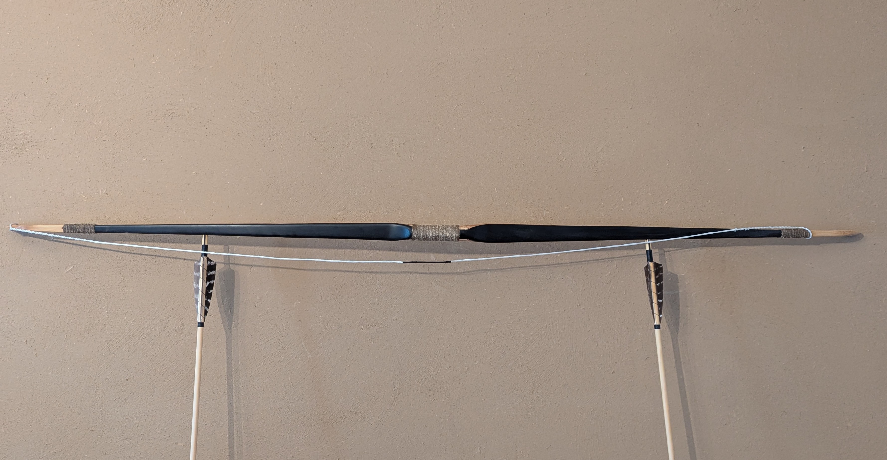

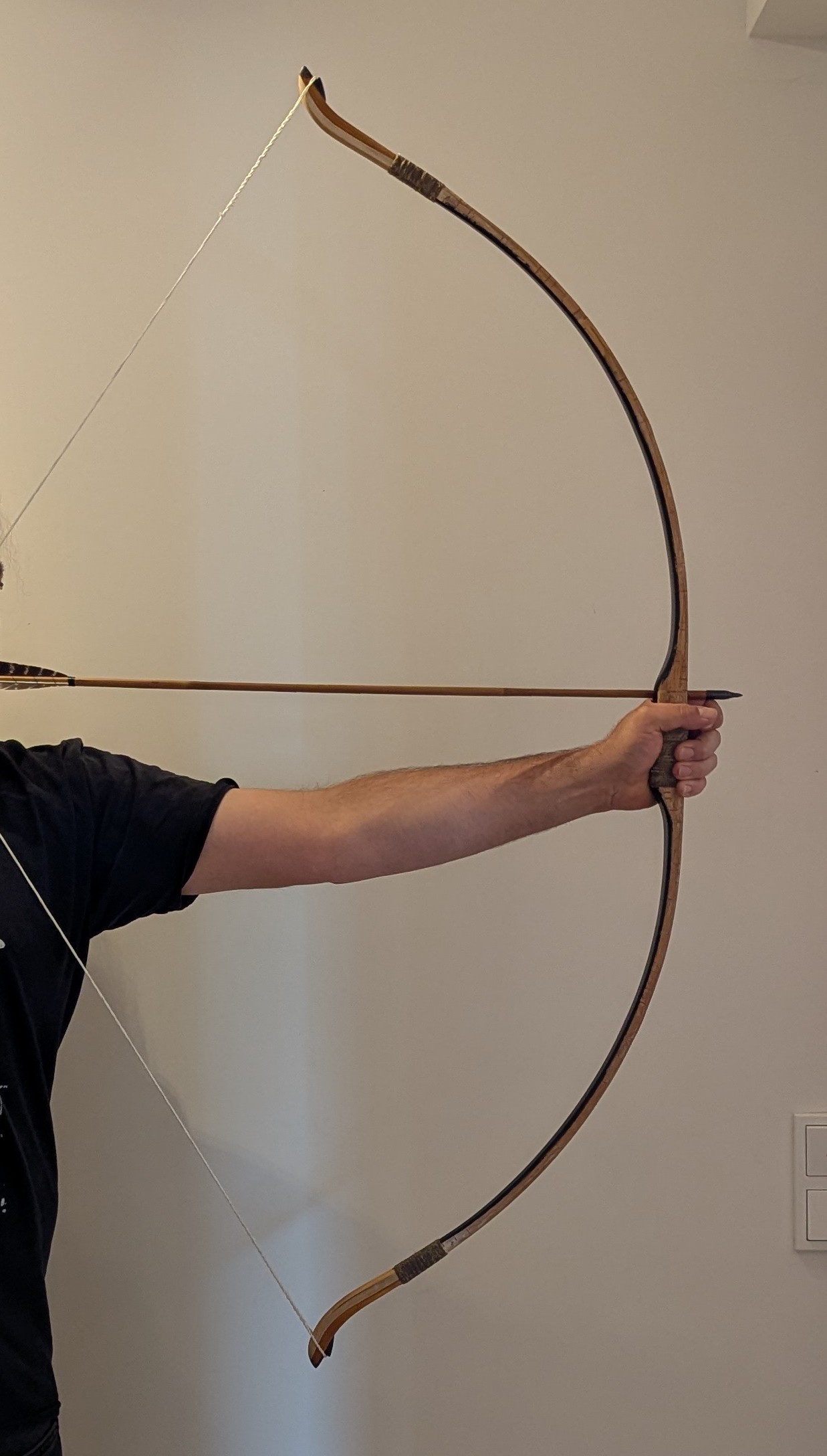

Ich möchte euch nun meinen Bambus/Eiben/Horn Kompositbogen präsentieren.
Die Daten:
WA: Bambus, Eibe, Horn mit zwei Lagen Hirschsehnen, Birkenrinde
Angespleißte Recurves: Hasel, Eibe, Bambus
Wickelung am Spleiß und Griff: Hanf
Länge: NtN 142cm
Gewicht: 368g mit allem
Zuggewicht: 40# bei 28°
Geschwindigkeit: wird noch nachgereicht
Mittig sieht man den Hasel der an die Eibe vom WA angespeißt würde. Darüber noch ein Stück Bambus vom Backing. Der Bambus und die Eibe darüber ist im Bereich des V-Spleiß überlappend und zieht sich dann bis zum Ende. Unter dem Spleiß überschneidet sich das Horn vom Bauch und ein angesetztes Stück Bambus.
Die Birkenrinden hatte mir zuerst überhaupt nicht gefallen und ich hab angefangen die wieder runter zu holen. Diese halb abgerubbelte Optik hat mich dann aber irgendwie angesprochen und ich das dann so gelassen.
Danke an alle die mir bei der Umsetzung des Projekts geholfen haben.
Grüße, Daniel
