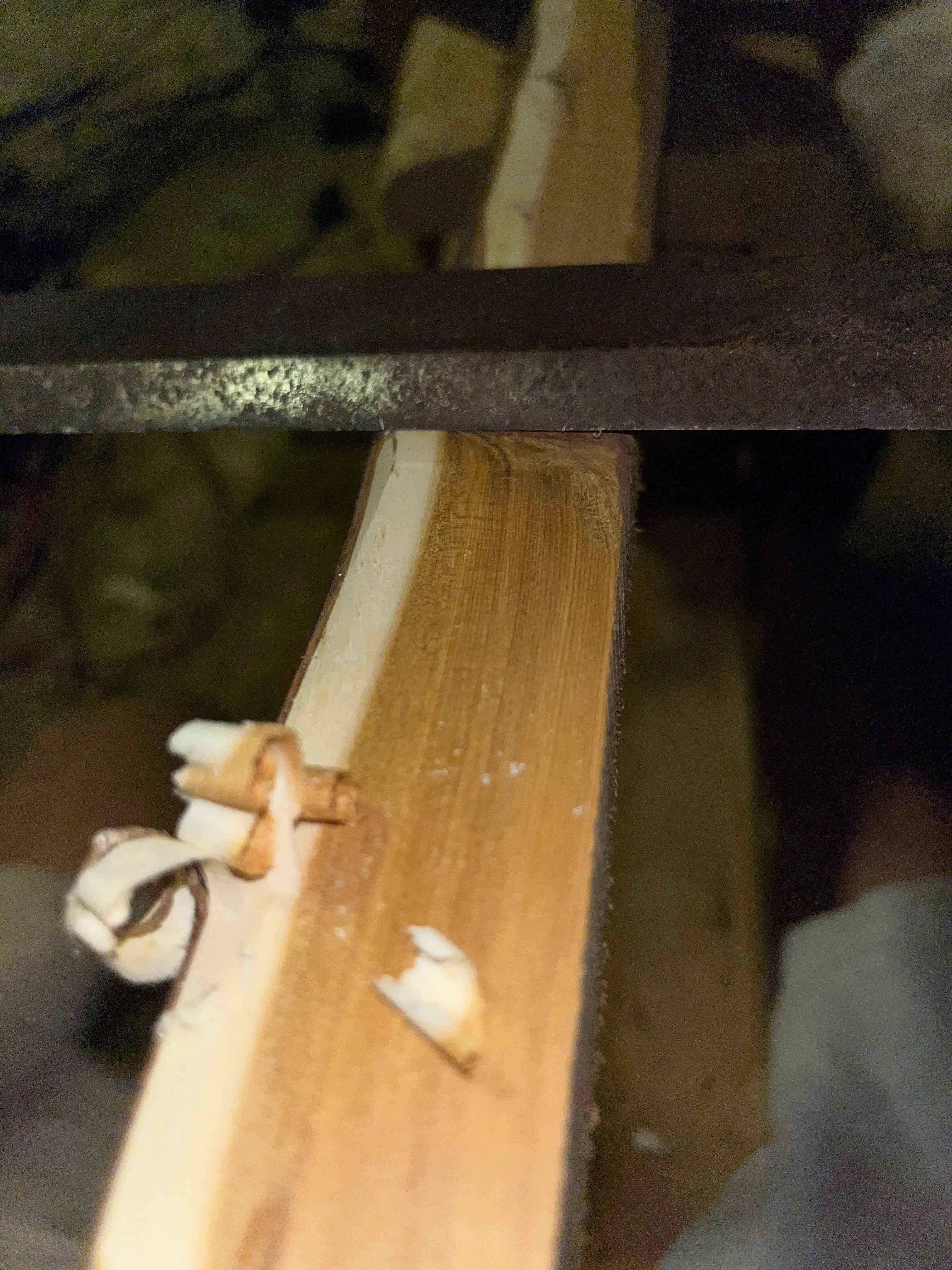

Hatte mir Donnerstag n Stück der paz. Eibe gegriffen und mal angefangen.
Messert sich phänomenal
Schön gerades Ding, aber a bissl viel Splint noch
Also dachte ich mir, na komm, ma ne kleine Herausforderung. Wär doch gelacht wenn ma da keinen Ring freigelegt bekommen.
Also Rinde runter und mal mit Ziehklinge drübergehfahren.....komisch, ma sieht nix. So dick sind die Ringe doch net? ??? Also nochmal drüber, da sahs dann mit bloßem Auge so aus, als wär ich auf dem nächsten:
Sollte man zumindest meinen

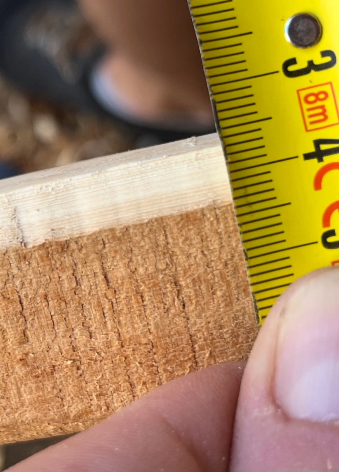

So ganz hab ich dem Braten allerdings net getraut.....bei so dünnen Ringen is da doch net nur einer durch? Ma eben Finger befeuchtet, in den Dreck am Boden gelangt und drübergefahren, damit sich der Staub ins Frühholz setzt:
Siehe da......irgendwie so 6 (?) Ringe durch von zweimal leicht kratzen.......
An dem Punkt musste ich an ein Zitat von Chirurg aus dem diesjährigen Sapturnier denken...... ::)
Chirurg hat geschrieben: 10.01.2025, 23:25 ....., nach 50cm habe ich festgestellt, dass es ein Leben vor dem Tod gibt.....
Ich muss sagen, das kratzt ja etwas an meinem Ego. :-X
@Haitha: Können wir uns darauf einigen, dass wenn man mit bloßem Auge nicht sieht, dass kein durchgängiger Rückenring vorhanden ist, das als durchgehend anzusehen ist? ;D

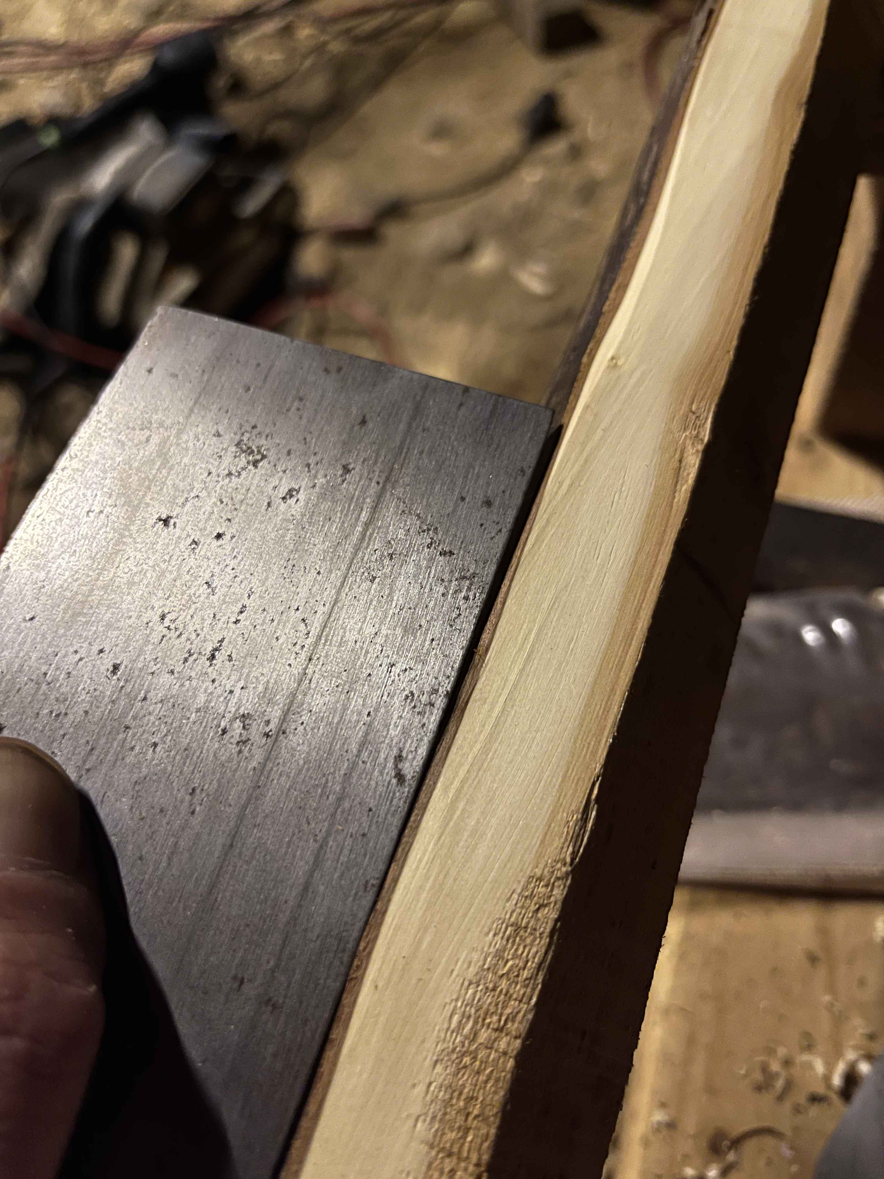

Ich hab ma versucht, die Ringe im Splint zu zählen......mit bloßem Auge echt net einfach. Irgendwas zwischen 45 und 60 hat der, würd ich sagen. Habs versucht mit nem Foto einzufangen, aber keine Chance......
Eine homogene weiße Masse. Ich muss ma die Riefen aus dieser Ziehklinge rausschleifen....
Wildes Zeuch.... ::) :P

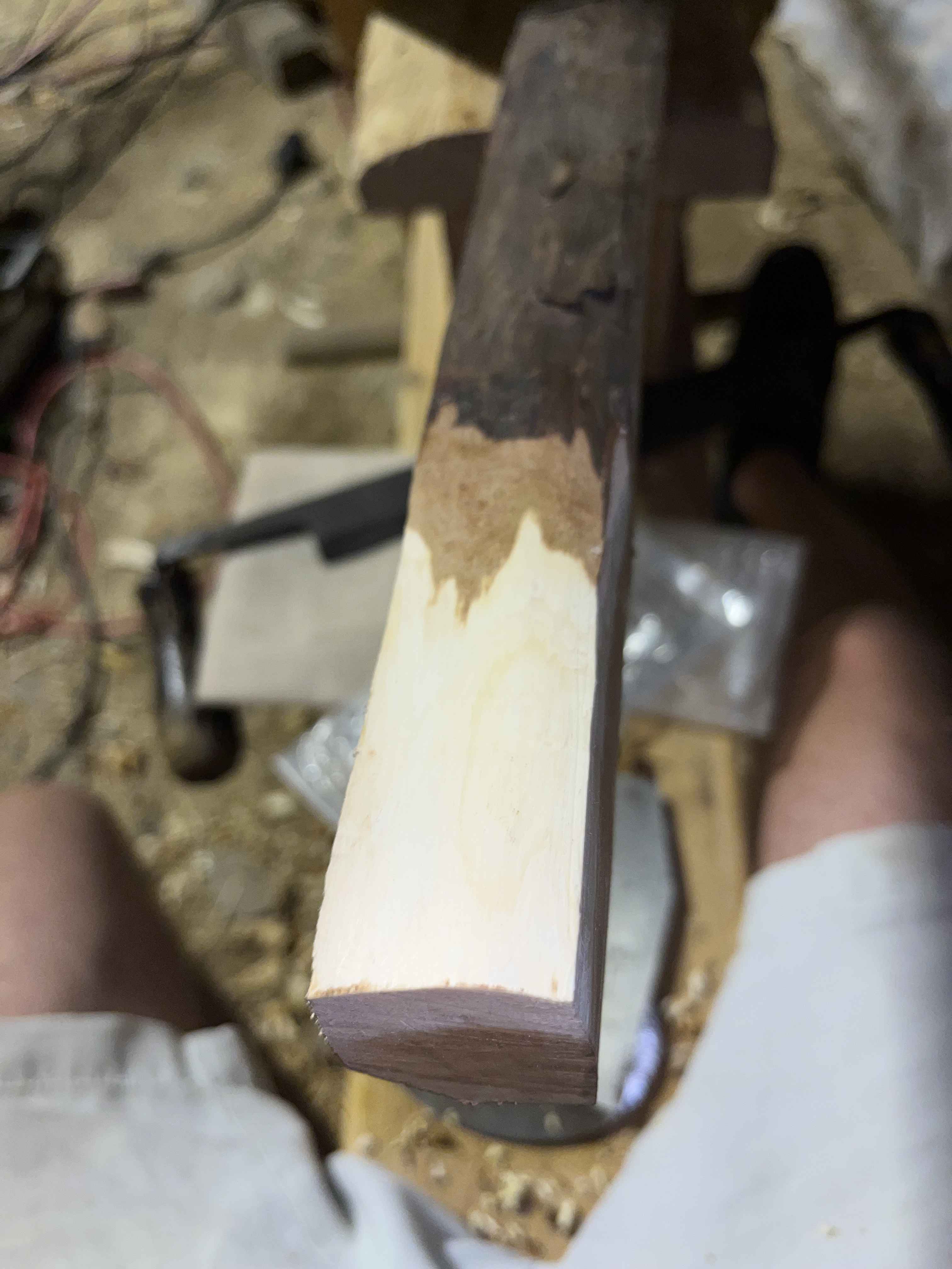

Also ich hab an meinen Stave nen durchgehenden mittlerweile und 1mm hat da keiner ???….da werden jetzt noch n paar Ring für Ring runtergekratzt und tüdelü.
Schwanenhalsziehklinge und n gutes Schnitzmesserset helfen bei den Ästen/Wellen/konkaven Stellen ;)
Edit: Beweisbilder von gestern zwecks Glaubhaftigkeit obiger Aussage :) (Wobei ich nich behaupten will, dass das nich ne ganzschöne Malocherei is….ein hoch auf dickringige Ringporer…)
Zu sehen sind 3 verschiedene Ringe
nix 1mm :x
