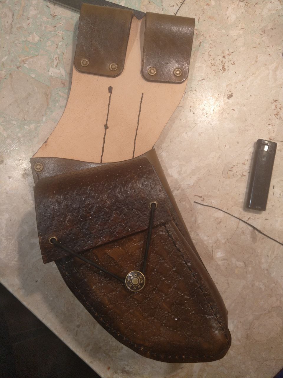

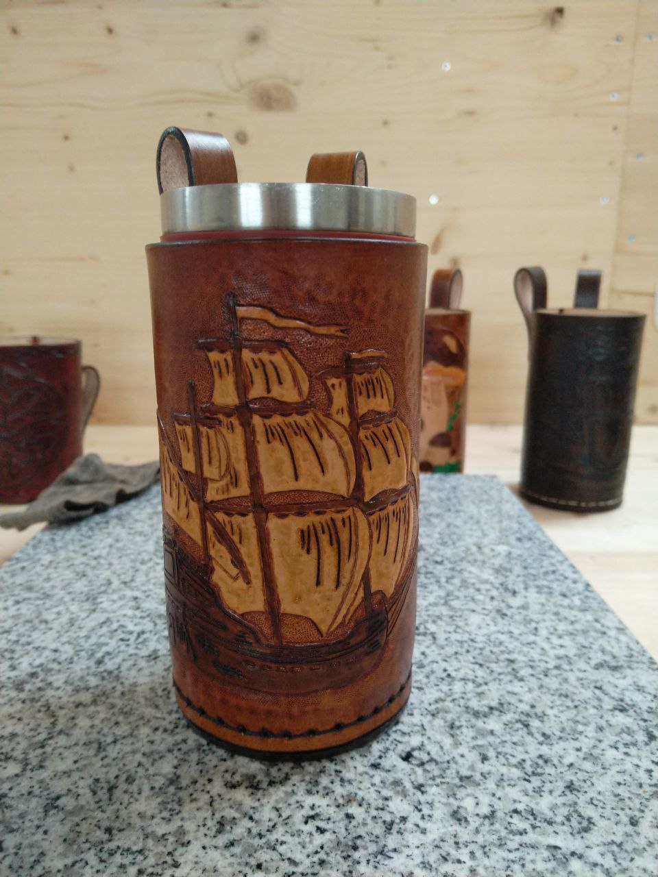

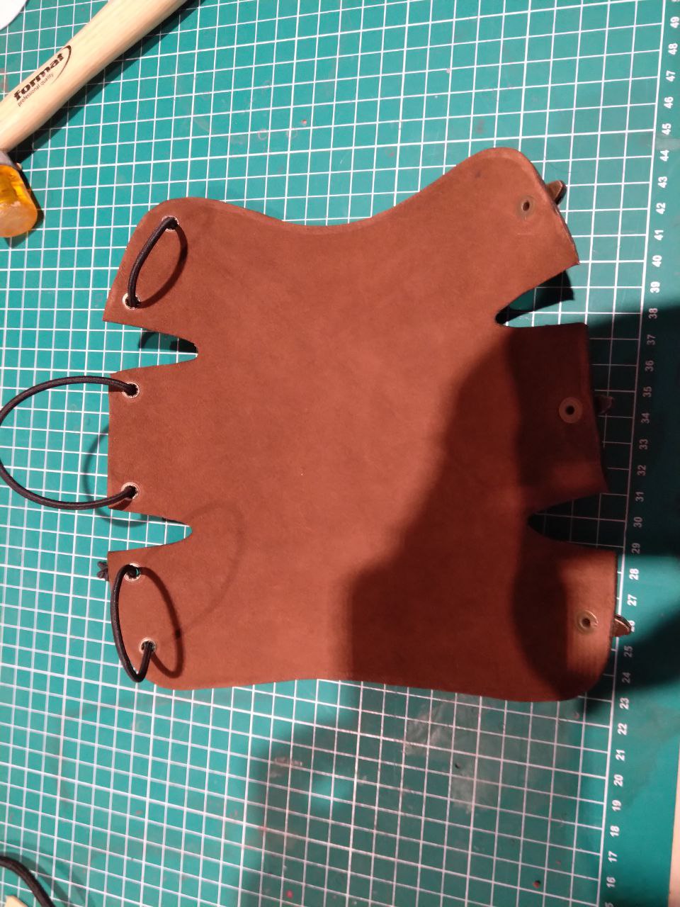

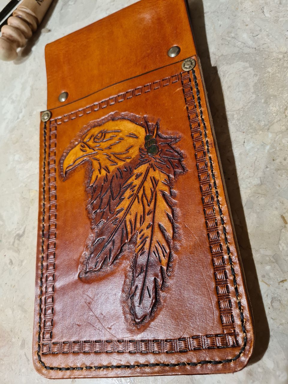

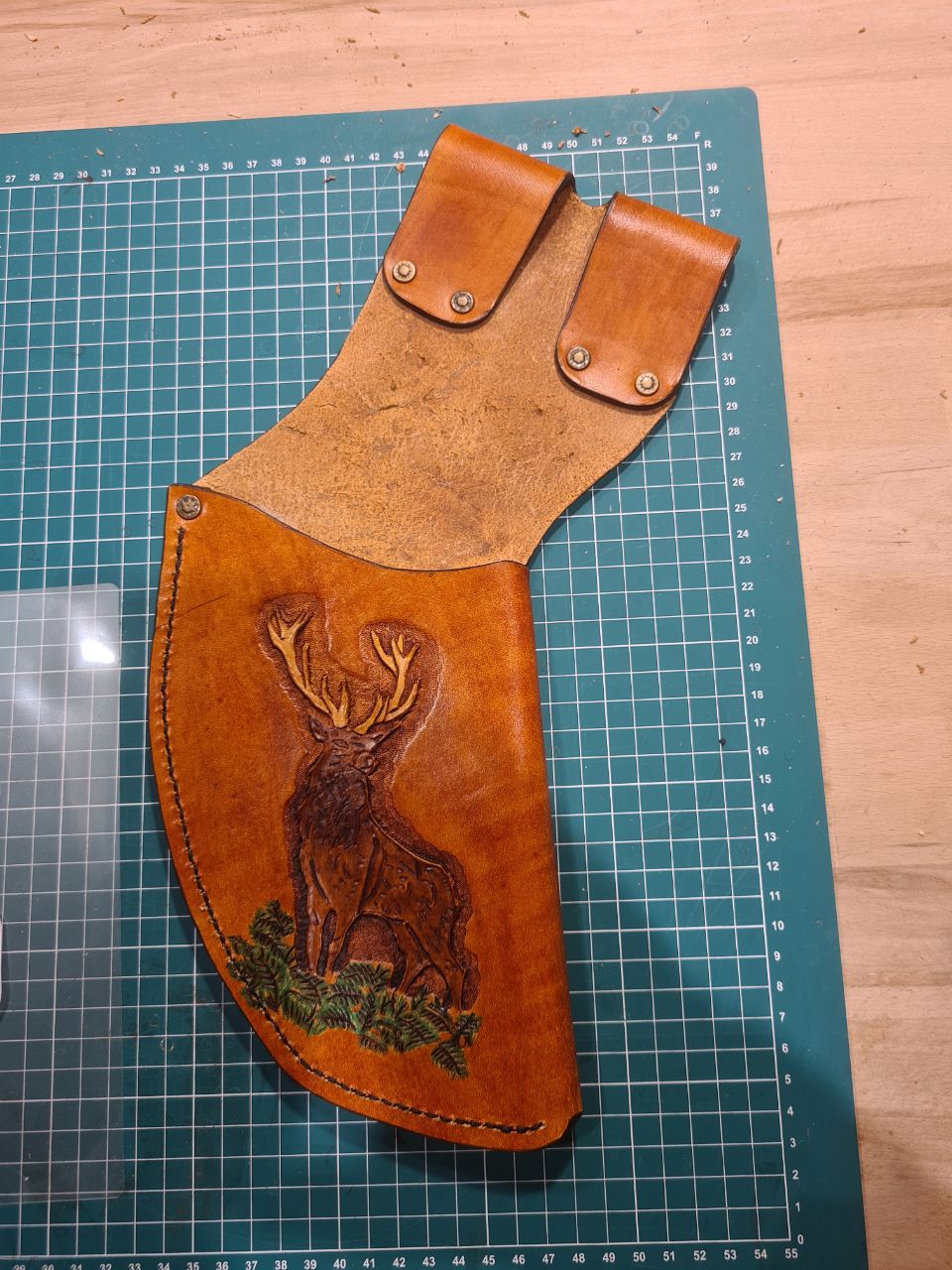

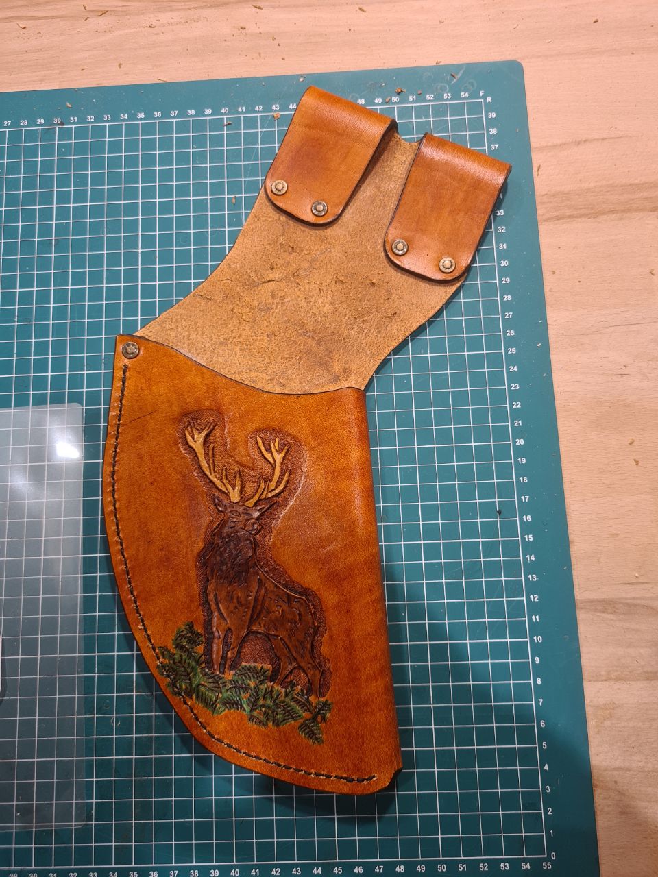

So kam ich aufgrund des Bogenschießens auch zur Lederbearbeitung. Mit Köchern und Armschützern fing es an aber mittlerweile baue ich auch Portemonnaies, Flaschenhalter, Werkzeuggürtel ach es gibt so viel, und noch mehr zu lernen. Messer baue ich zeitweise auch sehr gerne, auch das macht mir riesigen Spaß. Und natürlich musste ich auch in das Thema Bogenbau einsteigen. So vielseitig und sooo interessant..
Mit dem Leder kenne ich mich bis hierhin besser aus muss ich gestehen.

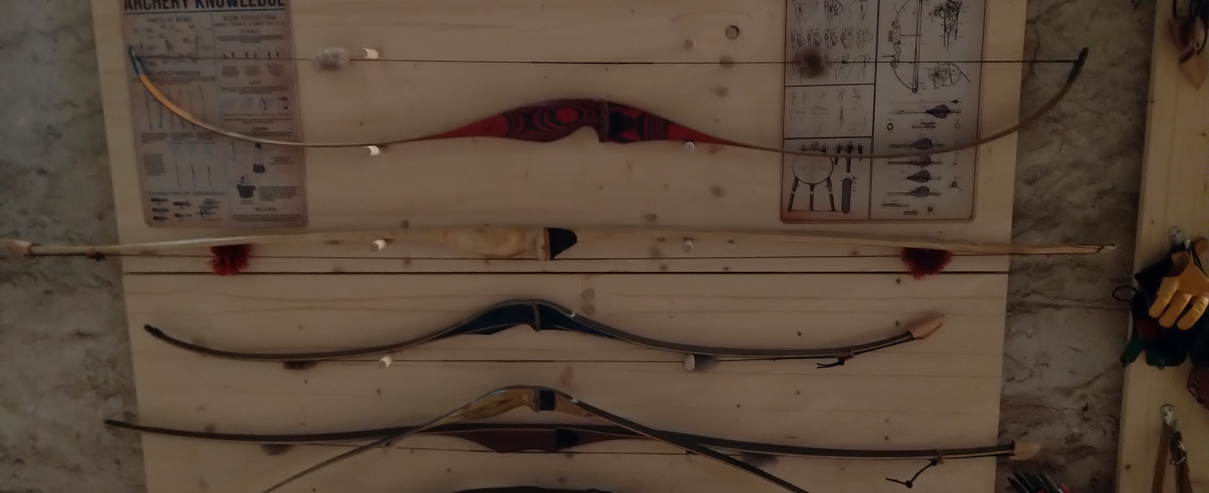

Ich habe bis jetzt 6 bögen gebaut, 2 sind mir gebrochen, bei 2 weiteren habe ich das Zuggewicht vertillert, einer hatte 50lbs aber ein Scharnier und sehr viel Stringfollow, der schießt wie ne Krücke.. aber mein letzter mit dem war ich zufrieden. Klar weit entfernt von Perfektion aber 32lbs@28 und er schießt sich gut. Da werde ich drauf aufbauen. Ich habe bis jetzt schon sehr viel gelernt und freue mich drauf das weiter auszubauen. Wie heißt es so schön man lernt viel wenn man einen Bogen baut und noch mehr wenn man einen versaut.

Servus und ebenfalls liebe Grüße aus dem südlichen Nachbarland(Waldviertel).
Deine Biografie klingt bekannt, das ist schon Vielen passiert, dass sie sich mit den Bogenbauvirus infiziert haben.
Dein Bogen sieht ganz gut aus, für eine bessere Beurteilung braucht es ein besseres Foto, nicht überbelichtet.
Einzige Kritik von mir, die Griffgestaltung gefällt mir nicht so gut.

Sehr schöne Lederarbeiten!

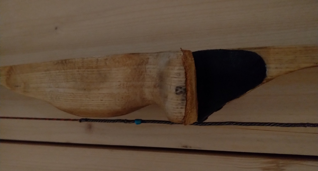

Habe mich das erste mal an einen Pistolengriff gewagt. Habe ihn später noch etwas nachbearbeitet. Hab den Eindruck er ist nicht auf Linie mit der Bogenachse, hab ihn sozusagen schief heraus gearbeitet. Kommt auch etwas klobig daher. Konnte es ein bisschen regulieren, aber jetzt lasse ich ihn so. Habe Angst noch was zu versauen. Beim nächsten mal würde ich es vllt etwas anders angehen. Gegen die Überbelichtung kann ich glaube ich nicht viel tun, hab meine Werkstatt auf dem Heuboden eingerichtet und einer der Strahler sitzt genau über dem Tillerbaum.

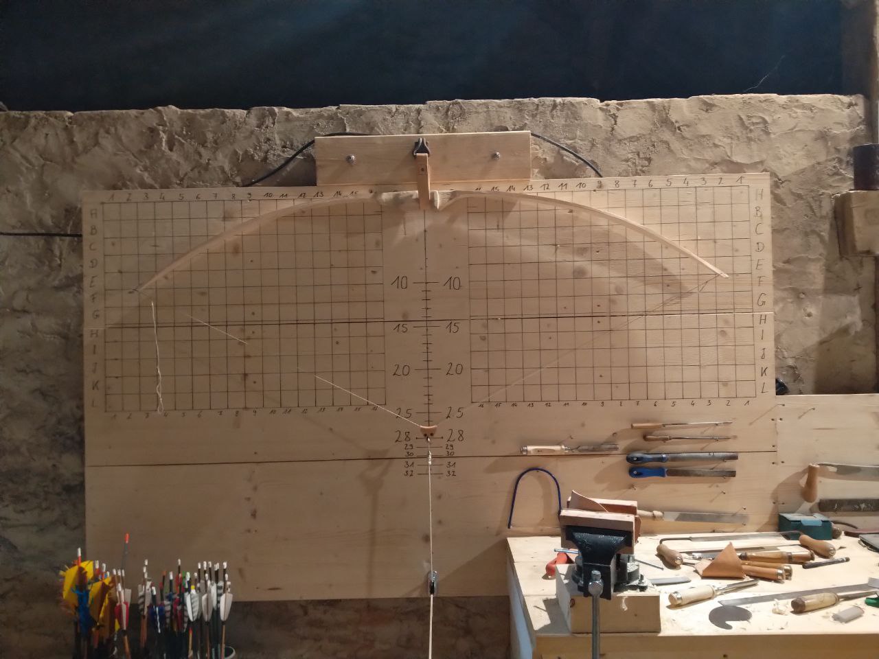

Habe den nächsten Bogen in Arbeit, müsste Eberesche sein.
66", noch weit entfernt von Standhöhe.
Mal schauen wann ich es schaffe weiter zu machen.

Ich denk der Thomas hat eher den Pistolengriff als solches gemeint. Ich denk auch, dass man aus Holz nicht unbedingt Glasboegen
nachmachen muss. 50000 Jahre lang ging's prima mit einfach ueber die Hand schiessen...

Jetzt ist der Groschen gefallen
Ja da habt ihr natürlich Recht, dass haben die auch nicht ohne Grund so gelöst mit der Griffgestaltung.
habe mich zwischendurch auch drüber geärgert weil man von Anfang an festlegen muss welcher WA oben und welcher unten ist. Bei einem herkömmlichen Griff kann man sich umentscheiden.
Das macht es manchmal einfacher.
Ich baue bestimmt nochmal irgendwann einen mit Pistolengriff denke ich, alleine weil es beim zweiten Mal bestimmt einfacher ist. Die nächsten fallen aber definitiv wieder normal aus

Den Griff (egal welchen) macht man immer ganz zum Schluss, dann kann man den Bogen noch um drehen

Mensch Fatz da hab ich eine Frage zu!
Bei dem Bogen wollte ich erreichen das der Druckpunkt die Bogenmitte darstellt. Der untere WA ist kürzer als der obere.
Ich dachte mir ich muss unbedingt oben und unten von vorneherein festlegen um dann gut tillern zu können und mein Holz auch von der Länge her ausnutzen zu können.
Hättest du den Bogen an meiner Stelle zuerst symmetrisch gebaut und nach Fertigstellung und Festlegung von oben/unten dann einen WA gekürzt?
Passt der tiller dann noch?
Das hatte ich mich nicht getraut weil ich das nicht abschätzen konnte.

Der untere muss nicht zwingend kuerzer sein, nur schneller. Ich haett den eher symmetrisch gebaut und dann so gelassen oder
gekuerzt und wenn noetig nachgetillert.
Aber ich hab ich wenig Erfahrung damit, da ich normal immer was im Stil von englischen Langboegen bau. Da ist das Problem
nicht existent, weil kein Griff

Servus, du kannst die Bögen ja immer symmetrisch bauen und dann wenn du auf Standhöhe bist entscheiden, was besser oben oder unten ist (Sehnenlage), und dann kürzt du den unteren WA um ca 1,5 cm, dadurch wird er stärker.

Wenn ein Wurfarm auf Standhöhe sich als der Stärkere erweist, brauchst Du natürlich nichts zu kürzen. Wichtig ist halt, dasss der untere Wurfarm etwas stärker als der obere ist.
