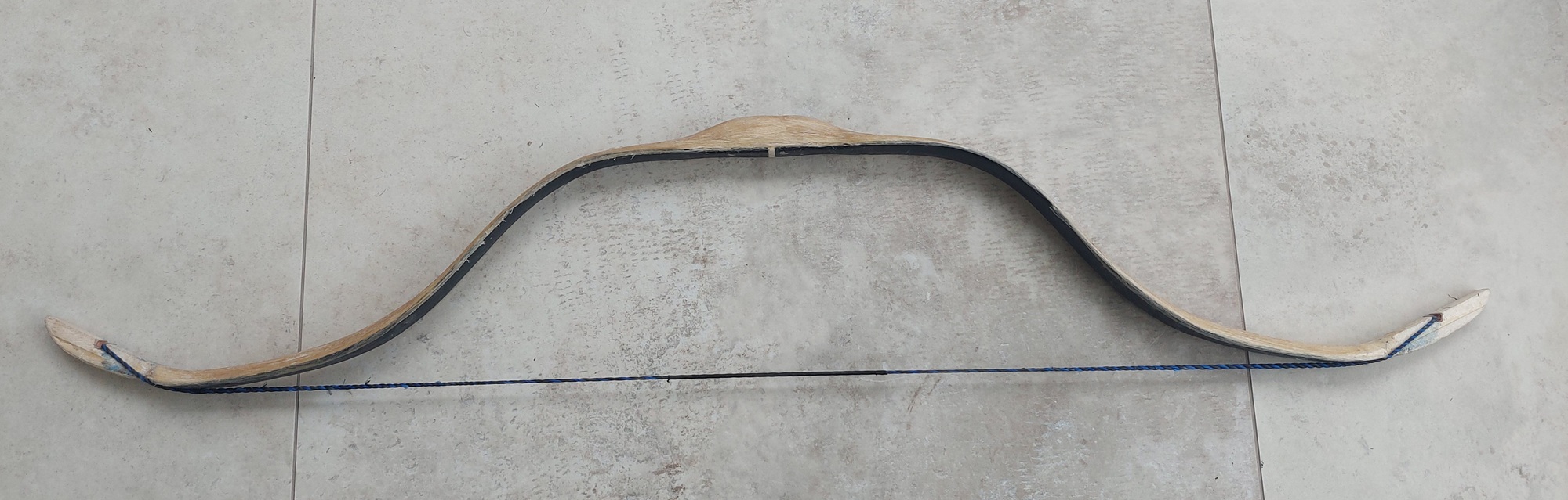

Hier noch ein Bild zum Bogen:
Nock-to-nock 119 cm

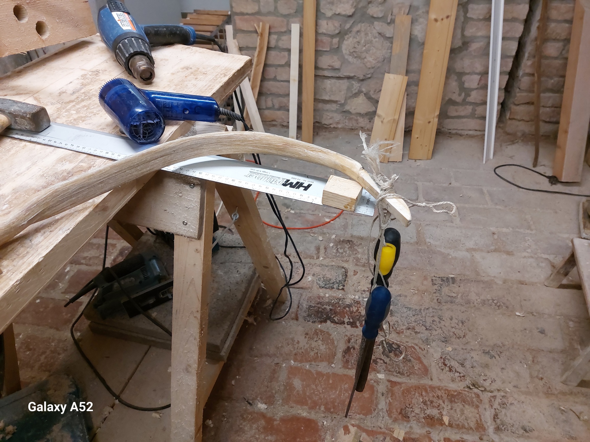

Ich habe jetzt mehrfach mit Wärme korrigiert: sehr vorsichtig, nur mit einem kleinen Fön und mit der Schwerkraft von 2 Feilen. Siehe hier:
Das Alulineal dient nur als Festpunkt um die Biegung verfolgen zu können. Habe in 3 Anläufen je ca 0,5 cm gebogen, abkühlen lassen, getestet.
Und ich muss sagen: das hat funktioniert! Das seitlich Ausbrechenwollen ist fast weg. Bis zum nächsten heißen Sonnentag vielleicht, aber immerhin.
Vielen Dank noch einmal für den Tipp, Markus!
