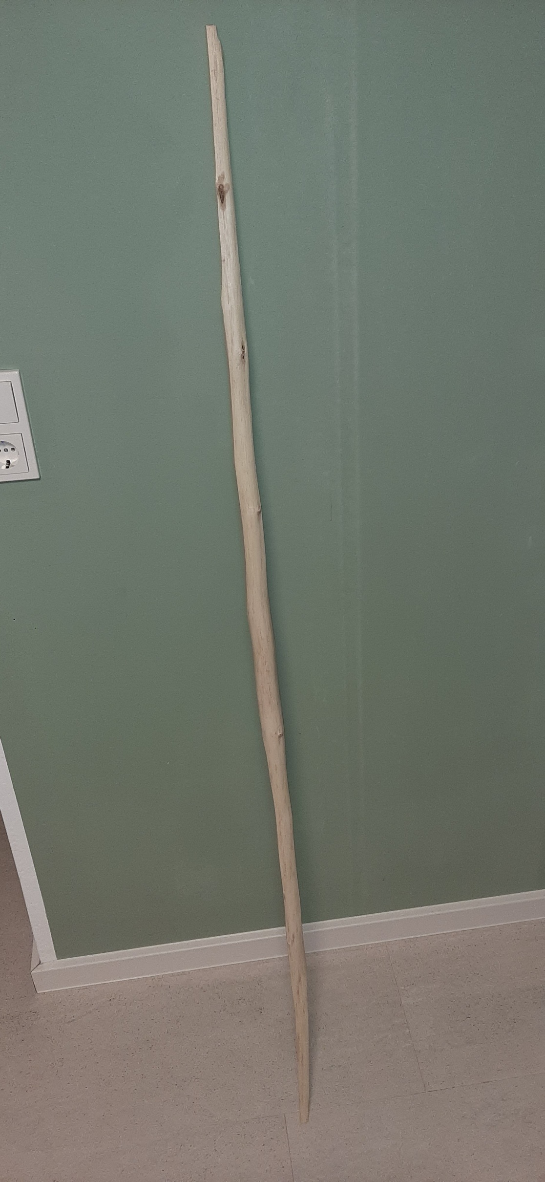

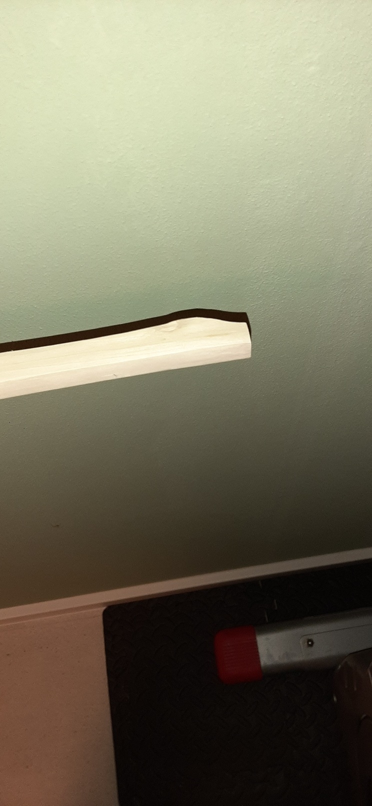

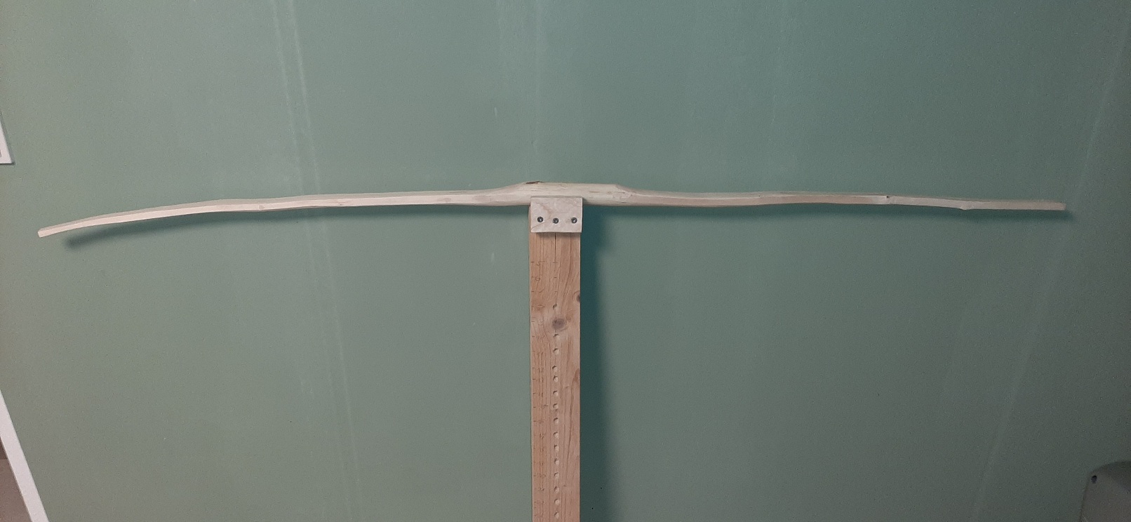

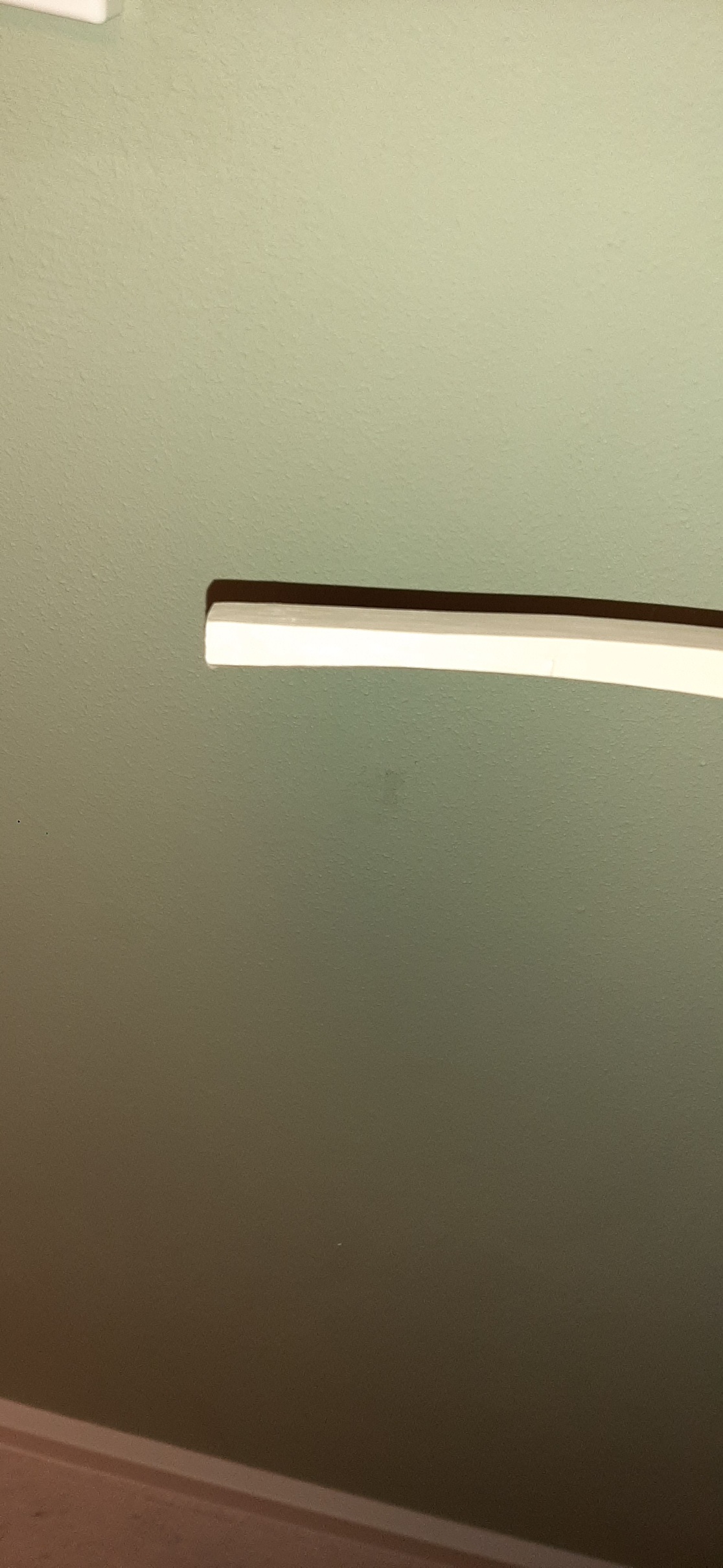

Wenn würde ich mit Dampf biegen und dafür den Dampfentsafter missbrauchen, der scheint eine gute Größe zu haben ;D.
Bilder vom Stock anbei

Zu schmal sieht der noch nicht aus. Wenn dann unnoetig schmal. Normal macht man in der Breite erstmal gar nix, bis trocken. Dann hast noch Spielraum, wenn sich was verzieht.
Spann mal eine Schnur ueber den Ruecken, damit man sieht wie krumm der ist. So sieht er gerade aus.

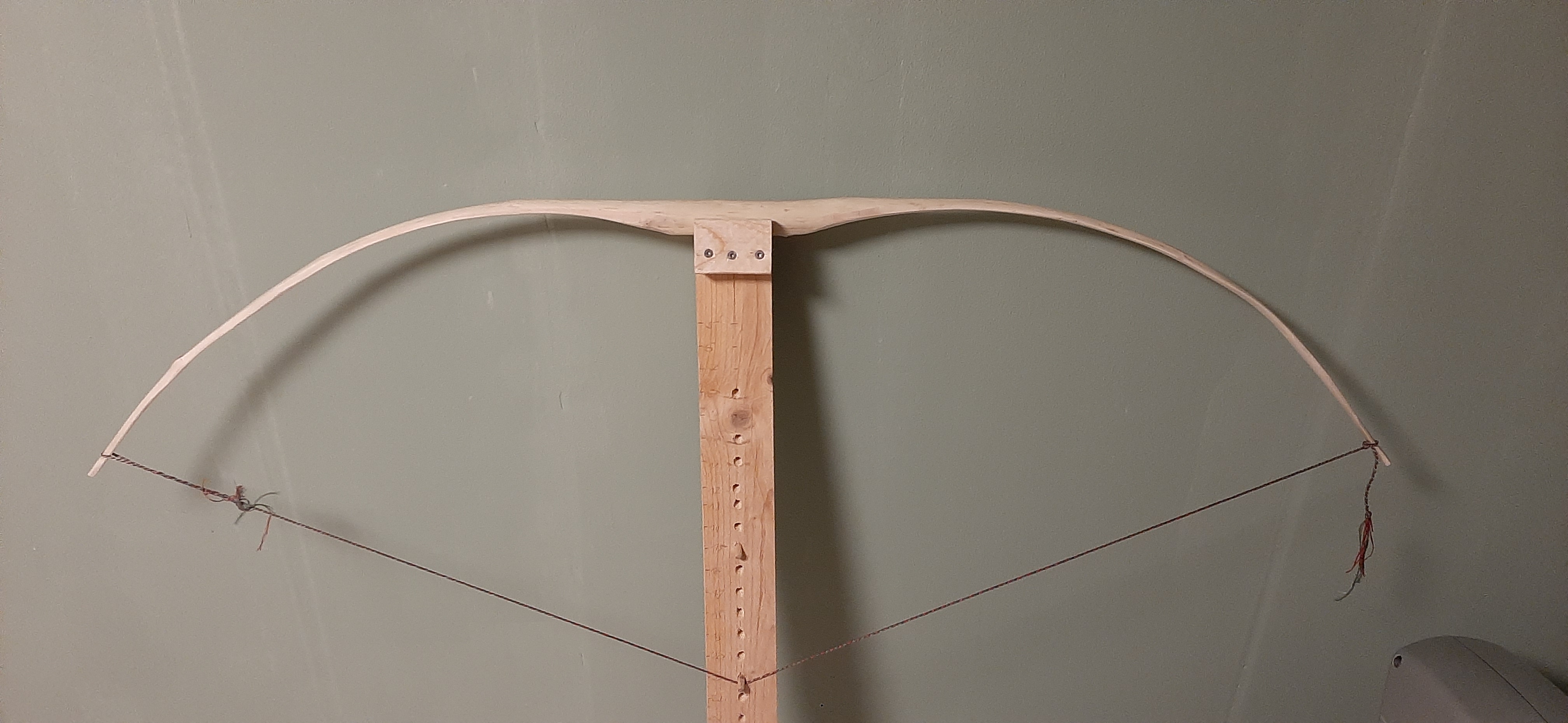

So, anbei ein paar Bilder vom ersten Stock mit Sehne, immerhin bisher nicht gebrochen. Süße 11 Pfund hat er :D . Mal sehen ob ich da jetzt noch recurves zur Übung reindampfe ::)
LG Pascal

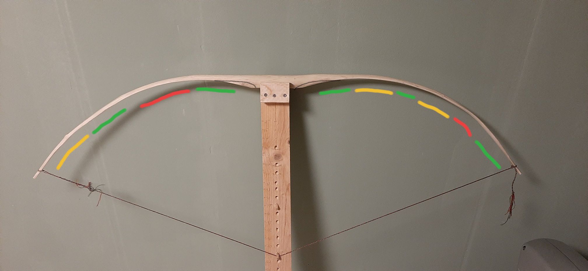

Willst du zum Tiller noch ne Einschätzung?
Pasco
Beiträge: 16
Registriert: 01.02.2025, 15:25
Hat gedankt: 17 Mal
Re: Erster Bogen, Nocken und biegen
Beitrag von Pasco »
Moin moin,
Ja gerne, mir fehlt noch ein passender Hintergrund zum Tillerstock. Muss ich nochmal mit Pappe zusammenkleben und beschriften.
Okay also hier eine Einschätzung
Gelb bedeutet: gute Biegung
Links biegt rot etwas zu viel. Das ergibt sich aber vermutlich nur durch die anderen Stellen die Steif sind.
Rechts ist bei rot eine Schwachstelle.
Die grünen Stellen sind noch steif bzw dürften mehr biegen. Und der Griff wirkt etwas länger als notwendig, da reichen 10cm. Und die Fadeouts sind zu lang, die können wesentlich steiler auslaufen. Die dürfen 4cm vom Griff entfernt bereits biegen. Mit schwarz hab ich dir eingezeichnet wie das aussehen könnte, vorrausgesetzt ich schätze die Größenrelationen richtig.
Was den Manau-Recurve angeht: mit Manau hab ich keine Erfahrung. Aber um einschätzen zu können ob 38mm dick genug ist musst du uns auch sagen welches Zuggewicht zu erreichen willst. Die Länge würde bei Manau jedenfalls reichen. Das macht im Prinzip alles mit. Und naja wie Schnabelkanne schon sagt bergen Recurves hald mehr Problemquellen, aber wenn du eine Leidenschaft für Reiterbögen hast, würde ich mich davon nicht einschüchtern lassen.
