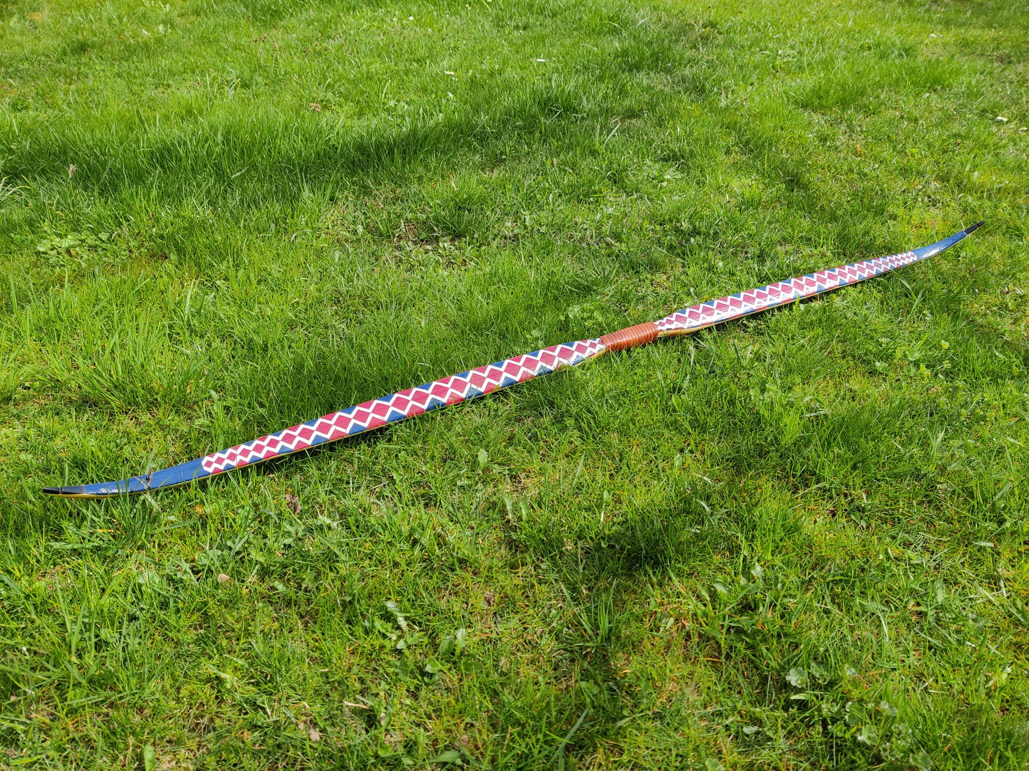

Endlich hab ich auch mal wieder was fertig 😊.

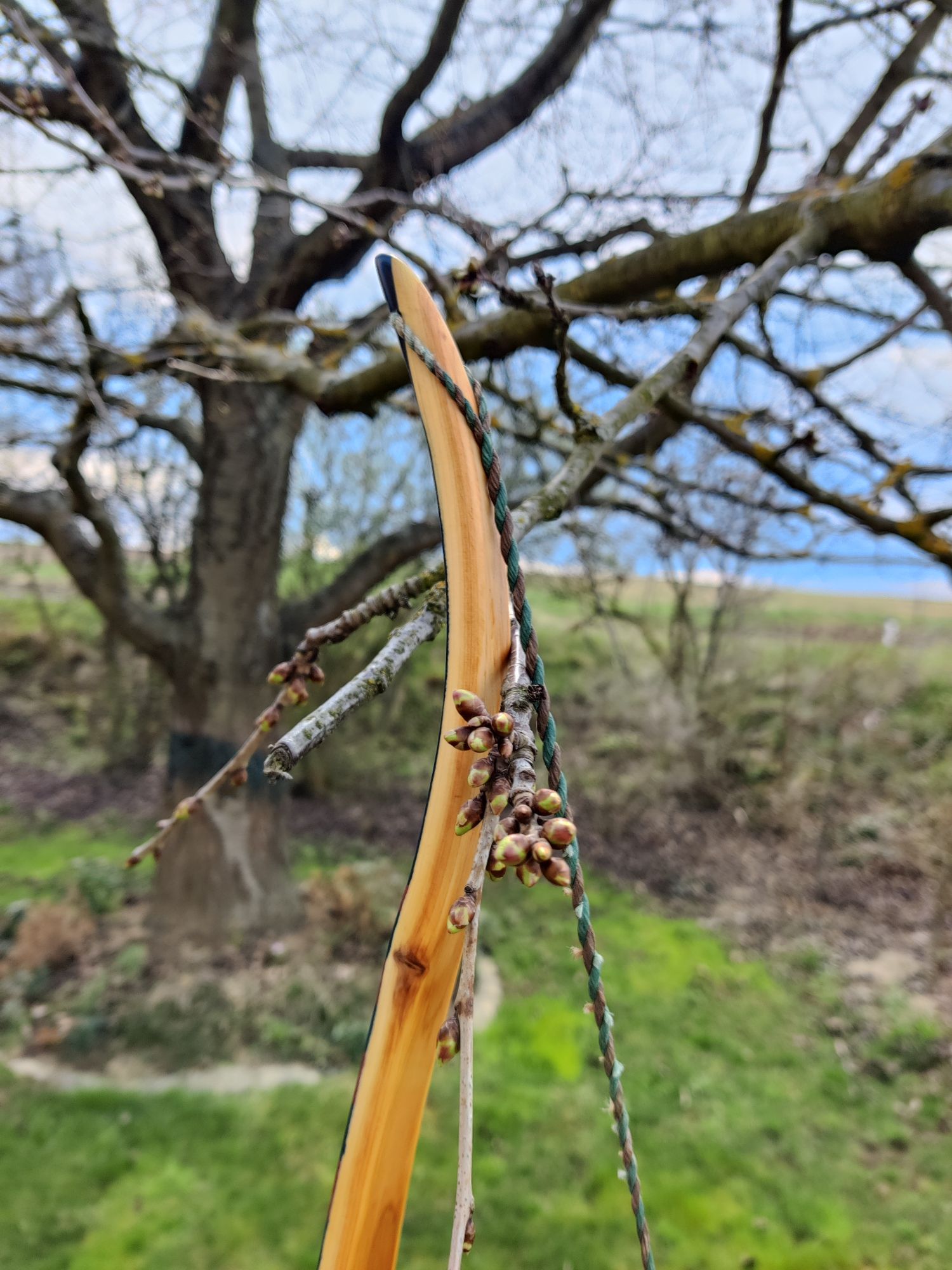

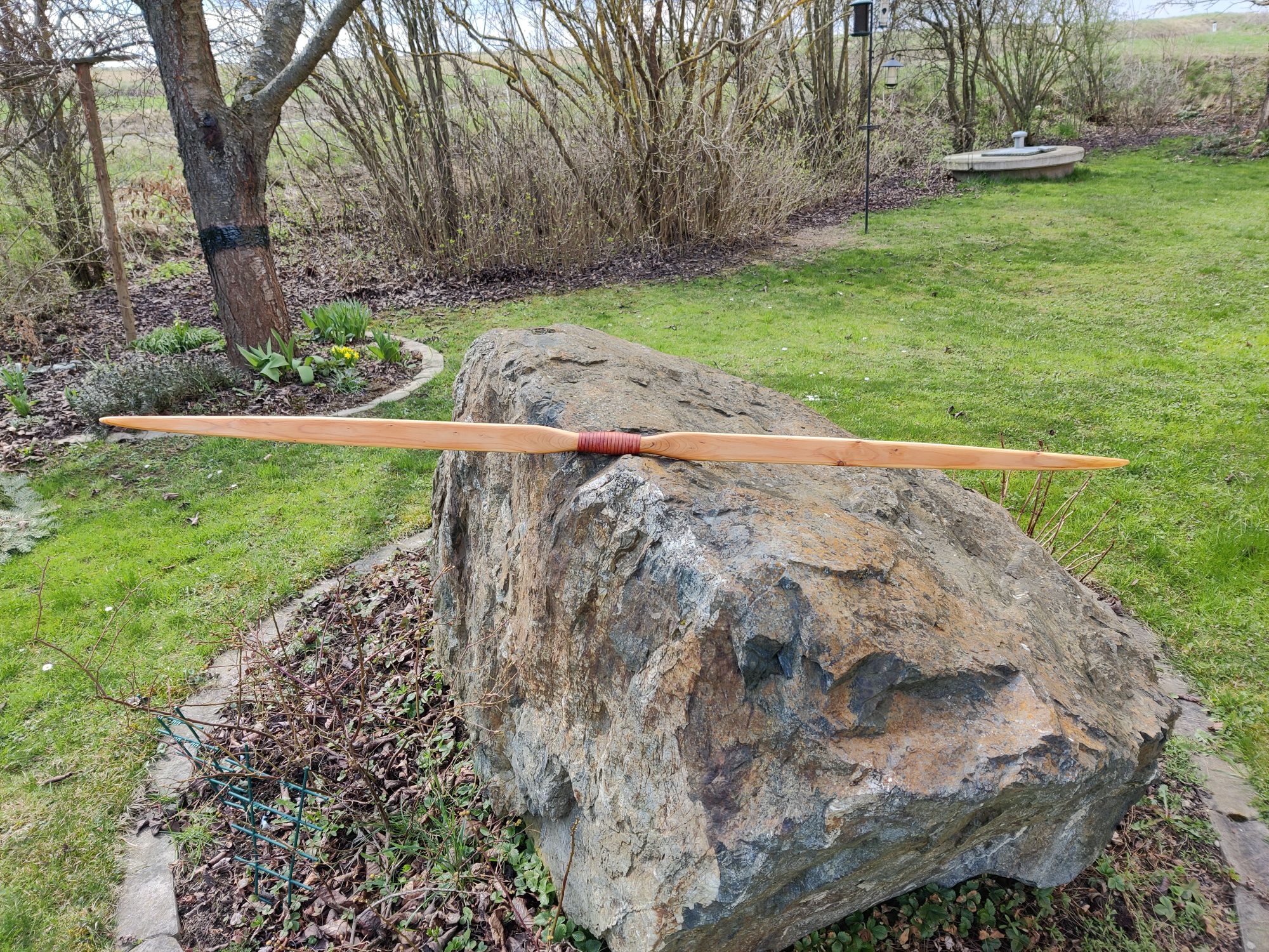

Es ist ein Eibe-Recurve mit einer Schicht Sehnenbelag, Ziegenrohhaut und einer Bemalung im Hupa-Stil. Den Sehnenbelag hab ich hauptsächlich gemacht um sicher zu stellen dass ich arbeitende Recurves machen kann ohne dass die Dampfbiegung wieder rauskriecht. Die Ziegenrohhaut ist mit 0,3-0,5mm sehr dünn. Bemalt hab ich ihn mit wasserfesten Acrylfarben mit Pinsel aufgetragen und mit 2 Schichten Bootslack versiegelt. Den Totast im Randbereich vom oberen Wurfarm hab ich ausgebohrt und gedübelt. Der Ging von der Bauchseite im Wurfarm liegend schräg zum Rücken hin seitlich raus. Da war ursprünglich bauchseitig noch ein Steg der beim Tillern später weggefallen ist. Bei Eibe scheint sowas aber nicht so kritisch zu sein. Und Bruchschutz hat der Bogen ja sowieso genug 😉.
Nochmal im Überblick:
Holz: Eibe
Zuggewicht: 45#@28" AMO
Länge NtN: 60" bzw 152,5cm
Eigengewicht: 417g ohne Sehne
Sehne: 14 Strang Dacron B55 (vielleicht bekommt er noch ne Spectra)
Backing: 1x Sehnenbelag, Ziegenrohhaut 0,3-0,5mm
Bemalung: im Hupa-Stil mit Acrylfarben
Finish: 2x Bootslack am Rücken und der Rest vom Bogen 2xTungöl (bekommt noch mindestens 2 weitere Schichten).
Overlays: Wasserbüffelhorn
Arrowpass: Wasserbüffelhorn (aufgesetzt)
Griff: Echtlederband
Sehnenlage
Sehnenlage
Oberer Wurfarm
Oberer Wurfarm
Unterer Wurfarm
Unterer Wurfarm

Gefällt mir gut, auch wenn die bemalten Indianerbögen nicht meine Favoriten sind. Die Form des Bogens und die Ausführung sind aber sehr gelungen.

Schöner „painted“ Eibenbogen, die arbeitenden Recurves hast du gut gemacht.

Sehr schöner Bogen, wie immer sehr sauber verarbeitet. Die Bemalung find ich auch sehr gelungen.
Insgesamt ein sehr stimmiges Gesamtbild 👍
Schreibst du noch die Bogenlänge dazu? Hast du vielleicht zusätzlich noch das Sehnengewicht?

Neumi hat geschrieben: 06.04.2025, 13:42 Schreibst du noch die Bogenlänge dazu? Hast du vielleicht zusätzlich noch das Sehnengewicht?
Huch, danke für den Hinweis. Länge hab ich ergänzt. Sind 60". Sehnengewicht liegt bei 11g. Den Bogen hatte ich schon vor 2 Jahren schießbar mit Sehnenbelag, deshalb erinner ich mich nicht warum ich Dacron, und dann auch noch 14 Strang genommen hab. Ich vermute da hat mal eine der Sehnen, die ich vor Jahren nicht auf richtige Länge hinbekommen hab, bei dem Bogen zufällig gepasst...

Beim Sehnengewicht meinte ich das Gewicht des Sehnenbelages.

Achso, das weiß ich nicht. Das hab ich vermutlich damals auch garnicht gewogen.

Die Bemalung ist übrigens nur über jeweils eine Führungslinie links und rechts gezeichnet. Die weißen Streifen haben Pinselbreite.

Schöner Bogen mit top Tiller!
Meine Beinung bzgl. Bemahlung kennst ja scho;)

Sehr schöner Bogen. Ich mag solche Bemalungen, stecken ja ursprünglich oft praktische wie auch mystische Bedeutungen hinter den Motiven bei der Bogenbemalung.

Gefällt mir sehr gut der Bogen. Schießt du den Bogen auch schon seit zwei Jahren? Und kannst du schon was zur Haltbarkeit der arbeitenden Recurves mit Sehnenbelag sagen?

Doughal hat geschrieben: 08.04.2025, 09:04 Schießt du den Bogen auch schon seit zwei Jahren? Und kannst du schon was zur Haltbarkeit der arbeitenden Recurves mit Sehnenbelag sagen?
Ja ich schieß ihn seit 2 Jahren, aber ich hab generell in den 2 Jahren sehr selten geschossen und auch nicht nur mit diesem. Also viel mehr als gut eingeschlossen kann man das auch nicht nennen. Jedenfalls sind die Recurves noch wie am ersten Tag.

Ein feiner Bogen! Der ist dir wirklich gelungen.
Bei bemalten Bögen ists bei mir immer so, dass ich im ersten Moment denk:" Nee, muss nicht, ist nicht so meins." Und je länger ich sie betrachte, desto schöner find ich es. Zumal Rohhaut ja meist nicht so attraktiv aussieht.
