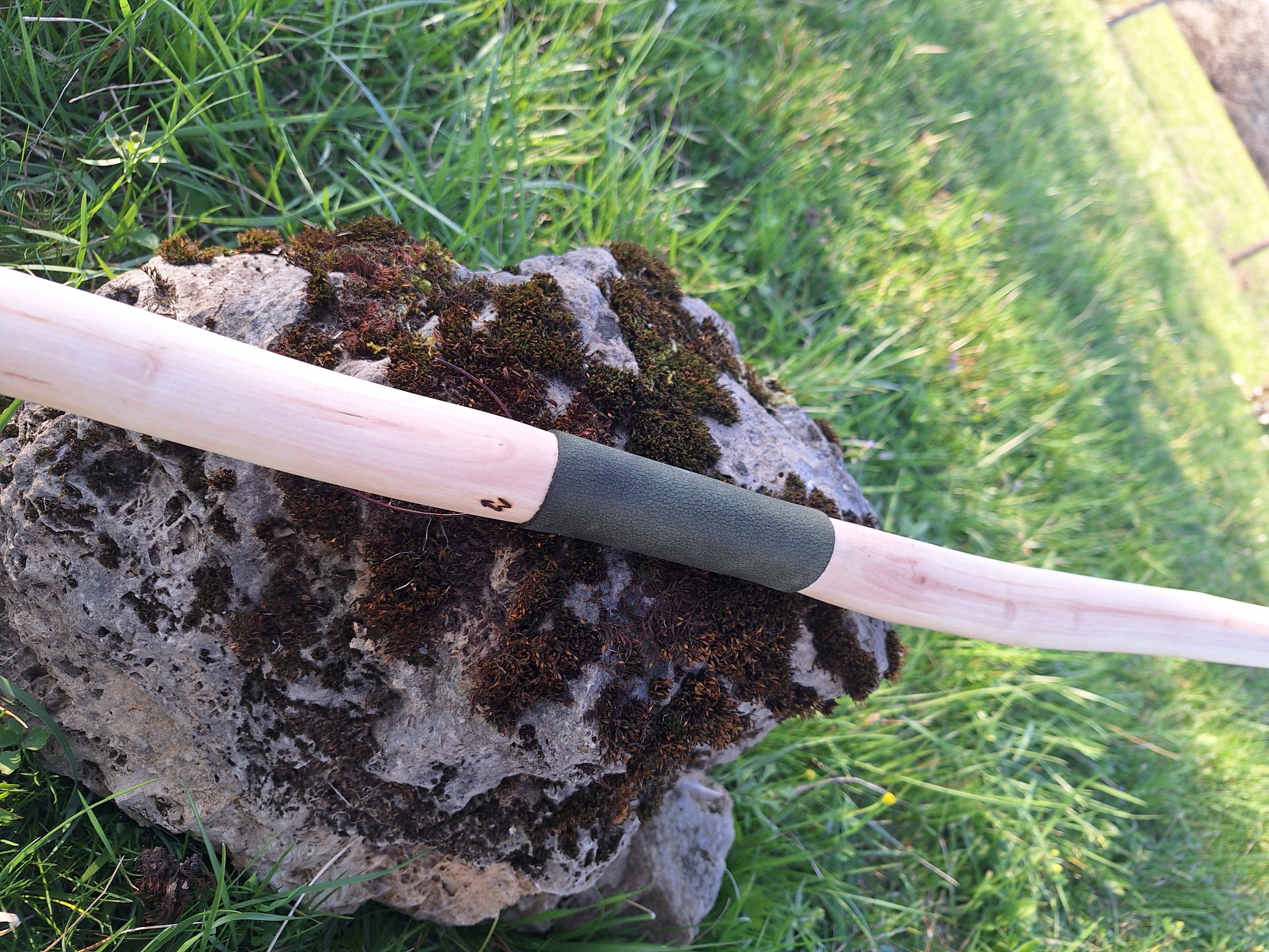

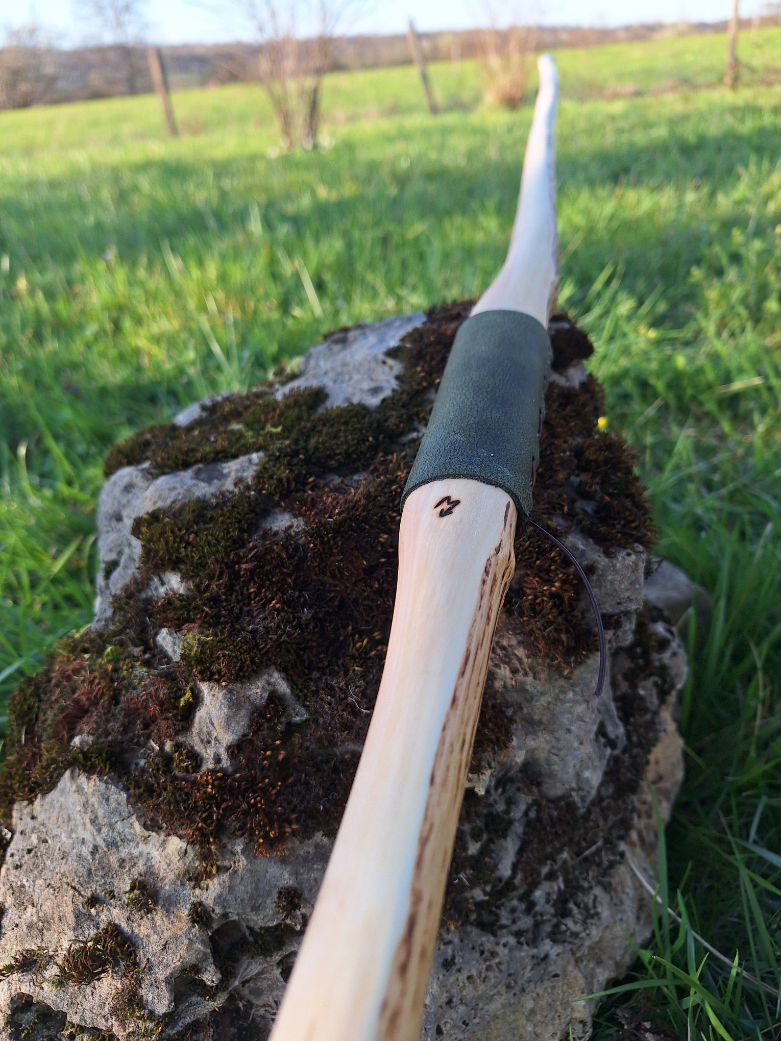

Hallo Zusammen,
Hier auch mal wieder ein Hartriegelbogen.
Musste ich anfangs 2x mit Wasserdampf und Heißluftföhn korrigieren dass die Sehnenlage passt.
Ned so einfach waren die deflexen Bereiche..
- oberer WA im FO Bereich
- unterer WA 20cm vor der Nocke
Aber wäre der Rohling kerzengerade wärs ja langweilig :P
Holz: Hartriegel (2022)
Zuggewicht: 60#@28" 65#@29"
Gewicht: 610g inkl allem
Länge: 190cm
Overlays: Horn
Sehne: Dacron 14Stg
Design: WA Breite 30mm, halbpyramidal bis 8mm
Finish: 4x Leinölfirnis,1x Bienenwachs
Michel in der Hütte

Sehr schöner Bogen 😊 ich bin immer noch beeindruckt davon wieviele Bögen du baust und präsentierst. Vielen Dank dafür!😊
Eine Frage hätte ich noch zum Auszug, wie gibst du diesen an nach amo, real oder ab Bogenrücken gemessen. Irgendwie ist mir immer noch nicht klar ob ich eher länger bauen sollte🤔.
LgTill

Dein Bogen gefällt mir sehr gut, Basti. Schön gemacht.

Schönes Teil! Danke für die Präsi.

Wieder ein schöner Bogen von dir 😊.
Sieht sehr schmal gebaut aus. Ich find das Griffleder passt gut zu Hartriegel.

Servus, sehr schönes Design, Hartriegel wird ja am besten schmal gebaut.
Leistungsgewicht ist auf jeden Fall sehr gut, der ist sicher extrem schnell.
Die deflexen Bereiche die du erwähnt hast, sind aber minimal😎
