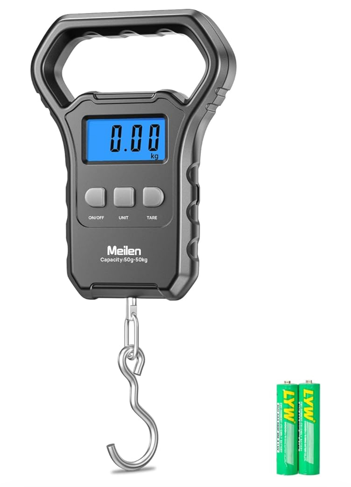

Ich hab was schreckliches festgestellt. Mit der Zugwaage auf dem Bild hab ich 48-50Pfund am Tillerbaum gemessen. Die umlenkrolle ganz unten kann ja nicht den Wert verfälschen?!
Warum? Weil ich die Waage abgenommen und mit meinem Hand direkt gezogen und gemessen habe und siehe nur 38-39 pfund?! Das Gute ist, ich kann mir eine neue holen da mir grad eben diese kaputt gegangen ist da sich der knoten gelöst hat. Bogen hat es überlebt !
Könnt ihr mir für den Tillerbaum eine empfehlen die zuverlässig ist? Fürs direkte messen wenn ich den Bogen in der Hand habe , würde ich mir gesondert eine holen.

Senn91 hat geschrieben: ↑04.04.2025, 13:22 Die umlenkrolle ganz unten kann ja nicht den Wert verfälschen?!
Nein die verfälscht nix. Kann es sein dass du die Waage mit dem Griff bis zu deinem Ankerpunkt gezogen hast? Denn nicht vergessen, vom Griff bis zum Haken sind schon einige Zoll Unterschied. Oder vielleicht ist deine Auszugslänge auch eine andere als du glaubst?
Ich hab die hier und bin zufrieden damit.
https://www.bogensport-bogenbau.at/prod ... chtswaage/

Und noch eine mögliche Ursache für den Unterschied im Zuggewicht könnte die Art sein wie du deinen Auszug misst, bzw wie du die Auszugslänge an deiner Tillerwand markiert hast. Bei den Markierungen am Foto ist die obere Linie am Bogenrücken. Das ist die übliche Stelle von der aus der persönliche Auszug gemessen wird. Wenn du bei deiner Tillerwand den Auszug aber von der unteren Linie aus (also vom Auflagepunkt weg) gemessen hast sind das zwischen 1,5 und 2" Unterschied

Mit so einer Zugwaage bis zum Mundwinkel ziehen finde ich äußert problematisch... der Haken hält, wenn überhaupt, nur mit zwei Metallnockpunkten auf der Sehne und selbst damit möchte ich den Haken nicht am Mundwinkel haben...
Für den Tillerbaum habe ich diese, schon die dritte, die letzte hat mein neuer Hund mit dem Kauknochen verwechselt... und alle drei zusammen waren günstiger als die von Bogenbas...
https://www.ebay.de/itm/225609616505?mk ... media=COPY

Ja ich hab von der Auflage wo der Griff aufliegt aus gemessen . Stimmt das epoxy hab ich vergessen …
