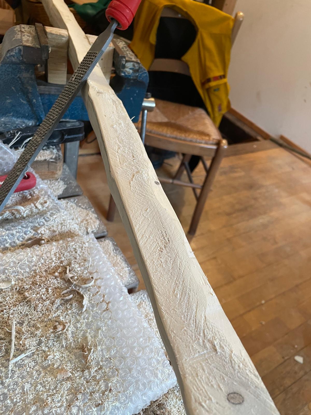

Freunde, jetzt weiß ich, was mit Ilex speziell ist.
Ich habe versucht, mit dem Ziehmesser zu bearbeiten, aber das Holz ist unvorhersehbar, an manchen Stell geht es gut, an anderen reißt es sofort die Fasern aus.
Zum Glück hat meine Bandsäge ein neues Sägeblatt ;)
mit der Raspel lässt es sich ganz gut bearbeiten
was ich auch krass fand: nachdem ich mit der Bandsäge die Form ausgesägt habe, bin ich wieder mit dem Ziehmesser ran, und das Holz war erst mal mega hart. hier auf dem Foto sieht man auch den Unterschied an der Oberfläche zum Teil sägerauh, zum Teil mit dem Ziehmesser bearbeitet
