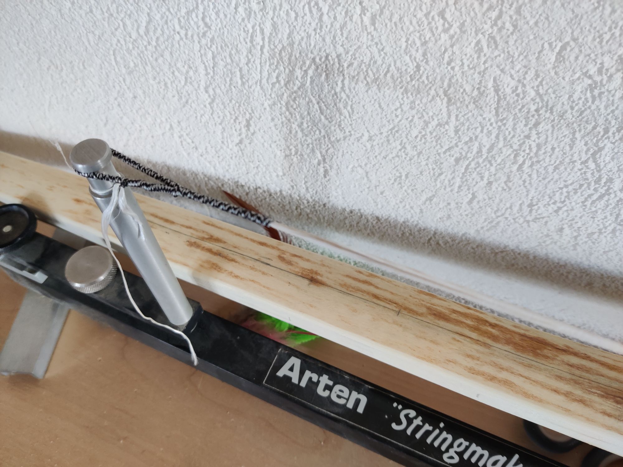

Heute hab ich mal begonnen eines der Kabel zu fertigen. Da die Fäden so dünn sind hab ich 60 Strang genommen. Ist trotzdem nicht dicker als eine FastFlight-Sehne.
@Neumi: ist denn normales Mittenwickelgarn (ich glaub sowas ist Nylon oder?) für die Öhrchen okay? Hat ja keinen direkten Einfluss auf die Funktionalität. Ich wüsste nämlich nicht was ich in der schnelle sonst nehmen kann.

Die beiden Kabel sind mal fertig. Ich glaub aber fast etwas kurz.

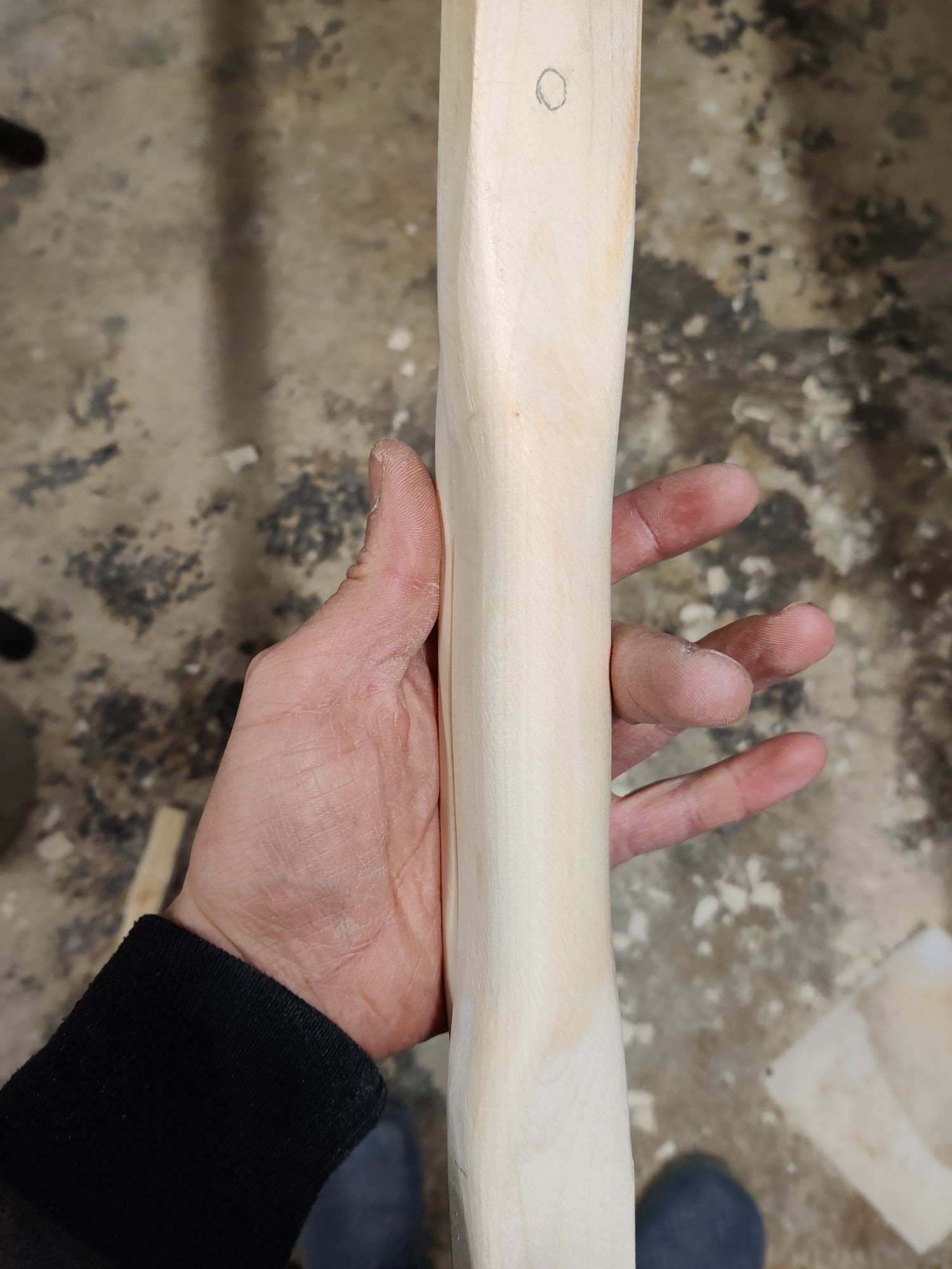

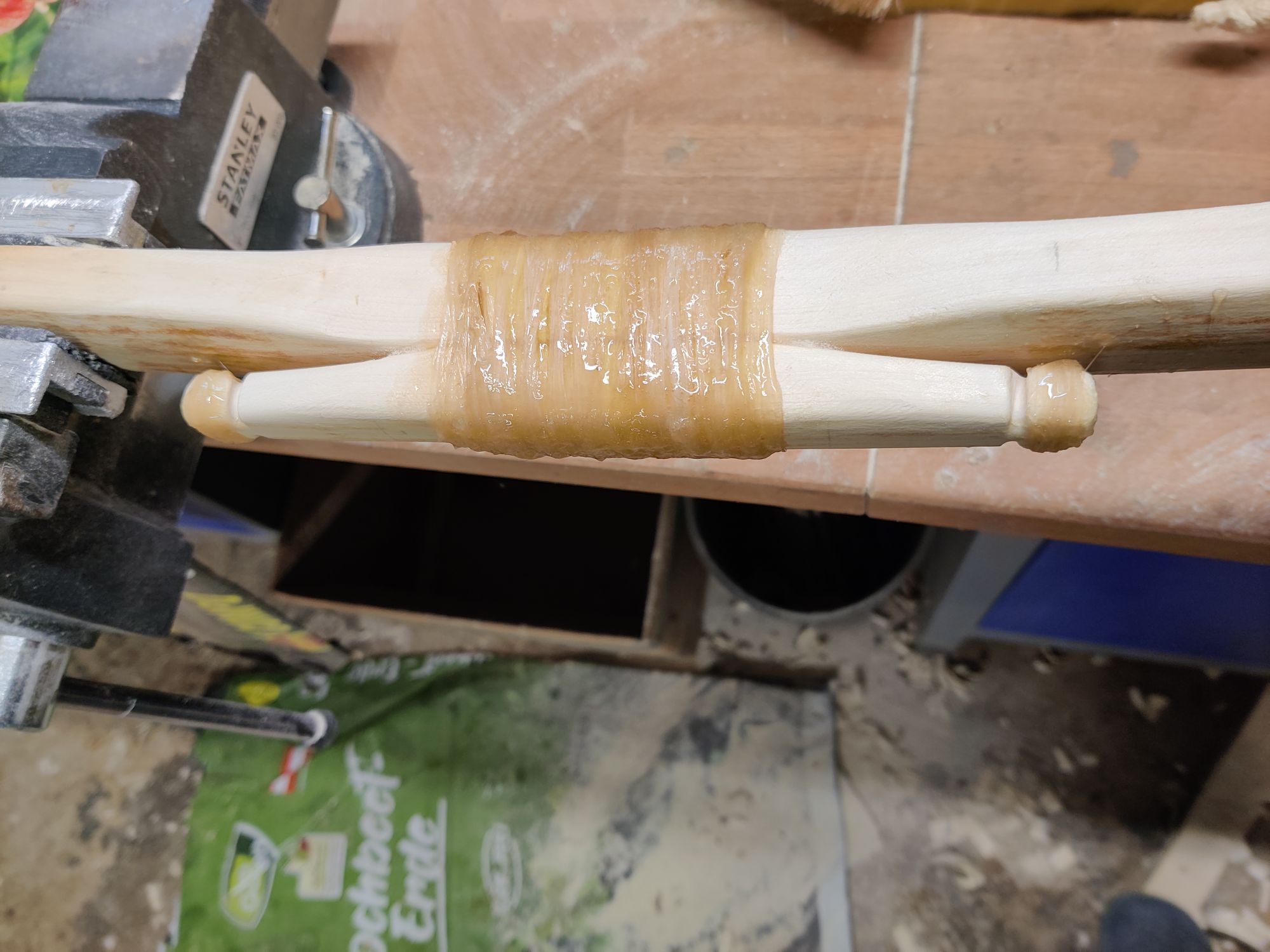

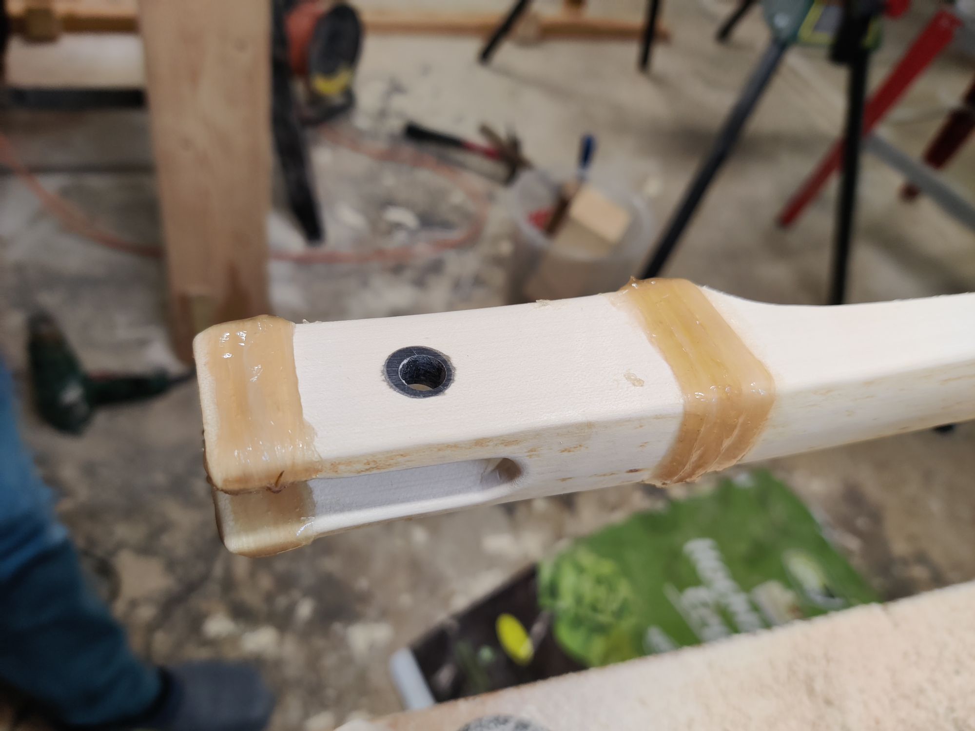

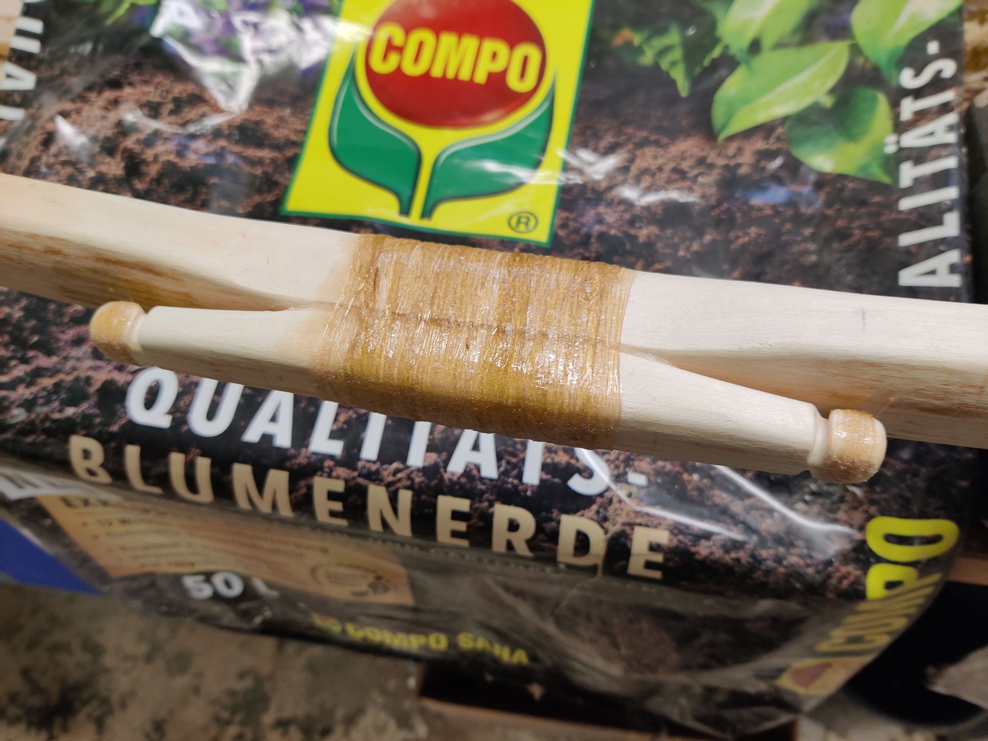

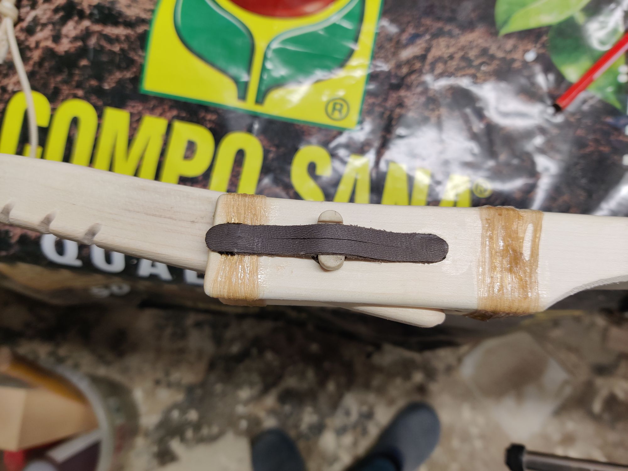

Gestern am Abend hab ich noch eine 25%ige Mischung Hautleim zum Quellen in den Kühlschrank gestellt und heute morgen gleich den Griff ausgeformt (geht ja danach nicht mehr) dann Sehnen eingeweicht und alle Wicklungen gemacht. Zuerst die ganzen kleinen Wicklungen und dann alles was an Sehnen übrig war im Griff. Als ich dachte fertig zu sein und schon wieder begonnen hatte wegzuräumen fiel mir auf dass ich die Wicklungen am Vorbogen vergessen hatte.
Zum Glück hatte ich ein paar Sehnen als Ausschuss zur Seite gelegt. Gerade genug für diese 2 kleinen Wicklungen.
Damit das schnell trocknet hab ich den Ventilator davor gestellt.

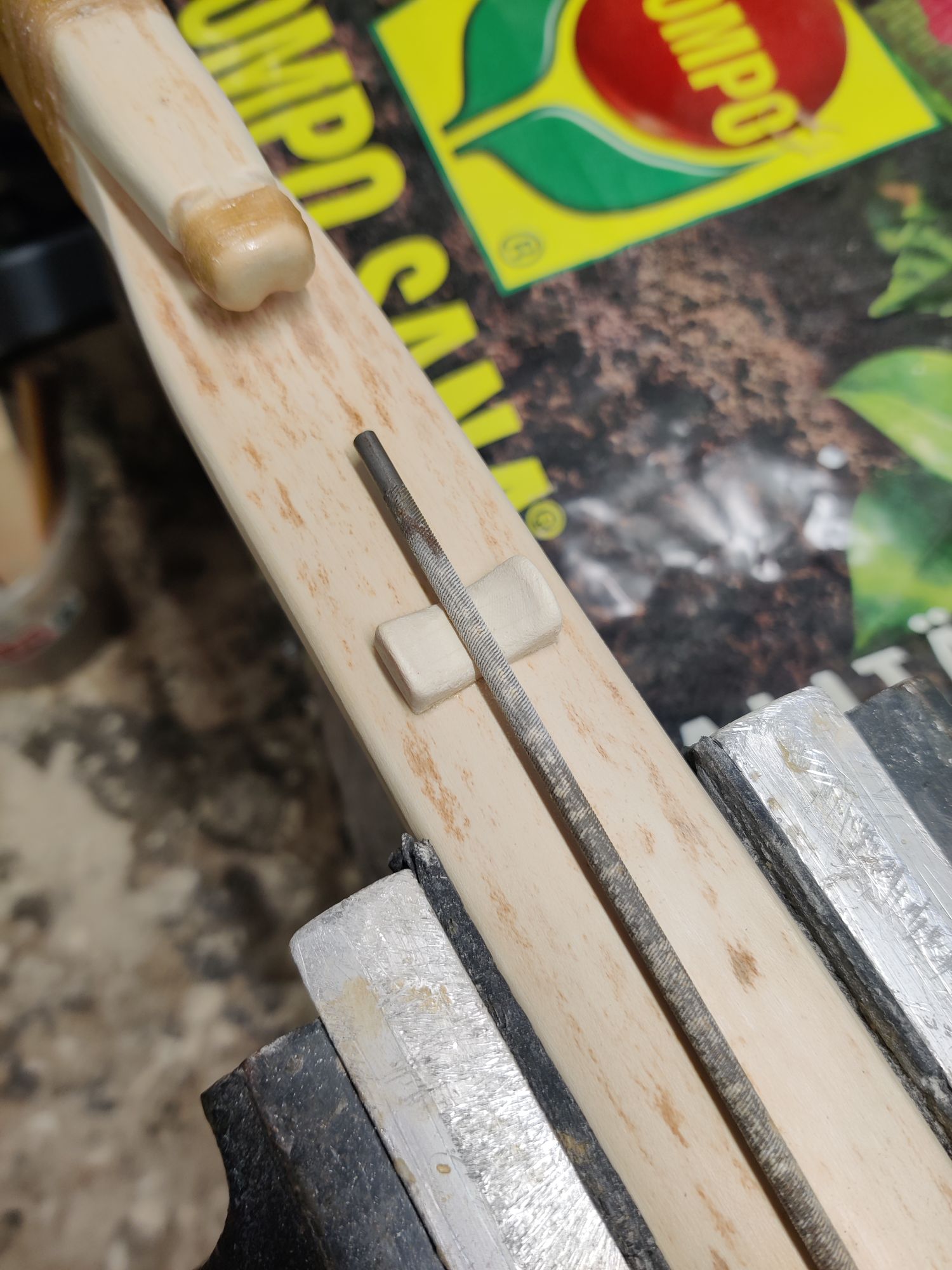

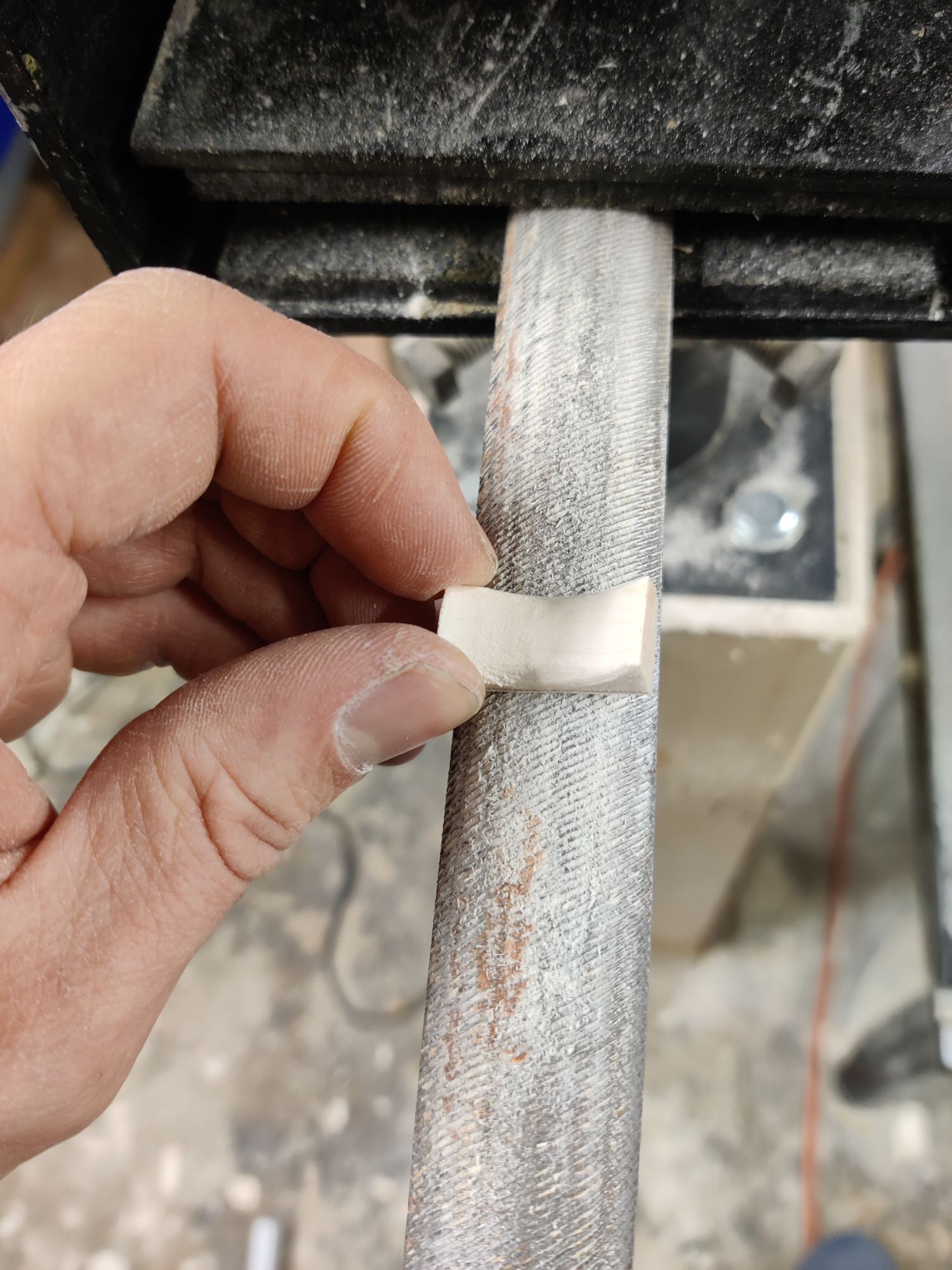

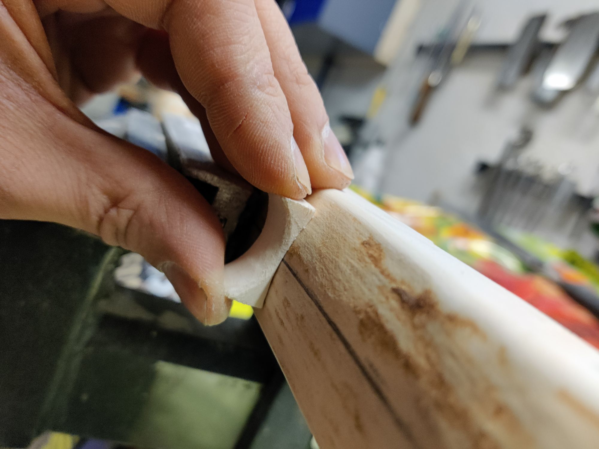

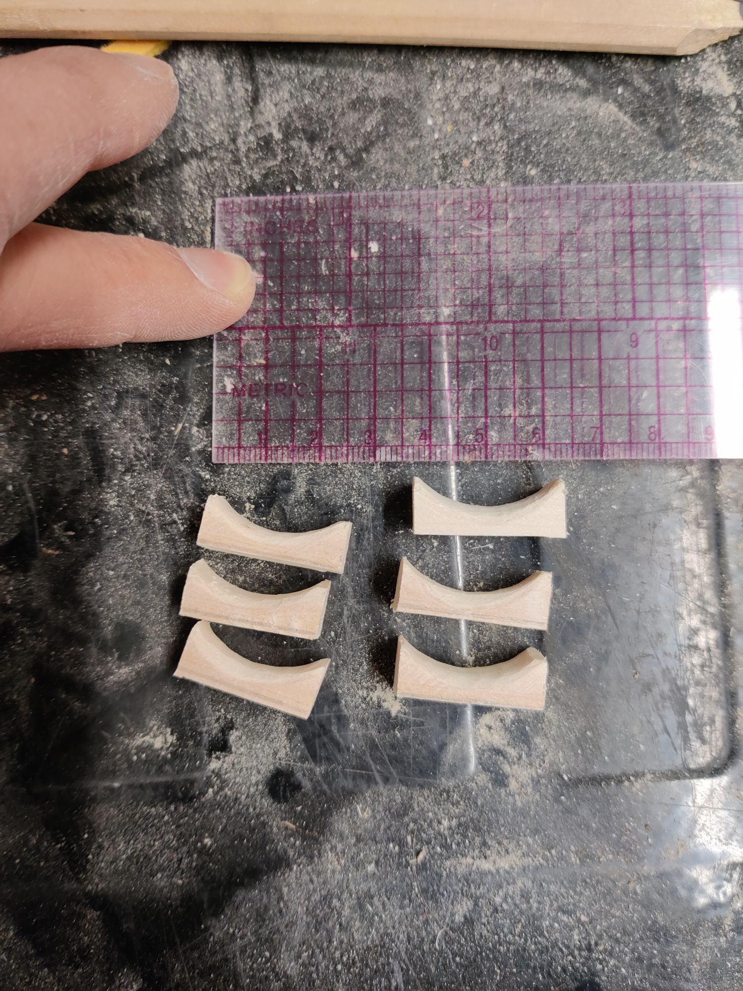

Als nächstes noch 6 Sehnenbänkchen gefertigt und halbwegs an den Bogenrücken angepasst. Die werde ich morgen damits schnell geht mit Uhu Hart aufkleben.
Da nun absehbar ist dass ich es in der verbleibenden Zeit nicht mehr schaffen könnte (wegen einer Veranstaltung geht mir nämlich der 15. auch vollständig flöten...) hab ich mir spontan für morgen Urlaub genommen. Morgen heißt es also Vollgas geben 😉
fka
Beiträge: 1000
Hat gedankt: 95 Mal
Hat Dank erhalten: 83 Mal
Re: Saplingbow 17, Bogenbas, Hasel, Bergahorn
Beitrag von fka »
Bogenbas hat geschrieben: 13.02.2025, 15:02 hab ich mir spontan für morgen Urlaub genommen.
That's the spirit 👍
Beiträge: 2423
Hat gedankt: 200 Mal
Hat Dank erhalten: 294 Mal

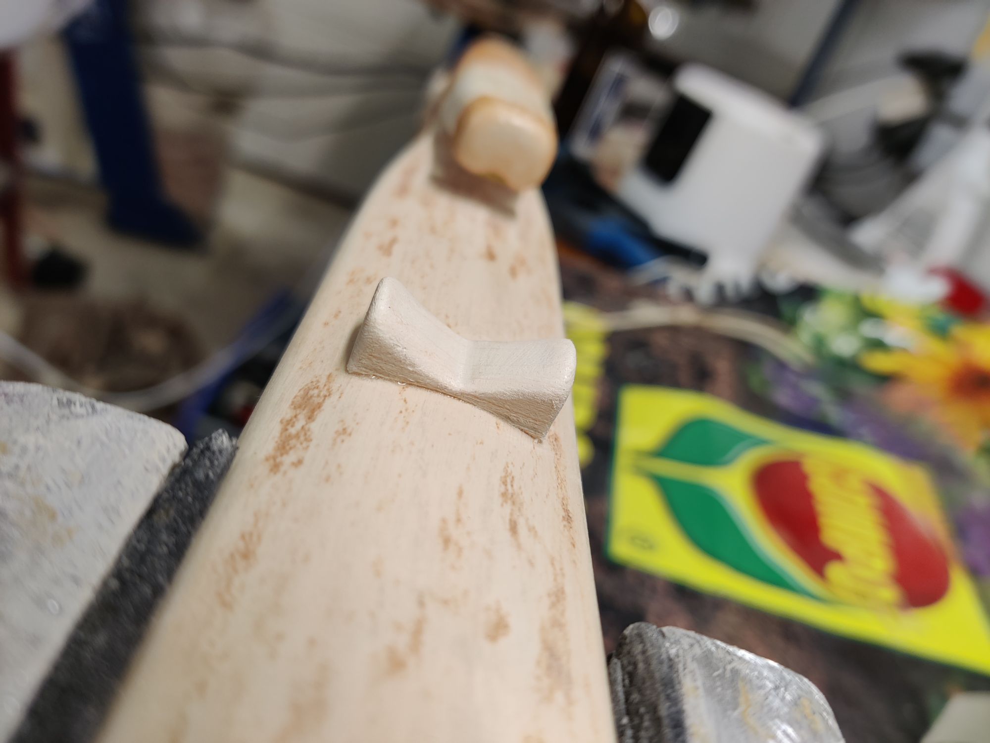

Das Schnelltrocknen mit dem Ventilator hat gut geklappt. Somit konnte ich heute ordentlich weiter arbeiten.

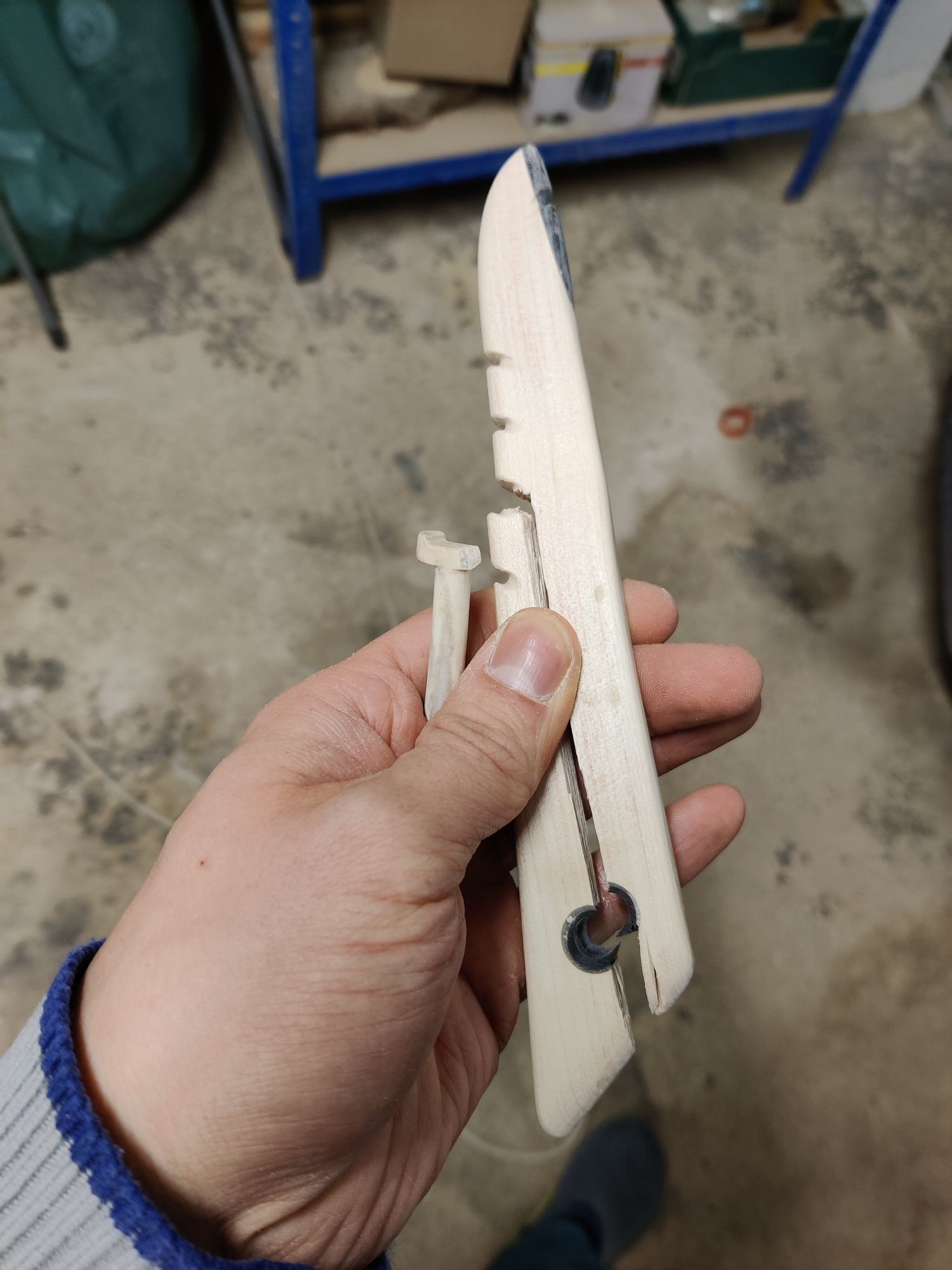

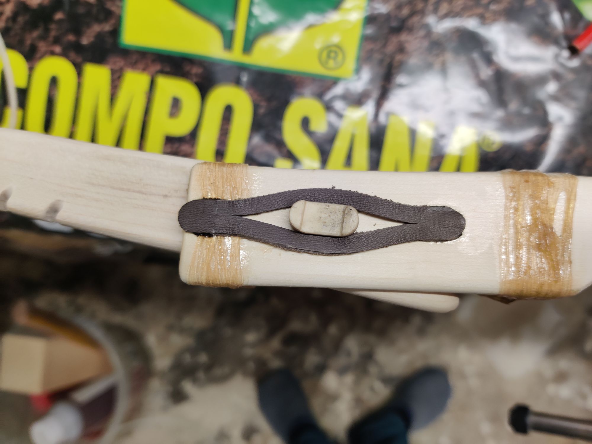

Ich hab jedes Sehnenbänkchen auf die genaue Position am Rücken angepasst und mit Uhu Hart aufgeklebt. Zum sichern der Geweihbolzen hab ich einen Lederstreifen mittig eingeschlitzt und aufgeklebt. So kann man den Bolzen jederzeit wieder entfernen.
Die Auflage der Sehnenbänkchen hab ich dann noch ausgedünnt damit das Kabel sich möglichst ungehindert an den Bogenrücken legen kann.

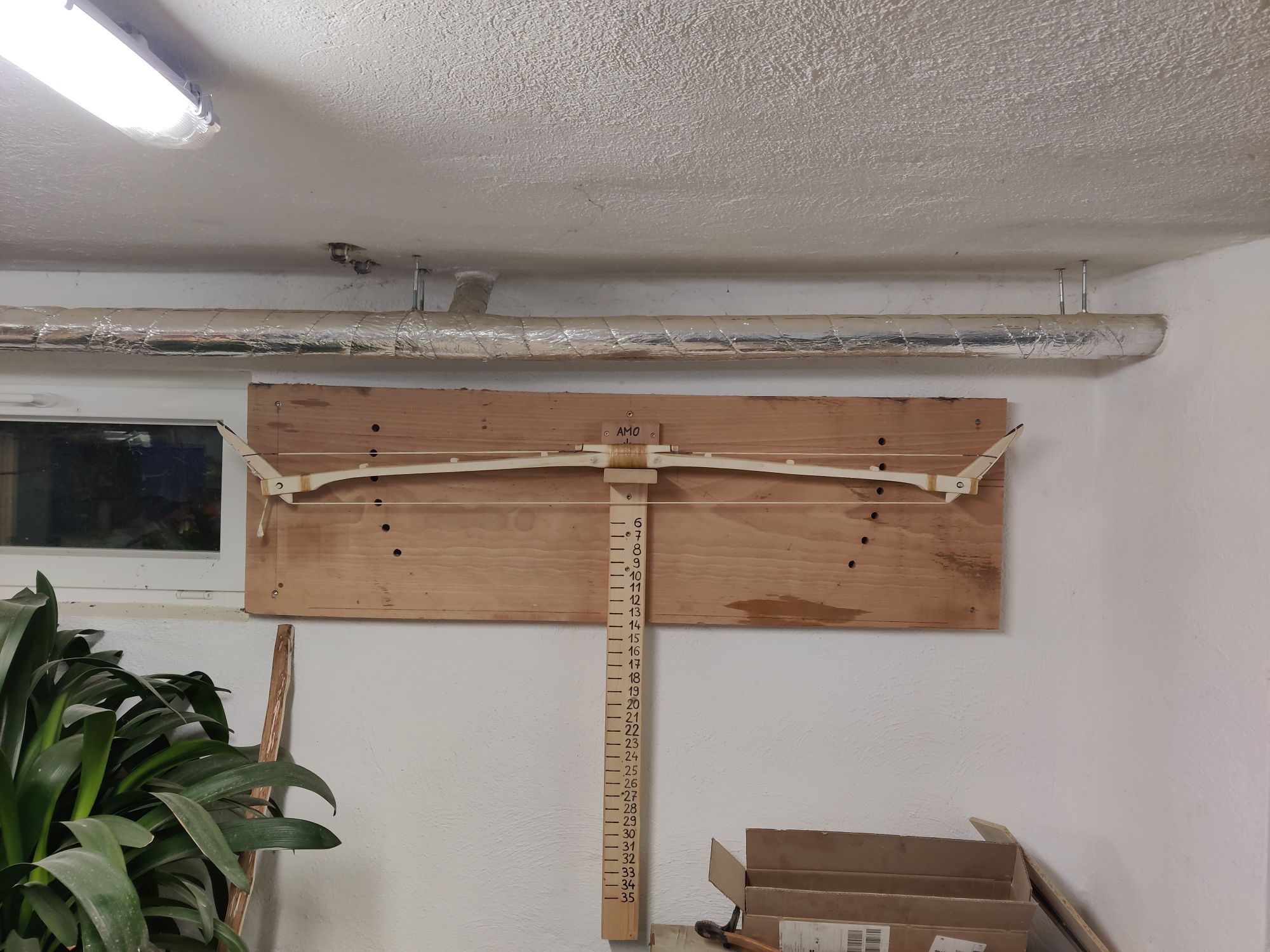

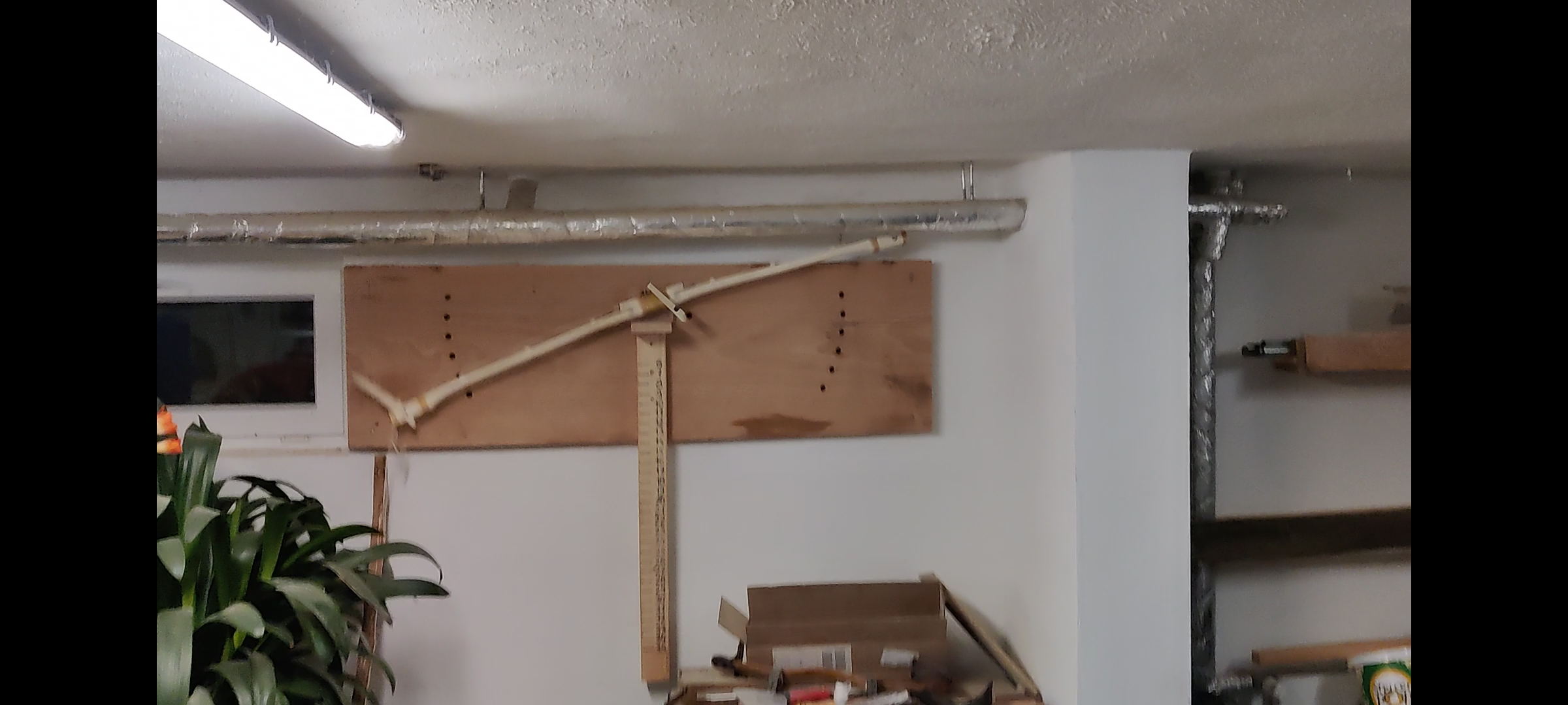

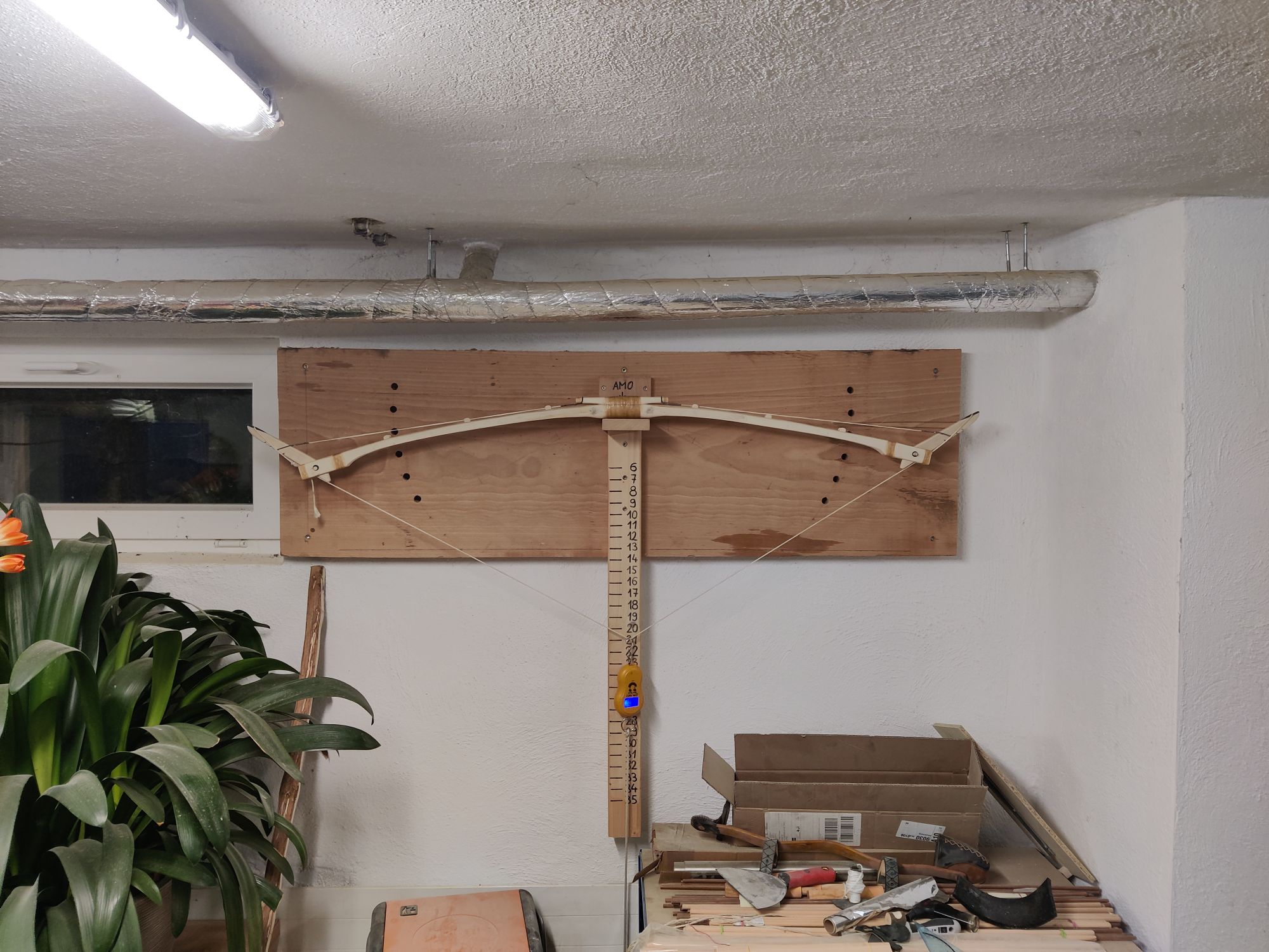

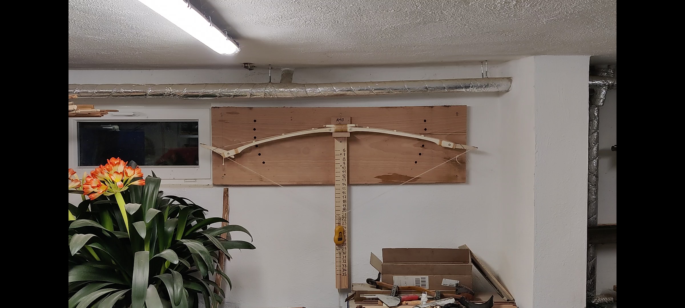

Damit war der Bogen dann bereit fürs Tillern. Komisch dabei war dass der Bogen irrsinnig hart zu ziehen war, die Waage aber nur etwa halb so viel anzeigte wie es gefühlt war. Ich hab ihn also bis etwa 30# belastet und fühlte sich aber nach 50-60# an. Jedenfalls kam bei den 30# dann der Punkt wo die Sehne anfing sich vom Recurve zu heben und sobald die Sehne etwa 2cm Abstand zum Recurve hatte, klappte sich der Recurve schlagartig bis zum Anschlag aus. Dieser Moment kam natürlich nicht an beiden Recurves gleichzeitig. In dem Moment lies das Zuggewicht aber auch so Abrupt nach dass sich die Zuggewichtswaage jedes mal durch den Ruck zurückgesetzt hat 😅.
Das war beim ersten mal ein heftiger Schreckmoment. Jedenfalls hab ich weiter getillert bis dieses abrupte Ausklappen des Recurves etwa 4-5 mal passiert ist. Dann hat es den Recurve zerlegt 😬.
Also diesmal ist es kein Scherz...
Ich bin raus...
Jetzt wo ichs geschrieben hab fiel mir ein dass sich bei meiner Waage die Einheit verstellt haben könnte. Kurz nachgesehen und Tatsache. Durch den Reset hat sie sich von Pfund auf Kg umgestellt. Was heißt mein Gefühl hat mich nicht getäuscht. Ich hab den Bogen wirklich mit 66# belastet 🤦🏻.
