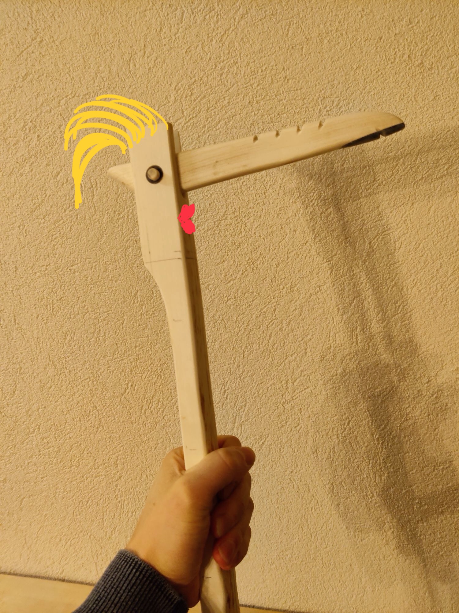

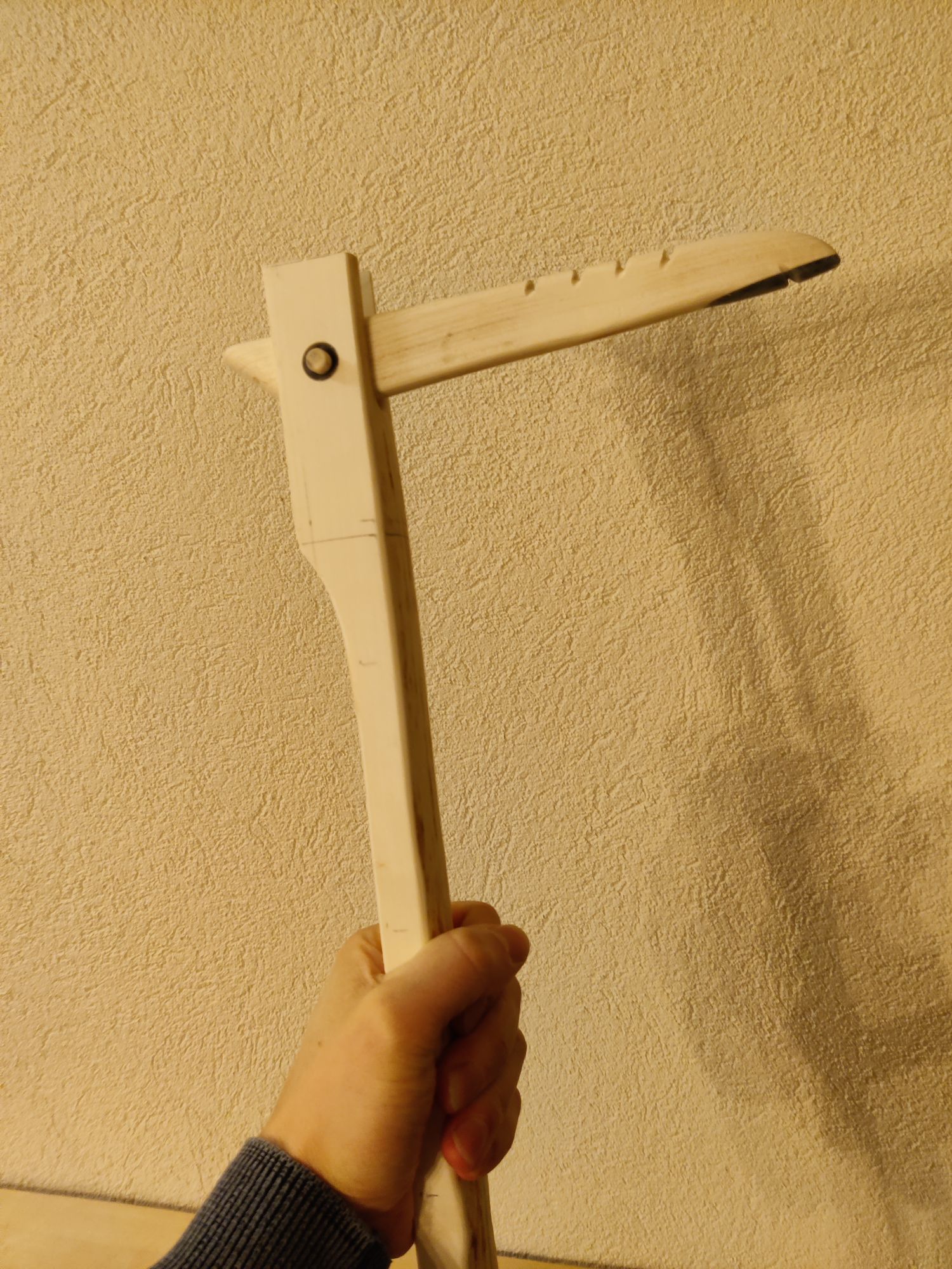

Ich hab mich für meine Idee mit dem Lederstreifen entschieden.
Beiträge: 1813
Hat gedankt: 100 Mal
Hat Dank erhalten: 140 Mal
Re: Saplingbow 17, Bogenbas, Hasel, Bergahorn
Hat was von nem Eispickel 😂

Jetzt hab ich wieder eine Verwendung für den kleinen Vorbogen den ich vorbereitet hatte. Ich leg den Stab für die Sehneneinhengungen in den Astreinen Wurfarm.

Eispickl?, ich sehe keinen Eispickl!, und hör endlich auf mich zu würgen!

Stab für die Sehneneinhengungen:

Hmm bin gespannt ob die Nocken seitlich halten oder ob sie abscheren oder wolltest du am Ende des kleinen Bogen eine Wicklung drauf machen? Du hast halt in Faserrichtung die Hauptbelastung drauf, wenn das Kabel sich spannt...

Die Problematik hatte ich nicht am Schirm, aber ich muss ja sowieso an den Gabeln auch noch Wicklungen machen. Dann geht das gleich in einem.

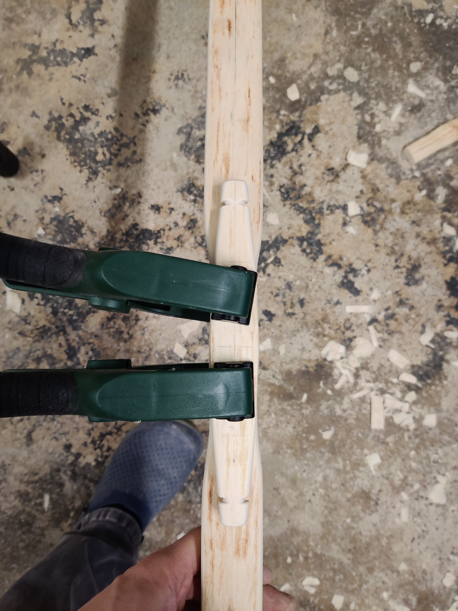

Ich bin jetzt zur Überzeugung gekommen, dass es für die richtige funktionalität des Designs essentiell ist, dass der Bogen in Griffnähe einen stärkeren Deflex hat. Nur so kann man mMn verhindern dass sich das Kabel schon auf Standhöhe zu sehr dehnt. Und in der Beschreibung im Buch steht auch geschrieben dass der Deflex ruhig stark sein darf. Deshalb hab ich heute nochmal versucht mehr Deflex zu bekommen. Im Griff kann ich ja nicht mehr biegen weshalb ich jetzt versucht hab mit Heißluft einen 15cm langen Bereich nach dem Fadeout zu biegen. Das Brett unten war für mich als Anhaltspunkt wie weit ich schon gebogen hab. Ich musste das Gewicht im Eimer dann doch stark erhöhen wie man sieht. Morgen werd ich sehen ob das biegen überhaupt funktioniert hat oder ob das nur die normale Biegung ist, die der Wurfarm unter dieser Belastung annimmt 😅. Da das Holz aber schon relativ stark verfärbt war, wollte ich nicht noch länger erhitzen.
Hier hab ich ne Stufe gemacht für die Wicklungen
