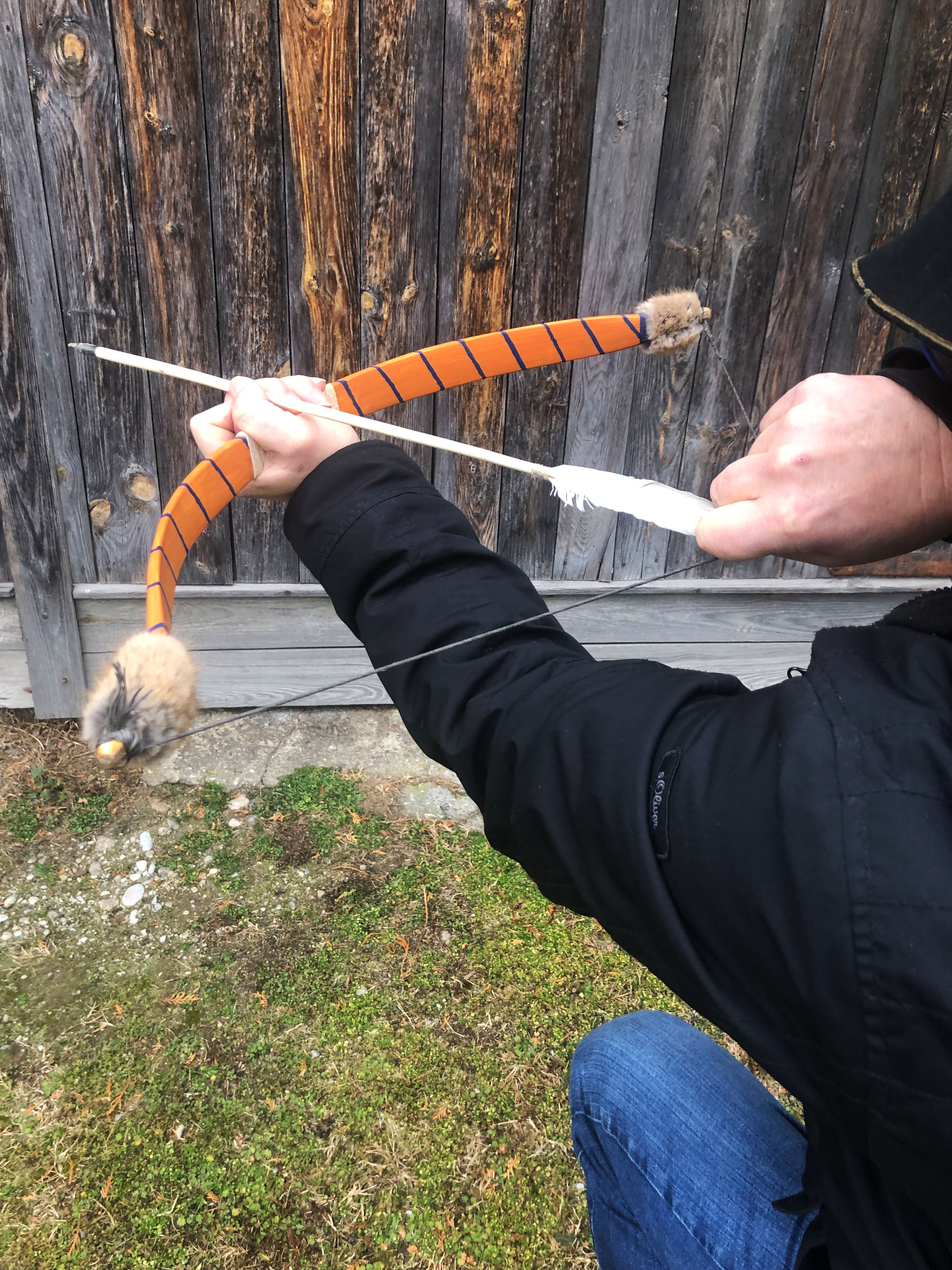

Putzi2610 - Die Pfeilgeschwindigkeit kann ich nicht messen aber die Weite.
Der Bogen warf den Pfeil (60 cm lang, 17 Gramm schwer, 4,5 Zoll Befiederung) vom Auszugsbild bei starkem Seitenwind rund 100 m.
Bei besseren Windverhältnissen und einem etwas auf Weite getrimmtem Pfeil sind jedenfalls noch einige Meter mehr möglich.
Der Bogen ist wegen der Kürze etwas hart im Auszug und ob ich damit auch etwas treffe werde ich in den nächsten Tagen feststellen.

Gut geworden, Dein kleiner Westküsten Bogen! Die Original Schießtechnik für so kleine Bögen musst Du uns aber auch noch vorführen! Bogen 90 Grad kippen, Pfeil an der Bogenhand zwischen Zeigefinger und Mittelfinger (Schießen aus der Bogenmitte!)auflegen, Ausziehen mit dem von unten an der Sehne angesetzten Daumen , dabei die Pfeilnocke von oben mit mit dem eingezogen Zeigefingerendglied klemmen (Ishistyle). Dann in eine Fichtenreisighütte setzen und warten, bis am Wildwechsel ein Reh an dir vorbei spaziert. Schussdistanz maximal 5-10 Meter. Wegen des Sehnenknalls, ist ja ein Schuss aus über 20 Metern ein reiner Glückstreffer, der Schall breitet sich ja doppelt so schnell wie die Pfeilgeschwindigkeit aus und die Reaktionszeit eines Rehs liegt unter 0,2 s. Somit machten so kurze Bögen im Wald für die Jagd sehr wohl Sinn.
Diese Schiesstechnik hab ich nirgends gefunden. Beim Auszugsfoto machen, hab ich eine Schiess- bzw Körperhaltung wie Ishi versucht. DAS Foto hab ich euch erspart Vielleicht mach ich noch einen Versuch wie auf deinem Foto. Aber das mit der Fichtenreisighütte lass ich bleiben

Kleiner Nachtrag zum Paddelbogen für Stephan:
Der Versuch im Ishi Style auszuziehen war eine Aufgabe! Sogar am Foto kann man erkennen, wie ungelenk ich mich angestellt hab. Wenn ich so mein Essen beschaffen müßte, wär ich schon verhungert. Die Reisighütte hab ich mir wie gesagt, erspart.
lg Karl
Gefällt mir die kleine Haselflitsche!, Zieht sich bestimmt butterweich. Ausgesprochen schöne Nocken! Ja Ishistyle Schießen sieht bei mir auch etwas ungelenk aus, aber Du hast es ganz gut hingekriegt. Man darf für Ishistyle den Bogen auch etwas schräg halten, fühlt sich dann nicht ganz so sperrig an. Ganz waagerecht gehalten ist es angenehmer mit Klemmgriff. lG Stephan
