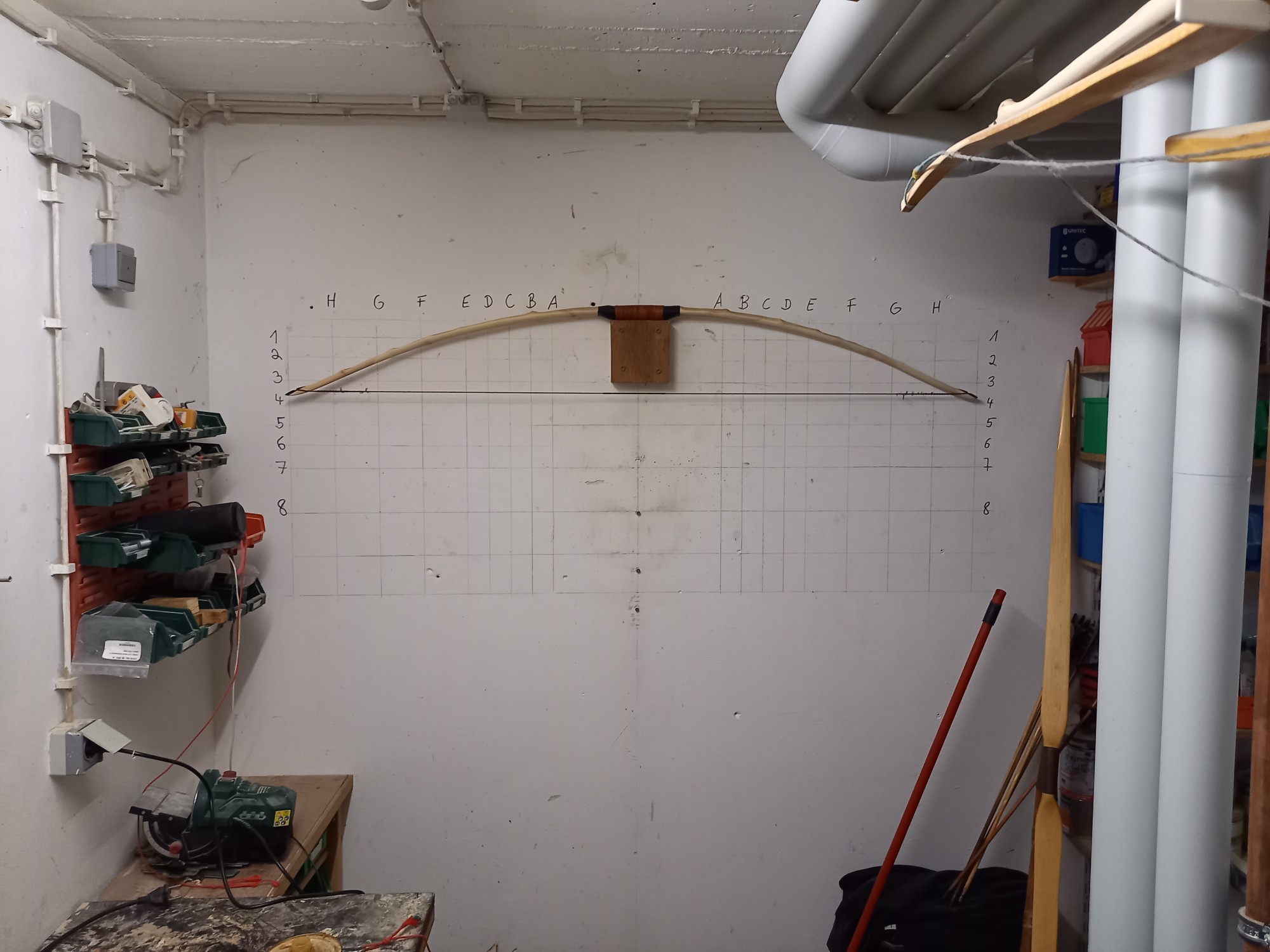

Gestern Abend noch ein bissl getillert und nochmal 50 Pfeile rausgelassen
Aktueller Stand 56#@28"
Wollte den Bogen nochmal mit der endgültigen Auszugslänge einschießen, bevors ans Finish geht
Tiller sieht jetzt recht gut aus.
Mann muss halt immer beachten dass die beiden WA Enden leicht reflex sind
Da liegt der Kerle
Da liegt der Kerle
Auszug 28"
Auszug 28"

fka
Beiträge: 1008
Hat gedankt: 101 Mal
Hat Dank erhalten: 87 Mal
Re: Saplingbow 17, 2025, MrCanister, Flieder
Beitrag von fka »
Den Tiller finde ich ausgesprochen gut!
Wie schießt er so?
MrCanister123 (✝)
Beiträge: 1617
Hat gedankt: 67 Mal
Hat Dank erhalten: 121 Mal
Beitrag von MrCanister123 (✝) »
fka hat geschrieben: ↑10.02.2025, 18:58 Wie schießt er so?
Vom schießen war ich sehr positiv überrascht.
Kein Handschock, ordentlich Power bis 40m (weiter nach hinten bin ich nicht)
Würde gerne die m/s messen, hab aber kein Messgerät

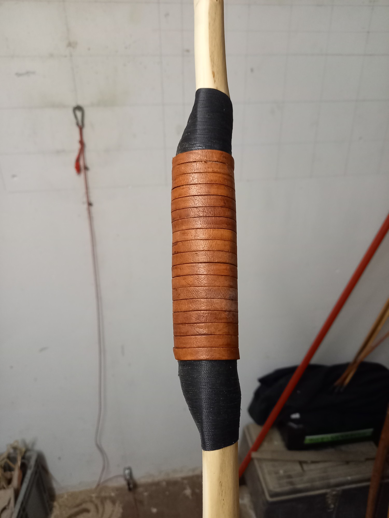

Servus,
mach noch ein (schwarzes) Griffleder über den Kork, sieht besser aus.
MrCanister123 (✝)
Beiträge: 1617
Hat gedankt: 67 Mal
schnabelkanne hat geschrieben: ↑11.02.2025, 09:43 mach noch ein (schwarzes) Griffleder über den Kork, sieht besser aus.
Hier kommt noch dunkelbraunes Leder drüber
MrCanister123 (✝)
Beiträge: 1617
Hat gedankt: 67 Mal
Endspurt..nach dem nachtillern und erneuten 50 Schuss bin jetzt bei angenehmen 55#@28".
Griff heute angebracht und die erste Lage Finish aus Tungöl aufgebracht.
Beiträge: 6337
Hat gedankt: 80 Mal
Hat Dank erhalten: 257 Mal
Optisch eine Aufwertung.
Beiträge: 2670
Hat gedankt: 231 Mal
Hat Dank erhalten: 346 Mal
Ja, so sieht das gut aus :)
274 m | Selfbow 50#
fka
Beiträge: 1008
Beitrag von fka »
Gefällt mir auch!

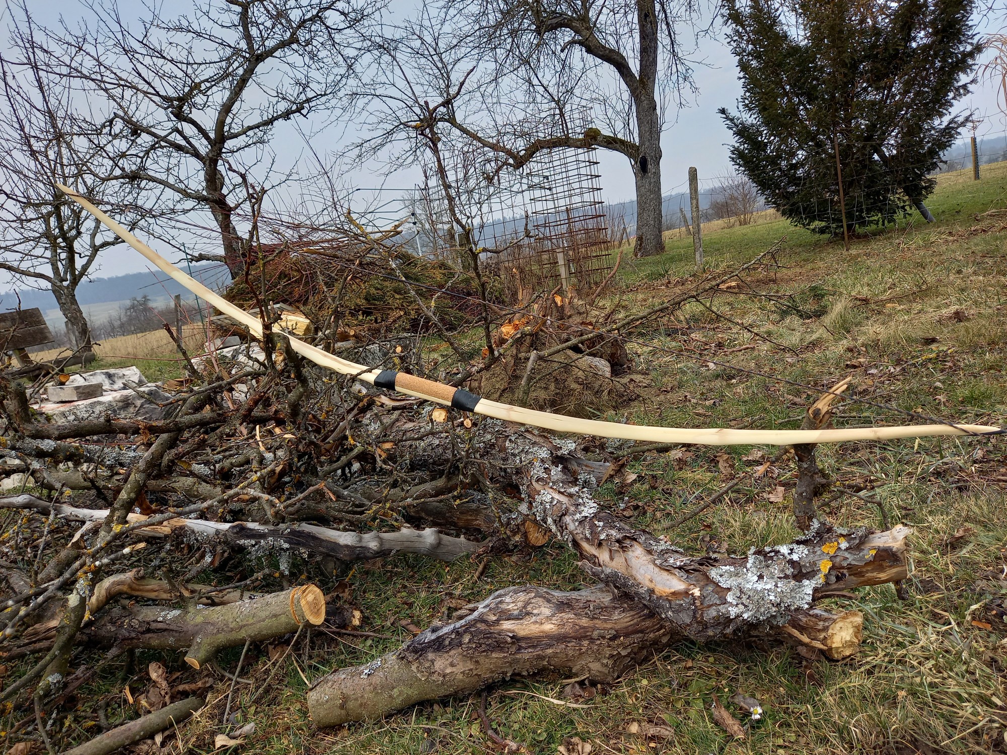

MrCanister123 (✝)
Beiträge: 1617
Hat gedankt: 67 Mal
sodele habe fertig.
hier der Link zur Präsentation:
viewtopic.php?p=603814#p603814
schießt sich sehr weich und hat Dampf
