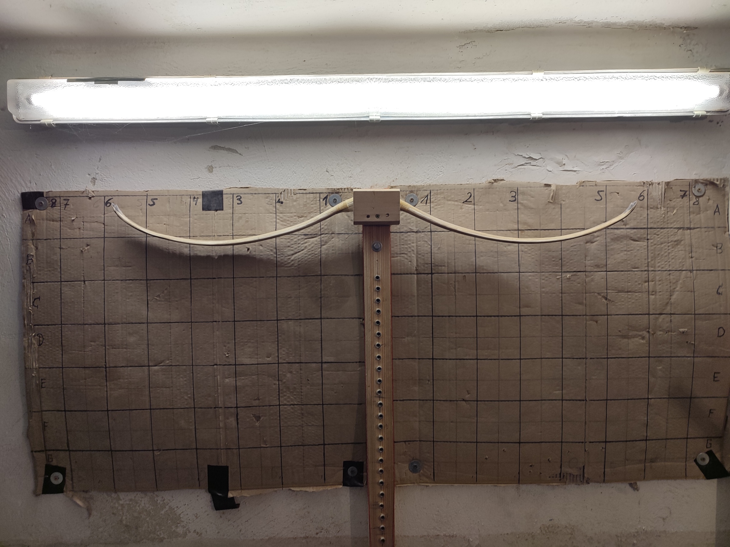

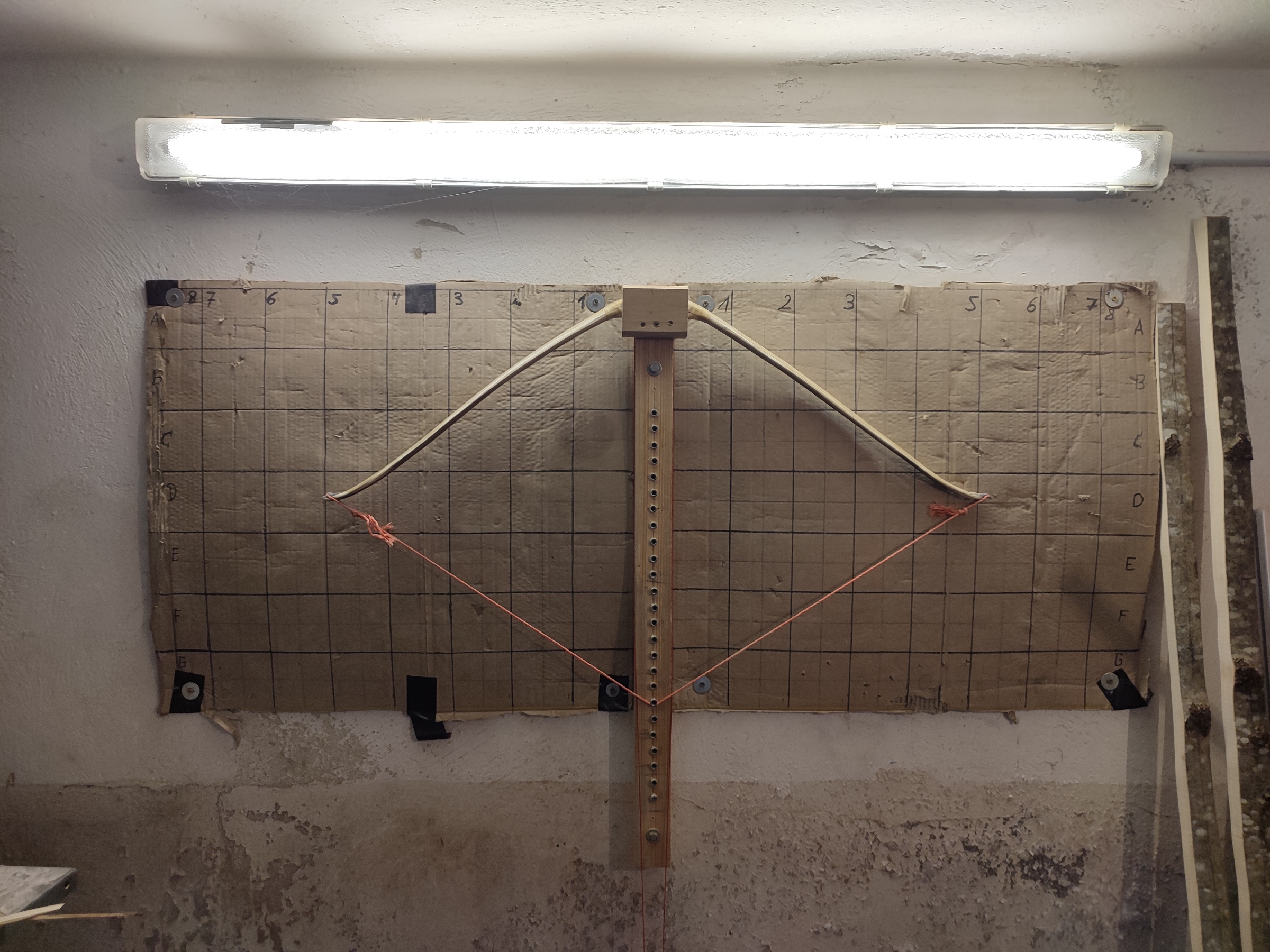

So heute ging es weiter. Den Bogen soweit vor getillert und auf Standhöhe gebracht. Es braucht noch ein wenig Korrekturen, aber im Großen und Ganzen sieht das schon ziemlich gut aus. Von den ersten Messungen werde ich min. Bei 60# landen...also alles läuft wie es soll... Der Bogen wiegt nun 345g
Knitter und kein drehen im Bogen zu sehen ;)
Tillern
Tillern
Direkt nach dem Tillern

Sieht echt krass aus das Dreieck, wieviel Auszug hat er?
Beiträge: 3549
Hat gedankt: 33 Mal
Hat Dank erhalten: 185 Mal
Re: Saplingbow 17 Hieronymus, Hasel
Er soll 32'' Auszug haben

Ich find das optisch richtig ansprechend wenn der Griff so deflex ist. Wie liegt das in der Hand wenn der Rücken so nen starken Buckel hat?
Edit: Achja, ist ja noch nicht ausgeformt :D

Bogenbas hat geschrieben: 01.02.2025, 23:03 Wie liegt das in der Hand wenn der Rücken so nen starken Buckel hat?
Naja besser als ohne Griff, wie bei meinen Ägypter, da ist die Hand abgewinkelt..

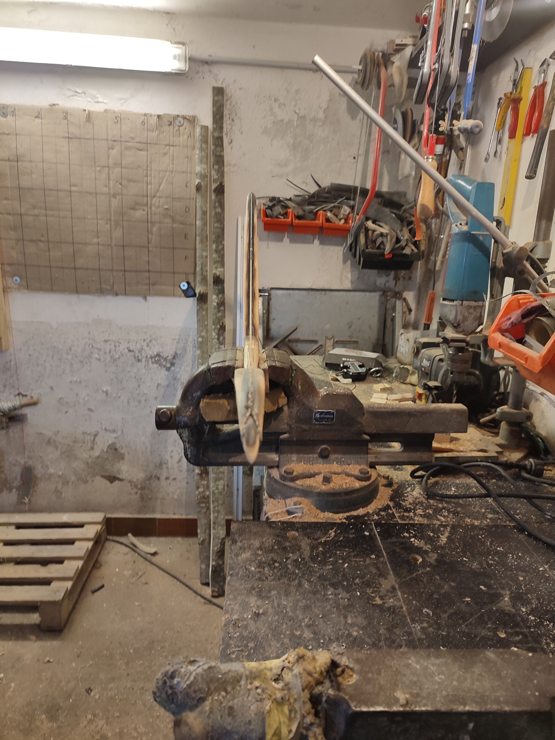

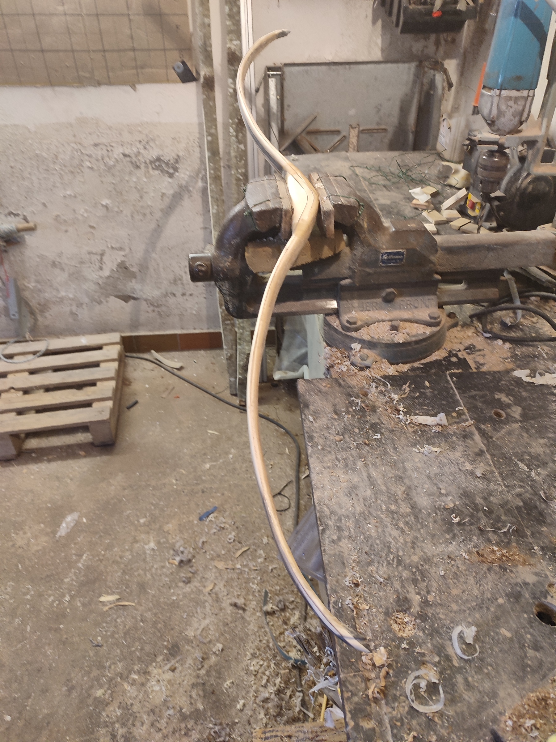

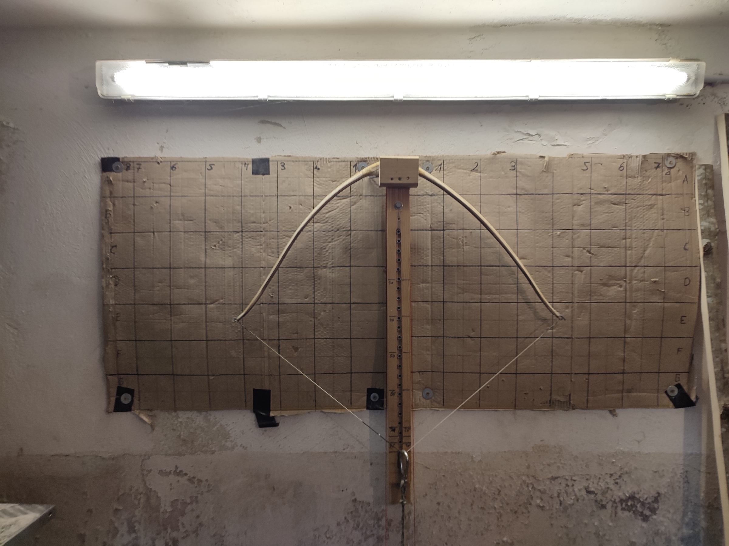

So heute habe ich ein Wenig getillert...der Tiller könnte oben (links)weniger mitten Biegung vertragen, dass ist in der Kürze der Zeit nicht mehr zu korrigieren. Auf dem Bild sieht es schlimmer aus als es ist, da der Bogen schräg fotografiert wurde und damit die rechte Biegung nicht so gut sieht. Bin gespannt auf das Bild mit Pfeil. Standhöhe ist bei 20cm, sonst liegt die Sehnen zu stark auf den Wurfarmen auf.
Ich musste den Bogen vor dem Tillern noch richten, da er sich leider etwas verzogen hatte ::) , aber er hatte keine Chance ;) ;D

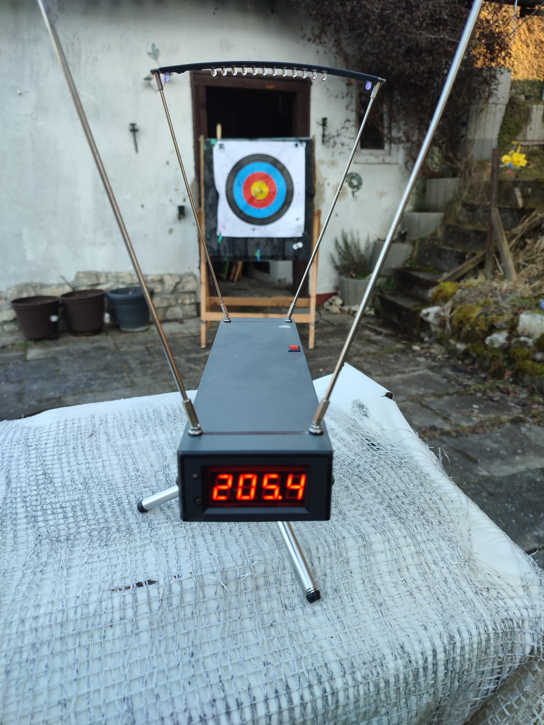

Der Bogen hat bei 60#@32'' und wiegt 340g mit Sehne.
Dann habe ich ihn gleich eingeschossen... Nach dem ersten Pfeil musste ich sofort das Chronik holen und mein Gefühl würde bestätigt... 205fps bei 8,5 gpp ;D... Das Konzept scheint aufzugehen und mit 5,5gpp wird er deutlich an Geschwindigkeit zu legen. Ich freu mich auf Kolbingen...jetzt kommt das Finish ;)
Etwas mehr biegen als benötigt
Sieht nun deutlich besser aus

Der gefällt mir sehr gut und 205,4 fps sind eine Ansage!

Der sieht ja krass im Auszug aus. Als würde er nur im Griff biegen (der ja steif ist). ;D

Sieht aus, wie ein folding knife! Crazy👍😅, wieviel Zoll hat er bei 30 Pfund? 205 fps fürchte ich, werden zu wenig sein und die Nocken sehen mir für Kolbingen noch viel zu stabil aus😉 🍄
