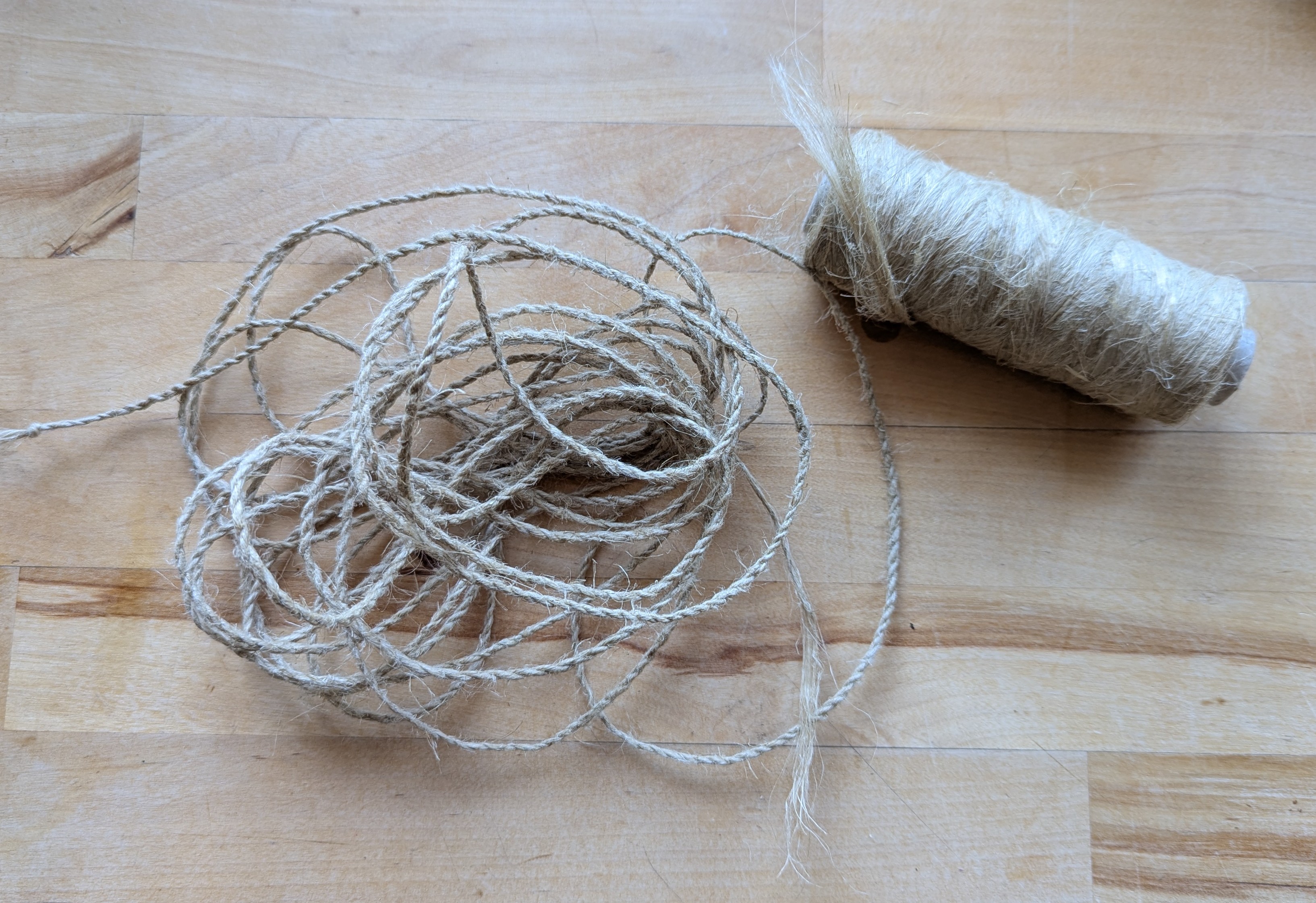

Für die Mittenwickelung hab ich aus Dichtungshanf eine ca 5m lange Sehne gedreht.
Hätte ich vorher gewusst wie lange ich da dran sitzen würde hätte ich irgendwas fertiges genommen.

Re: Saplingbow 17, Doughal, Ahorn, Holunder
Krass, 5 m 👍

Für die Wickelung um den Spleiß in der Mitte zu schützen.

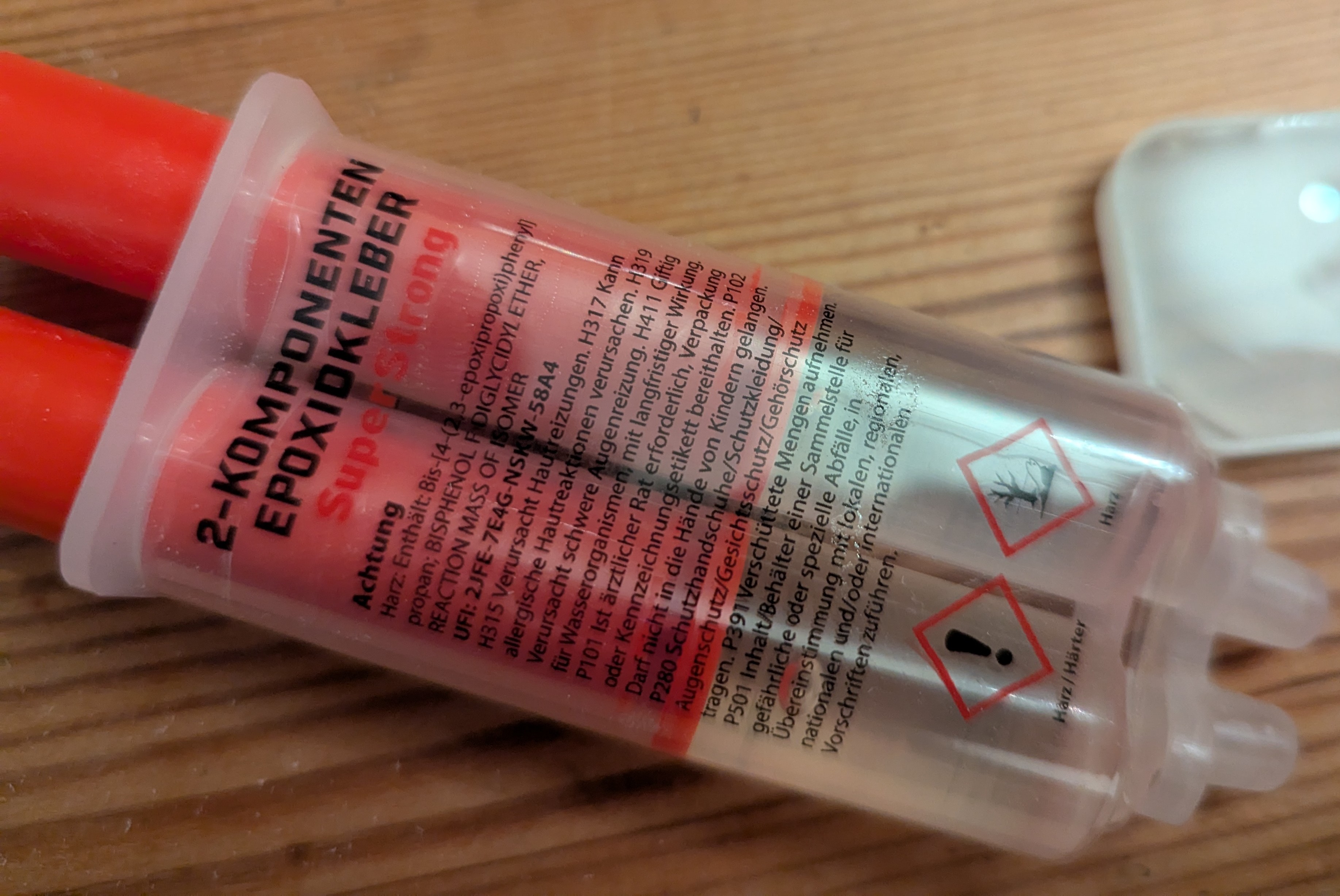

Wickelung angebracht:
Den Bereich der Wickelung abgeklebt und mit 120er Schleifpapier aufgeraut
Mit 20 min 2k Epoxy eingepinselt. Den hab ich mal bei einem Discounter Recht günstig gekauft.Sollte für die Wickelung ausreichen

Wie lange hast du denn gebraucht, um 5m Schnur zu drehen?

fka hat geschrieben: ↑04.02.2025, 21:09 Wie lange hast du denn gebraucht, um 5m Schnur zu drehen?
Da hab ich ca 3 Std dran gesessen.
