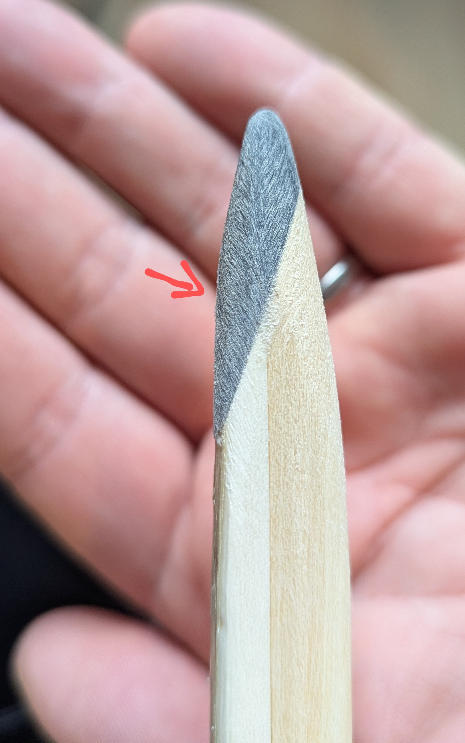

Bogenbas hat geschrieben: ↑30.01.2025, 14:16 Ja sehr schöner Bodentiller. Bei der Nocke hab ich ein ungutes Gefühl so dünn wie der hinter der Kerbe sein wird... Aber vielleicht hast ja schon öfter so gebaut und weißt dass das hält.
Erfahrung hab ich damit nicht und 100% glücklich bin ich damit auch nicht. Ich werde aber erstmal die Sehnenkerben einfeilen und dann nochmal schauen was mein Bauchgefühl mir sagt. Zur Not ändere ich die nochmal ab.

Nach nochmaligen betrachten glaube ich schon das es hält.
An der der markierten Stelle würde ich einfeilen. Dort hab ich noch eine dicke von 1,2 cm

Ich würde die Kerbe noch im Bereich des Rückenlaminats machen, nicht dass es die beiden Laminate auseinander reißt. Die Kerbe muss ja auch nur so tief wie die Sehne dick sein.

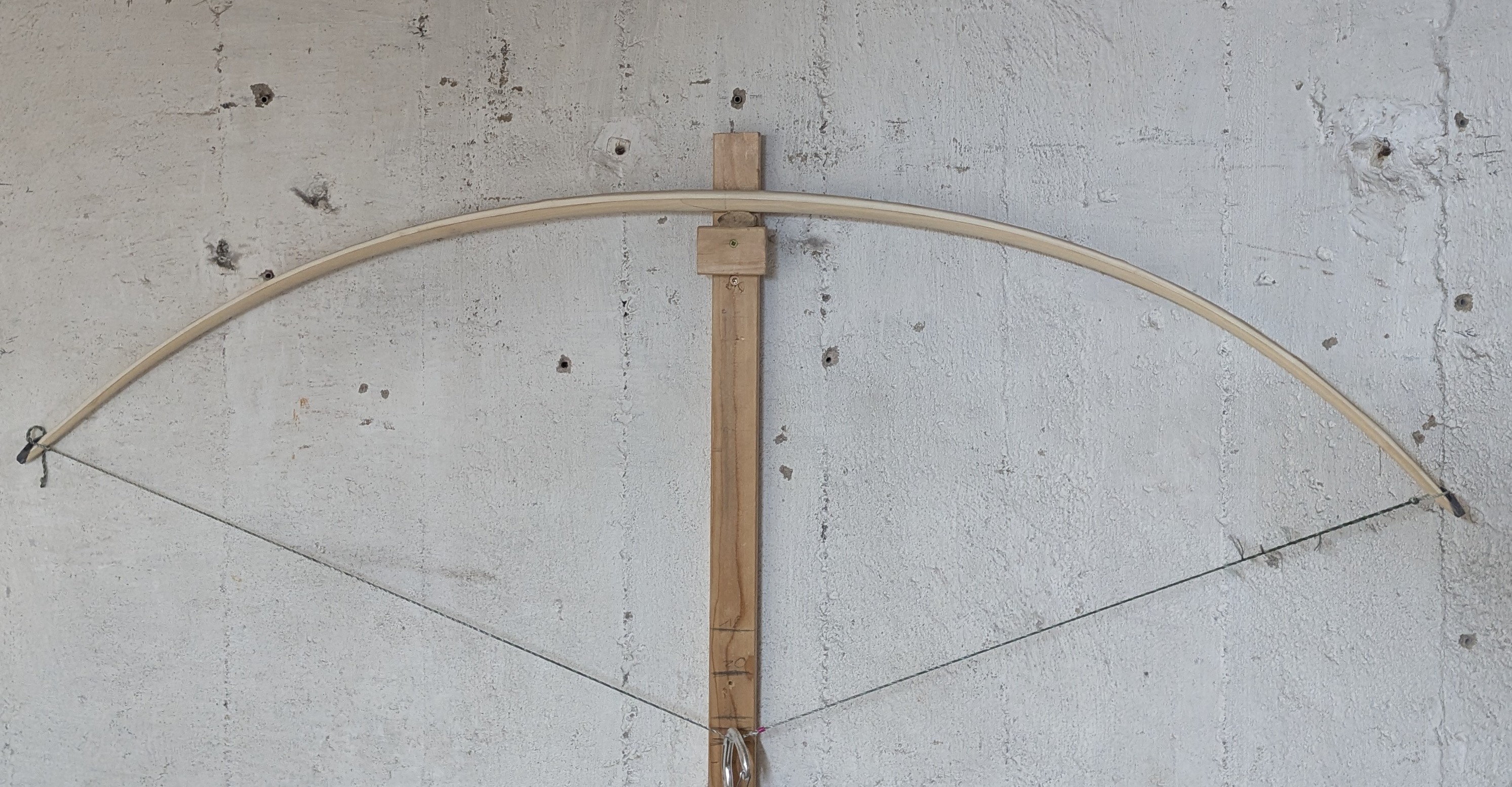

Heute morgen hab ich den Bogen aber erstmal auf den Tillerbaum gelegt und dran gezogen (ca 40 mal gepumpt)
Auf den Bildern ist links und rechts jeweils vertauscht.
Auf dem Auszugsbild ist links unten. Der untere WA ist ca 1,5 cm kürzer.
Beim ersten ausziehen hatte ich die Befürchtung das der Bogen auf dem Tillerstock kippen könnte. Ab dem letzten Drittel ist der Querschnitt nämlich nahezu rund.
Passt aber alles soweit. Auch beim Ausziehen in der Hand spürt man keine Drehung.

Sieht harmonisch aus die Biegung.

Dann ging's ans Tillern.
Auflage am ungefähren Druckpunkt und am späteren Nockpunkt gezogen
Standhöhe
Standhöhe
ca 24 Zoll
ca 24 Zoll
Benutzte Werkzeuge: Schweifhobel und 80er Schleifpapier
Wenn es Meinungen zum Tiller gibt dann immer her damit.
Grüße, Daniel

sieht bis jetzt echt sauber aus der Tiller 👍
Beiträge: 7158
Hat Dank erhalten: 325 Mal
Re: Saplingbow 17, Doughal, Ahorn, Holunder
jo! Da gab's schon von Profis deutlich schlechteres. Ich wuerd die Enden ein ganz kleines bischen mehr kommen lassen, aber das ist
jetzt wirklich Motzen auf hoeherem Niveau
Beiträge: 1521
Hat gedankt: 149 Mal
Hat Dank erhalten: 419 Mal
Bitte lass den Tiller, der ist perfekt, moderner Langbogentiller ist mit steifen Enden, erhöht die Leistung, lG Stephan

Danke euch, dann wird der jetzt einfach weiter bis zum Endauszug gebracht

Ich würde ihn auch erst mal so lassen, die Enden kann man zum Schluss anpassen

Bin jetzt bei 28 Zoll angekommen.
Jetzt kommt der Feinschliff, Griff Wickelung, und das Ölen.
Die Nocken muss ich auch noch etwas bearbeiten.

Sieht fast fertig aus, allerdings meine ich, dass der Bereich oberhalb des Pfeils auf ca. 25 cm Länge etwas zu steif ist. Nicht viel.
