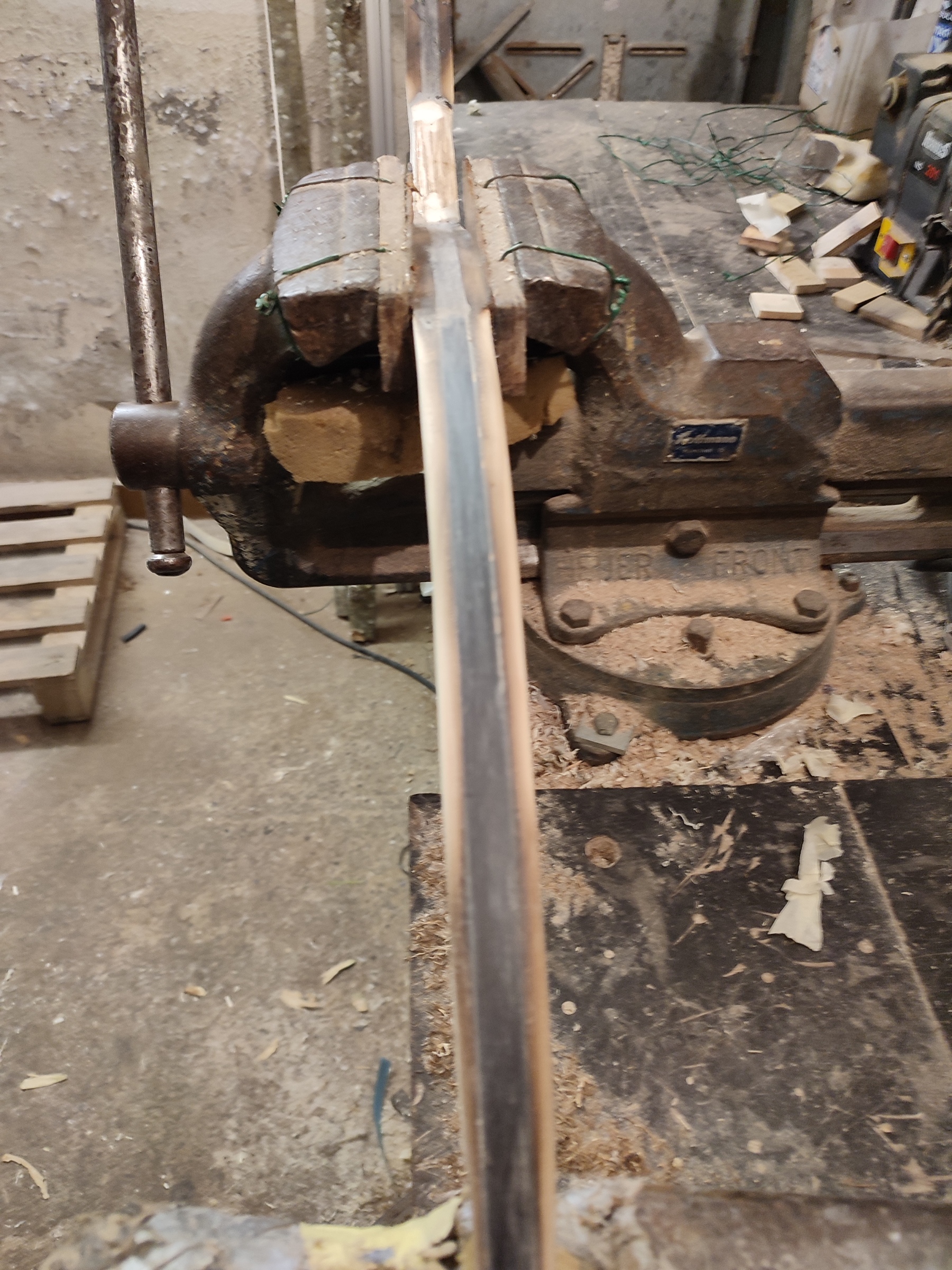

Heute bekam der Bogen die Form, sowie die Nocken. Er wiegt jetzt 311g bei einer Länge von 125cm NtN. Wenn alles so bleibt sieht es richtig gut aus. Der Bogen ist bolzen gerade

Sieht die Stelle nur gefährlich aus oder stellt sich da ein Span ab?
Denke aber das täuscht optisch

Das täuscht...sind Reste vom Bast...wäre aber auch nicht schlimm, wenn sich da Faser aufgestellt hättenMrCanister123 hat geschrieben: ↑24.01.2025, 10:47 Sieht die Stelle nur gefährlich aus oder stellt sich da ein Span ab?
