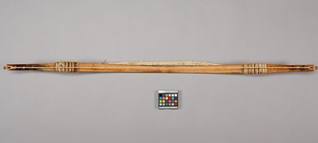

Ach und das Bild:
Da das Kabel hinterm Bogen zu sehen ist: denkst du nicht, dass bei dem gezeigten Bogen Wicklungen fehlen?
Ich könnte mir vorstellen, dass die Inuit ihr Material so sorgfältig auswählten und ihr tradiertes Wissen so fundiert war, dass Tillern vielleicht entfallen konnte und mit kleinen Fehlern in Ermangelung von Material gelebt wurde?
Der Mangel an Material kann aber auch Gegenargument sein: dass Holz so kostbar war, dass sie nix dem Zufall überließen und extra genau tillerten... und eine Methode hatten, das Kabel tillerzeitlich reversibel zu fixieren.

Oje, das ist schade!, aber noch ist genug Zeit. Den Bogen ohne Kabel tillern ist keine gute Idee. Ohne Kabel geht das nur mit aufgeklebtem Rohhautbacking.
Das Endteil kannst Du ja schnell ersetzen. Auf einer Form nass mit Hitze vorbiegen und ab ins Backrohr, am nächsten Tag einspleißen. Nur 2 Tage verloren.
Also Hände aus der Hosentasche😉👍🍄
