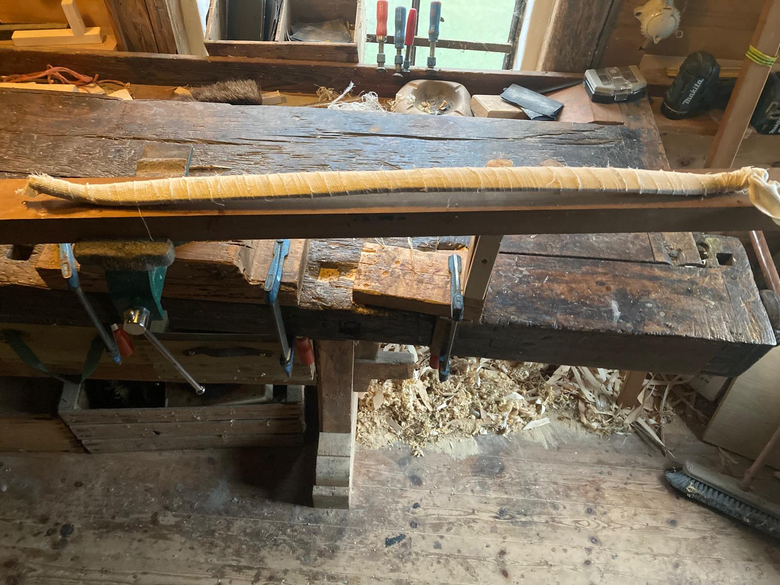

Der Bogen ist im Original mit Sehnen belegt und umwickelt. Weiss vielleicht jemand, warum er zusätzlich umwickelt wurde?

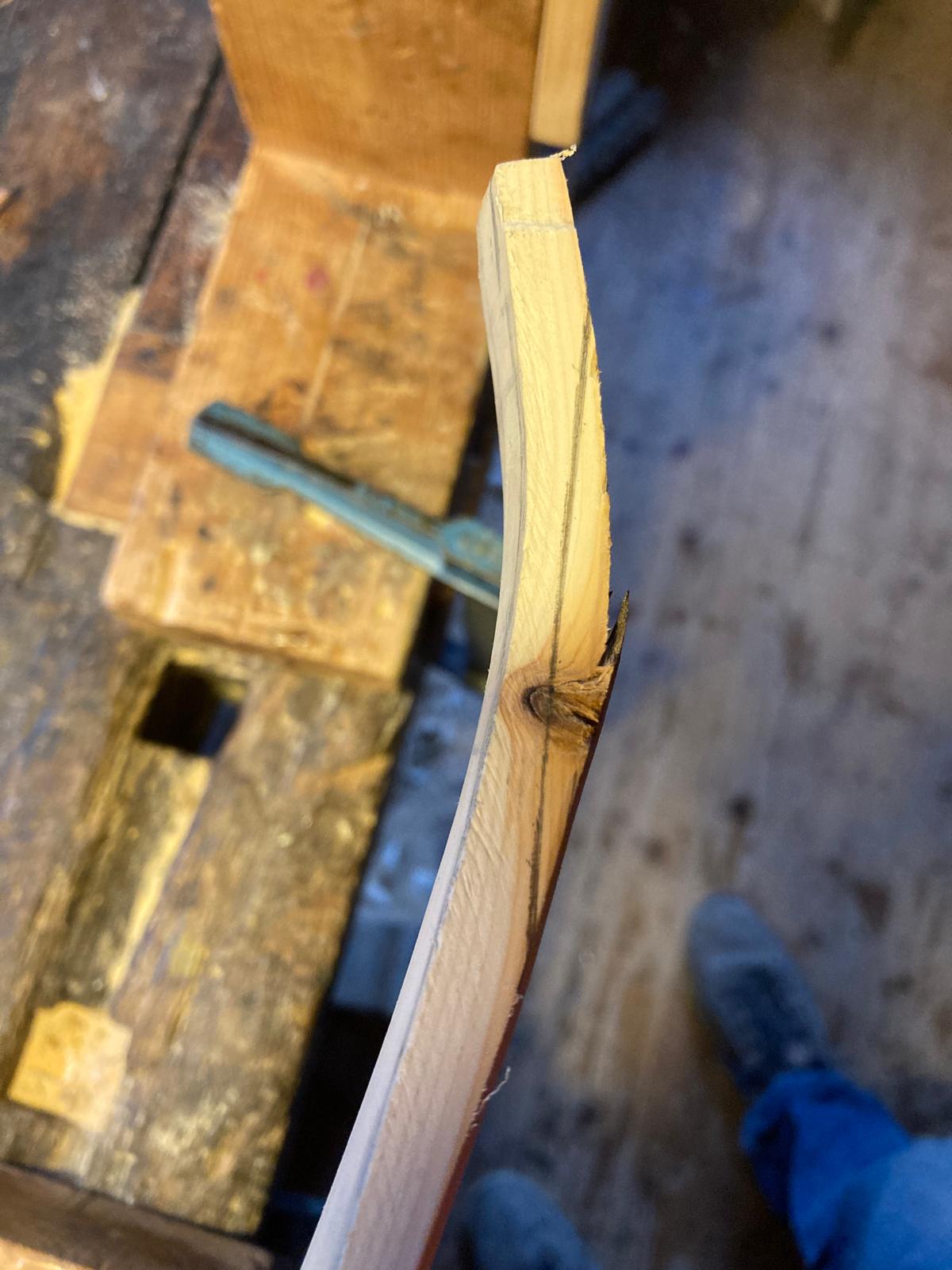

Beim Biegen ist ein kleiner Riss entstanden

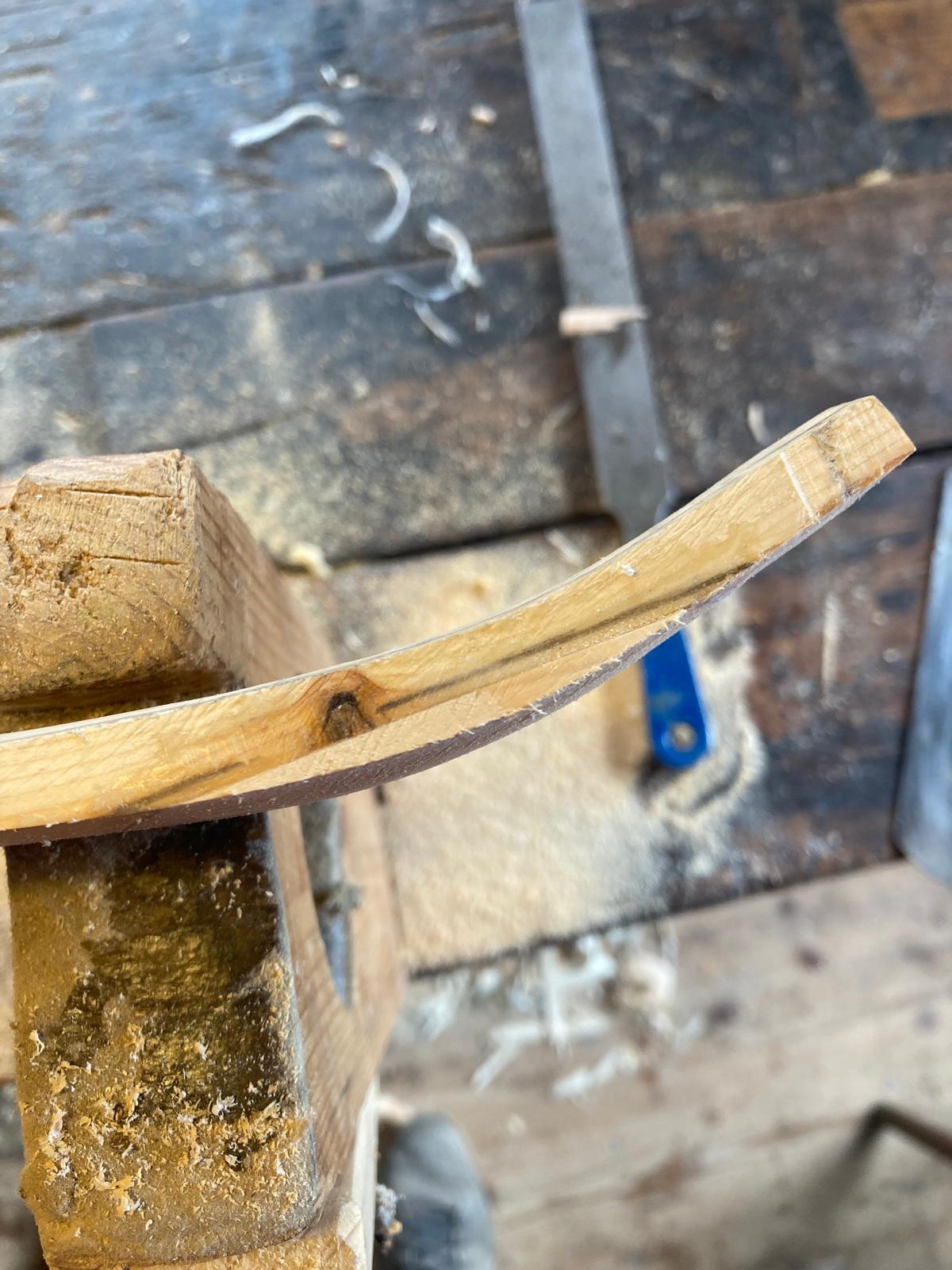

Ich hab mich für ein "Pflaster" entschieden und auch gleich das zweite WA-Ende mitbehandelt

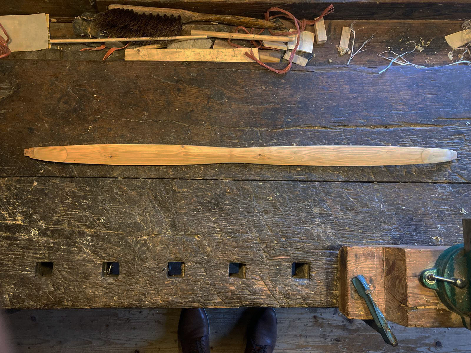

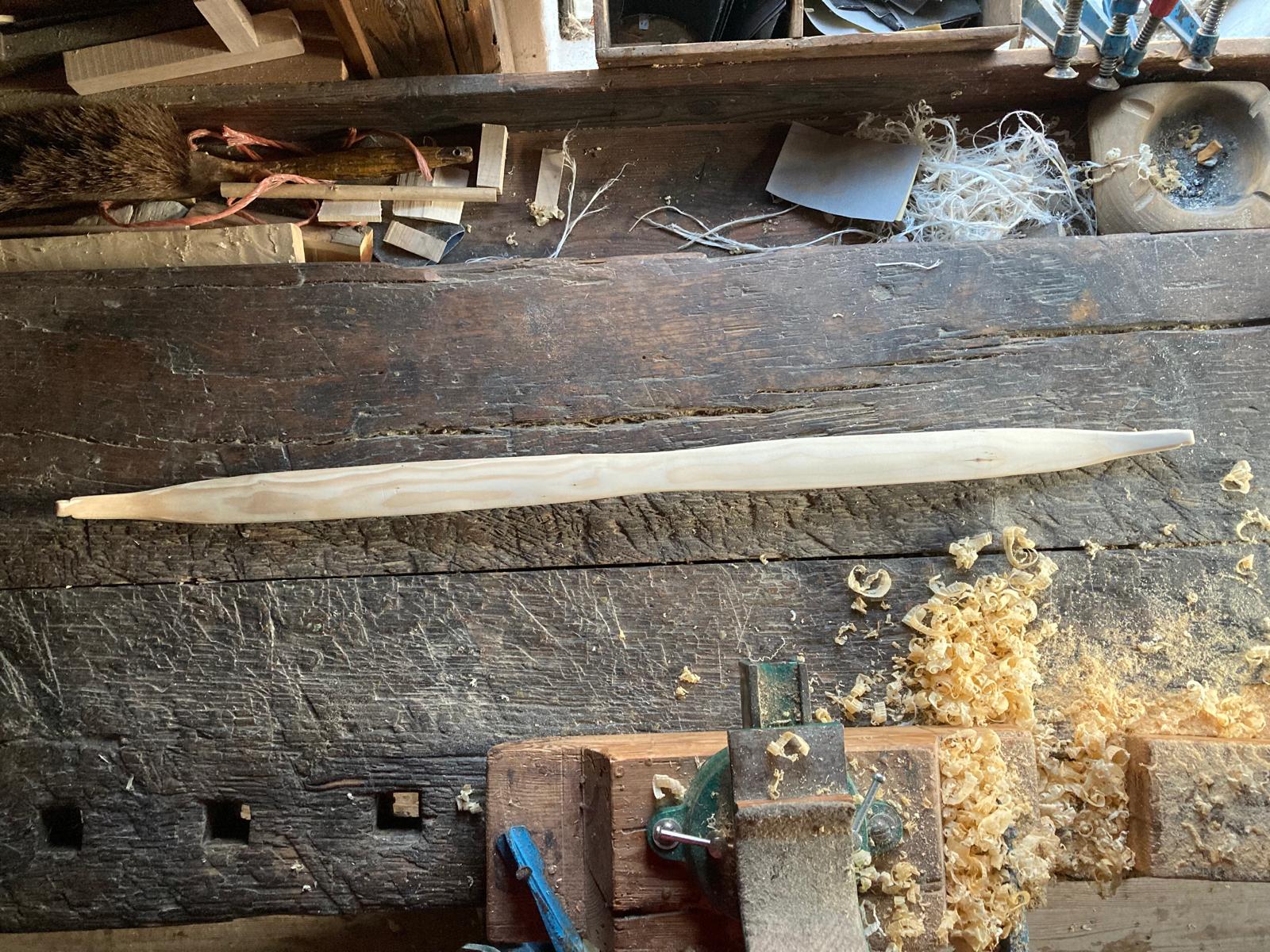

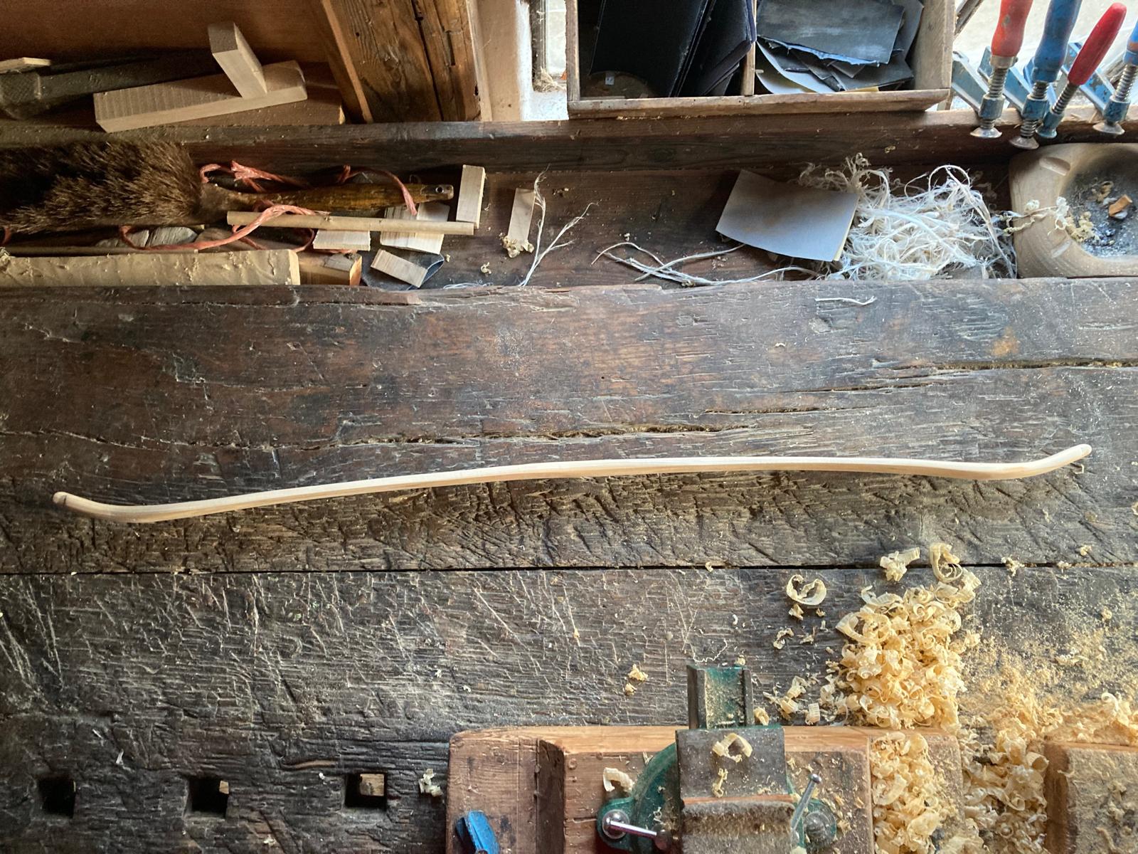

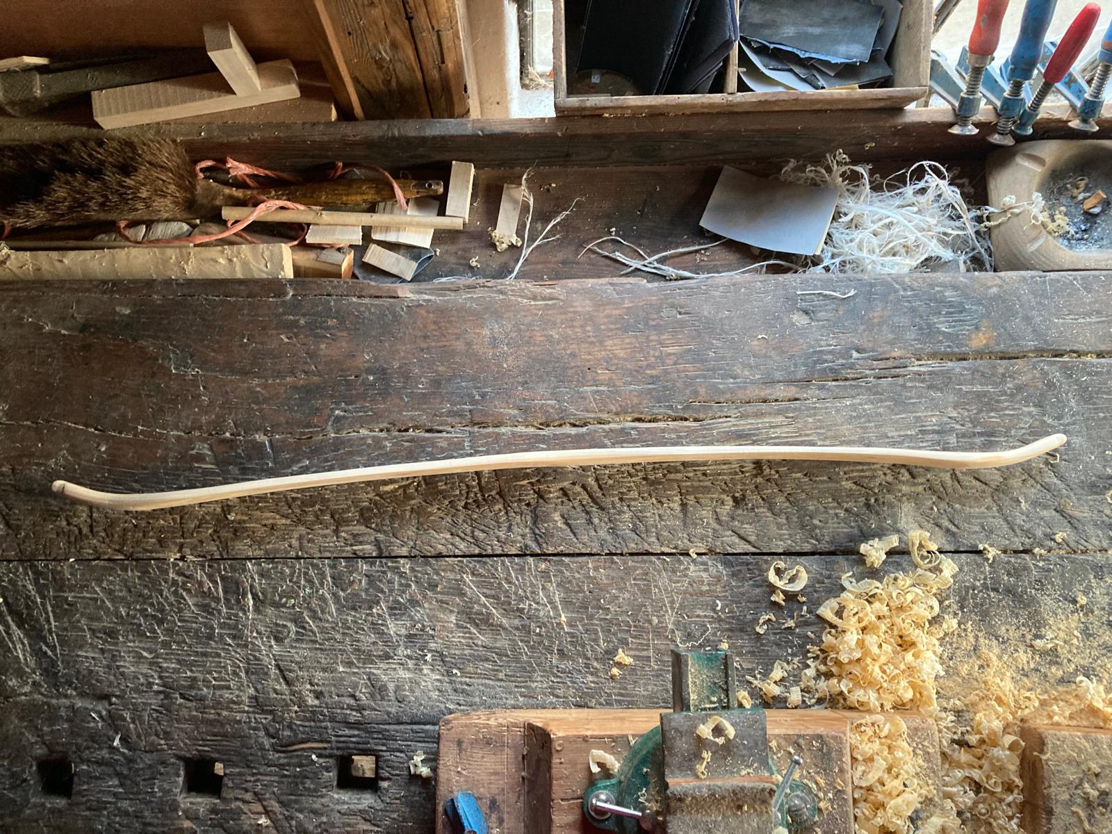

Bauchseite nach dem Hobelbanktillern.

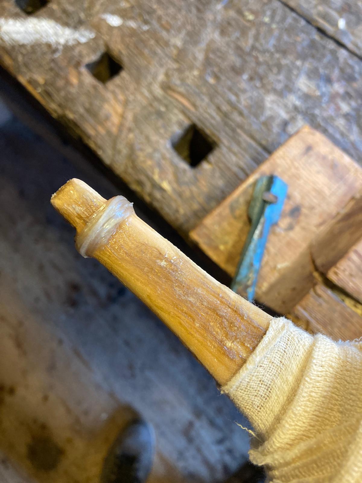

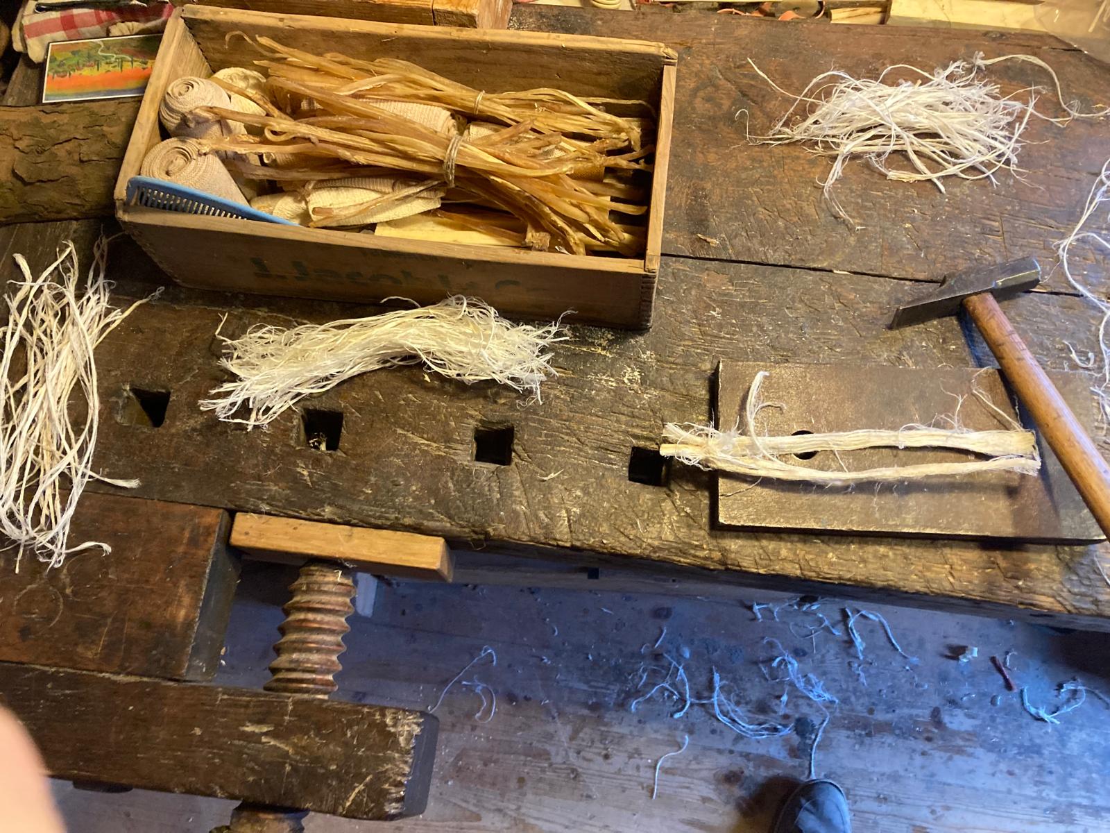

Das übliche Gepfriemel mit den Hirschsehnen

Um den Sehnenbelag vor Nässe zu schützen..?🤔

benzi hat geschrieben: 17.01.2025, 20:30 Um den Sehnenbelag vor Nässe zu schützen..?🤔
Der Bogen wurde auch umwickelt mit Sehne. Kann mir nur schwer vorstellen, dass die Sehnenwicklung den Sehnenbelag vor zuviel oder zuwenig Feuchtigkeit schützt, möglicherweise um den Spannungen beim relativ abrupten Übergang vom breiten WA zum eher schmalen tip zu begegnen.

Die Maßangaben zum Originalbogen in der Sammlung Grayson lauten: Gesamtlänge 79,5 cm, WA Breite 4 cm, WA Dicke 1,3 cm. Nach diesen Maßangaben habe ich den Bogen gebaut. Weil der abgebildete Bogen aber schlanker aussieht, habe ich nachgerechnet. Die WA-Breite beträgt 4 cm und gleichzeitig rund 1/24 tel der Länge, woraus sich eine Bogenlänge von knapp 100 cm errechnet. Darauf hätte ich auch früher kommen können :P
Der Bogen ist fertig vorbereitet für das Sehnenbacking. Die Dicke in WA Mitte beträgt mittlerweile 8 mm. Am Montag werden die Sehnen aufgebracht und nach der Trocknungszeit wird sich zeigen ob das Ding ein Bogen wird.

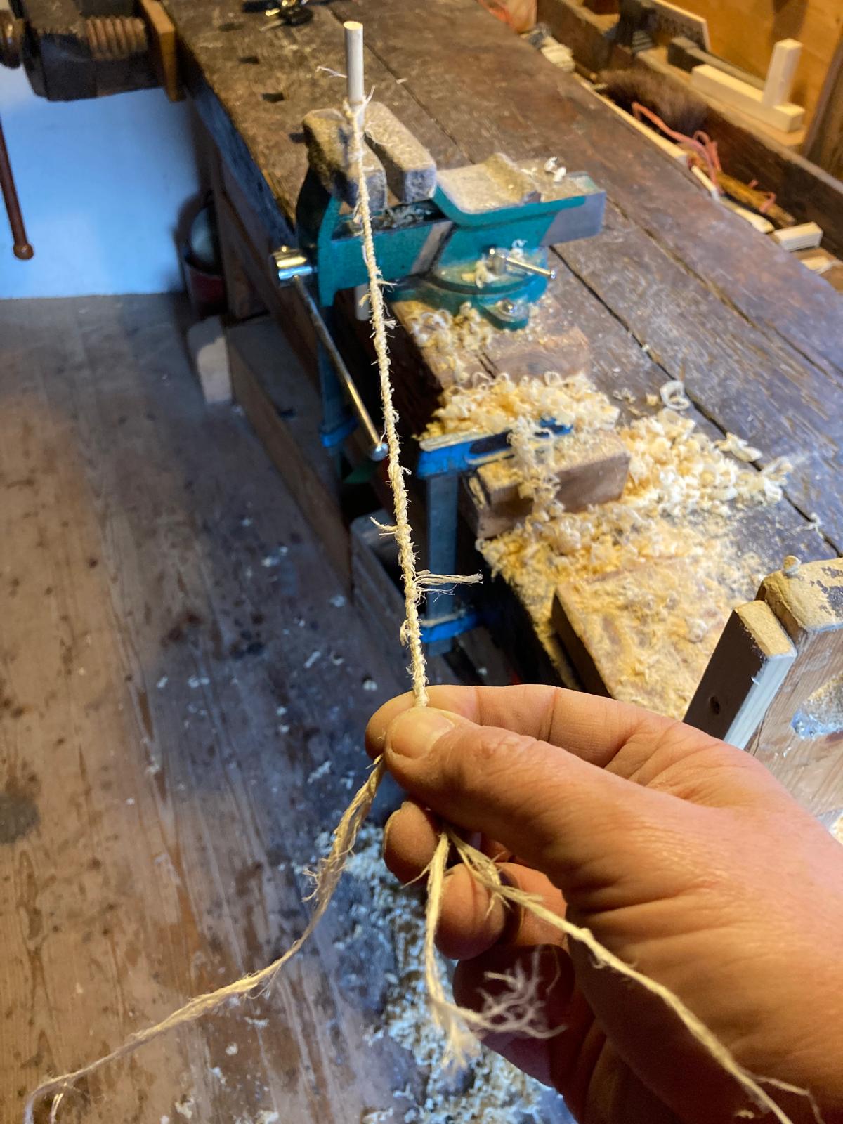

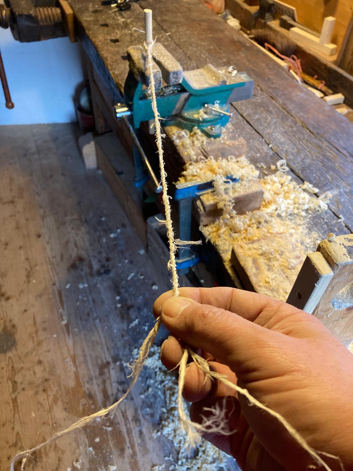

Nach halber Sehnenlänge brauch ich eine Pause.

Zu deiner Bogensehne aus Sehnen: hast du Erfahrung mit solchen Sehnen, wieviel Zuggewicht verträgt so eine Sehne? Wie dick ist die Sehne oder gibt es eine Angabe wie dick Natursehnen sein sollten? Wie lange müssen die Überlappungen der einzelnen Stränge sein? Wäre es nicht besser die Sehnenstränge nass zu spleißen - dadurch müsste man doch eigentlich einen optimalen Zusammenhalt zwischen den einzelnen Fasern herstellen können (mal unabhängig von einem möglicherweise schwierigen handling der nassen Sehnen). Wenn ich nasse Sehnenfasern wieder trockne verkleben die regelrecht miteinander. Wie machst du die Sehnenschlaufen für die Nocken und muss die Sehne noch vorgedehnt werden?

Neumi nein da gibts keine Formel. Ich hab ursprünglich nach den Längen und Breitenangaben bei Grayson gebaut. Weil der Bogen am Foto aber schlanker aussieht, hab ich den Bogen am Foto vermessen und er ist ca 24 mal so lang wie der WA Breit ist. Die WA Breite ist mit 4 cm angegeben so dass die Bogenlänge 24x4 knapp 100 cm sein muss. In der Beschreibung ist die Bogenlänge aber mit 79,5 cm angegeben. Ich hab den Bogen also knapp 20 cm kürzer als die Abbildung gebaut ::)
Beim Sehnenbau mit Hirschsehnen hab ich keinerlei Erfahrung. Ich verdralle 2 Sehnenfasern mit 2 weiteren, einfach wie beim normalen Sehnenbau. Vermutlich kann man die trocken geflochtene Sehne nachträglich wässern und somit verkleben. Die Sehnenstränge nass zu verarbeiten stell ich mir, so wie du auch, schwierig vor.
Ich weiß nicht, ob das eine brauchbare Sehne wird aber das weiß ich beim Bogen ja auch nicht ;D

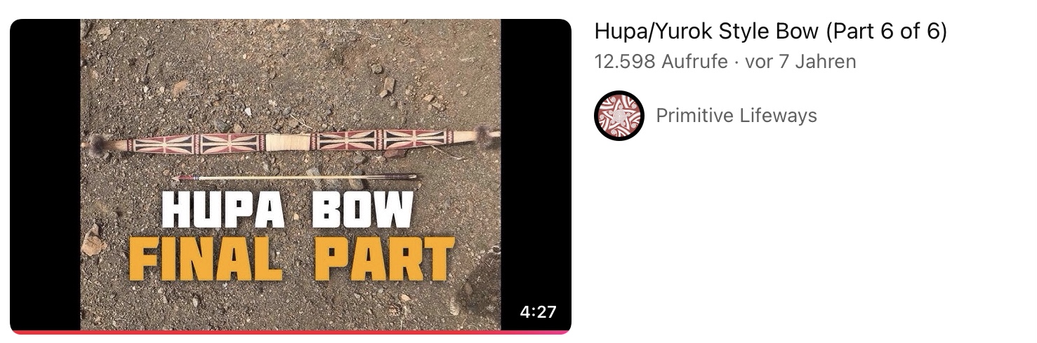

Coal!
Schau auf Youtube, da findest Du im Part I die genauen Maße für einen Paddelbogen. LG Stephan

danke für den link! Sehr aufschlussreich. Die Bogenlänge im Teil 1 ist mit ca 120 cm angegeben. In einer späteren Folge sieht man aber auch kürzere Bögen. Auch welche die grob geschätzt auch 80 cm lang sein können.

Vorige Woche hab ich den Paddelbogen mit Sehnen belegt und einen Tag später die Nockschultern mit Sehnen gewickelt.
Heute erstmals mit Sehnenbacking das Zuggewicht gemessen. Bei 14"Auszug 25#, bei 15" Auszug (da hat er mir schon erbarmt) 27#. Das im Regelwerk genannte Mindestzuggewicht von 30# ist somit nicht erreicht.
Ich stelle den Bogen erstmal fertig und vielleicht versuche ich dann nochmal die 30#.
