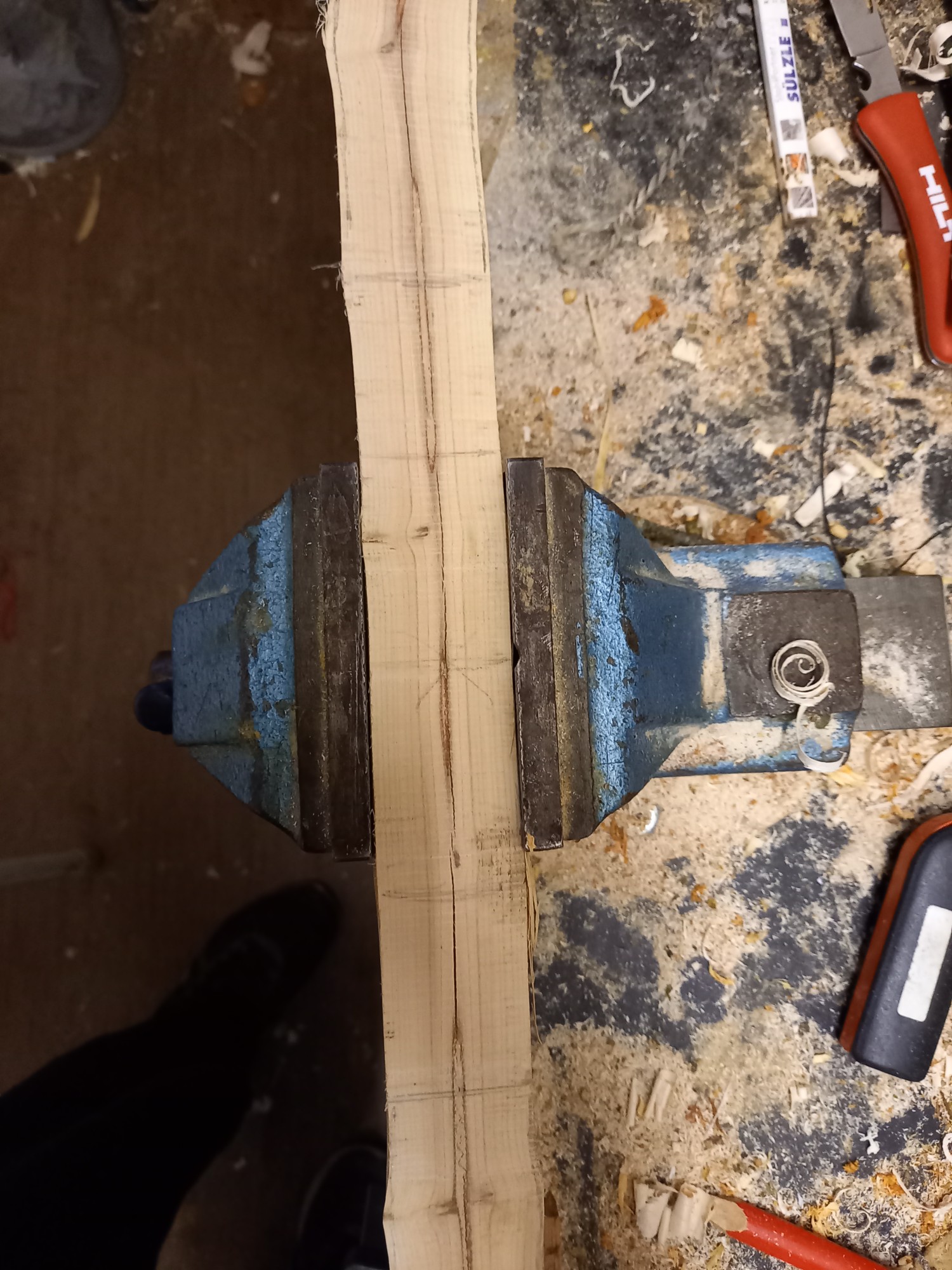

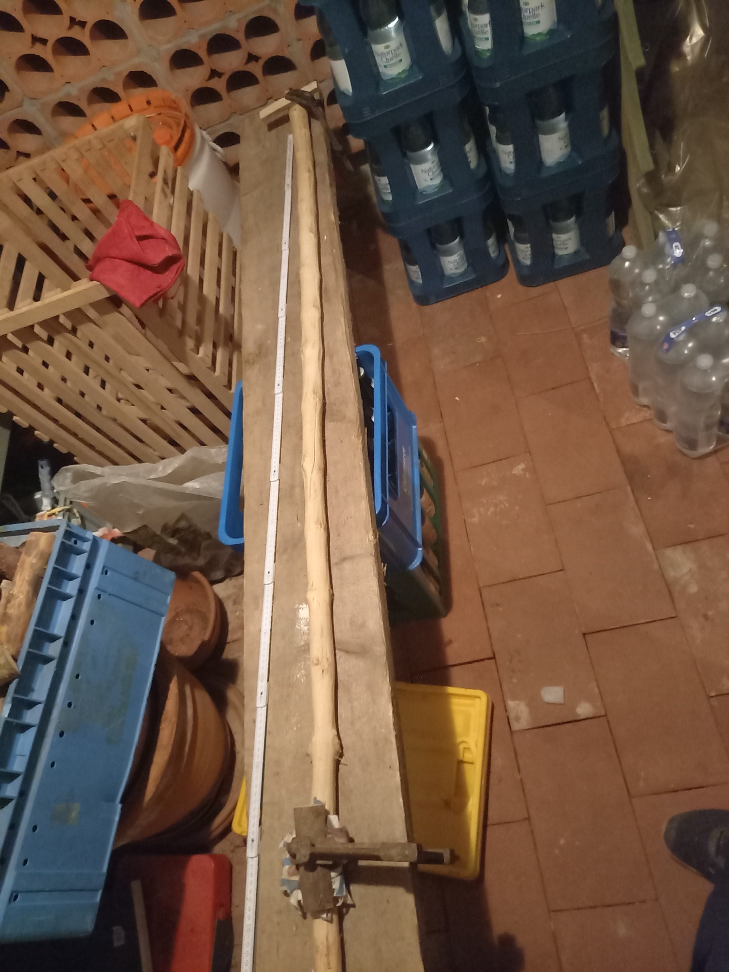

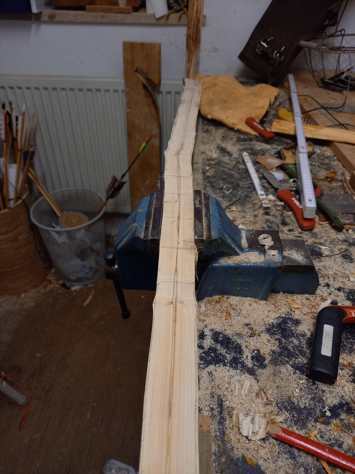

Sodele, hab mich heute an den aufgeschnittenen Flieder gemacht.
Im unbeheizten Keller (ohne Bodenplatte) ist er von 1430 auf 1240 geklettert.
Wäre davon ausgegangen dass er mehr an Masse verloren.
Bogenform hab ich ganz grob an der Bandsäge herausgearbeitet.
Ich denke das Profil werde ich linsenförmig machen.
Die Sehnenlage sah vorher besser aus Daher hab ich den leichten Knickbereich ca 50min über Wasserdampf gekocht und den Bereich bearbeitet

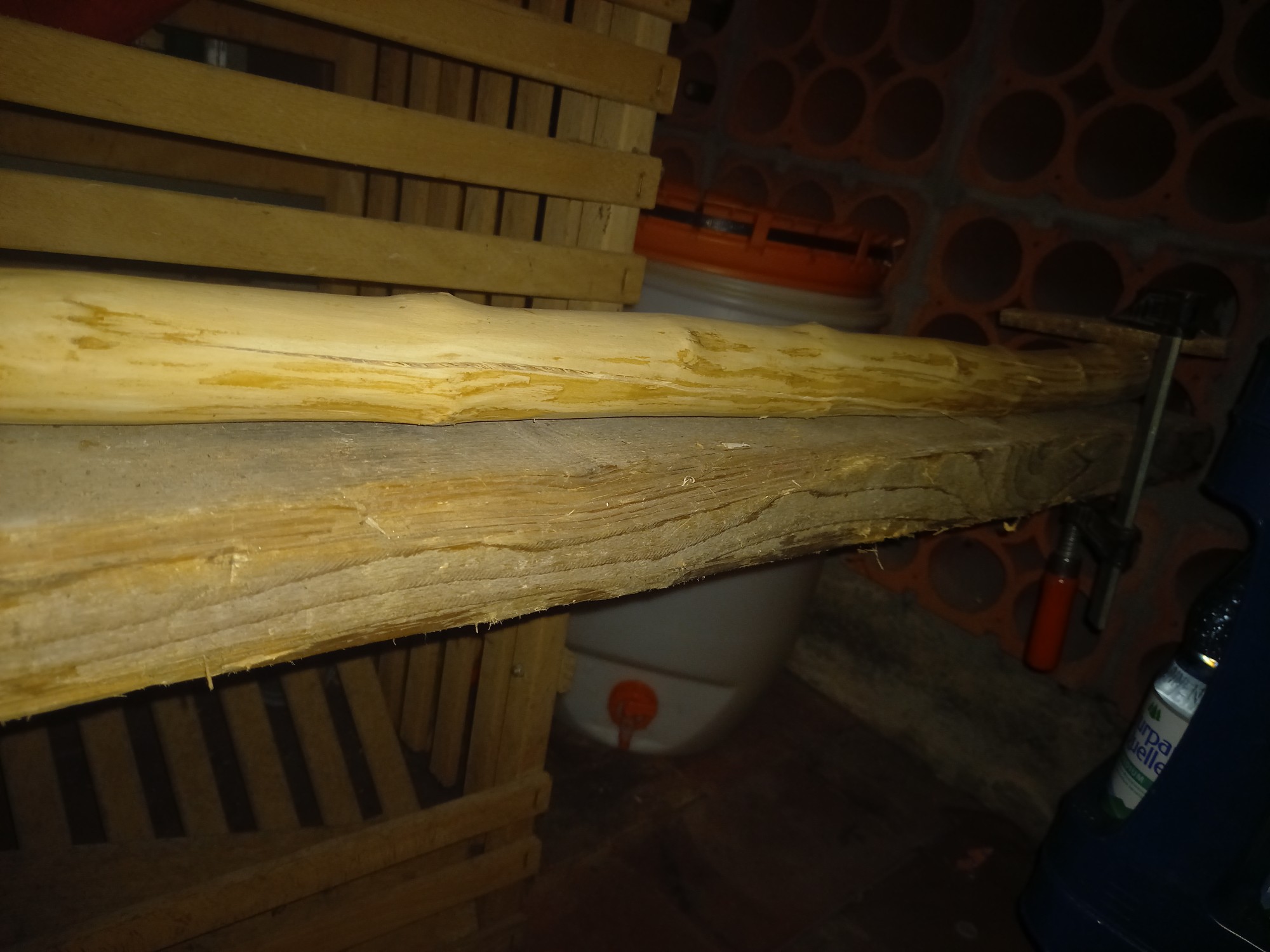

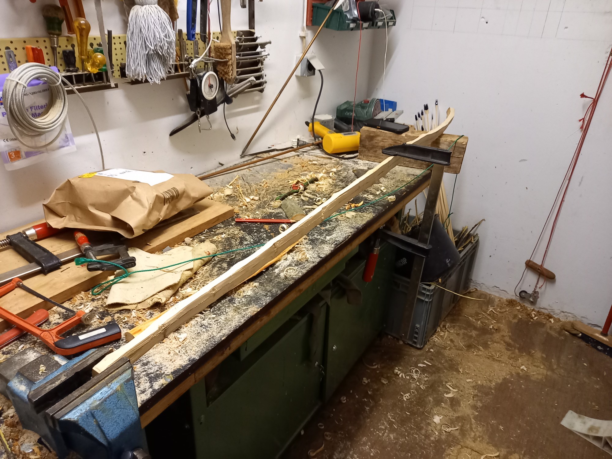

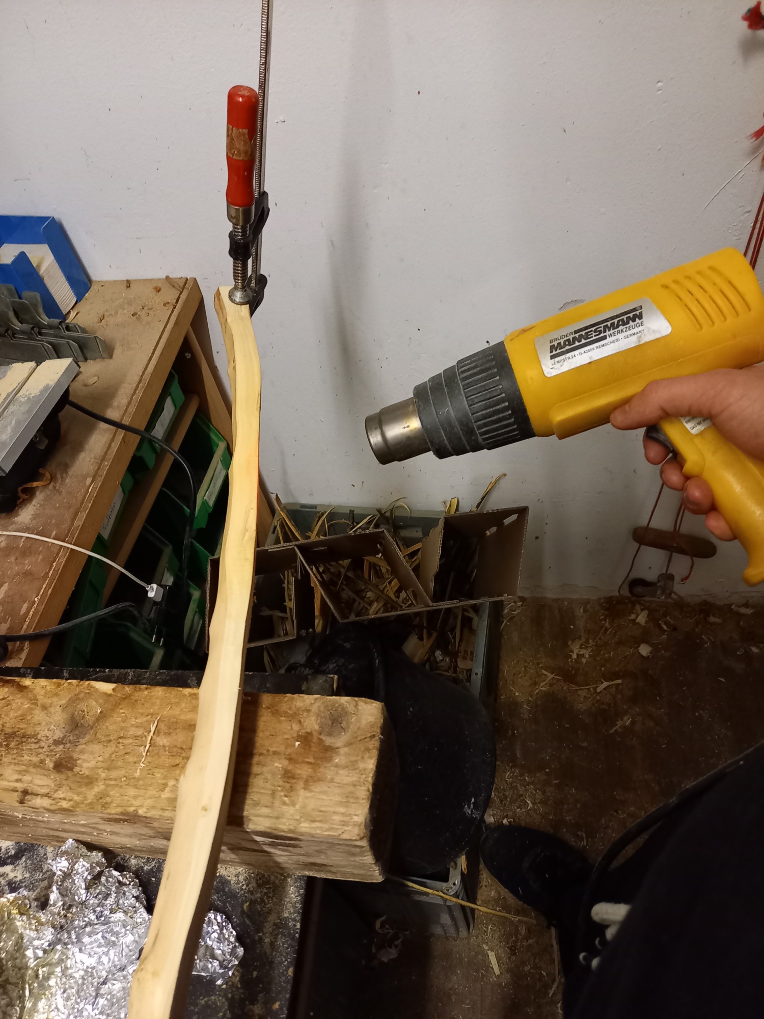

Parallel hab ich den aufgespannten Rohling im verdrehten Bereich mit trockener Hitze bearbeitet

Update zum noch aufgespannten Flieder.... in den ich eigentlich meine ganze Hoffnung gesteckt hatte....eingerissen.. komplett
Somit ist der Fliederrohling leider ausm Rennen

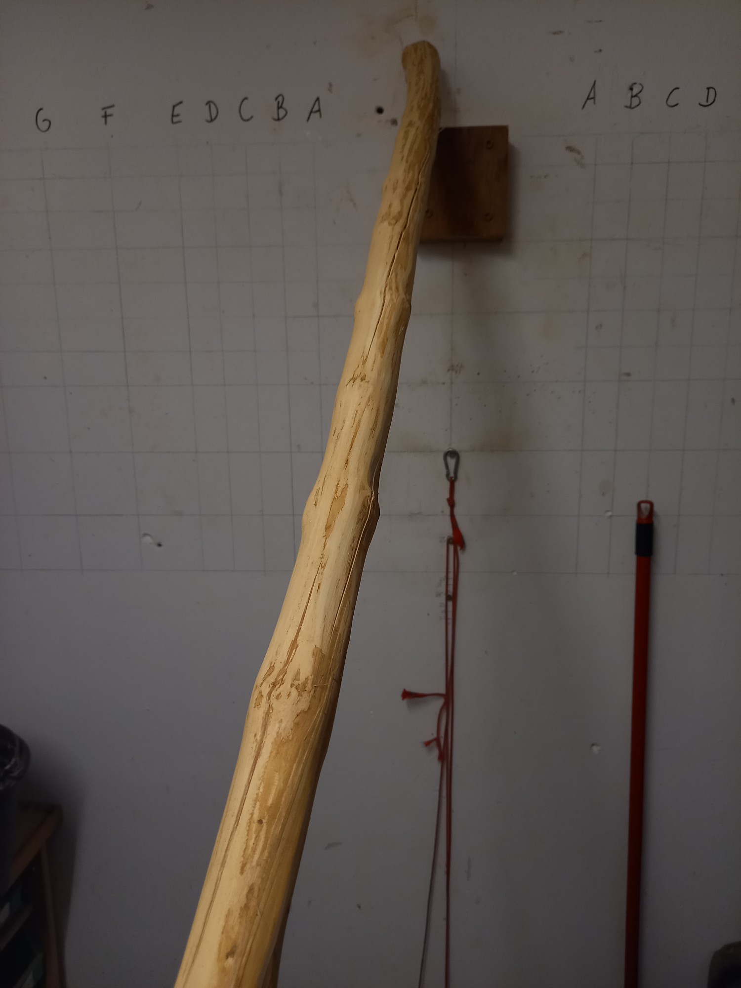

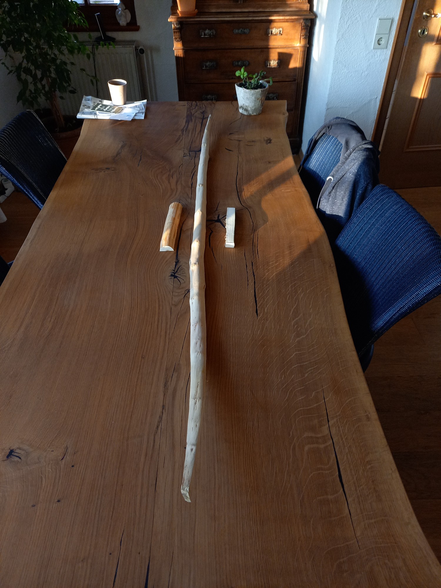

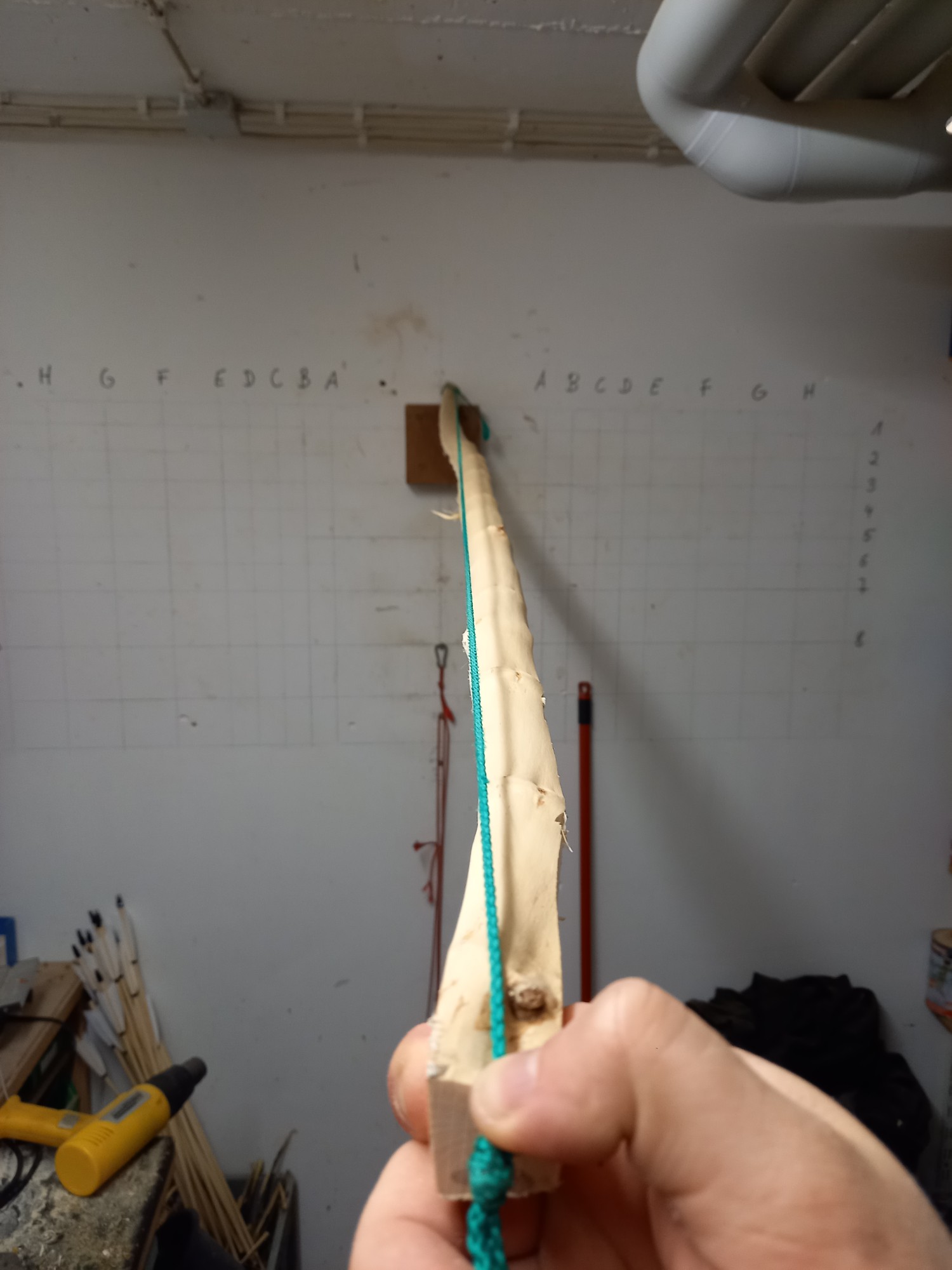

Hier ein Foto vom aktuellen Stand:
Der Kerle hat sich wieder ordentlich verdreht obwohl ich ihn schon 2x korrigiert hab. Jetzt macht er wieder nen leichten Propeller
Werde ihn jetzt nochmal mit Wasserdampf zurechtbiegen.
Wahrscheinlich bekomm ich den Drehwuchs aber nicht ganz raus.
- Beiträge: 6208
- Hat gedankt: 70 Mal
- Hat Dank erhalten: 218 Mal
Re: Saplingbow 17, 2025, MrCanister, Flieder
Ich würde ihn so lassen und an den Enden am Rücken die Kante wegnehmen, eben machen und Bauch parallel dazu angleichen.
- MrCanister123
- Beiträge: 1544
- Hat gedankt: 64 Mal
- Hat Dank erhalten: 102 Mal

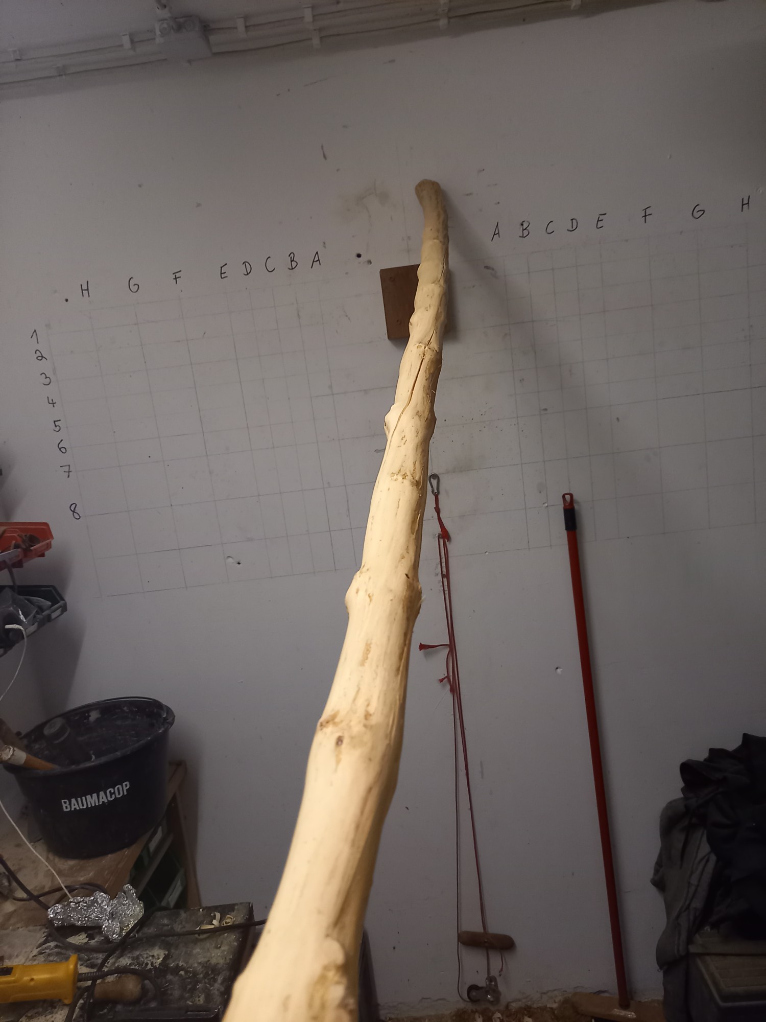

@Thomas:
Zu spät, schon mit Wasserdampf behandelt
mal schauen obs was gebracht hat..
Ich mach morgen nochmal so ein bild auf dem Tisch, da kann man es ganz gut erkennen

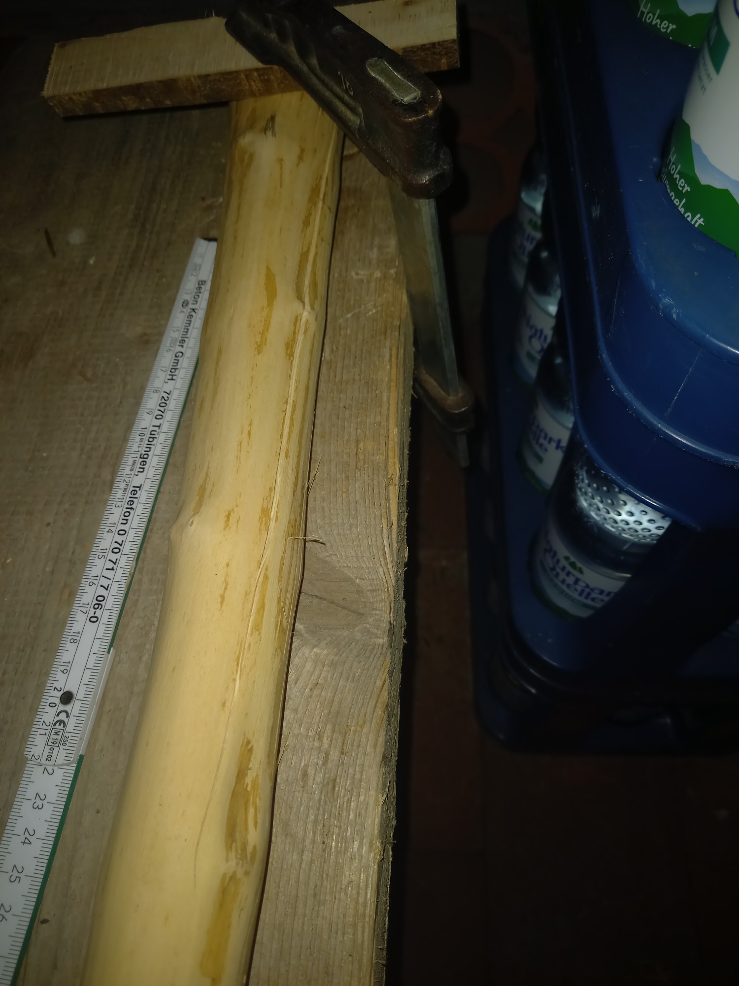

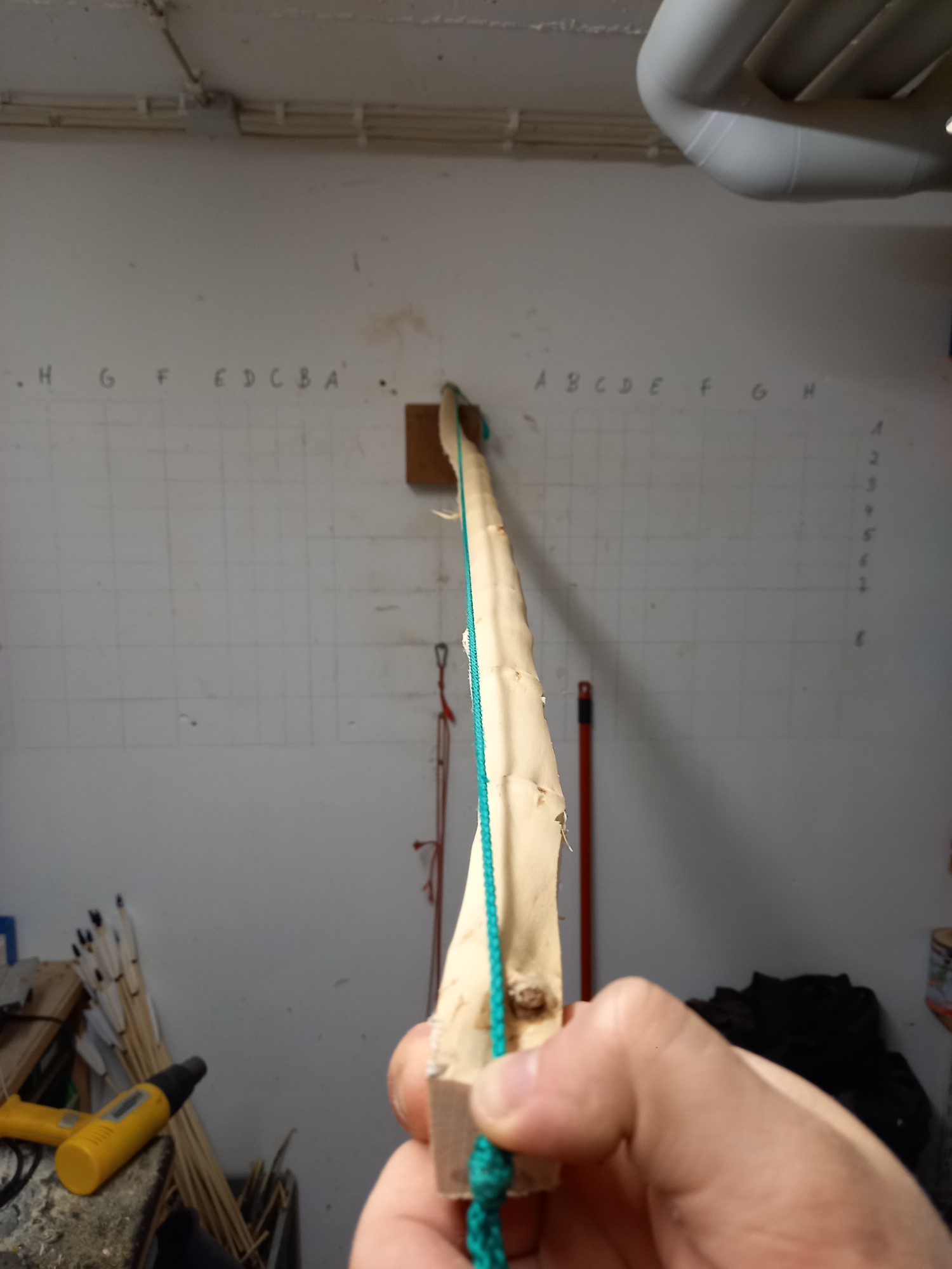

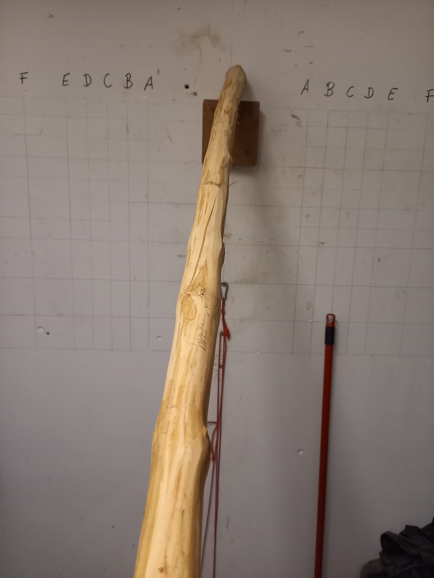

Hallo Zusammen,
Der Fliederrohling hat sich trotz Korrektur an beiden WA wieder bissl gedreht. Aber sieht besser aus als vorher.
Bin am überlegen ob ich schon alles zusammenkleb oder noch warte. Aber ich denke das meiste an Wasser ist raus.
Ist in dem letzten beiden Tagen von 811g auf 805g geklettert.
Der Streifen rechts ist ein zugesägtes Holzstück von der Kirsche, die ich für den Griff verwende

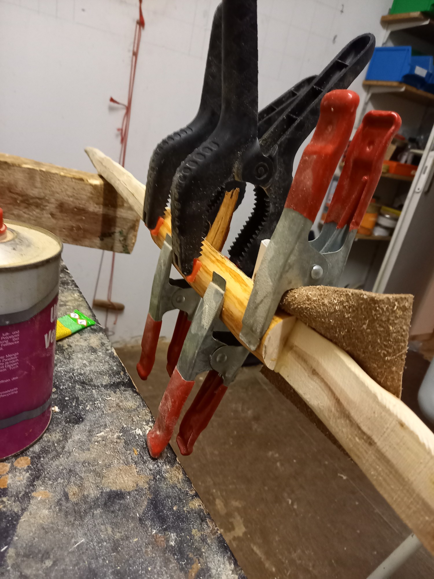

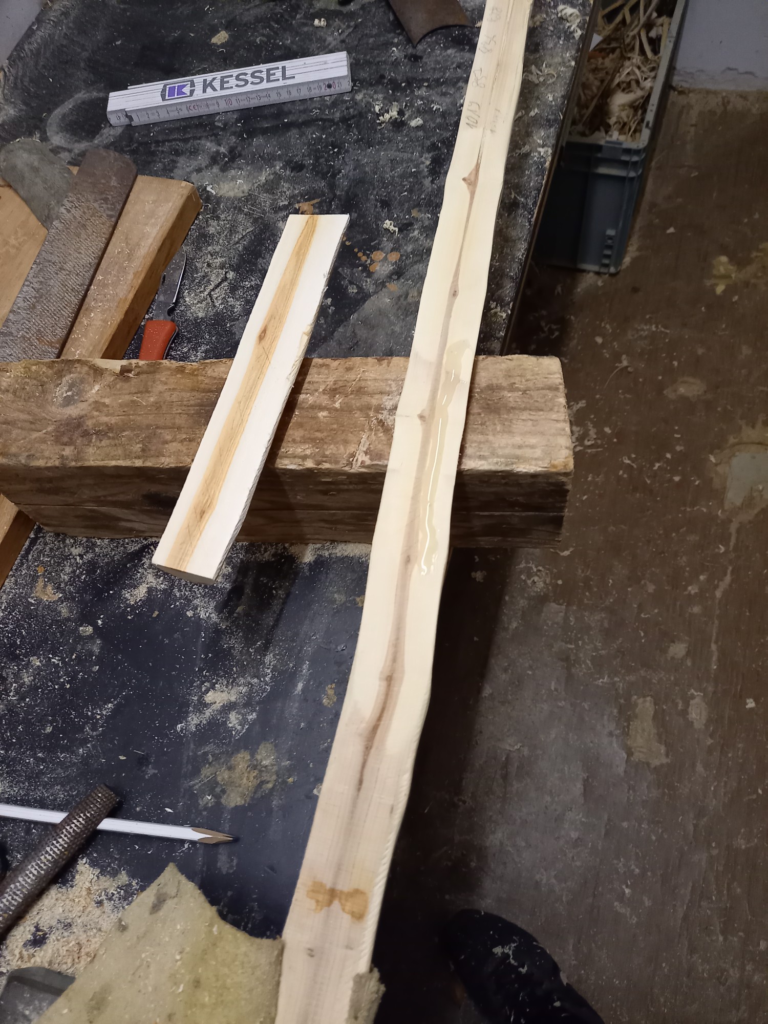

Vorhin noch kurz zeit gehabt und mich dazu entschieden die Kirsche im Griffbereich gleich draufzukleben.
Ist übel nervig due beiden Flächen plan zu machen wenn der Rohling Drewuchs hat.. da raspelt man ne Welile
45min später:
Mit 2k eingeschmiert und draufgebebbt
45min später:
