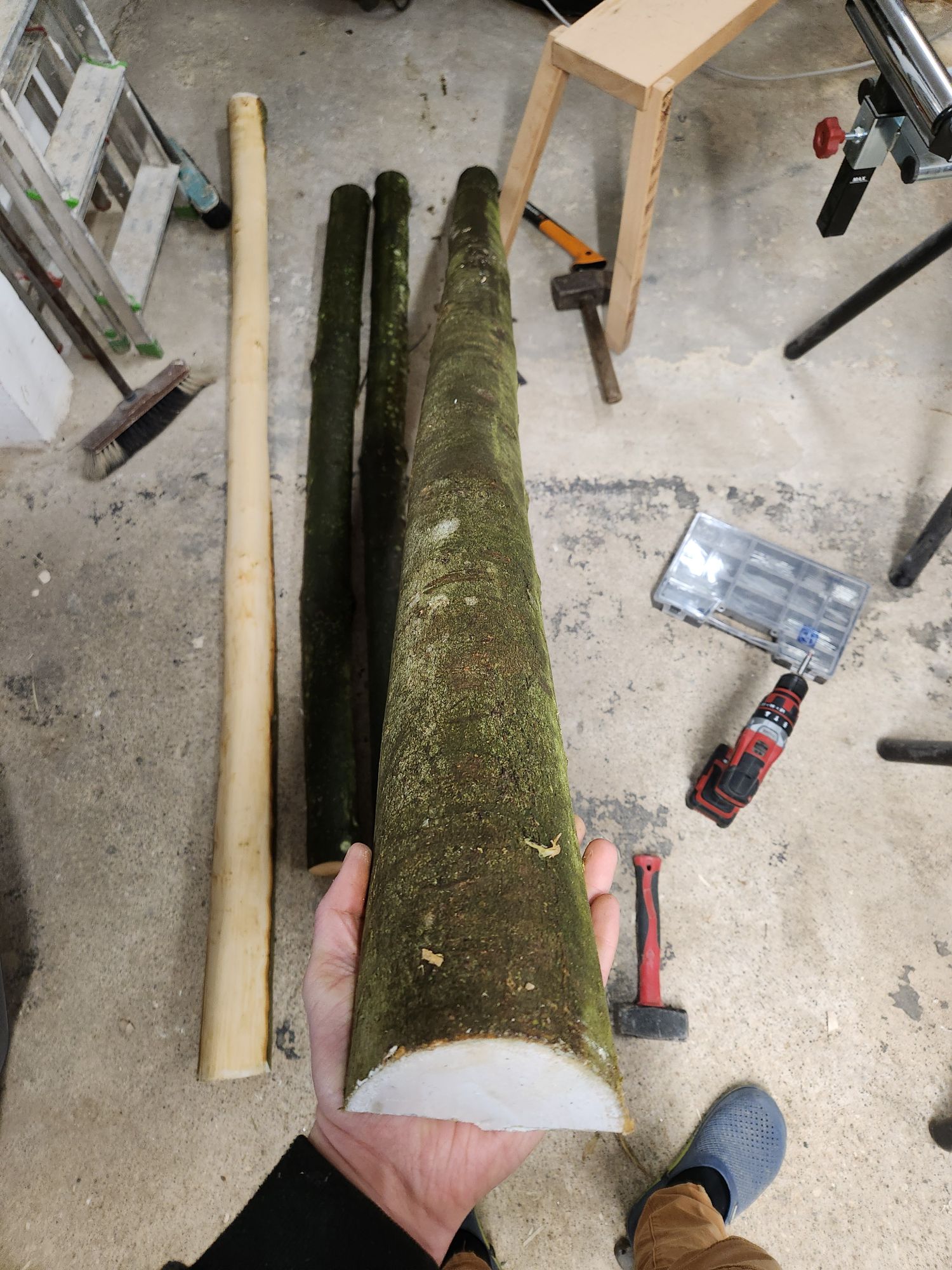

Insgesamt hab ich 3 Stücke rausgeschnitten
Rücken vom 2,1m Stück
Von der Seite
Von der Seite
Zweites Stück mit 1,6m Rückenseitig
Zweiter von der Seite
Nummer 3 Rücken mit 1,47m
Nummer 3 von der Seite

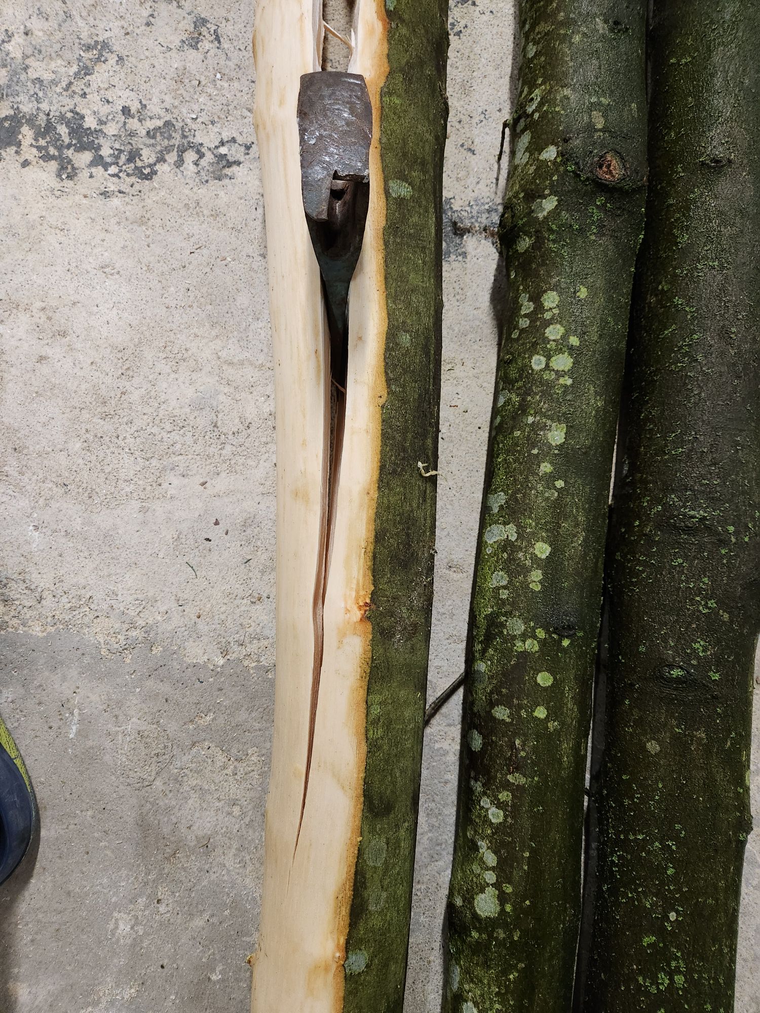

Ich wollte gestern nach den Tipps von Kemoauc vorgehen und hab mal mit Spalten begonnen. Aber Spalten geht bei mir irgendwie immer gleich aus 🫣
Der Riss ist in Richtung des geplanten Rückens nach außen gelaufen...
Von der anderen Seite weiter gemacht
Das liegt nahe der Mitte des Staves. Somit hab ich ihn erstmal einseitig von 2,1m auf 1,85m gekürzt aber ich glaube dass er da selbst für den Wurfarm schon zu dünn wäre.
Ich hätte es aber nicht mit Spalten probiert wenn es nicht einen Backup-Plan geben würde 🧏🏻‍♂️

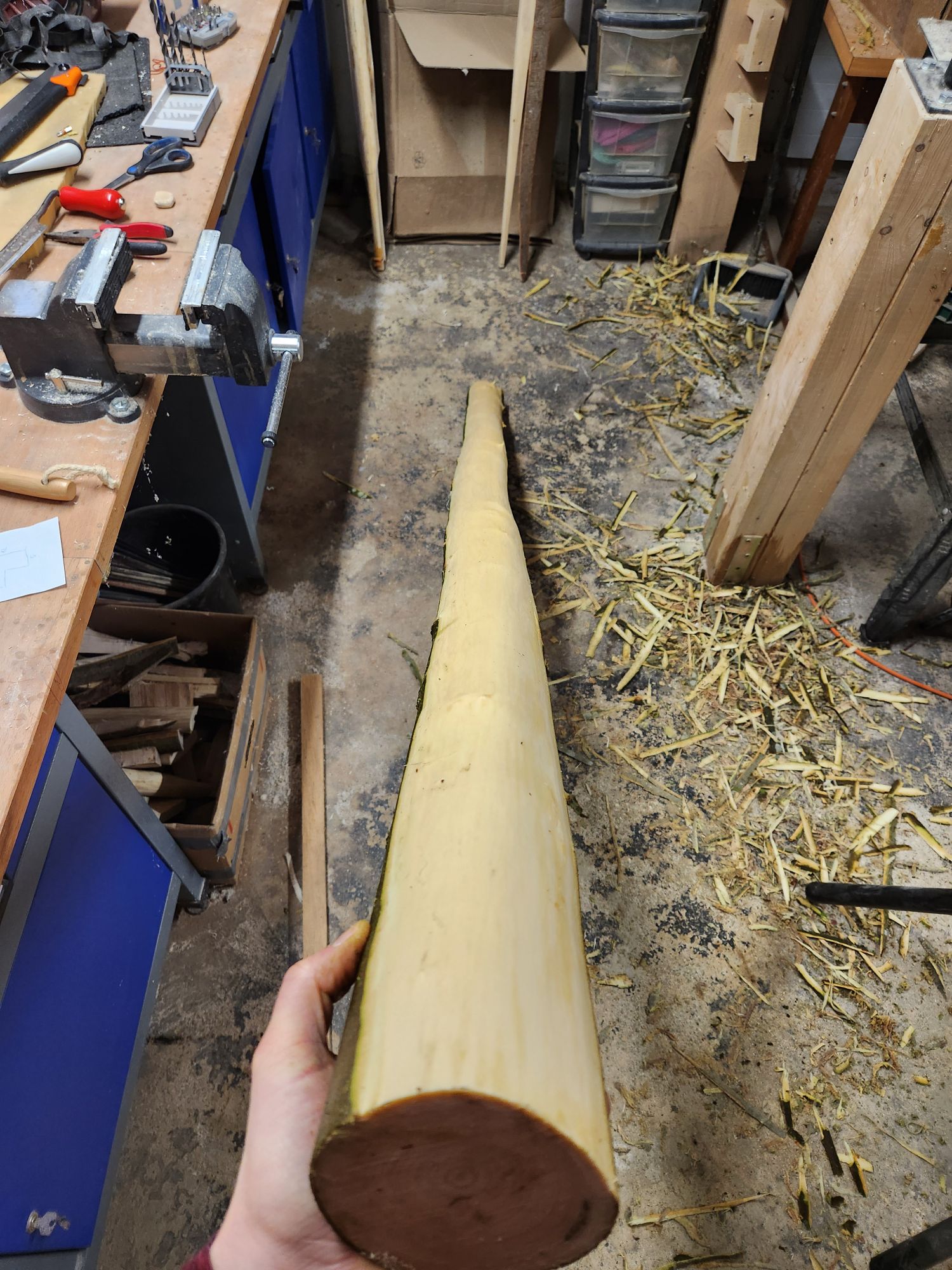

Sehnenlage kontrolliert
Entrindet
Entrindet
Aufgezeichnet
Aufgezeichnet
Hier sind mir aber beim entrinden einige komische "Male" aufgefallen. Weiß jemand was das ist und ob das Probleme machen kann? Davon sind mehrere über die ganze Länge verteilt. Auf der anderen Hälfte war mir sowas nicht aufgefallen.
Ich hab dann die Enden aller 3 Rohlinge versiegelt und alle in der Garage liegen gelassen da es draußen zu Nass ist.
