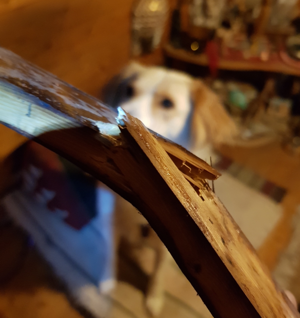

Habe was gelernt....Fichten Druckholz schwimmt NICHT...😊
Konnte es gerade noch erwischen bevor es in meiner Regentonne versunken wäre...😊

Bin guter Dinge, dass zwei Außenbogen rauskommen...
