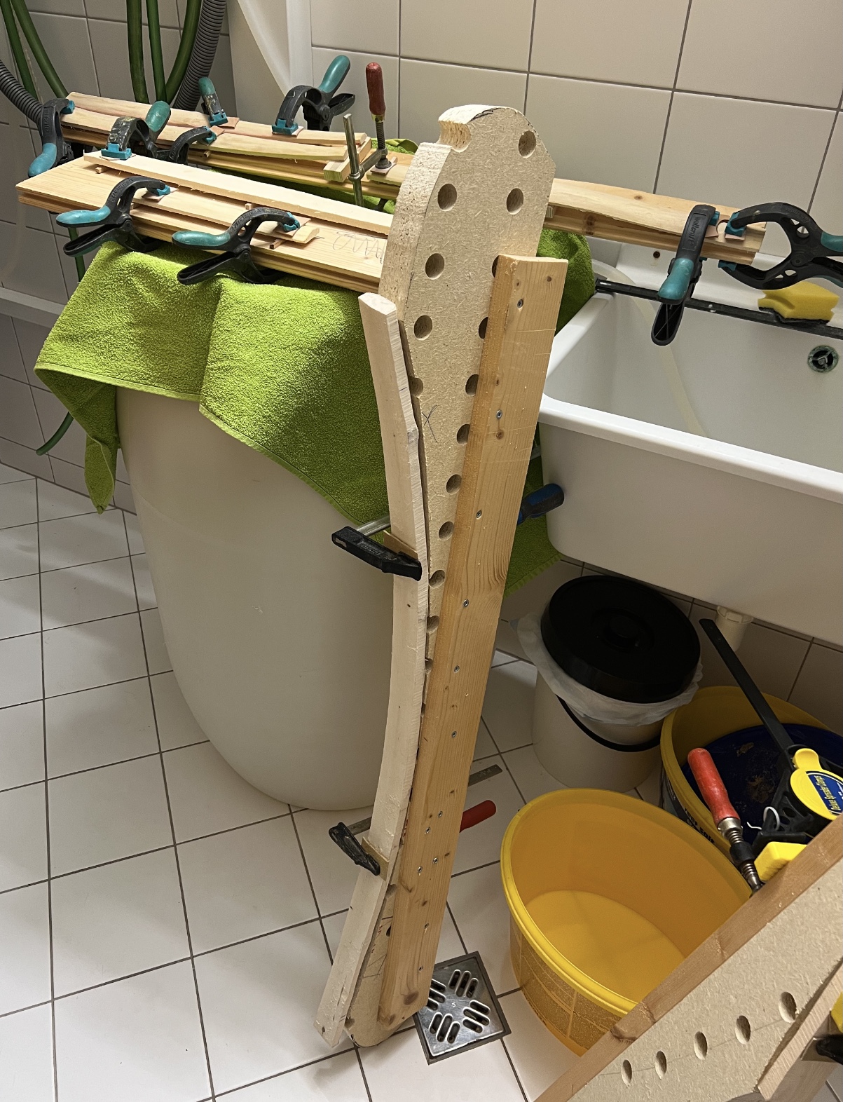

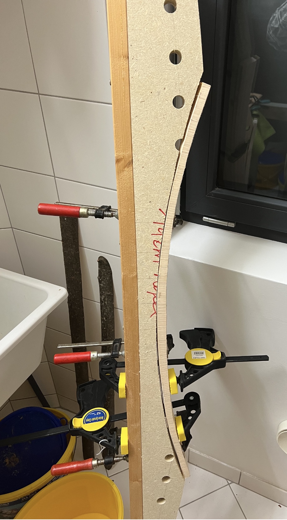

Heute Schnabelkanne zu liebe auch den Dampfgarer angeworfen, 55 Minuten Dampf bei 1,3cm Dicke, das Biegen hat leider nicht so gut funktioniert, wie ich wollte, Planänderung und ab in die Werkstadt für eine neue zweigeteilte Biegeschablone, werde beim nächsten Mal trockene Hitze versuchen.

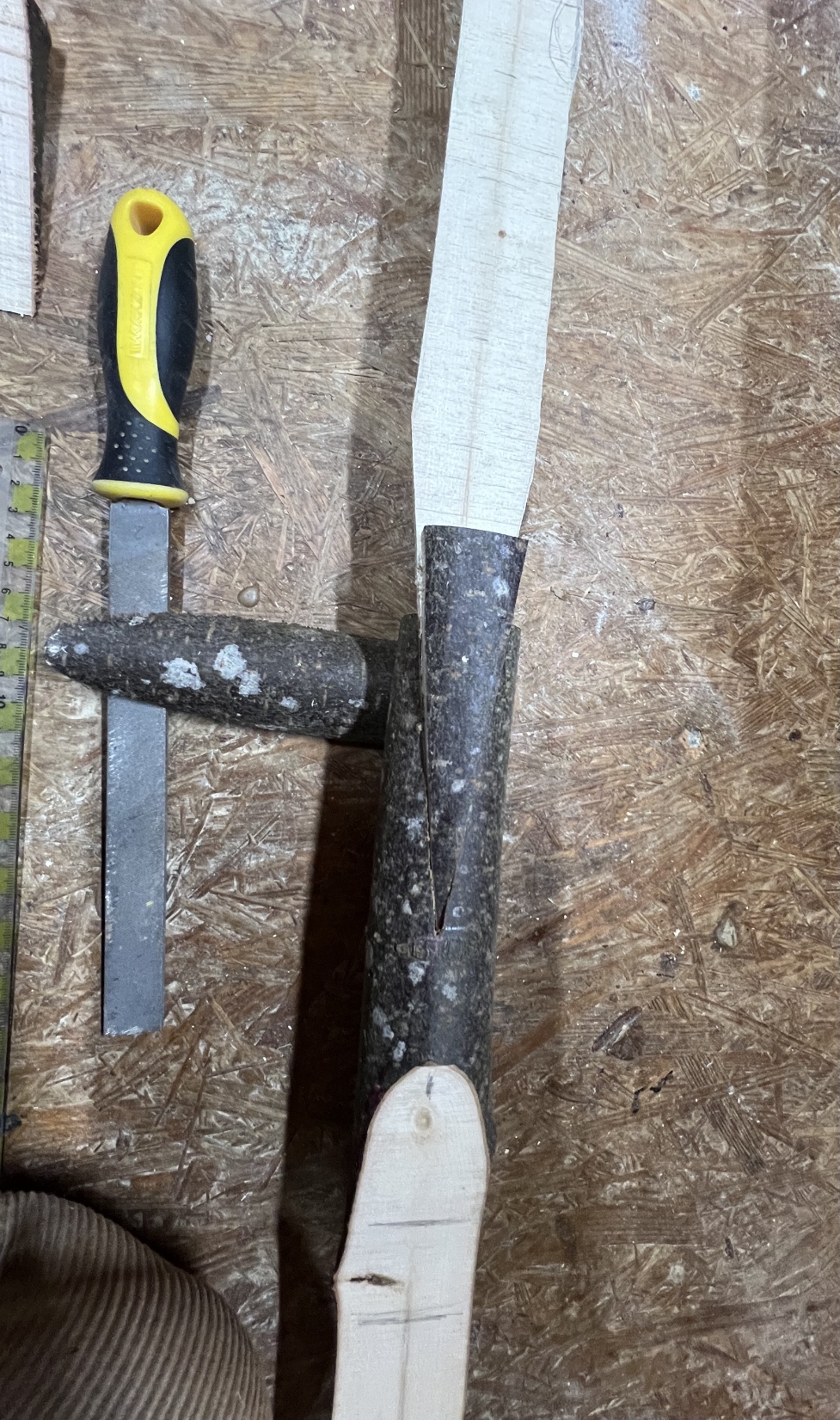

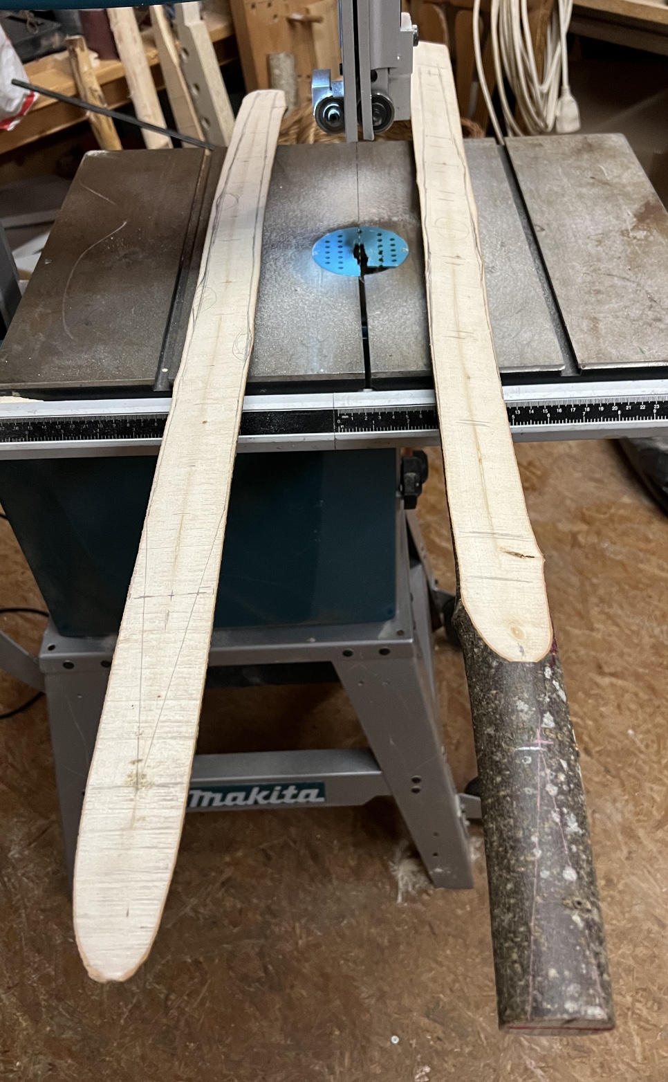

Das sind die Wacholderabschnitte, die werden jetzt zu Sijahs geformt.

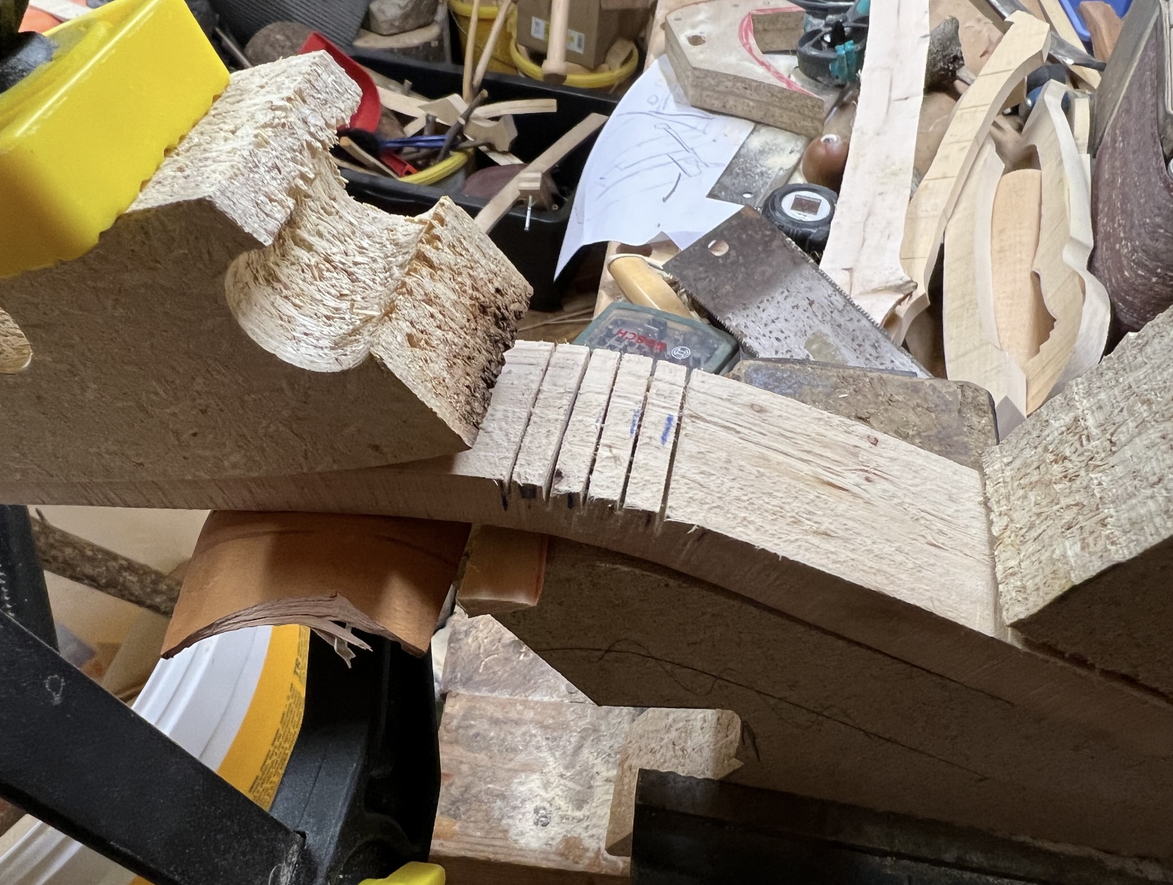

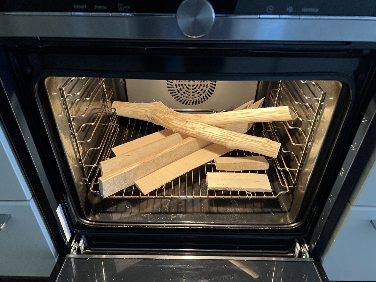

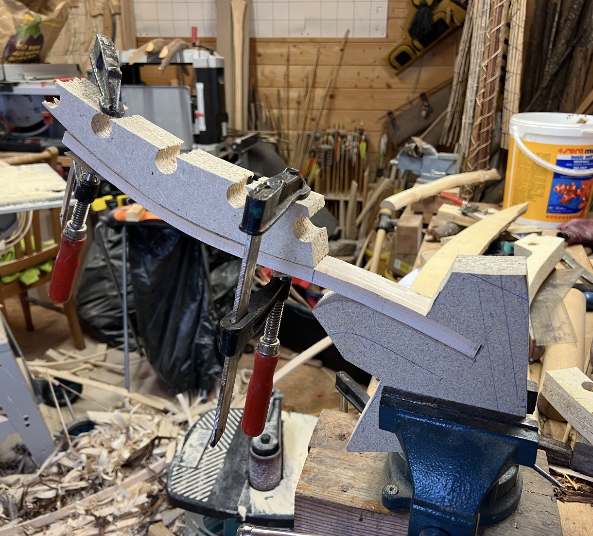

Die Planänderung mit der geteilten Schablone und trockener Hitze hat auch nichts gebracht. Der enge Biegeradius ist erst mit 5mm tiefen queren Sägeschnitten und trockener Hitze einigermaßen gelungen. Öl verwende ich nicht mehr, denn letzten Osage habe ich frittiert. Jetzt Ausbacken bei 110 Grad für 2 Stunden, alle 20 Minuten die Klappe öffnen und die feuchte Luft rauslassen. Eigentlich wollte ich den Wacholder-Mittelteil über der Dachrinne rösten, bei uns hat es heute aber minus 16 Grad!

Was ist Dein Plan für den Bereich mit den Sägeschnitten?

Man kann kleine Keile einkleben oder einfach flach schleifen und ein Holzklötzchen aufkleben.
War heute nochmal im Haselwald und habe mir noch ein paar Siyahs geholt, halbgefroren aufgesägt und entrindet. Dann habe ich alles zum Akklimatisieren ins Haus gebracht. Morgen werden die Haselsiyahs im Backrohr gebacken. Die längeren Teile werde ich versuchen mit einem Infrarotstrahler zu trocknen. Im Rennen sind jetzt ein Haselbogen, ein Wacholderbogen, ein Holunderbogen und eine späte Traubenkirsche. Jetzt muss alles einmal trocken werden und dann schauma was über bleibt.

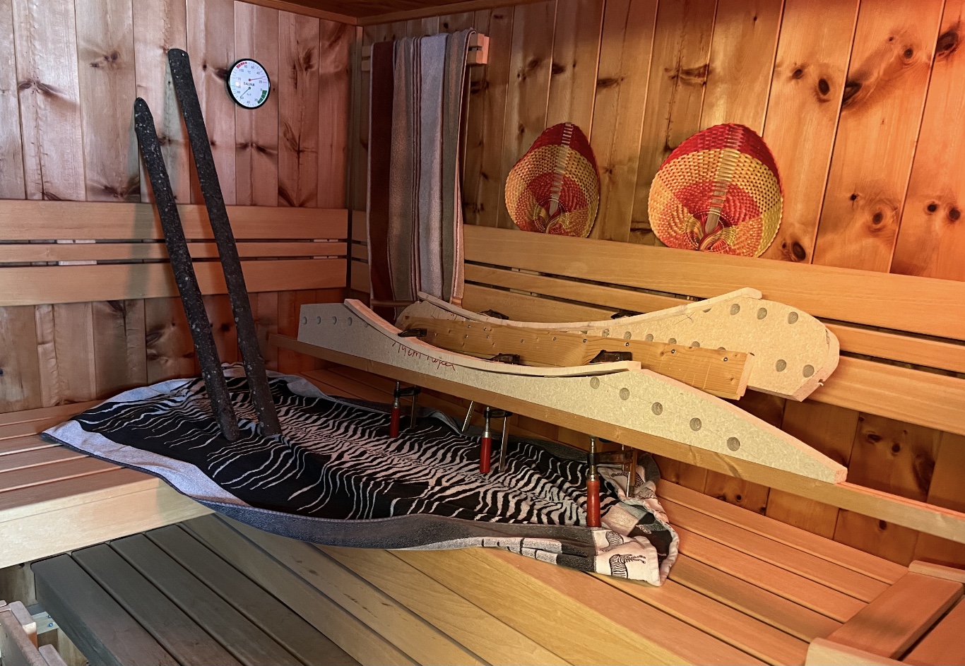

Heute war das große Backen. Die langen Stücke waren 5 Stunden bei 90 bis 60 Grad in der Sauna, die Kurzen 2,5 Stunden bei 110 Grad im Backrohr, in der Wartezeit schnell was gepinselt.

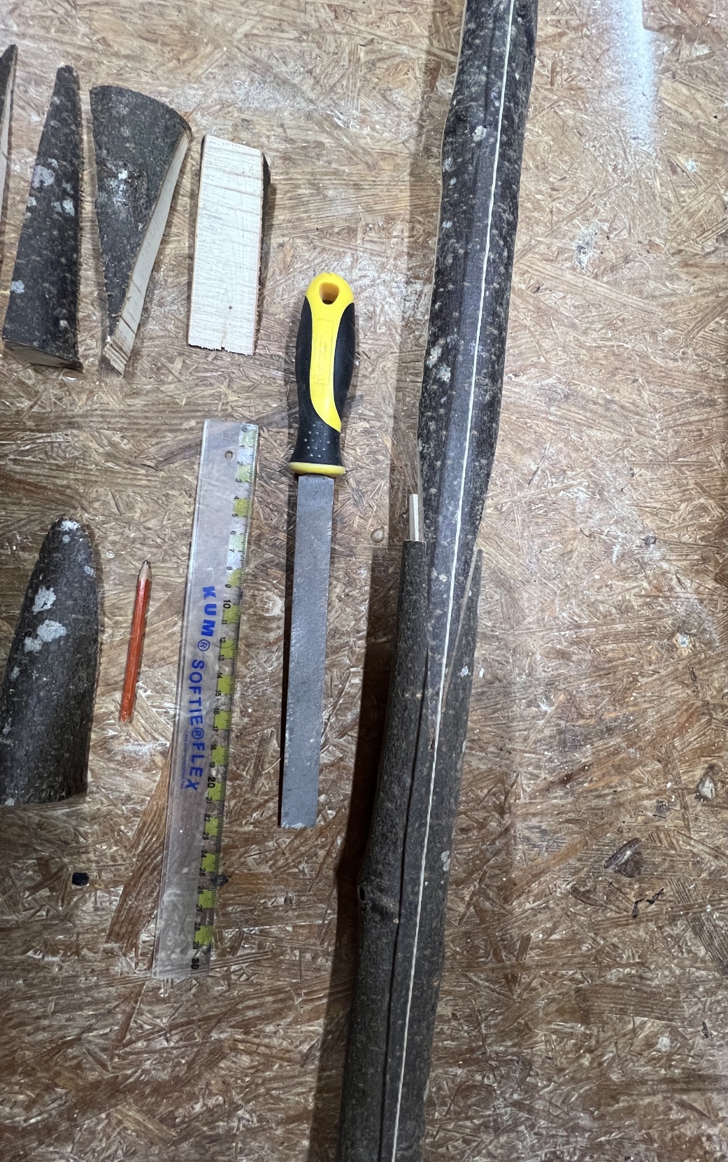

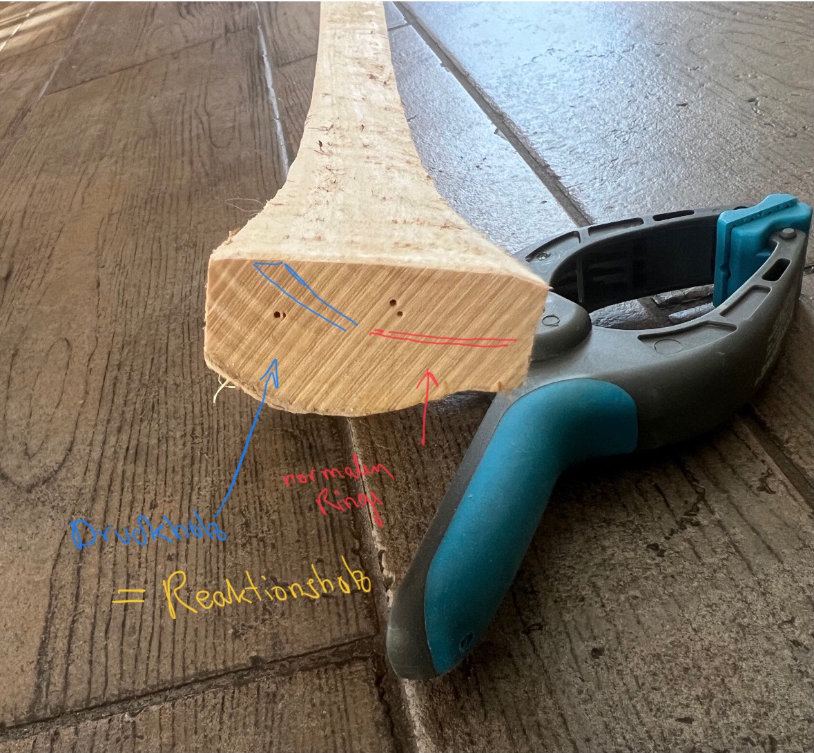

Die langen Hasel- und Wacholder Mittelteile sowie die Billets der späten Traubenkirsche haben nach dem langen Saunagang und in den letzten Tagen bei Zimmertemperatur deutlich an Gewicht verloren, aufgrund des kalten Wetters haben wir bei 21,5 Grad Raumtemperatur nur mehr eine Luftfeuchtigkeit von 31%, mit meinem Feuchtigkeitsmesser habe ich Werte bei den Holzteilen von unter 10 % gemessen. Bei niedrigen Werten ist das Billigmodell aber eher ungenau.
Wacholderbogen:

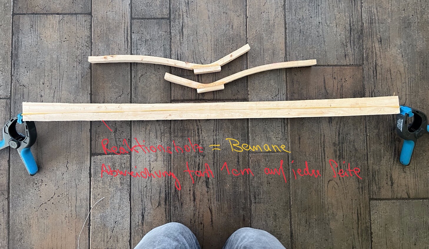

Mittelteil mit normalen Ringen und Druckholzringen. Die Kombination im Stave nennt man Reaktionsholz und dementsprechend ist es an beiden Enden um 1 Zentimeter zur Seite gekrochen. Das Mittelteil ist aber über 4cm breit, ich glaube, ich kann es dadurch noch korrigieren. Die beiden Enden sind Druckholz frei und auch gerade geblieben. Die eingesägten Querschnitte in der Biegung habe ich weggeschliffen und ein Wacholderbrettchen aufgeklebt (Uhu Endfest 300). Nächster Schritt: das Mittelteil in die Flucht bringen, die Endteile verschleifen, dann alles zusammenspleißen.

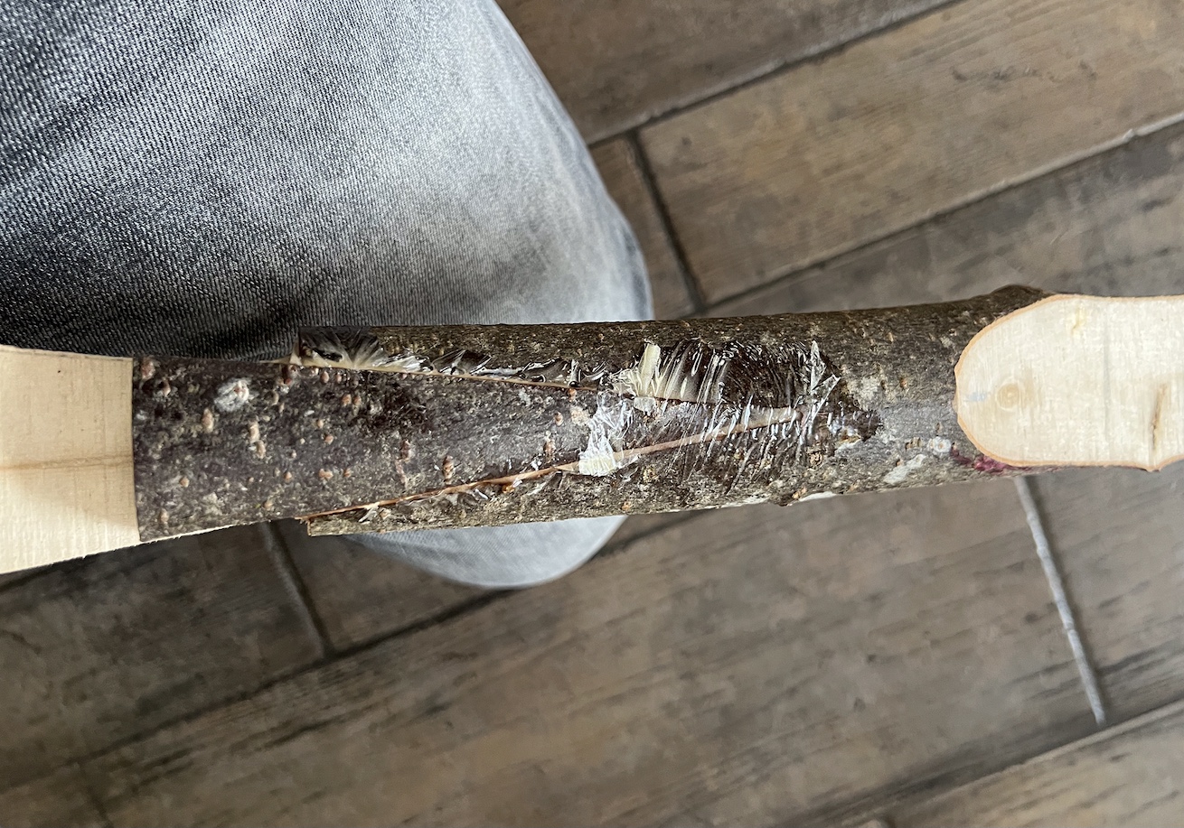

Späte Traubenkirsche:
Hat die Trocknung überraschenderweise gut vertragen, Anfängliche Risse im Bereich des Markkanals und um Äste haben sich fast vollständig geschlossen. Die Billets habe ich mit einem V-Spleiß 3cm breit und 11,5cm lang verbunden. Kleber Uhu Endfest 300.

Wacholderbogen:
