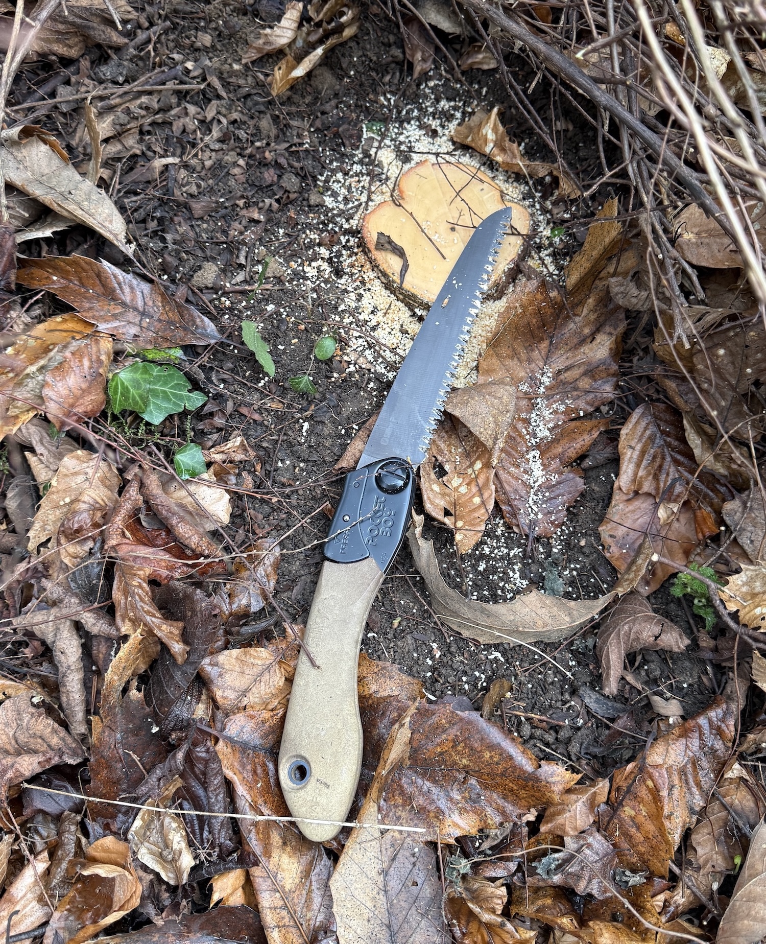

So, da ihr ja offensichtlich nur ganz komplizierte Bögen bauen werdet, springe ich ein und mache einen ganz einfachen Stabbogen.

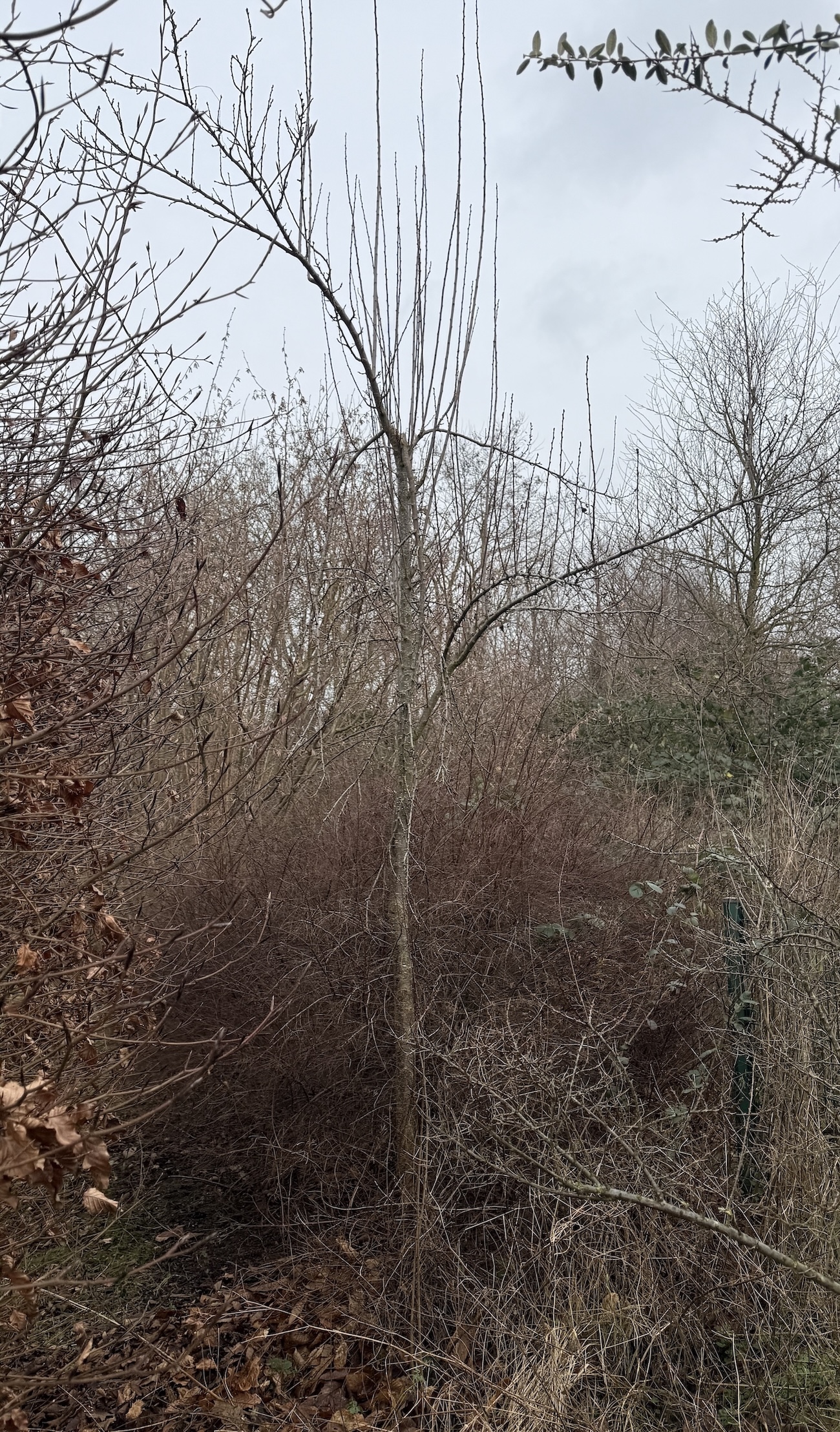

Das Bäumchen habe ich schon einige Zeit im Auge und immer wieder Seitenäste abgeschnitten, damit es möglichst gerade wird.
Steht in meiner Streuobstwiese und ist ein wilder Abkömmling unseres Pflaumenbaums. Die Pflaumen sind ziemlich klein im Vergleich zum Original, aber gut essbar und lecker. Von den wilden Pflaumen wachsen hier direkt daneben noch Einige. Leider gibt es kein farbiges Kernholz .... Mist.

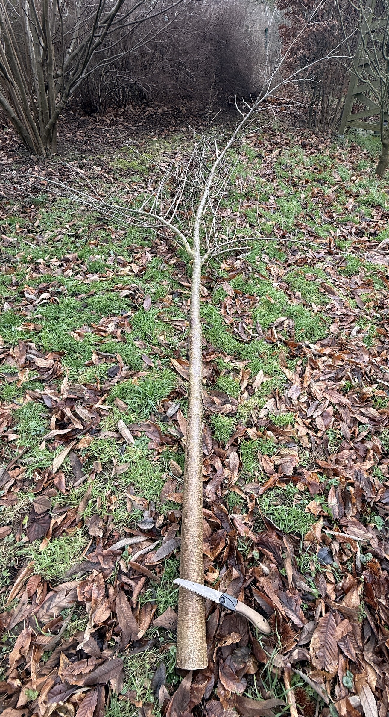

Ich entrinde die Pflaume gleich noch weiter und streiche sie mit verdünntem Holzleim ein. Beim entrinden hat sich dann auch noch ein leichter Drehwuchs zu erkennen gegeben. :)
Bäumchen
Bäumchen
umgelegt
umgelegt
Stumpf mit Säge
Stumpf mit Säge

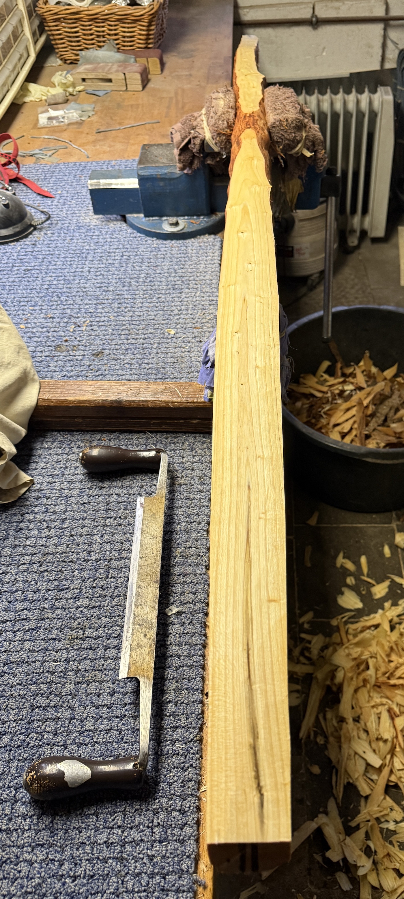

Das Wetter ist so grätzig hier, dass ich mich wieder in die Werkstatt verzogen habe um weiterzumachen.
Ich habe angefangen bis zum Markkanal runterzuarbeiten und habe schon mal 3kg abgetragen. Dabei hat sich an den Enden wenigstens ein Hauch Kernholz gezeigt. Immerhin.
Werkzeug: Ziehmesser.

Ich habe weiter untergearbeitet und der Markkanal liegt fast ganz frei oder ist schon weg. Von dem Bißchen Kernholz wird im Bogen wohl nix übrig bleiben. Gewicht ist jetzt noch 4100g, also ist mehr als die Hälfte weg.
Runtergearbeitet
Runtergearbeitet

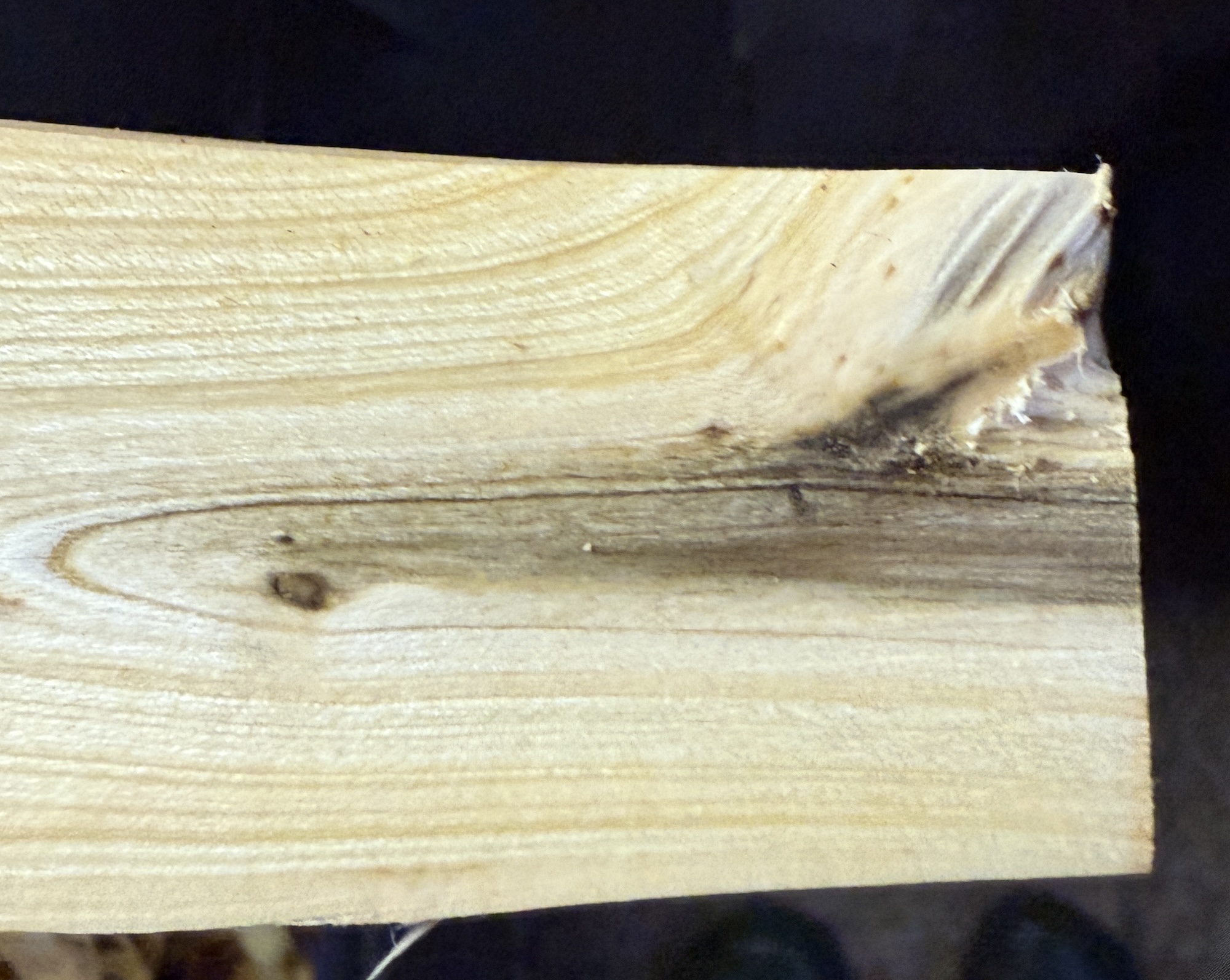

Leider habe ich die erste Gammelstelle gefunden. Im Moment hoffe ich noch, dass die am Ende ganz wegfallen wird.
Gammelstelle
Gammelstelle

Wo liegt denn die Gammelstelle? Sieht ziemlich mittig aus, vll kannst du sie in den Griff legen?
Wünsche dir weiter gutes Gelingen und das nix reißt!
Roby-Nie
Beiträge: 974
Hat gedankt: 75 Mal
Hat Dank erhalten: 49 Mal
Re: Saplingbow 17, Roby-Nie, wilde Pflaume
Beitrag von Roby-Nie »
Nope, im Griff wird nix.
Die Perspektive täuscht, die Stelle ist 45cm ausserhalb der Mitte.
Zur Zeit habe ich an der Stelle aber noch 46mm Dicke und brauche wahrscheinlich weniger als 30mm.
Im Moment bin ich noch recht entspannt.
Nachtrag: Die Stelle hat mir keine Ruhe gelassen. Also habe ich mit dem Ziehmesser um einen halben Zentimeter in der Dicke reduziert und bin jetzt sicher, dass das kein Problem wird. Ich bin jetzt auf 3800g runter. Damit ist die Pflaume immer noch 4 Mal so schwer wie der geplante Bogen.
