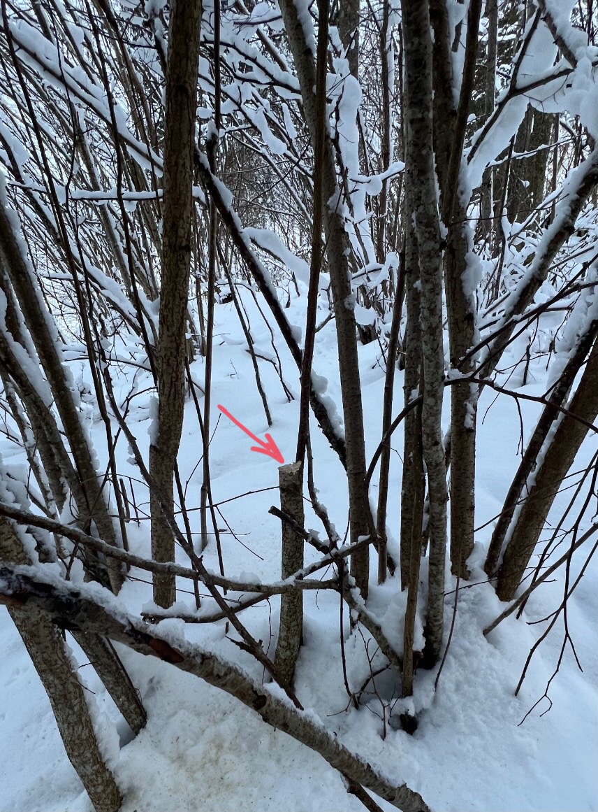

Habe bis Mittag mit dem Ernten gewartet bis es endlich wärmer war (nur mehr minus 11,5 Grad). Auf der ersten Runde habe ich Hasel und Wildkirsche von der Schattenseite geerntet und als Beifang mehrere späte Traubenkirschensaplinge mit geringem Durchmesser geschnitten. Auf der 2. Runde habe ich einen Holunder im Fichtenwald abgesägt, des weiteren auf der Südseite (nur minus 4,5 Grad) einen Hasel. Jetzt am Abend dann den angebeteten Wacholder: Anschleichen, mit der Klappsäge leise sägen, Säge verstecken, Auto umparken, Warten, dann denn Wacholder blitzschnell herausziehen und im Auto verschwinden lassen. Wenn Ihr auf ein Foto vom Stumpf besteht, kann ich dieses erst in ein paar Tagen nachreichen (der Täter kehrt nicht gleich zum Tatort zurück). Kann eigentlich nur ein Indianerbogen werden. Mein Favorit ist der Wacholder. Der Rest ist Reserve. Morgen wird die Beute genau inspiziert. LG Stephan

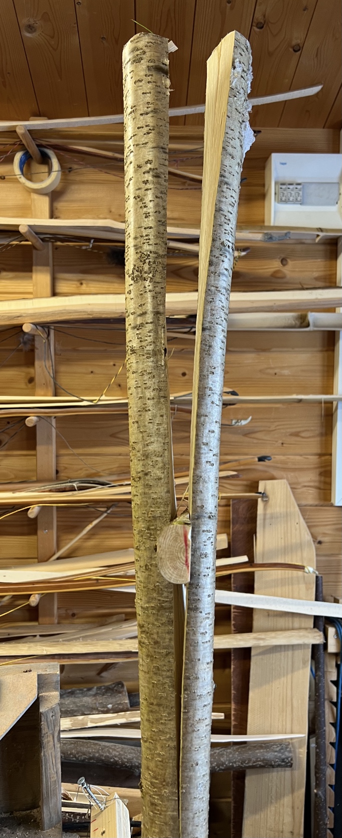

Heute durften die restlichen Kandidaten in die Schnitzhütte: Späte Traubenkirsche, Hasel 3, Holunder und die Wildkirsche. Die Späte Traubenkirsche bleibt in der Rinde, ist nur aufgespalten und muss aufgrund der Länge später im Griff gespleißt werden. Der Hasel 3 hat extremen Drehwuchs und ist damit aus dem Rennen. Der Holunder ist entrindet und gespalten, hat kaum Drehwuchs. Habe ihn gleich auf Bogenmaße herunter gearbeitet und zerstückelt. Dann am Brett aufgespannt. Was daraus wohl wird? Auch beim Wacholder hat sich der Plan geändert. Für einen Paddelbogen zu kurz wird er jetzt was anderes. Der Biegetest mit einem Abfallstück ist sehr viel versprechend. Habe gleich eine Biegeschablone angefertigt und die Teile für morgen vorbereitet. Was daraus wohl wird?
Im Rennen sind derzeit der Wacholder, der Holunder und der Hasel 1 mit den Abschnitten aus Hasel 3. Die Wildkirsche muss warten, ev. brauche ich die Rinde. LG Stephan
