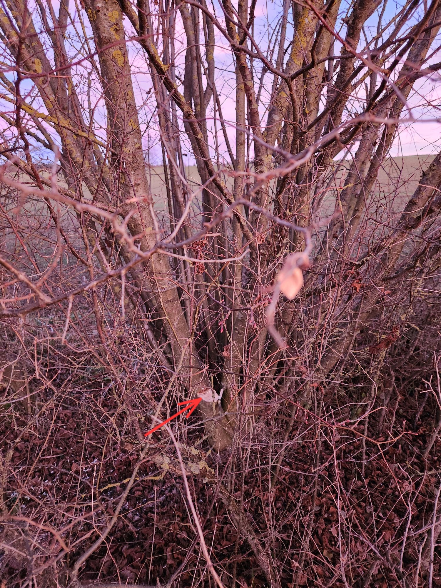

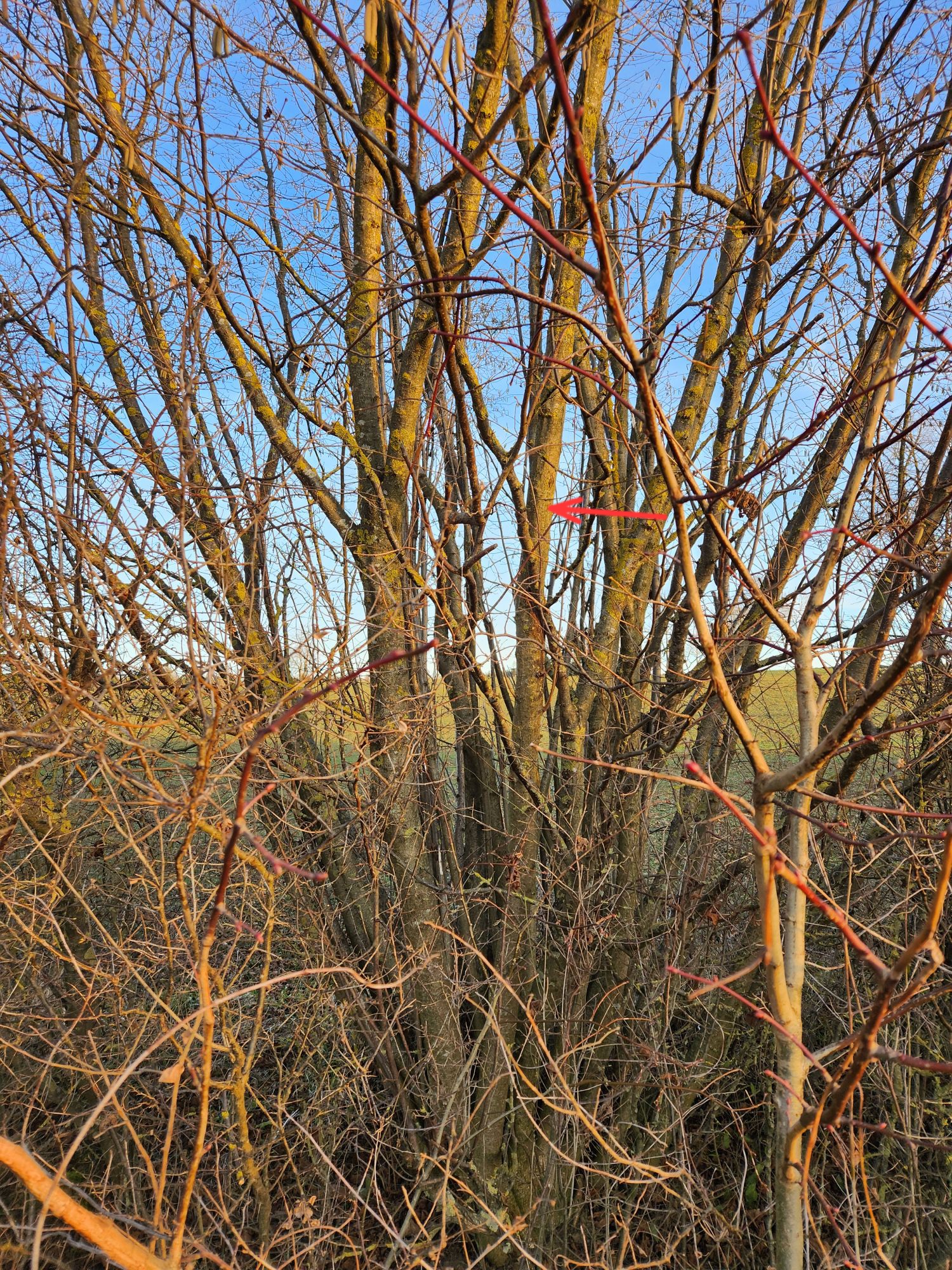

Ich war heute Nachmittag auf der Suche nach brauchbaren Rohlingen für mein Vorhaben. Ich habe 3 Rohlinge geerntet, werde aber erstmal nur meinen Favoriten posten um es übersichtlicher zu halten. Wenn alles nach Plan läuft brauch ich nur den einen. Falls ich die anderen doch brauche hab ich natürlich die nötigen Fotos zum nachliefern.
Habitat mit markiertem Rohling

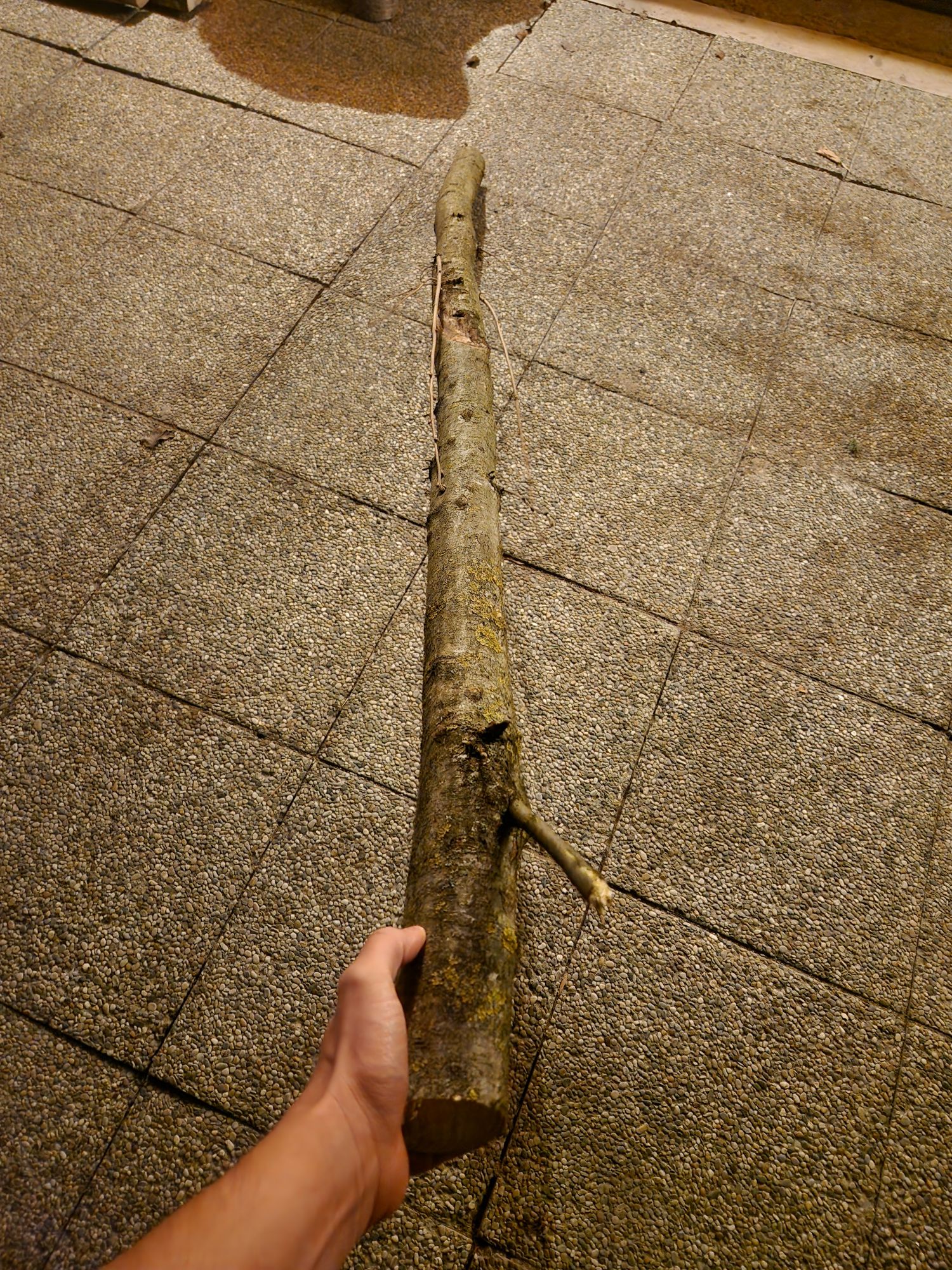

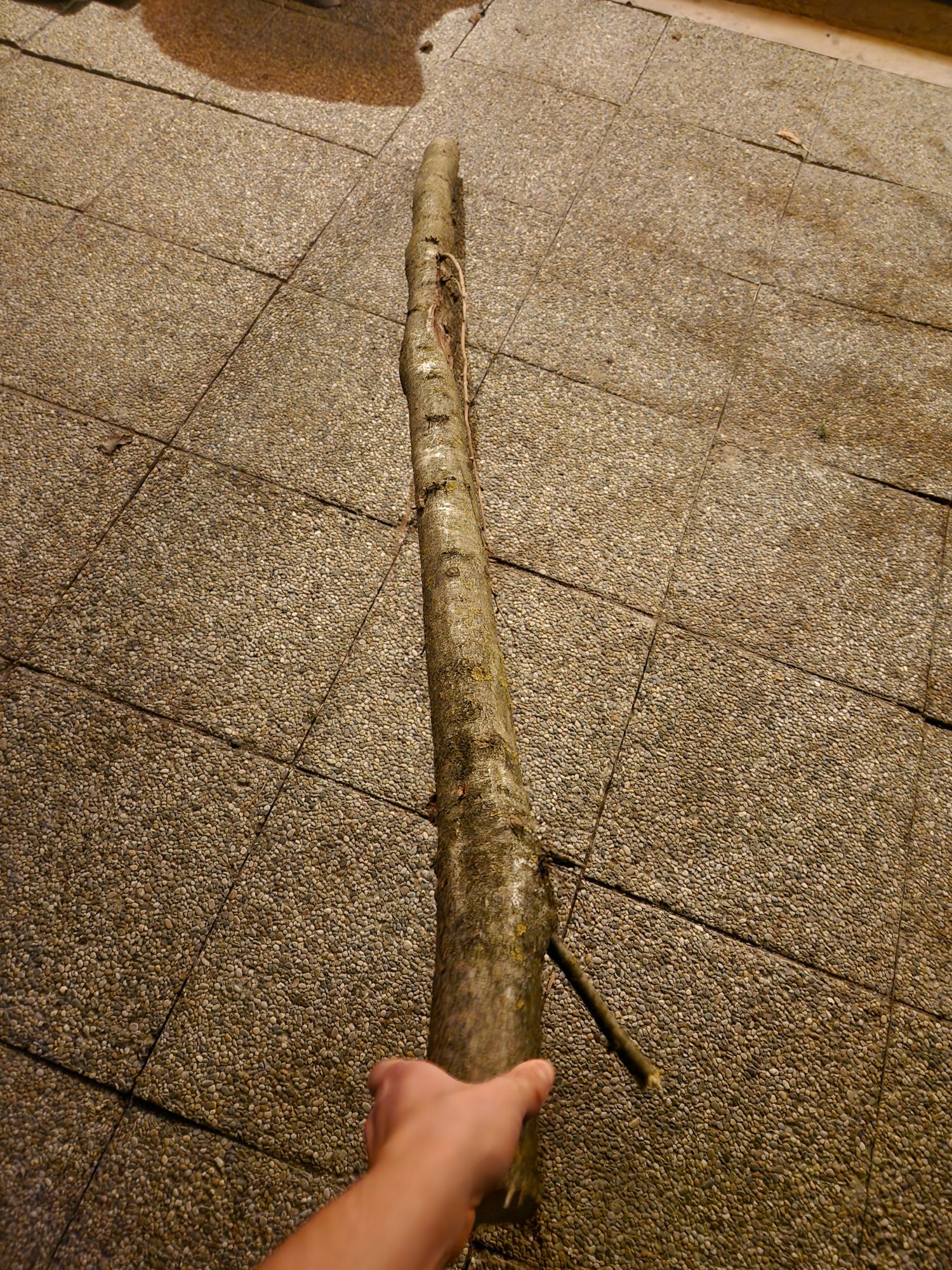

Ich war vorhin noch zufällig draußen und hab bei der Gelegenheit den Stave noch Fotografiert.
Der müsste noch um die 2,2m lang sein.

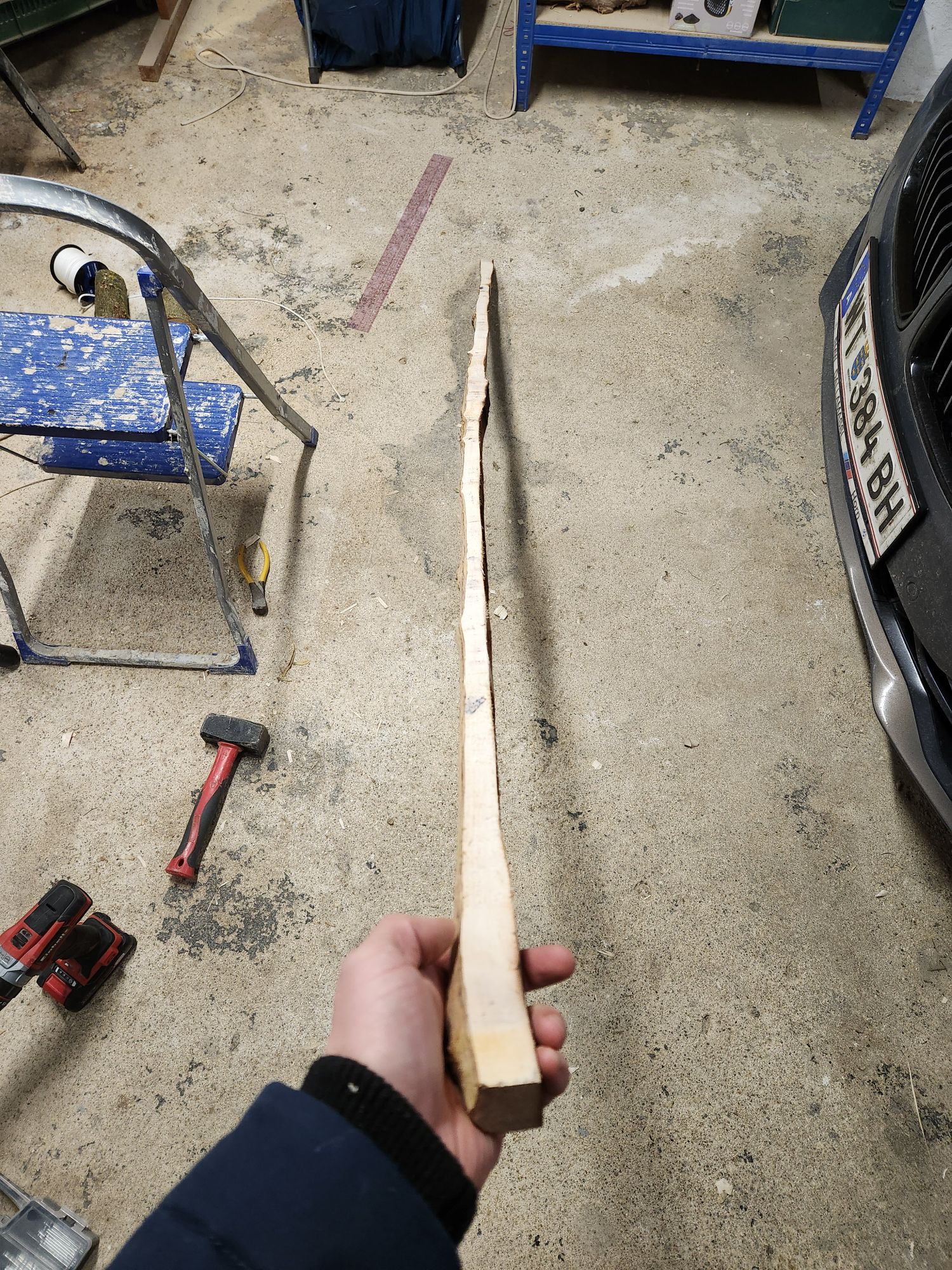

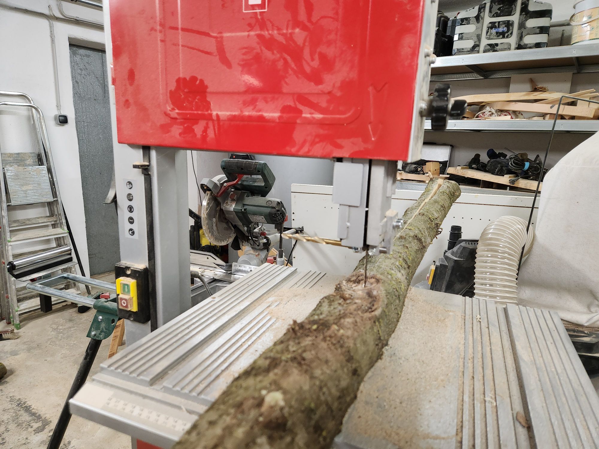

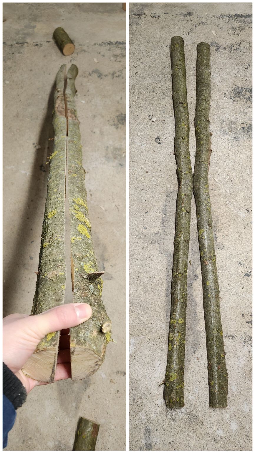

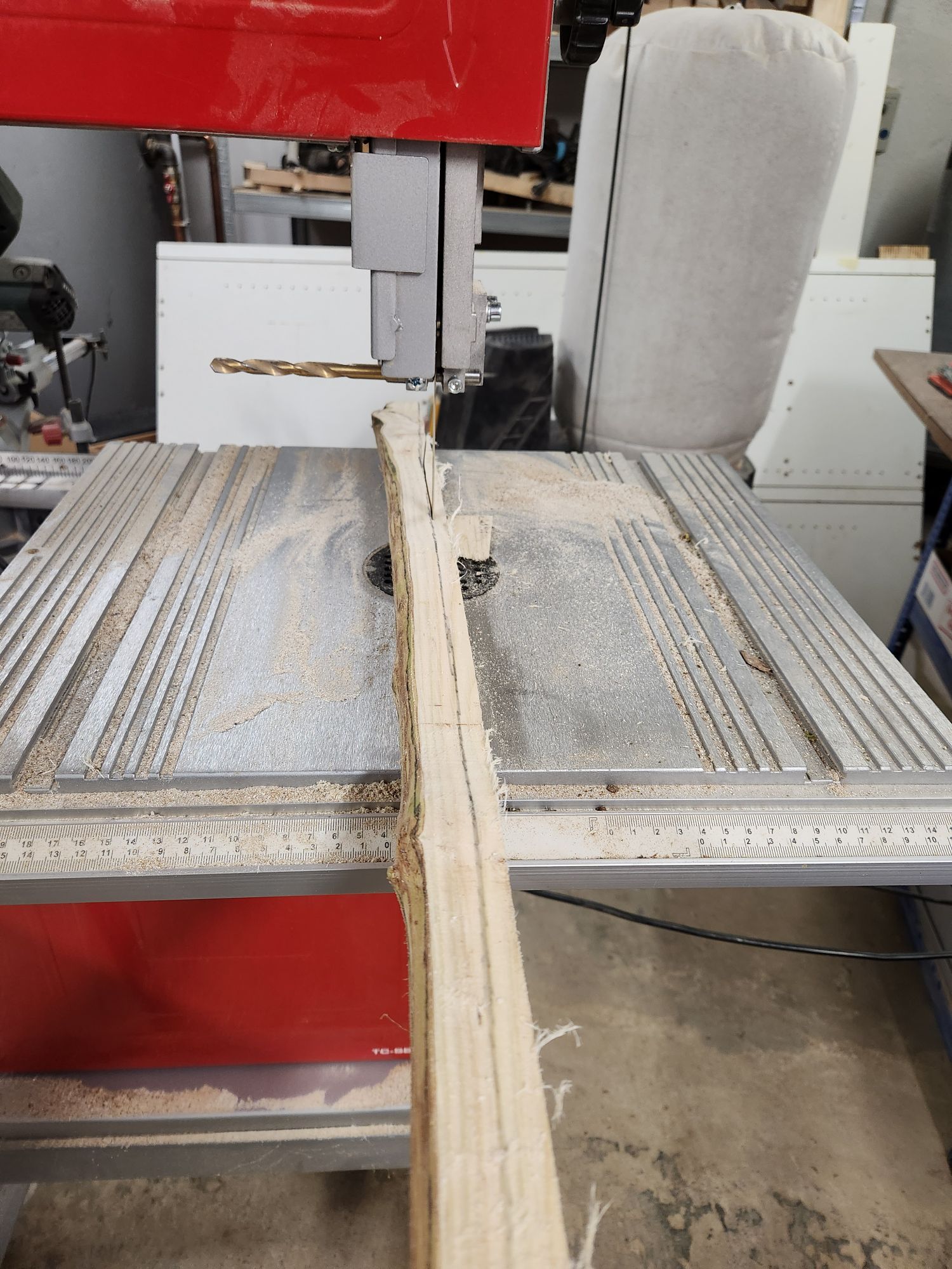

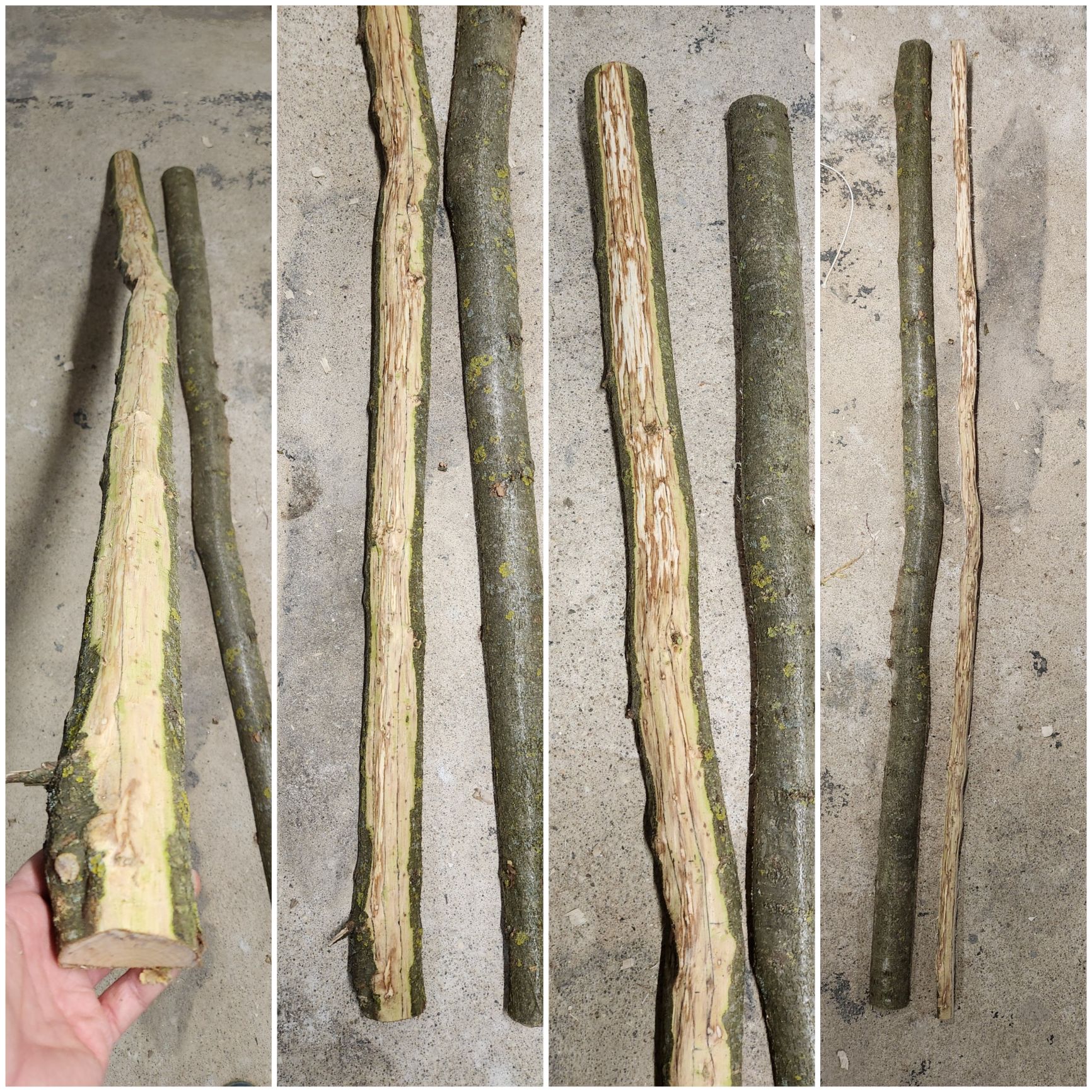

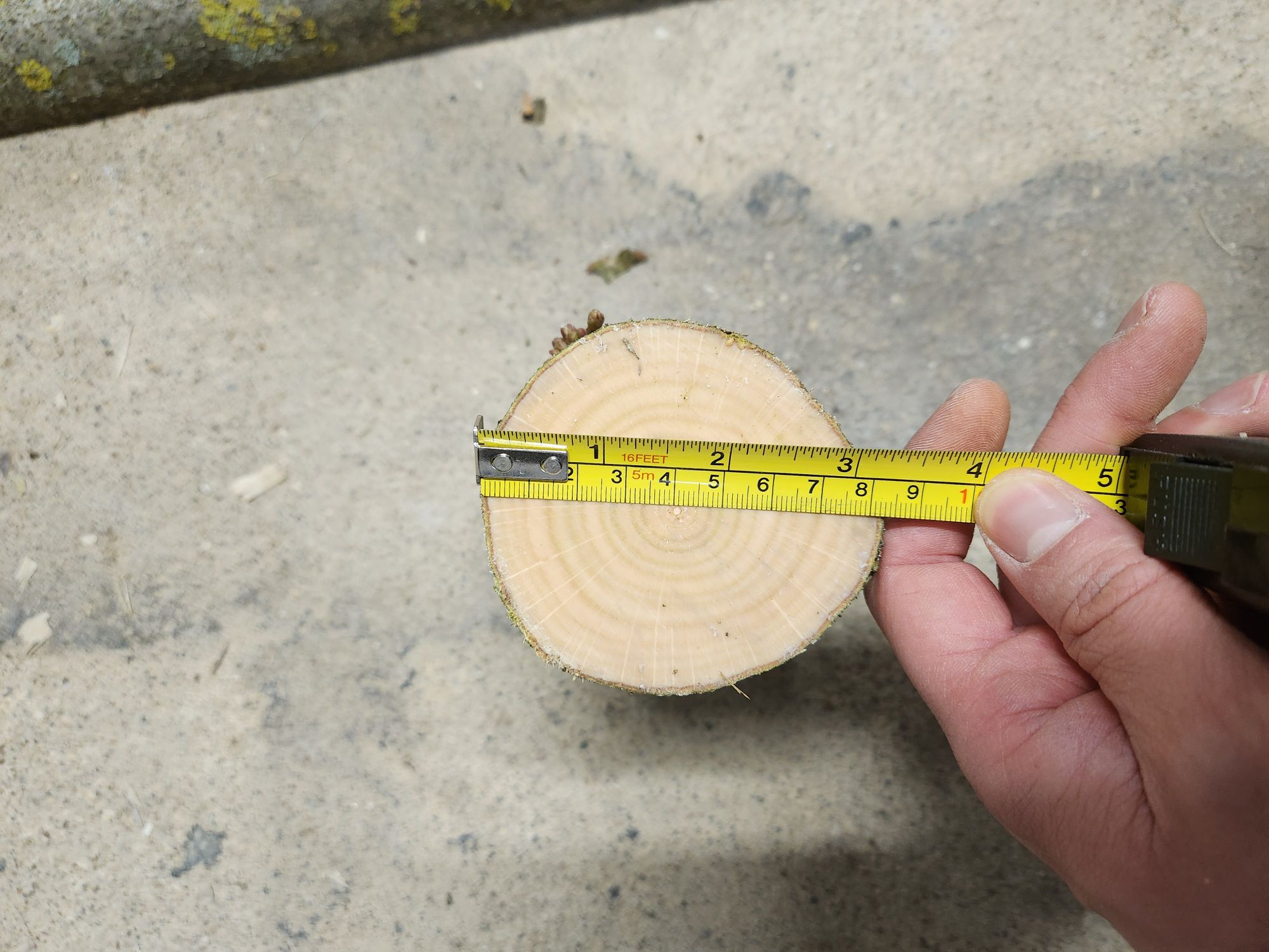

Heute hab ich mal den Durchmesser kontrolliert. Am dicken Ende 8cm. Zuerst hab ich den Rohling auf 1,9m gekürzt und dann mit der Bandsäge aufgeschnitten. So mancher wird sich fragen: Warum denn so rum? Aber später wird das alles mehr oder weniger Sinn ergeben.

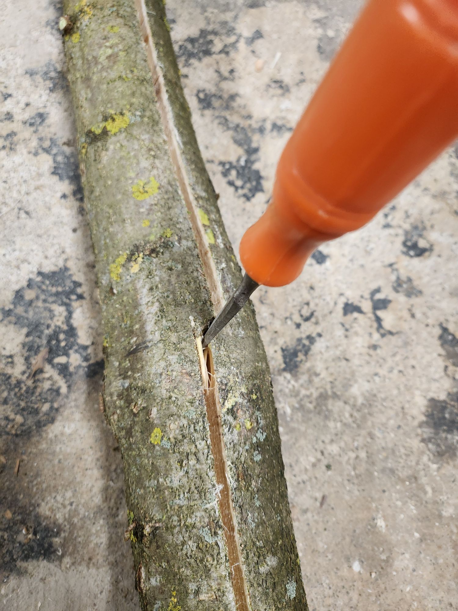

Auf einer Seite nicht zusammengetroffen. Stechbeitel hats behoben.

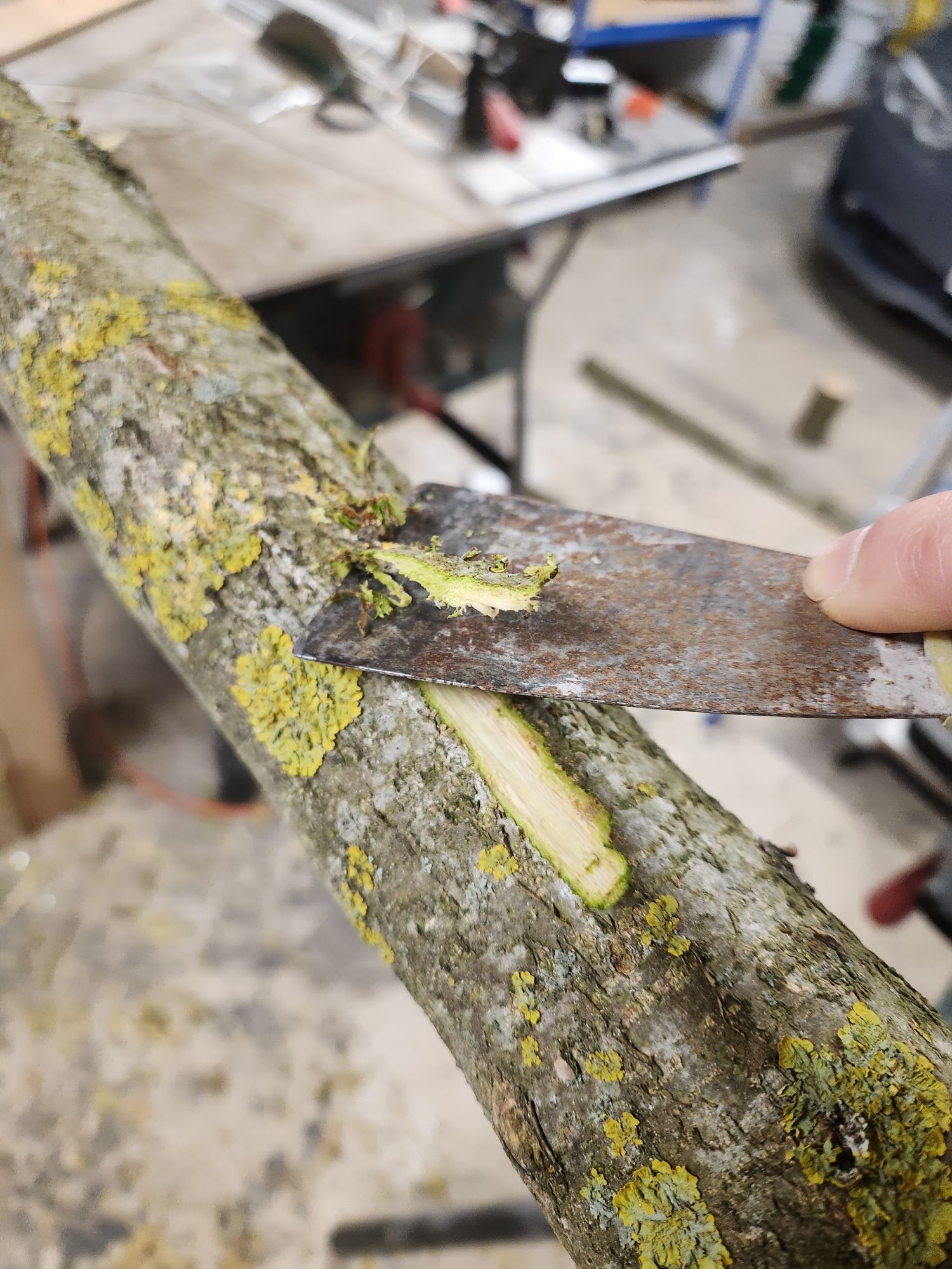

Nun durfte die Rinde mit einem Spachtel runter.
Dann sowas wie ne "Mittellinie" aufgezeichnet und durchgehend auf eine breite von 25mm aufgezeichnet. Ich Ziel ja nur auf 45-50# ab 😂. Ja auch das wird später noch Sinn ergeben. Dann wieder mit der Bandsäge ausgeschnitten und im Anschluss auch in der dicke grob reduziert. Die Enden bleiben erstmal noch dicker.

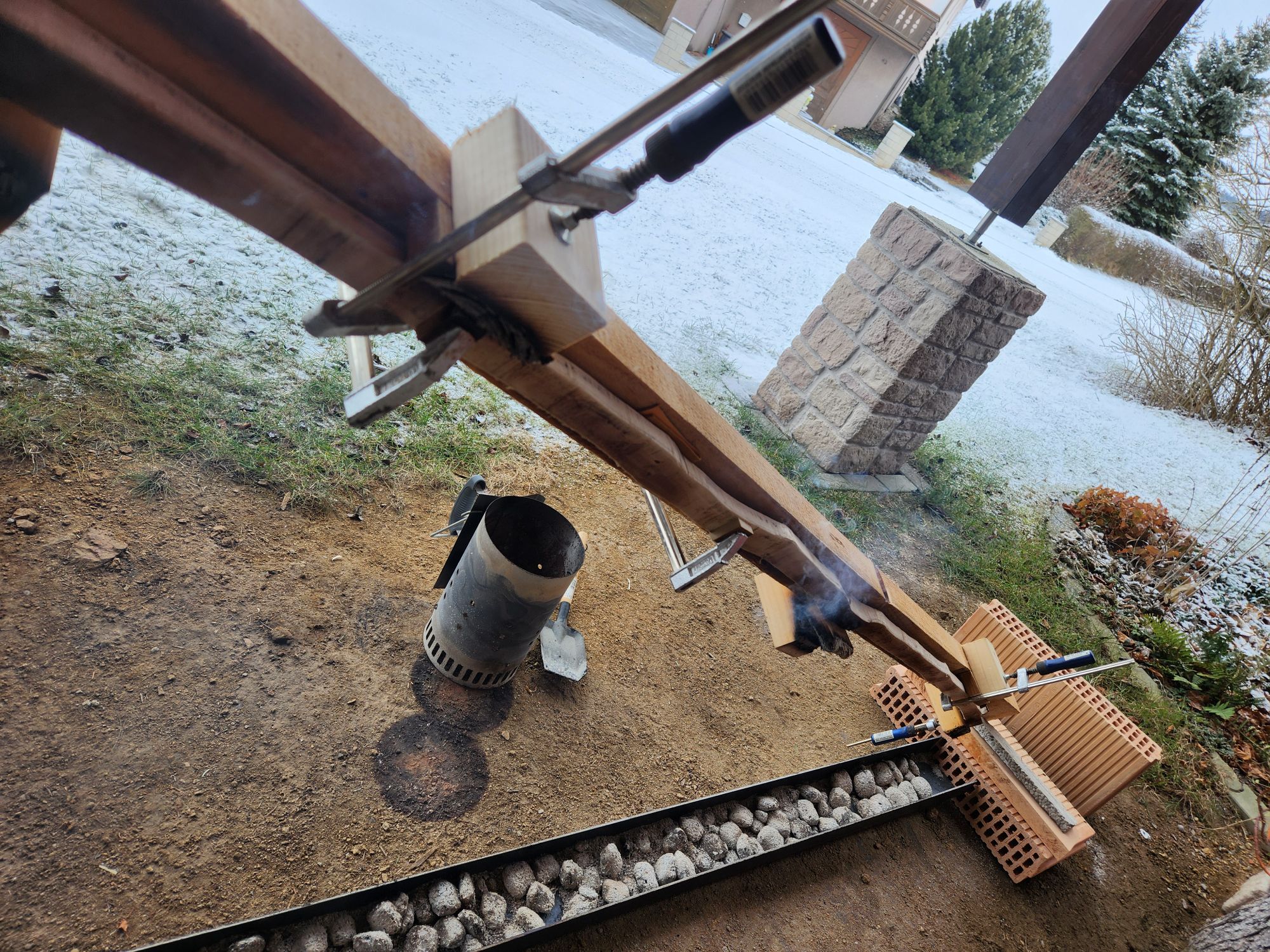

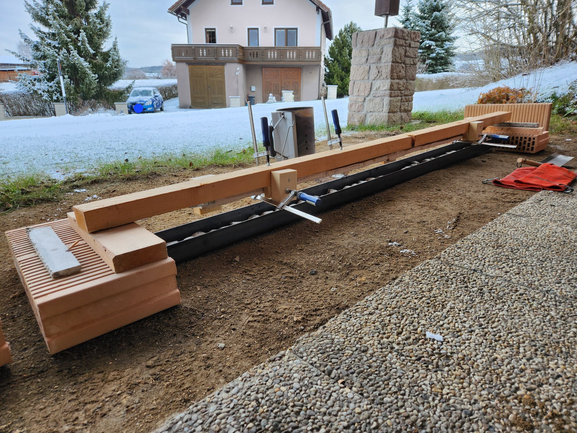

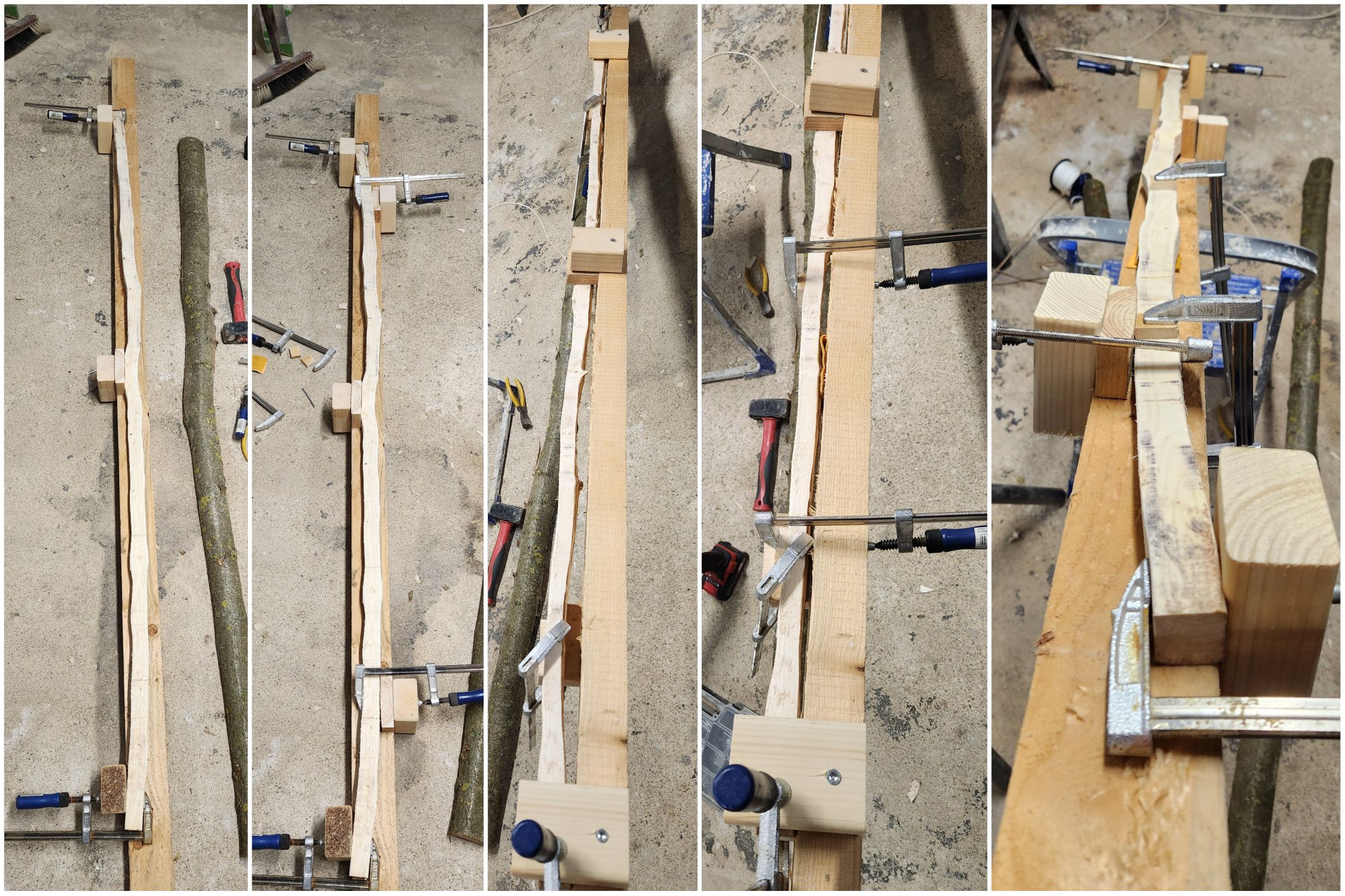

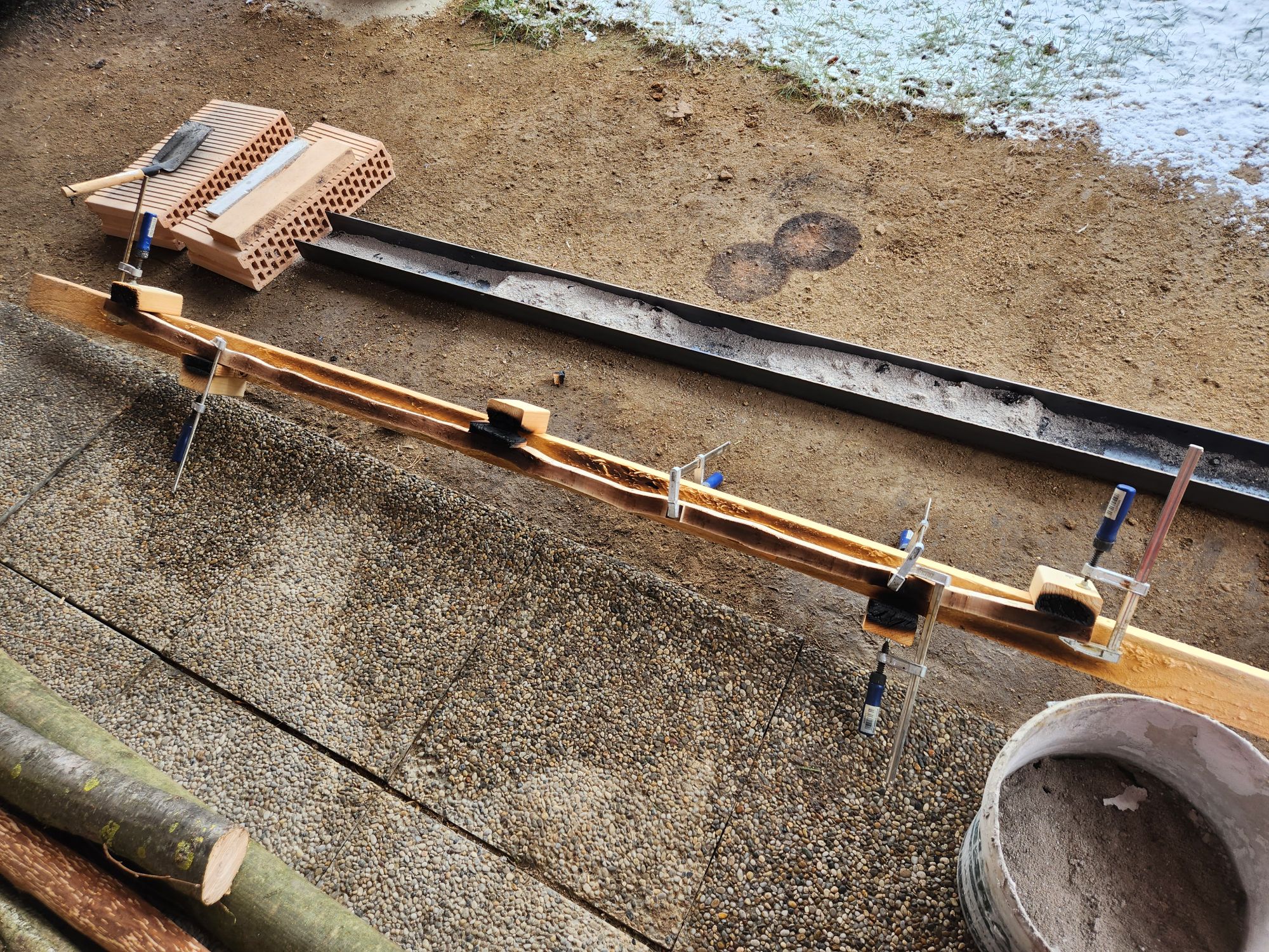

Jetzt muss ich den Bogen noch grob in Sehnenflucht bringen und möglichst alle reflexen und deflexen Stellen weg bekommen. Ich hoffe die Schraubzwingen überstehen das Rösten. Der Bogen sollte zumindest keinen Schaden davon tragen.

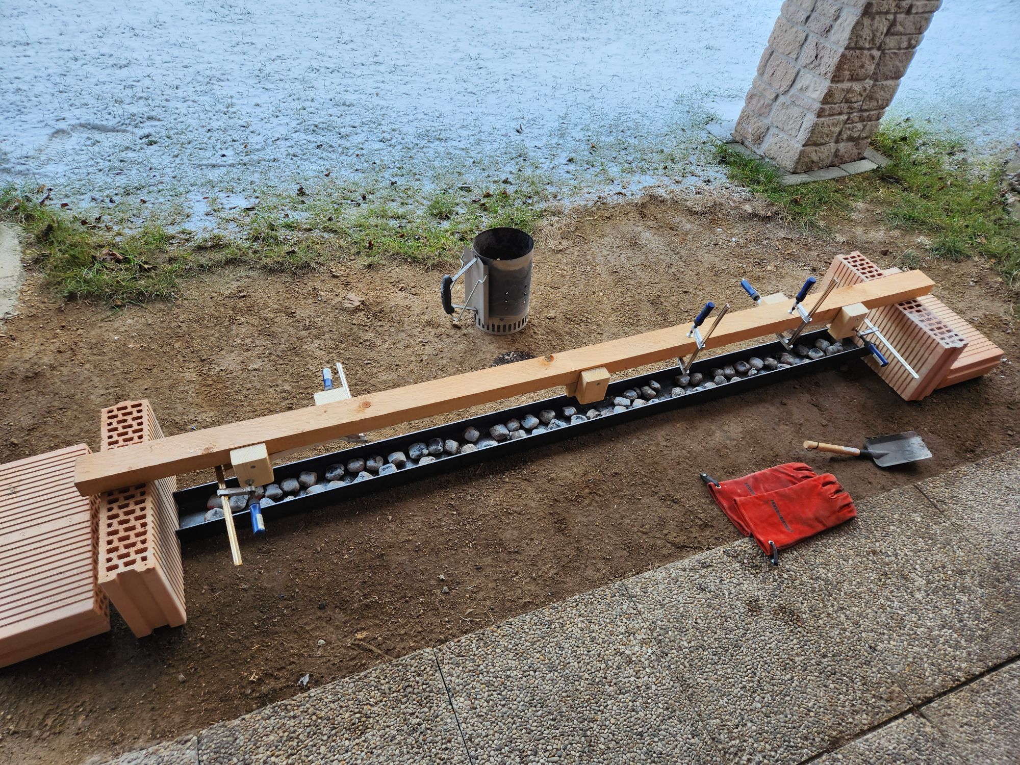

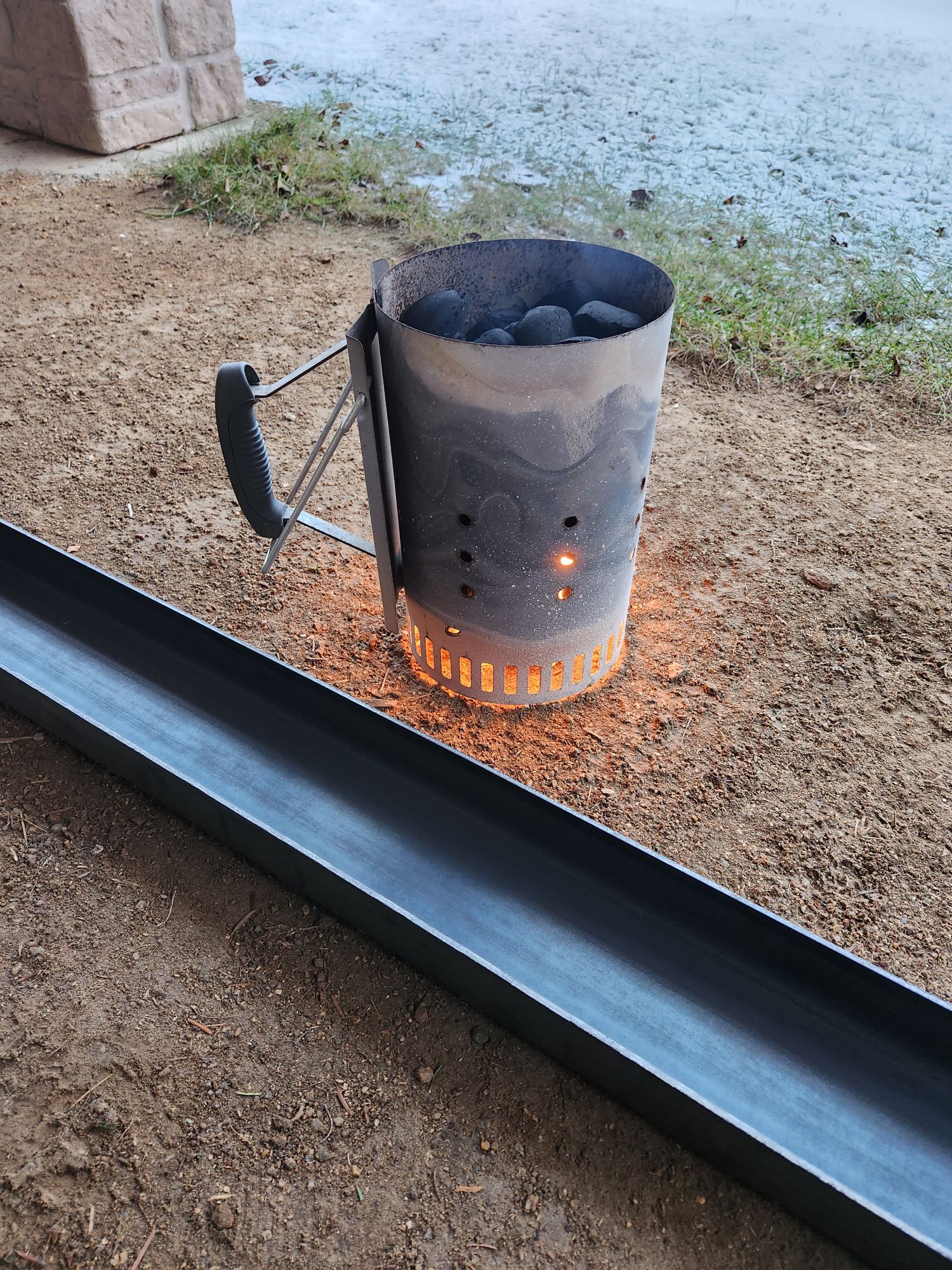

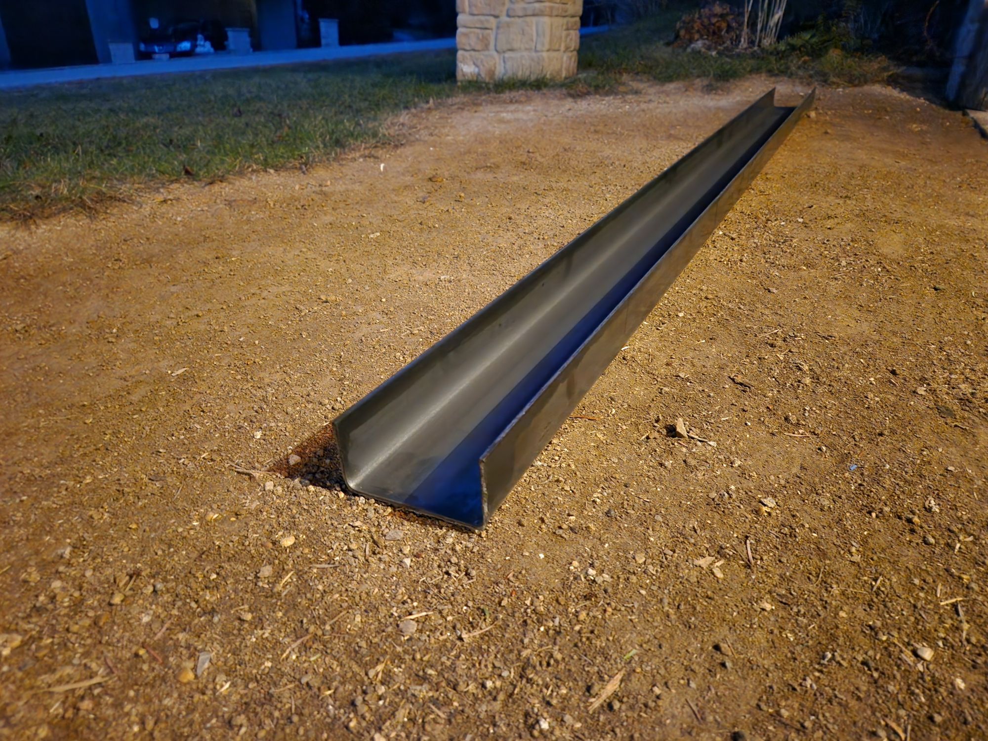

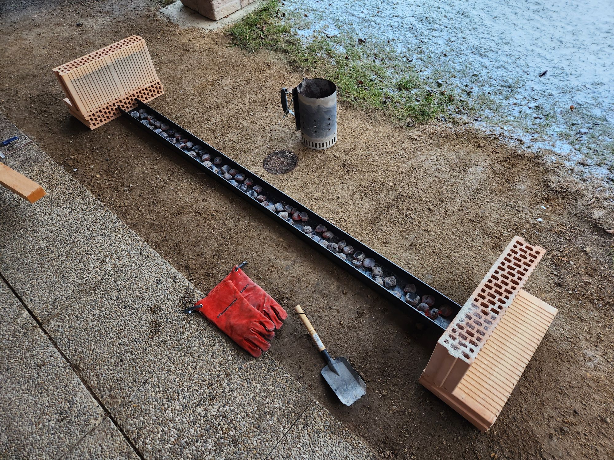

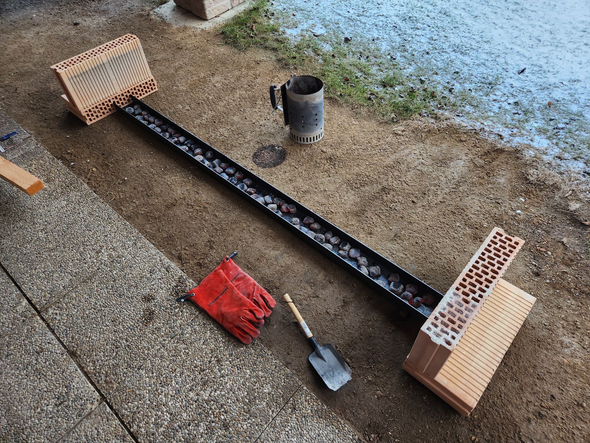

Nun musste ich noch feststellen dass die alte Regenrinne daheim zu kurz ist und die Schwiegereltern ihre schon weggeworfen haben... Naja jetzt bin ich los zum Baumarkt. Spenglerabteilung noch im Urlaub... Jetzt ist es ein U-Profil geworden. Auf dauer gesehen sowieso die bessere Lösung. Nur werde ich heute keine Kohlen mehr zünden. Bei dem Wind ist mir das zu riskant.

Heute Vormittag gings ans rösten. Ich hab einen vollen Kamin angezündet und erstmal mit etwas mehr Abstand zu den Kohlen begonnen, dann aber schnell den Abstand stark reduziert. Die ersten Kohlen waren dann recht schnell ausgebrannt und am Holz noch keine färbungen.
Anfängliche Höhe
Anfängliche Höhe
Tiefer gelegt
Tiefer gelegt
Deshalb hab ich einen zweiten Kamin dazugeschüttet und bin gleich auf geringem Abstand geblieben. Das hat die Vorrichtung in den ersten 15 Minuten nicht gut hingenommen (mein Kontrollintervall). Dem Bogen war aber nichts passiert.

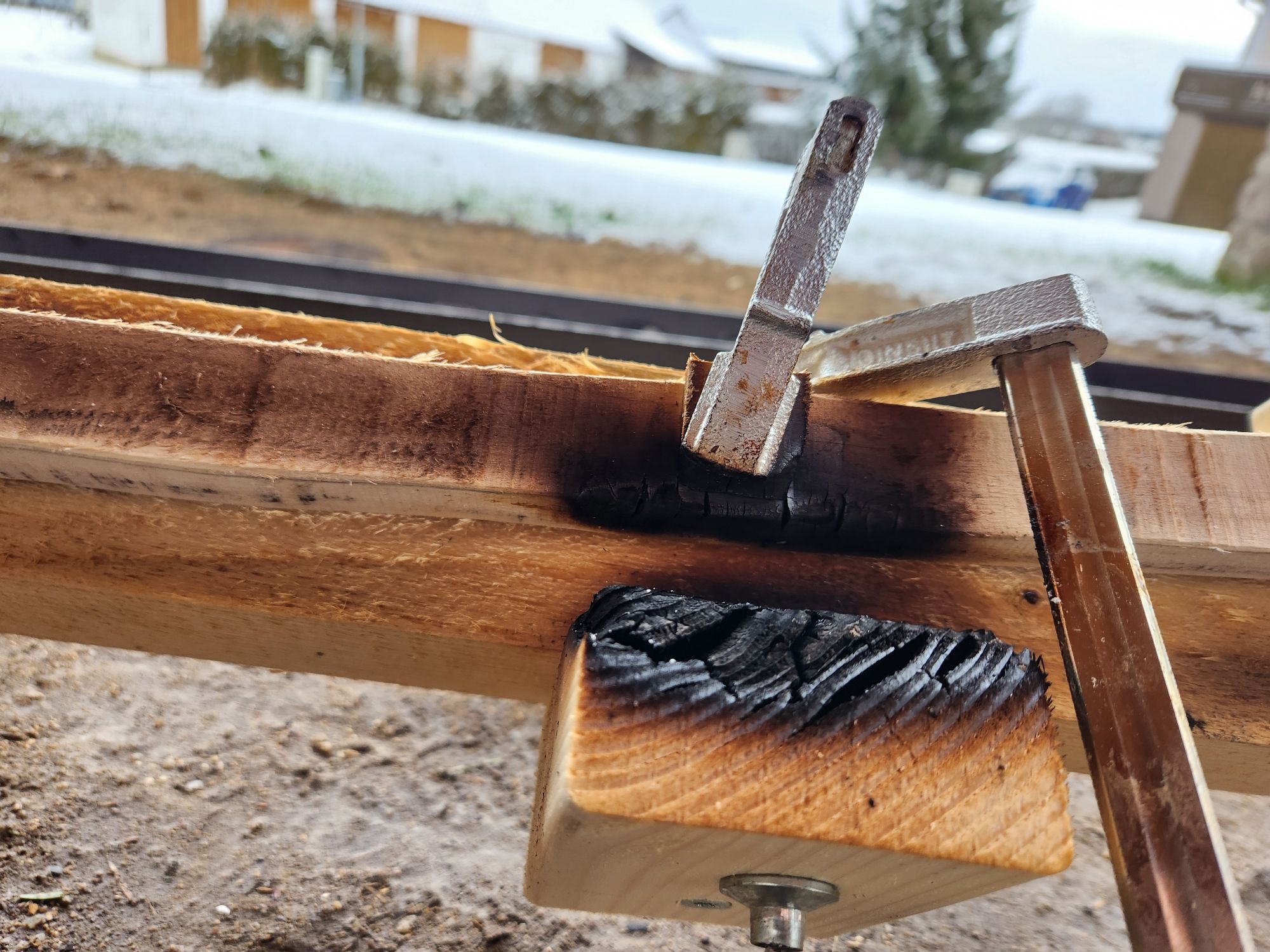

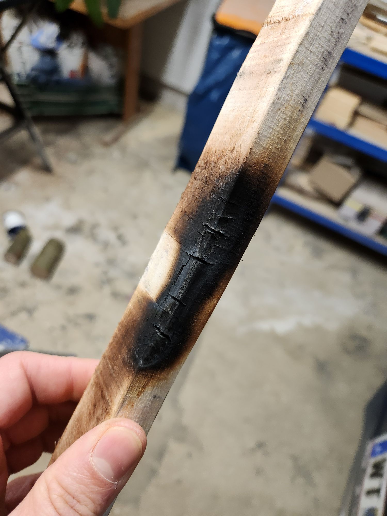

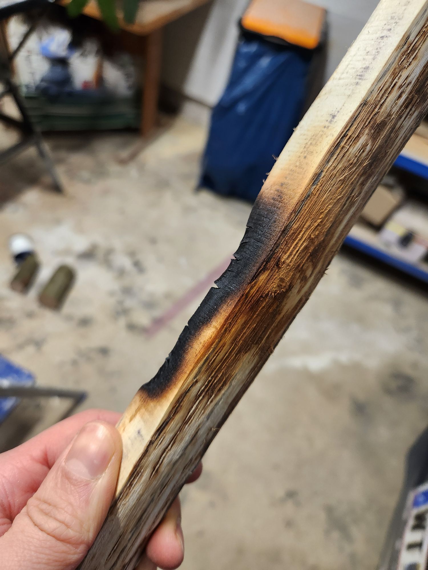

Ich hab die verkohlten Stellen gelöscht und dachte mir dass die Kohlen ja sowieso schnell an stärke nachlassen, und hab nur die Kohlen von den Enden und dem Griffbereich weggeschoben. Dann waren dadurch aber an ner anderen Stelle der Vorrichtung zu viele Kohlen und diese Glut hat dann auf den Bogen übergegriffen...

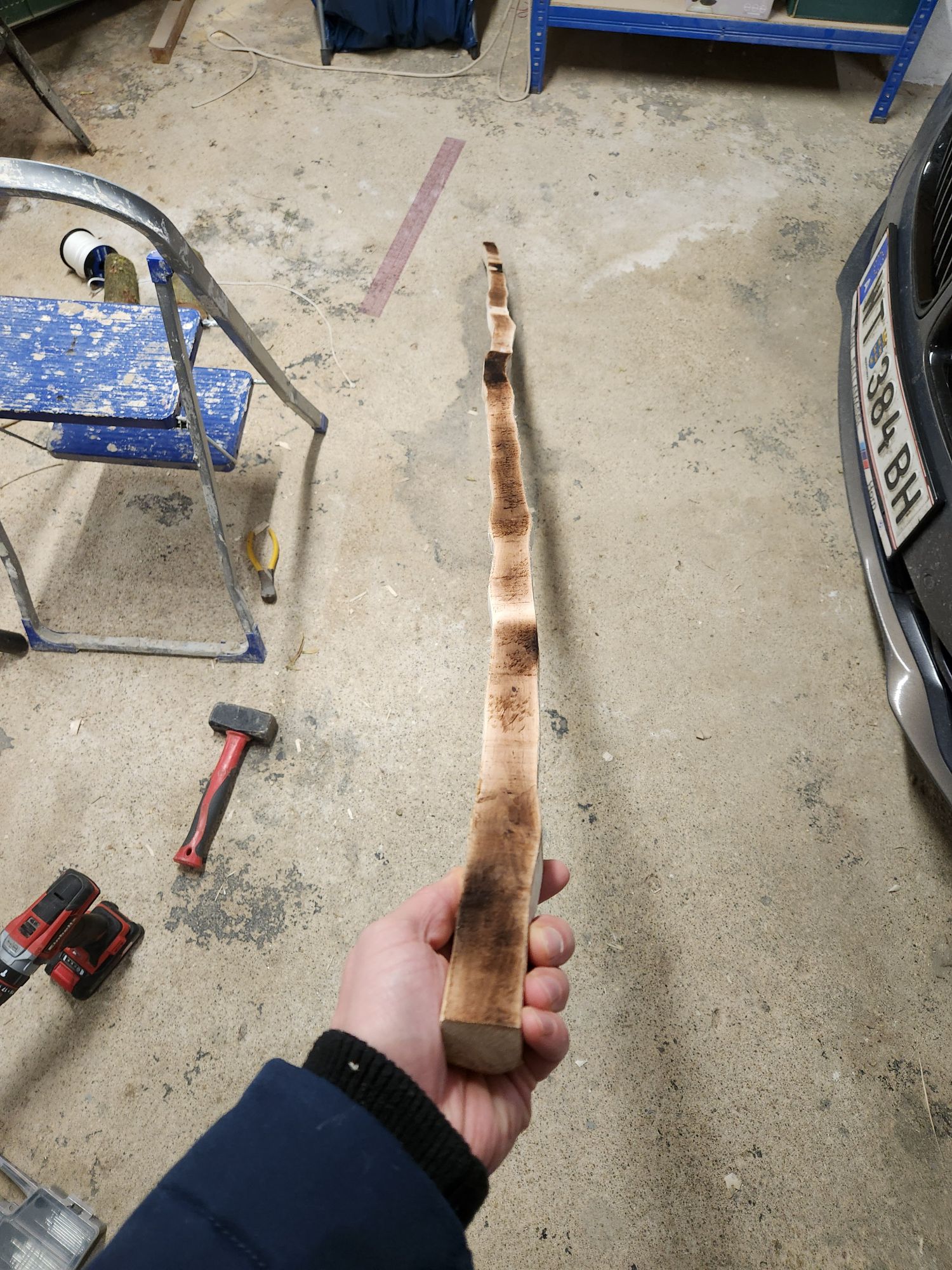

Ich denke es ist aber weit genug zum Ende des Wurfarms hin, dass ich durch das seitliche verjüngen das meiste davon entfernen kann und der Rest fällt hoffentlich beim Tillern noch weg. Inzwischen ist der Bogen auch aus der Form und ist kein bisschen zurückgekrochen. Wäre soweit also nach Plan.

Bauch
Bauch
Und Brandstelle
Und Brandstelle
Naja und die Form werd ich reparieren müssen 😂

Da ist zu viel verkohlt, schaut aus, als würde die verbrannte Stelle bis zum Bogenrücken reichen. Warum hast Du den Bogen nicht vorher bis Standhöhe fertig getillert? LG Stephan
Beiträge: 3531
Hat gedankt: 33 Mal
Hat Dank erhalten: 183 Mal
Re: Saplingbow 17, Bogenbas, Hasel
Ich glaube der ist hinüber...due verkohlte Stelle geht bis zum Rücken... Ich würde den auf jeden Fall vor tillern, dann backen und dann feintillern...gutes Gelingen
LG Markus

Ja dann ist an der Stelle mal mit meinem eigentlichen Projekt Endstation. Ich hatte schon immer wenig Möglichkeiten in meiner Umgebung an brauchbares frisches Holz zu gelangen und die meisten guten Haselsträucher mussten für einen Radweg weichen...
Also muss ich auskommen mit dem was ich noch hab. Ich werde versuchen bei der anderen Hälfte des Stamms den Knick im Griff zu entfernen und werde ihn auf 4cm breite lassen.
