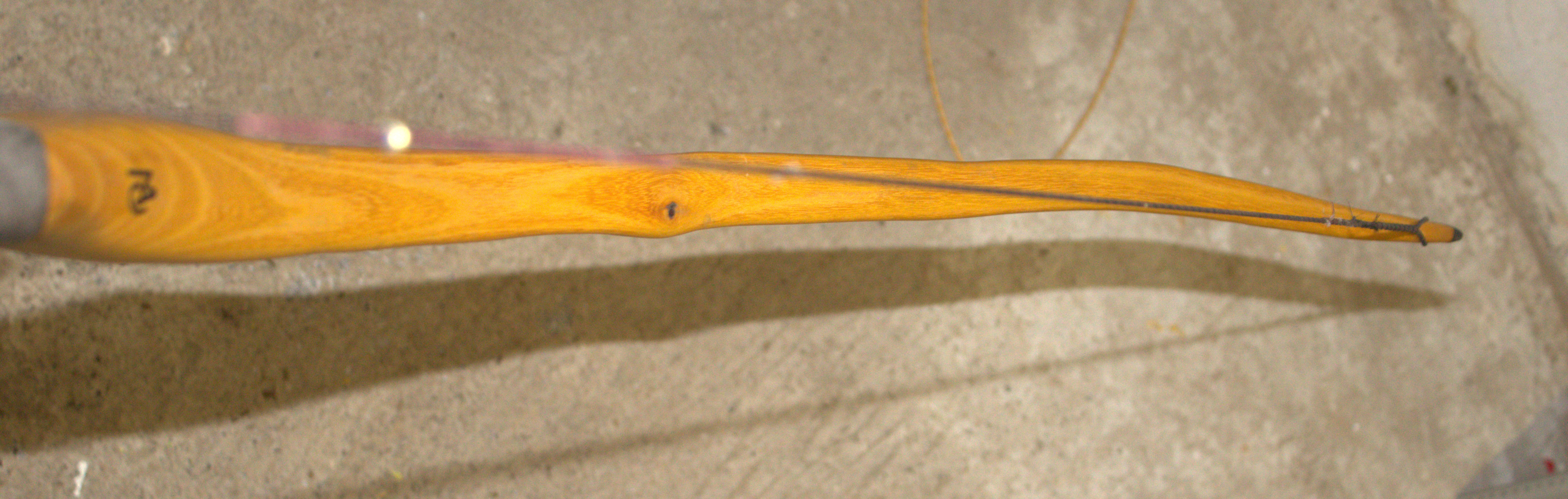

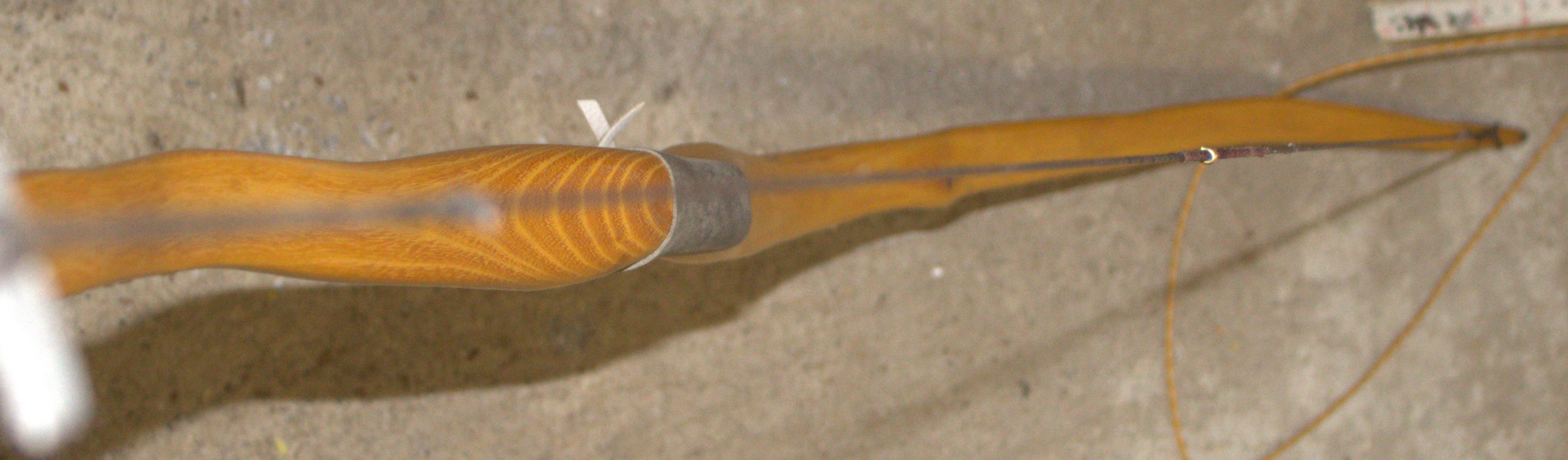

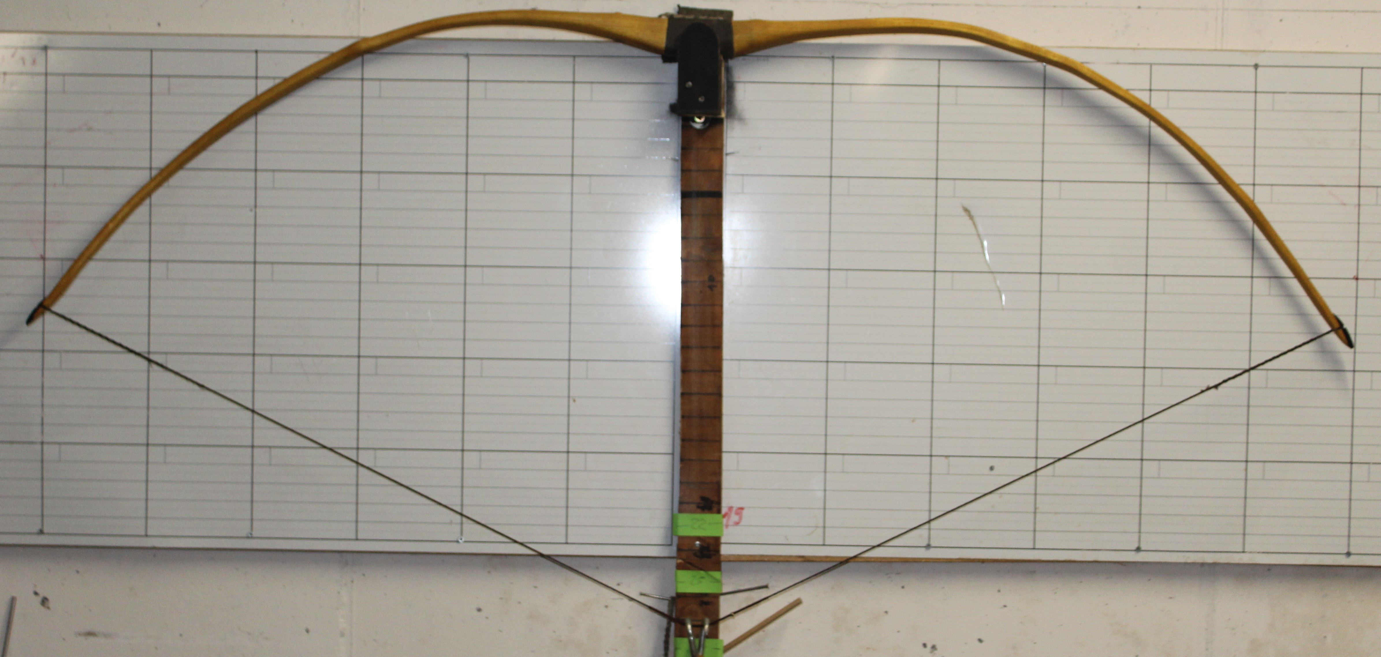

Hallo, habe auch einen Osage gebastelt
Gewicht: folgt (muss ich mal wiegen :-)
Bogenlänge: 166cm
Kerbe zu Kerbe 162cm
Tips: Wasserbüffel
Zuggewicht: 46 bei 28 Zoll AMO
Breite am Griff 4x3,5
Fadeout 4,5 fallend auf 0,9 an den Tips
12er Dacron B50
hoffe er gefällt,
Gruß alfredle

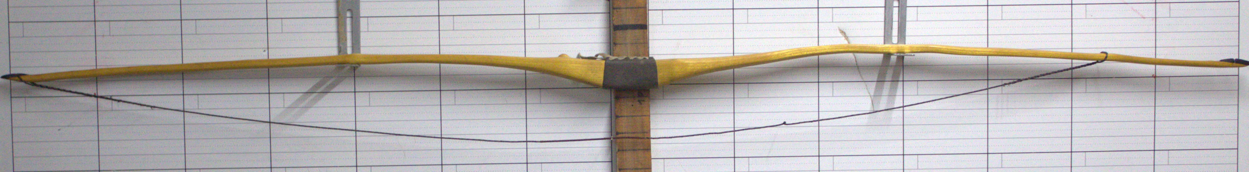

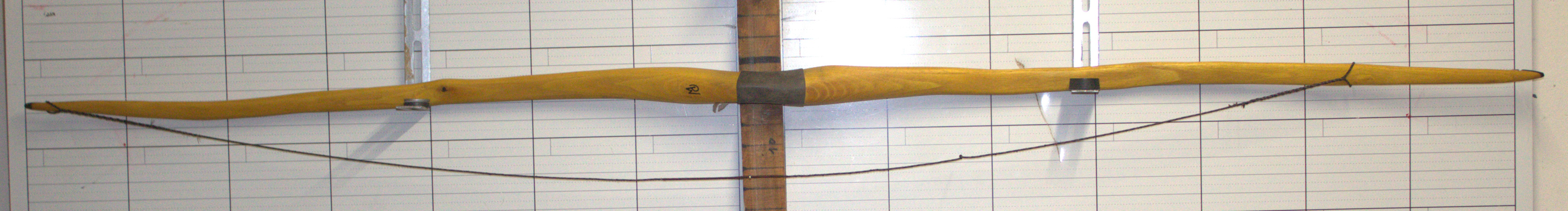

Servus, bitte ein Bild vom abgespannten Bogen von der Seite.

sry, habs dazugebucht.

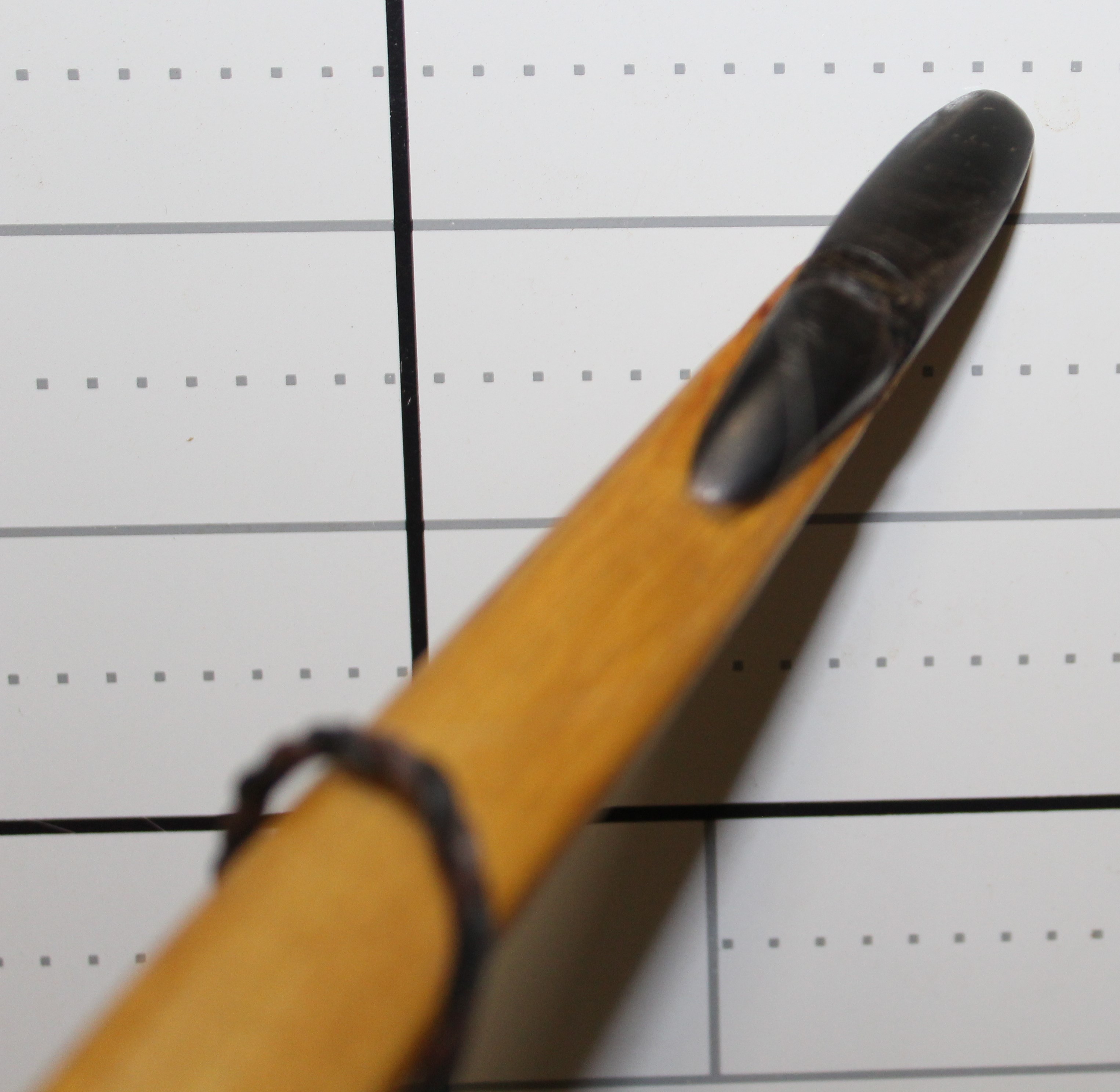

Schöner Charakter Bogen. Gefällt mir gut wie der Bogen sich Schlängelt. Nur das Bild vom Tip ist leider unscharf.

Schöner charaktervoller Osagebogen! Biegt sehr im inneren Wurfarmdrittel, muss er aber, weil Du so einen Sehnenwinkel bei Deinem Auszug von 90 Grad hast. Würde er im mittleren Drittel mehr Biegen, wärst Du deutlich über 90 Grad. Dann hätte er ordentlich Stacking. Auf Standhöhe ist der deflexe Wurfarm auf der anderen Seite wie im Vollauszug, also um 180 Grad gedreht aufgelegt. Irritiert ein bißchen. LG Stephan
Beiträge: 6270
Hat gedankt: 76 Mal
Hat Dank erhalten: 242 Mal
Re: Osage 46#bei 28"
Servus, schwieriger Stave mit den vielen Wellen.
Der obere WA gefällt mir gut, beim Unteren stört mich etwas, kann aber auch der Deflex sein der mich irritiert. Auf jeden Fall ein toller Charakterbogen.
