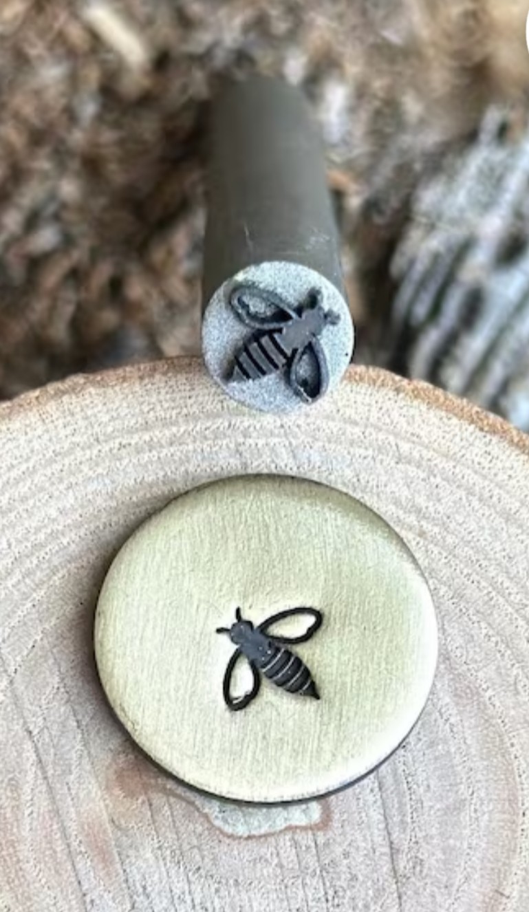

Ja, ich habe meins über Etsy bestellt, allerdings nicht als Brandeisen sondern als Präge Stempel für Metall...
https://www.etsy.com/de/shop/EABelts
Ich habe das Logo in zwei Standard Stempel aufgeteilt... das ergab den günstigsten Preis und ist besser zu handhaben..
Ich erhitze mit Gas Brenner...

Die Biene klappt auf Holz gut, der Rahmen drumrum weniger...

benzi hat geschrieben: 31.10.2024, 21:18 Die Biene klappt auf Holz gut, der Rahmen drumrum weniger...
Welche Größe hast du genommen?

schnabelkanne hat geschrieben: 31.10.2024, 23:15
7mm für die Biene und 20mm für das Zwillings Sternzeichen als Rahmen...
Vllt war ich bei dem dicken Stahl des Zwillings Stempels bisher nur zu ungeduldig beim Erhitzen...

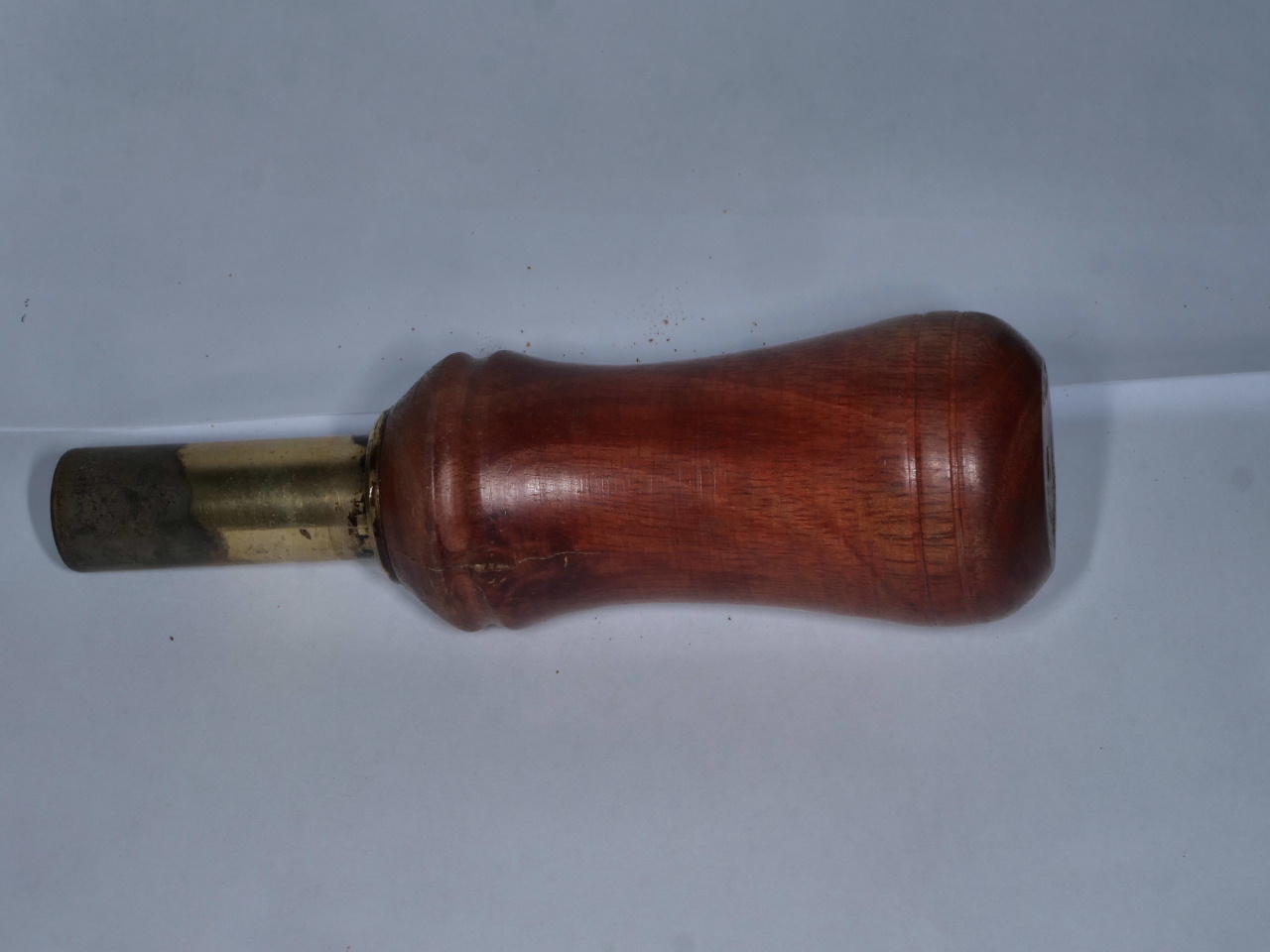

Ich habe mir meins selbst gebaut, aus einem Messing-Rundstab 15 mm mit dem Dremel herausgefräst. Geht zum Brennen (erhitzen mit Gasbrenner) oder Stempeln (Stempelkissen).
Ist für kleine, feine Signaturen auf Drechselware, Bögen und Brettchen.

Snake-Jo hat geschrieben: 04.11.2024, 17:47 Ich habe mir meins selbst gebaut, aus einem Messing-Rundstab 15 mm mit dem Dremel herausgefräst. Geht zum Brennen (erhitzen mit Gasbrenner) oder Stempeln (Stempelkissen).
Darüber habe ich auch schon nachgedacht. Messing, weil...?
Welche Dremelwerkzeuge hast du verwendet? Magst du dein Werk mal zeigen?
Beiträge: 8796
Hat gedankt: 29 Mal
Hat Dank erhalten: 96 Mal
Re: Brandeisen
@Indie12
Ich habe kleine Frässtifte (Kugel-, Konus-, Spitzfräser) verwendet.
Messing: weil... man es mit diesen Fräsern noch gut bearbeiten kann.
Es ist ein feiner, scharfkantiger Schriftzug, 15 mm Durchmesser.
Rechts eingebrannte Signatur, links eingeschlagen mit Gummihammer und Stempelfarbe.
Griffholz: Johannisbrotbaum
