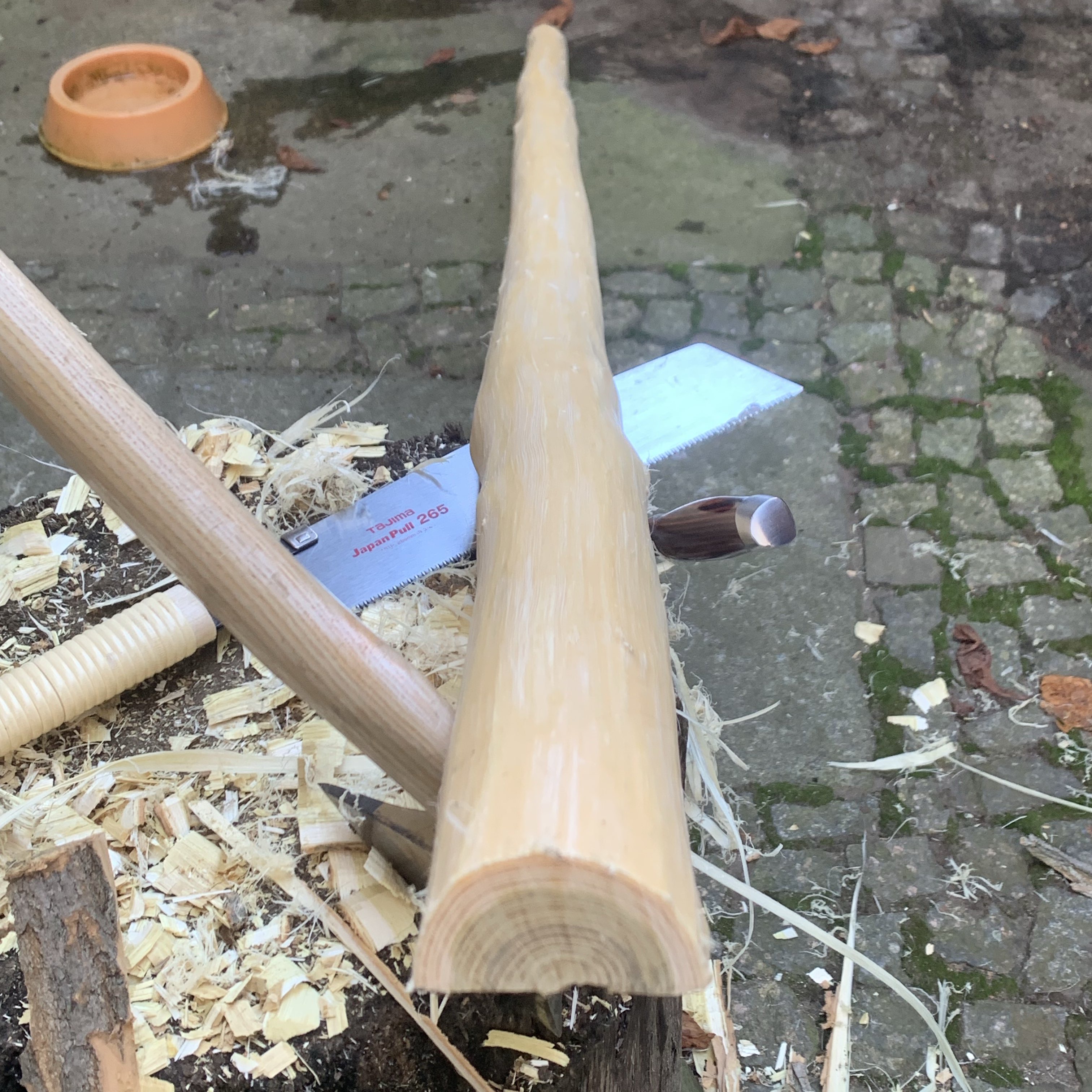

:) :) Hallo,
Die machen hier bei mir grad hunderte Bäume und Bäumchen platt. Gut ne Baustelle.
Naja.
Das sind einige Rubinien Stämmchen dabei an denen ich nicht vorbei gehen konnte.
Der Sägemeister hat sie mir auch noch abgelängt .
Zu Hause, gleich rann an die Arbeit.
Der Bast ist ja echt die Hölle

Was ist Dein Plan wie es weiter geht?

Wenn du die frische Robinie so läßt, dann wird die mit Sicherheit reißen.
Pinsel besser so schnell wie möglich die Enden und mindesens den Rücken mit verdünntem Holzleim ein.

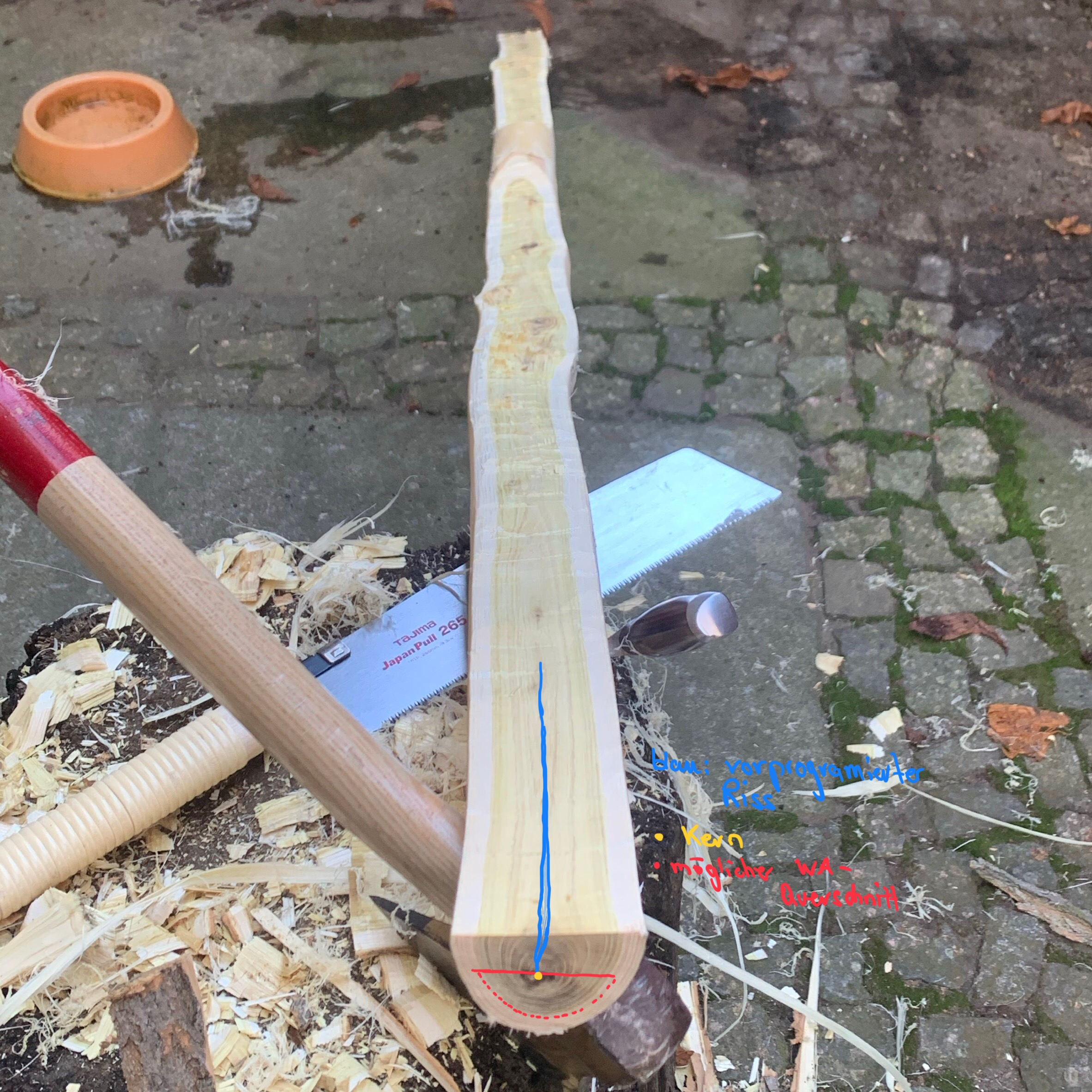

Wenn ich das richtig sehe, hast du nicht auf den Markkanal herunter gearbeitet, da ist der Riss (blau eingezeichnet) vorprogrammiert, rot markiert ist der Wurfarmquerschnitt der möglich ist, ansonsten würde ich den Ast mit viel Überlänge langsam im ganzen mit Rinde trocknen.

Roby-Nie hat geschrieben: 16.10.2024, 19:07 Wenn du die frische Robinie so läßt, dann wird die mit Sicherheit reißen.
Danke.
Wird natürlich noch verleimt. Die Enden leicht angefast und dann Leim drauf. Habe bis jetzt immer ganz gute rissfreie Erfahrungen gemacht.
Außer bei einem Stück Roteiche , im ganzen, ohne Rinde.
Da gabs Risse ohne Ende.
Hab davon noch eine zweite da ist die Rinde noch drauf.
Grüße 🖖

Chirurg hat geschrieben: 16.10.2024, 19:38 Hallo!
Danke ,ich schaue mir das Morgen nochmal an.
Wollte erstmal nicht Zuviel wegnehmen, da der Markkanal etwas dezentral liegt. Mir bleiben aber ca. 12 mm wenn ich den Splint abnehme und 20 wenn nicht. Sollte in beiden Fällen reichen. Beim richtigen Design.
Gehe ich richtig in der Annahme, dass dann bei Robinie der ganze Splint runter muss? Immer?
Grüße 🖖

benzi hat geschrieben: 16.10.2024, 18:48 Was ist Dein Plan wie es weiter geht?
Naja, der Plan war und ist.
Grob an die Wurfarmdicke ranarbeiten, Enden verleimen und zum trocknen wegstellen.
Bogendesign weiss ich noch nicht. Hängt davon ab ob der Splint nun runter muss oder nicht.
Grüße 🖖

Lindcar hat geschrieben: 16.10.2024, 19:57
Grüße 🖖
Es gab hier zwar auch schon Versuche mit einem Ring Splint auf dem Rücken (Snake-Jo?), aber generell, ja!
Zum Markkanal:
in den WAs reicht Dir der halbe Stamm auf jeden Fall, die Frage ist, ob er Dir im Griff Bereich reicht... 🤔

Lindcar hat geschrieben: 16.10.2024, 19:44
Wird natürlich noch verleimt. Die Enden leicht angefast und dann Leim drauf. Habe bis jetzt immer ganz gute rissfreie Erfahrungen gemacht...
Auch mit Robinie? 🤔

benzi hat geschrieben: 16.10.2024, 20:49
Auch mit Robinie? 🤔
Nö, mit Robinie bisher nicht.
Hatte ich noch nicht in meiner Auswahl.
Aber da die dort grad Robinie mähen, dachte ich nimmst mal was mit.
Und dank des tollen Forums, weiß ich jetzt richtig damit Umzugehen, zumindest erstmal, was das entrinden und oder vorbereiten angeht.
Danke dafür!
Grüße 🖖

Robinie mit Splint am Rücken wirft gut.
Aber pinsel den Rücken vom Rohling ein, Robiniensplint reisst genauso wie der von der Roteiche.
