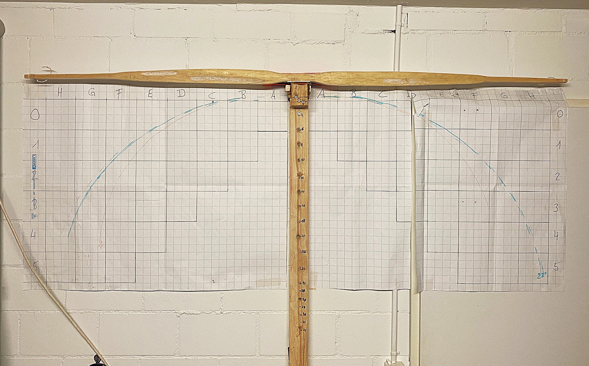

Habe nun den rechten WA bei der bezeichneten Stelle reduziert.
Dazwischen und insbes. danach den Bogen ausgezogen. Ab 14"-16-18 jeweils 20x, davor jeweils 10x
ohne Gewicht mit Sehne
14" - 21.8
16" - 26.2
18" - 28.8

Hallo Hieronymus
Nur zur Klarheit, hast Du die Draufsicht gesehen?
download/file.php?id=134494&mode=view
Ich frage deshalb, weil B-C linker WA eine Vertiefung aufweist, diese zeit sich bis ca Mitte WA. Wenn der Bogen auf dem Foto mit Auszug betrachtet wird, ist es die uns zugewandte Seite.
Ich habe den Eindruck, dass sich da noch kaum was biegt, und das eher eine visuelle Täuschung sein könnte

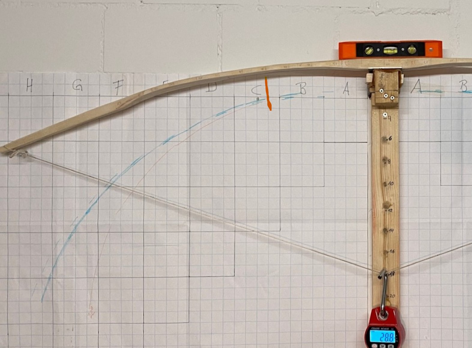

Mmh - wenn ich die Bilder Abgespannt und Biegung bei 18" anschaue, bin ich unsicher, ob beim Strich (entspannt) nicht bereits eine Biegung (oder wie man dem sagen will) besteht
Entspannt
18 Auszug
Siehst Du, was mich verunsichert?

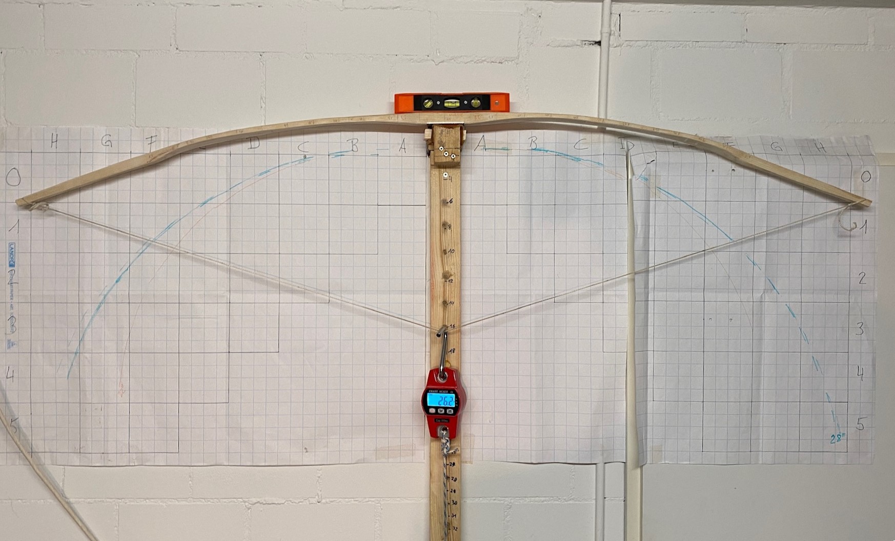

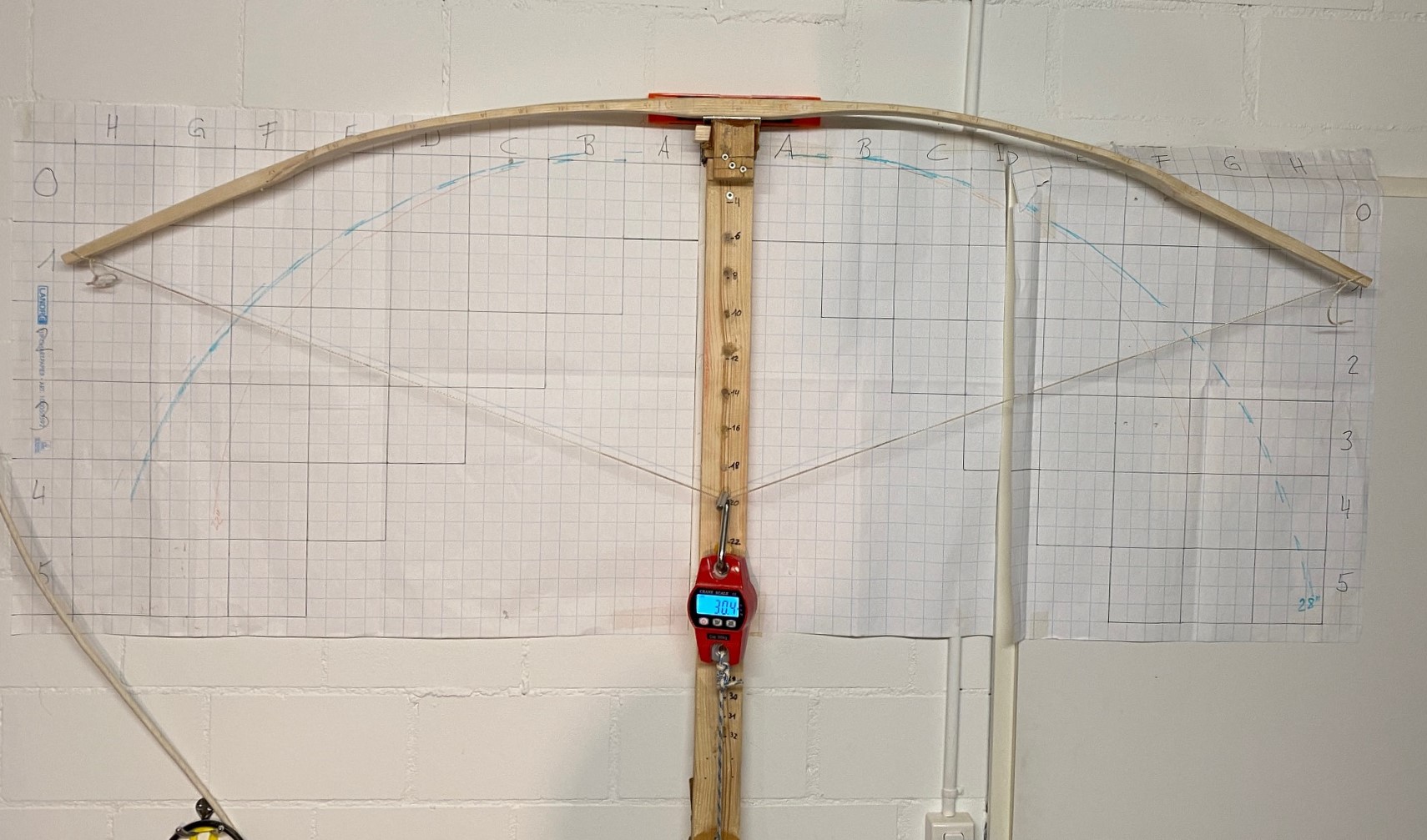

Ich habe den WA links von C bis D wie gesagt bearbeitet. Bei D zu E verdreht sich der WA leicht.
Deshalb bin ich unsicher, ob ich einer Täuschung unterliege oder ob sich eine leichte Biegung andeutet.
WA mit Waage ohne Zug
14 Zoll
16 Zoll
18 Zoll
20 Zoll
Danke für Eure Feedbacks. Gruss Andy
