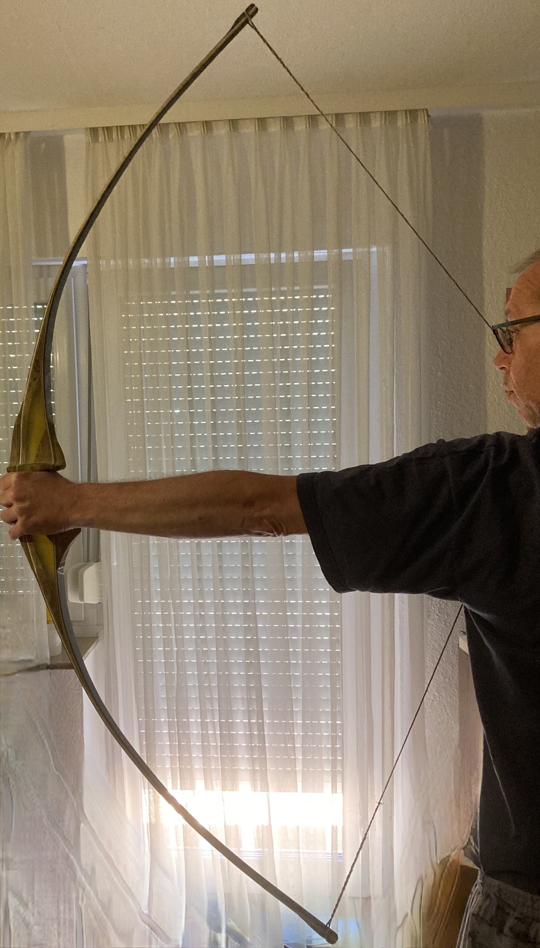

Der Bogen hat aktuell 32# @ 28", wenn ich mit schleifen fertig bin wird er wohl auf auf 30-31 rauskommen und ist damit für mich gut zu schießen. Ein Auszugsbild hab ich...
Isser nich hübsch?
Isser nich hübsch?
