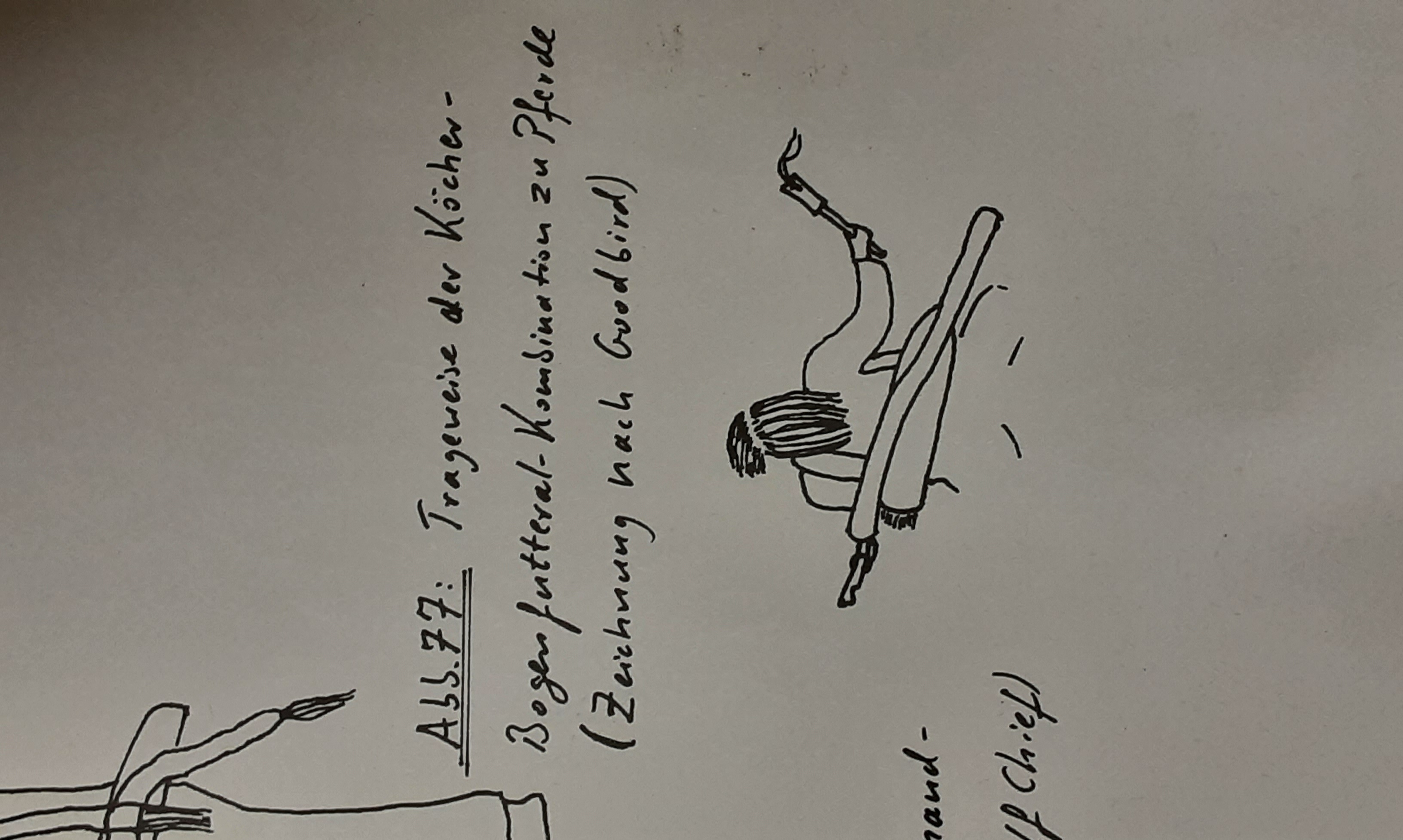

Grundsätzlich können diese Köcher entweder so wie von Volkmar auf den Bildern im Buch getragen werden - bei Rechtshandschützen: (Gurt über die linke Schulter, Köcher hängt rechts - seitlich bis hinten am verlängerten Rücken mit der Köcheröffnung nach vorne
oder so wie in diversen Publikationen von den Natives abgeschaut (Hamm, Laubin, Bohr): Gurt über die rechte Schulter, der Köcher hängt links seitlich - fast quer vor dem eigenen Sixpack.
Das ist auch für die Deko entscheidend, weil die Sichtseite bei jeder dieser beiden Varianten unterschiedlich ist, ist quasi ne Grundsatzeintscheidung, gerade wenn Deko aufgebracht wird.
Bei der ersten Variante ist es für mich besser, wenn die Gurte etwas weiter auseinander liegen. Bei der zweiten Variante komme ich besser zurecht, wenn die Gurte enger zusammenliegen und mehr mittig platziert werden.
Mittlerweile habe ich meine ganzen Plainsstyleköcher umgearbeitet, so dass ich sie eher wie einen Sidekick oder Stalker quiver trage, weil ich damit am besten zurecht komme

Ich hatte das bisher immer so verstanden, dass ein und der selbe Köcher sowohl so als auch so getragen wurde...🤔 Gerade auf dem Pferd ist es enorm von Vorteil die Nocken vor dem Bauch zu haben und sie nicht im Galopp irgendwo rechts an der Hüfte suchen zu müssen... 😊

Die Transporttrageweise der Natives war wohl eher hinter dem Rücken.
Es kann aber sehr schnell (im Grunde nur eine Bewegung und ein bissi ziehen ) in die Schießtrageweise gewechselt werden.
Bei der Jagd vom Pferd aus, werden 2-3 Pfeile am Bogen gehalten ... schau dir mal an wie Wolf Chief noch einen zusätzlichen Pfeil in der Bogenhand hält und einen weiteren im Mund hat.
Erst wenn alle bereitgehaltenen Pfeile verschossen waren, wurde aus dem Köcher "nachgeladen".
Die Trageweise wie aus dem Buch von Volkmar halte ich für abendländisch angepasst, ähnlich wie Seitenköcher getragen werden....Im Buch vom Volkmar ist noch ein weiterer Köcher (aus Pferdfell mit Mähne), welcher auch so getragen wird und als Seitenköcher deklariert ist....
Für sich selbst ist das mal interessant alles auszuprobieren und das rauszusuchen, womit man am besten zurechtkommt.
