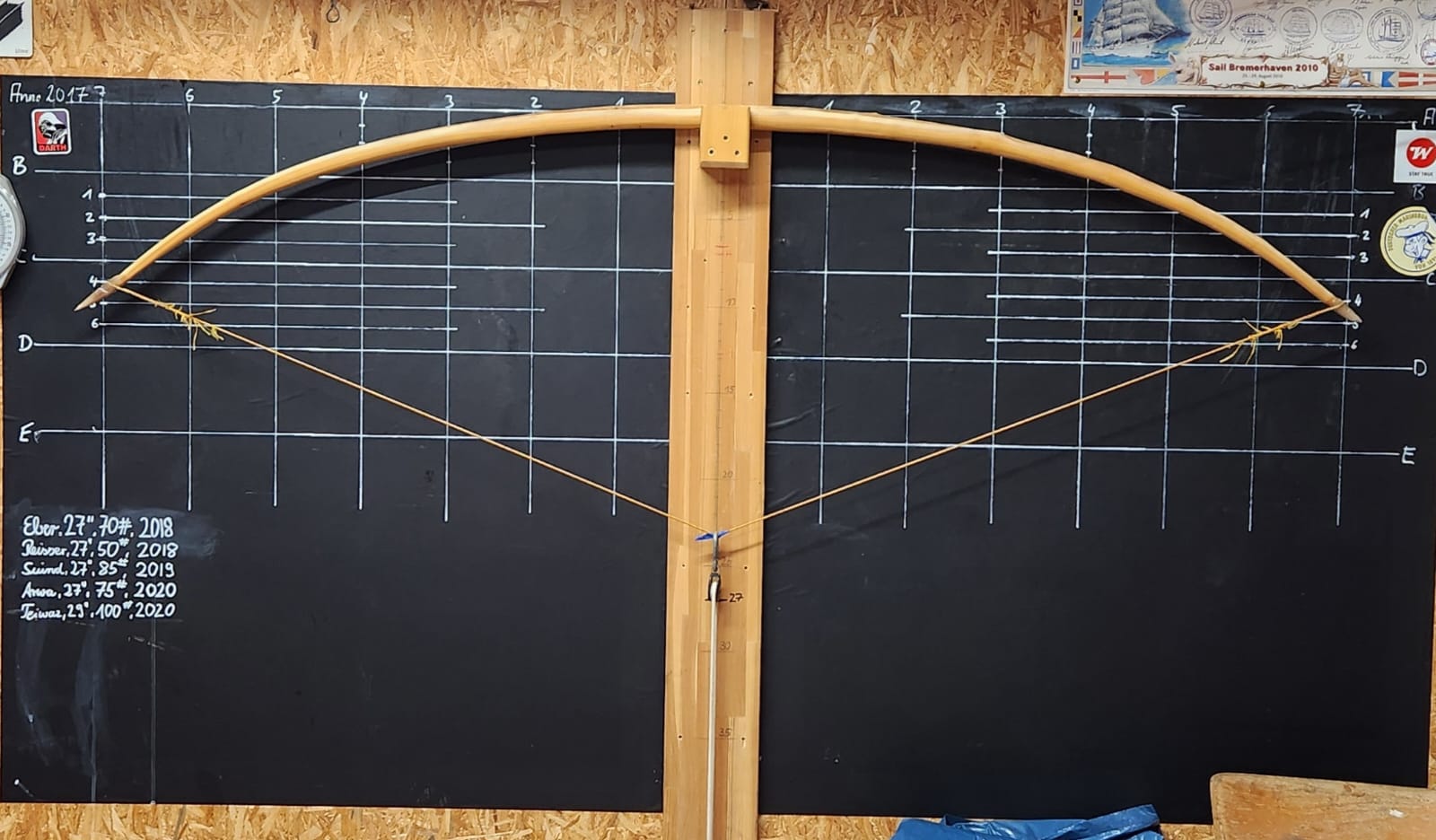

Das ist der aktuell in Bearbeitung befindliche mit der Länge von 185cm

Re: Entscheidungsfindung.... 32" Auszugslänge
n 100pfuender mit dem Auszug darf schon (gut) 2m haben
Ja ich würde da auch empfehlen auf einen längeren Bogen umzuschwänken. Lass die 2m Staves wenn möglich auf voller Länge.
Beitrag von Wolfric »
fatz hat geschrieben: 17.07.2024, 16:19 n 100pfuender mit dem Auszug darf schon (gut) 2m haben
Ok,,, dann hat mein Gefühl recht. Vielen Dank für die schnellen Antworten.
