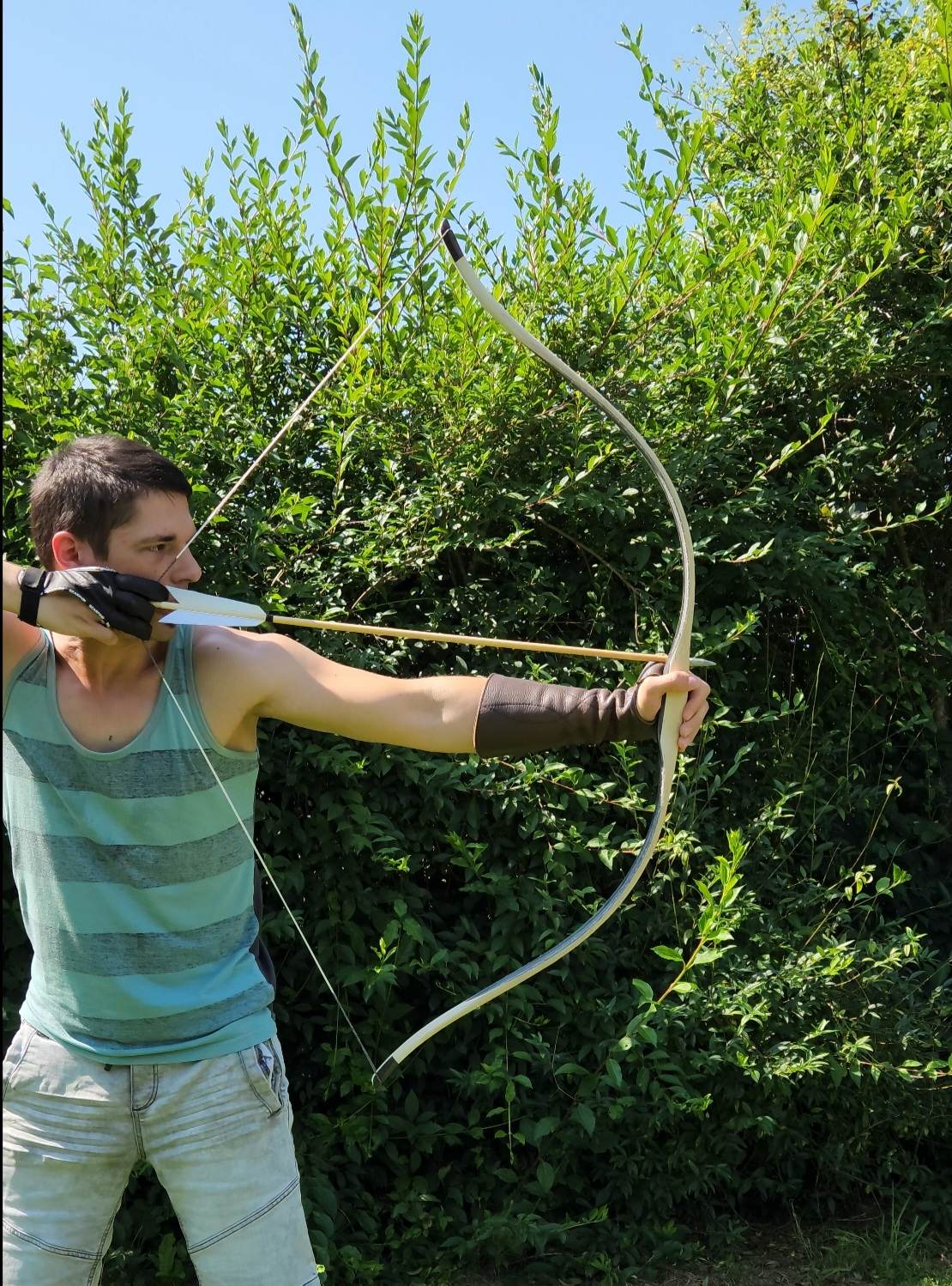

Jetzt konnte ich ihn endlich schießen.
Meine Standard-Pfeile haben gleich gut gepasst.
Er gefällt mir richtig gut vom Schussverhalten und wirft auch Kraftvoll. Bin sehr zufrieden. Durch den Chrony hab ich ihn auch probiert. Die Pfeile wiegen 465 grain und ich hab den Bogen auf etwa 27,5" AMO gezogen. Laut heutiger Messung im realen Auszug hat er da 40,5#. Das käme auf ca 11,5 gpp. Da hatte ich durchschnittlich 48 m/s = 157 fps. Höchstwert war 49,1 m/s = 161 fps. Und einen ausreißer mit 75 m/s = 246 fps 😂. Dann hab ich noch Carbonis mit 328 grain probiert was auf 8,1 gpp kommt. Da hatte ich durchschnittlich 56,5 m/s = 185 fps und einen Höchstwert von 58,5 m/s = 192 fps. Also ich bin happy 😊.
Aus einem Video geschnitten

Wirklich schöner Bogen. Und danke das du uns an dem ganzen Prozess hast teilhaben lassen. Da bekomme ich Lust auch mal einen Kompositbogen zu bauen ;D . Wird aber wohl noch etwas dauern bis ich mich an sowas ran traue.
Persönlich würde ich den Bogen nicht bemalen, ich finde der sieht ohne Bemalung schon richtig gut aus. Aber das ist ja Geschmackssache :) .

Das sind super Werte! 😊 Und das beim ersten Komposit... 😊
Danke fürs Teilen! 🙏

Glückwunsch, der Bogen sieht gut aus.

Sehr schöner Bogen, Gratulation zum gelingen und zu deiner Zähigkeit! Echt Klasse.
Und im nächsten 1/2 Jahr wird er noch 2-3# zulegen ;)
Eine Frage - wie verhält es sich mit Handschock?

Doughal hat geschrieben: 21.07.2024, 12:26 Wirklich schöner Bogen. Und danke das du uns an dem ganzen Prozess hast teilhaben lassen. Da bekomme ich Lust auch mal einen Kompositbogen zu bauen ;D . Wird aber wohl noch etwas dauern bis ich mich an sowas ran traue.
Das kenn ich von wo, hab auch lang gebraucht bis ich es dann wirklich gewagt habe 😁
Zeichnen war schon von klein auf ein Hobby von mir. Da freu ich mich schon dem wieder mal nach zu gehen 😉
kra hat geschrieben: 21.07.2024, 16:52 Eine Frage - wie verhält es sich mit Handschock?
Da hab ich jetzt nicht gezielt drauf geachtet aber mir wäre keiner aufgefallen.

Toller Bogen! Super Werte! Schöner Tiller. Bei dem Pfeilgewicht gibt es keinen Handschock. Außerdem habe ich bei Kompositbögen -selbst bei überdimensionierten Siyahs- nie lästigen Handschock festgestellt. Siyahs kann man übrigens auch mit „Bier“ aus dem Türkischen ins Deutsch übersetzen, nur so, weil ich gerade dabei bin 😉🍻. Den Bogen jetzt so zu lassen ist eine schlechte Idee, der Sehnenbelag braucht einen Schutz, also, wie geplant Rohhaut drauf und wie geplant Bemalung drauf, ist ja ein Westküsten-Indianerbogen und Der braucht das! LG Stephan

Kein HAndschock ist ein sehr gutes Zeichen. Ich habe bei den meisten Horn-Sehne Bögen dieser Bauart, allesamt schnelle Bögen, durchaus einen stärkeren Handschock als bei Bögen ohne Horn auf dem Bauch wahrgenommen.

Interessant für mich ist ob es einen Unterschied in der Vmax zu einem Hasel Selfbow gibt.
Wenn du dazu einen Testbogen brauchst, dann schau mal vorbei, Hasel Selfbow hab ich genug.
Dann nimmst du Einen mit und jagst mal einige Pfeile durch den Chronograph. Wäre ja interessant ob es neben den Vorteil der Kürze des Bogens auch einen Gewinn in der Performance gibt.

@ schnabelkanne: Tatsächlich hab ich nur einen Haselnuss Selfbow und der wirft nicht gut. Ich kann aber auch gerne mal den Chroni und den Komposit zu dir mit nehmen und wir vergleichen gleich mehrere Bögen 😉
Ein einzelner ist ja auch nie wirklich aussagekräftig.

Ich habe mal meine Hunnen Komposit mit meinem Vögele Osage verglichen, da waren die Werte praktisch gleich... Ich bezweifle dass Hasel da ran kommen kann, wäre spannend... 😊

benzi hat geschrieben: 23.07.2024, 09:10 gleich... Ich bezweifle dass Hasel da ran kommen kann, wäre spannend... 😊
Das bezweifle ich stark!

Bogenbas hat geschrieben: 23.07.2024, 04:54 @ schnabelkanne: Tatsächlich hab ich nur einen Haselnuss Selfbow und der wirft nicht gut. Ich kann aber auch gerne mal den Chroni und den Komposit zu dir mit nehmen und wir vergleichen gleich mehrere Bögen 😉
Wie es für dich einfacher ist, ich kann dir auch 3 Bögen mitgeben, Hasel und Holler mit ca. 40# bei 28“.
Ich schiesse immer mit FF Sehne (8 Strang). Was hast du für eine Sehne?

schnabelkanne hat geschrieben: 23.07.2024, 14:22 Ich schiesse immer mit FF Sehne (8 Strang). Was hast du für eine Sehne?
Da ich beim fertigen der Sehne noch dachte der Bogen wäre zwischen 60 und 75# ist die Sehne jetzt etwas überdimensioniert. Eine Endlossehne mit 14 Strang FF.
