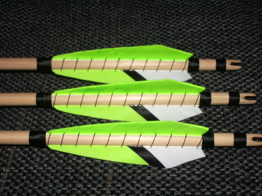

Auch ganz hübsch .
- Zeder, 11/32", 40-45 #
- Rohschaftgewicht 392 +/- 8 gr. bei 32"
- Federn 4" Parabol, 2 x neon grün, 1 x rot mit neon grünem Spleis
- Arizona Z-Nocke, rot
- Ausführung RH
- Oberfläche 3-fach lackiert

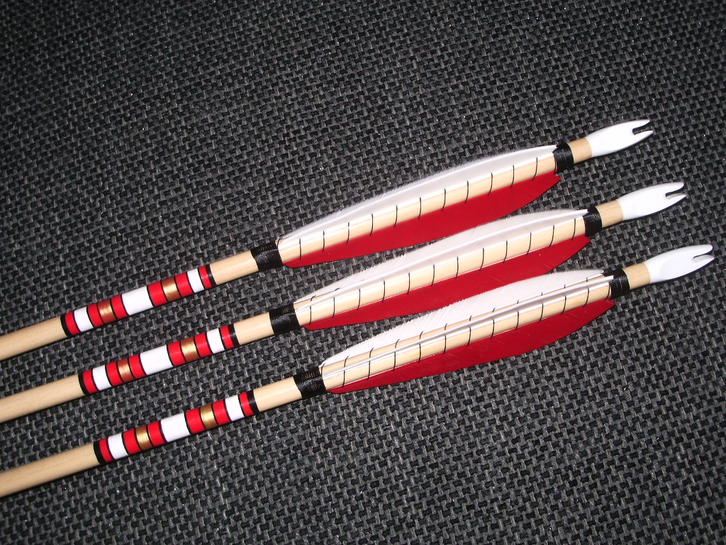

Hier der nächste Satz:
- Pfeillänge 32"
- Rohschaftgewicht 343 +/- 7 gr.
- Federform 5" Saubuckel
- Federfarbe 2 x weiß, 1 x rot

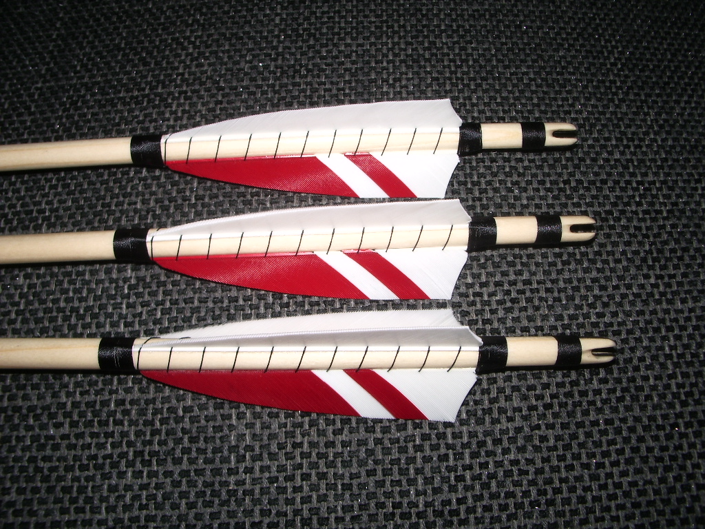

Und weiter gehts
- Fichte , 11/32", 40-45 #
- Pfeillänge 32", ohne Spitze
- Rohschaftgewicht 314 +/- 10 gr.
- Federform 4" Shield
- Federfarbe 2 x weiß, 1 x rot / weiß / rot / weiß

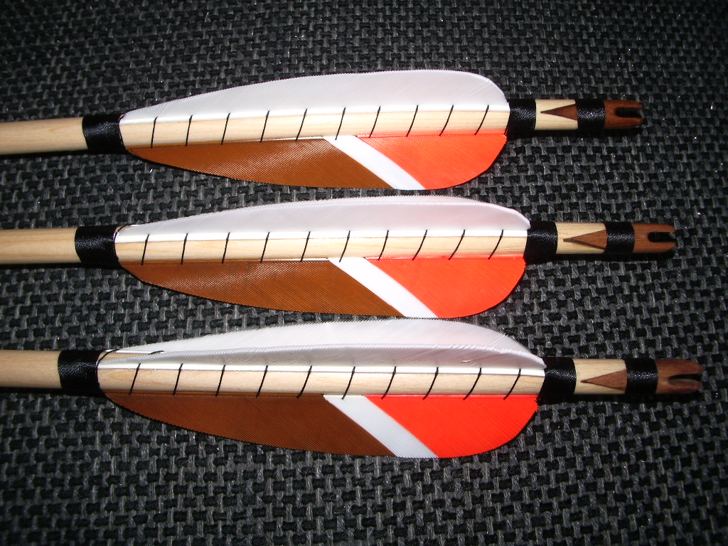

Jetzt mal wieder was in Neon-Grün.
- Zeder, 11/32", 50-55 #, 100 gr. Spitze
- Federform M1 Superspeed
- Selfnock mit Horninlay
- Rohschaft 349 +/- 5 gr.
- Pfeillänge 29,5 "
