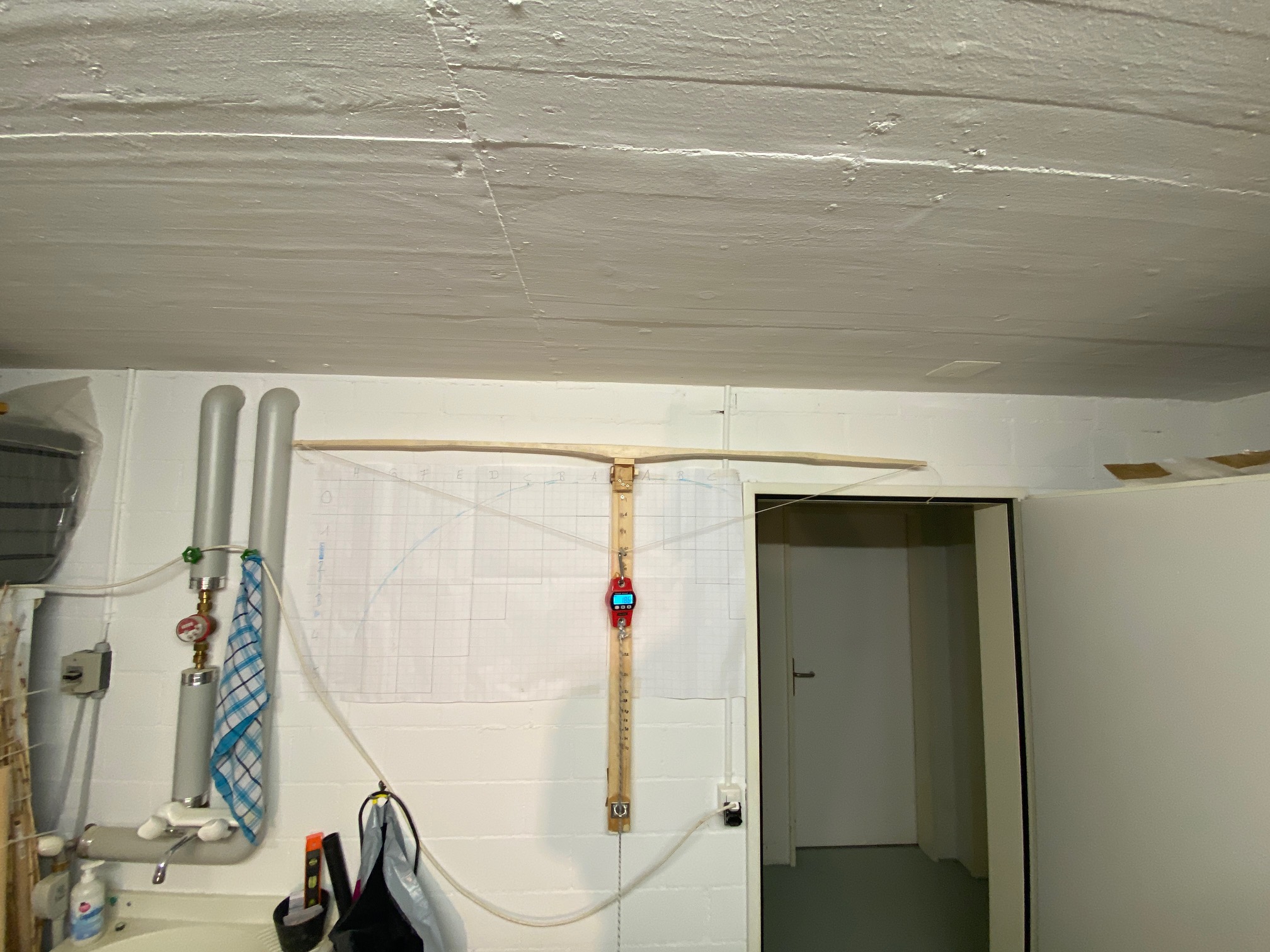

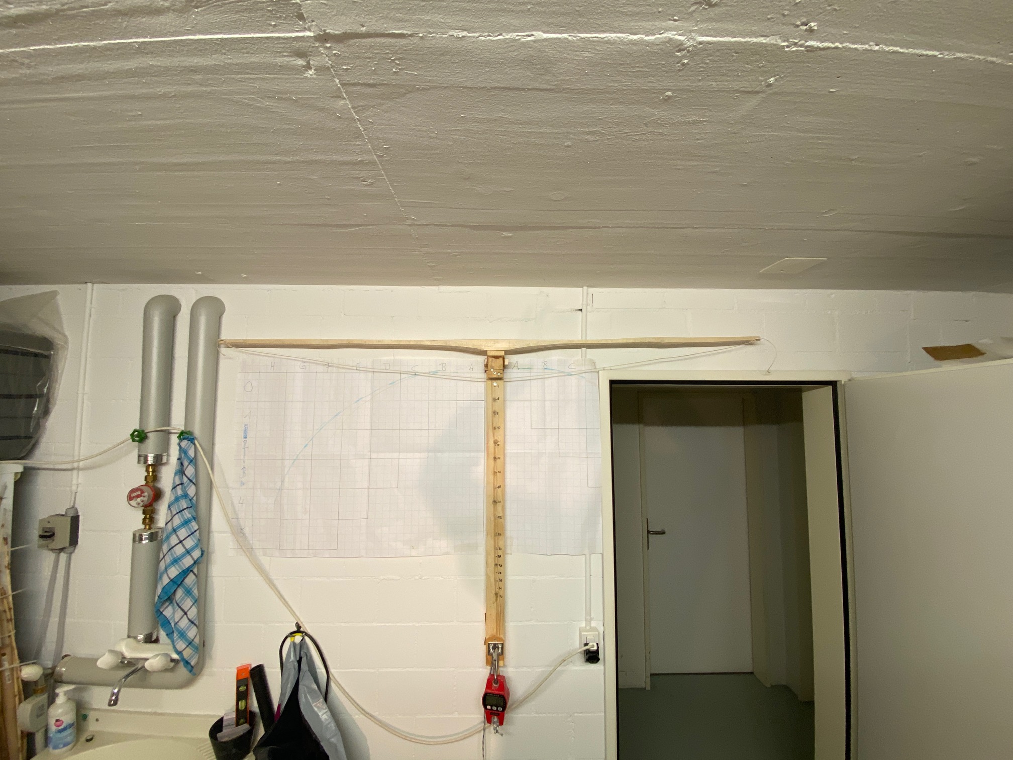

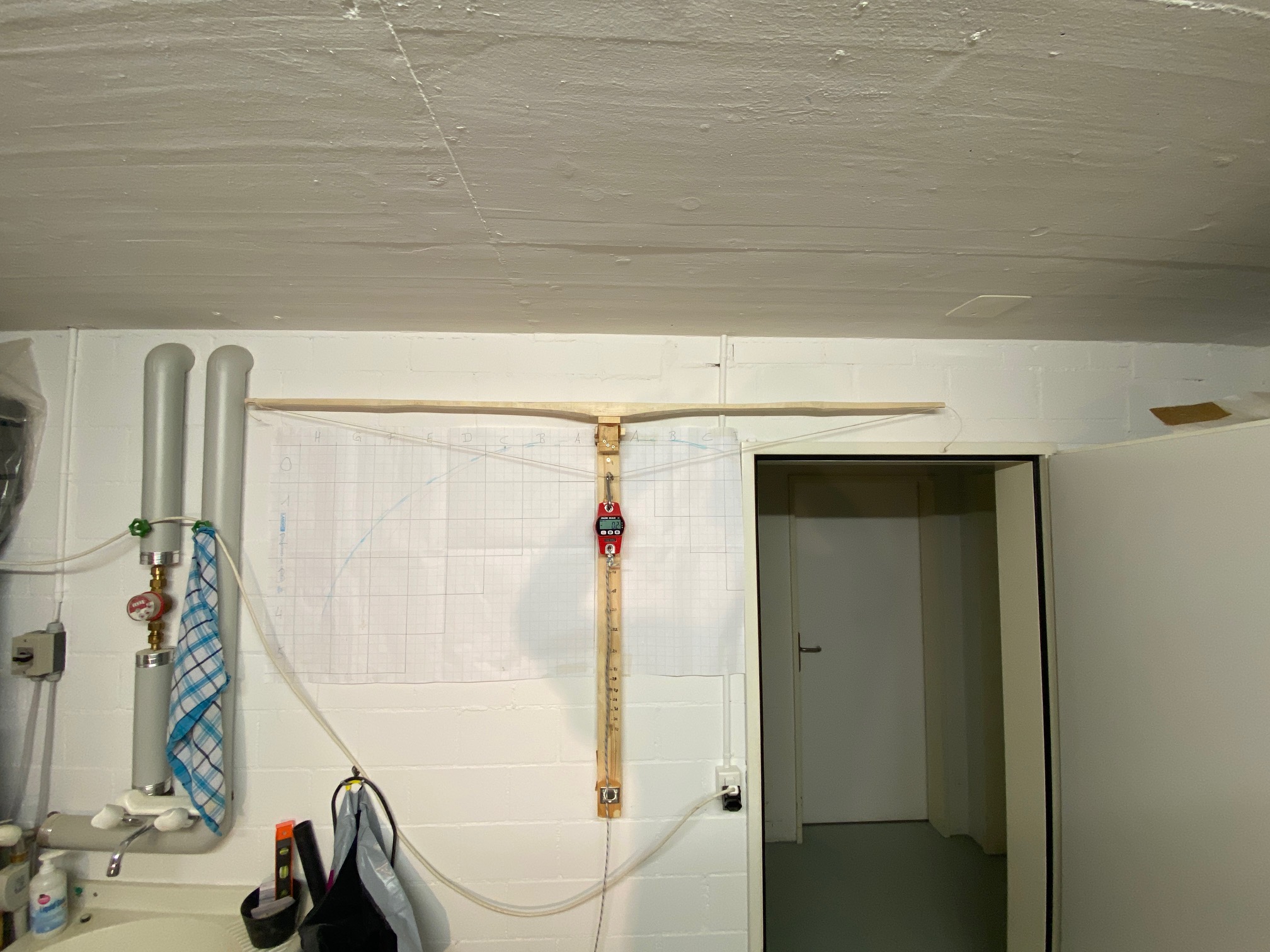

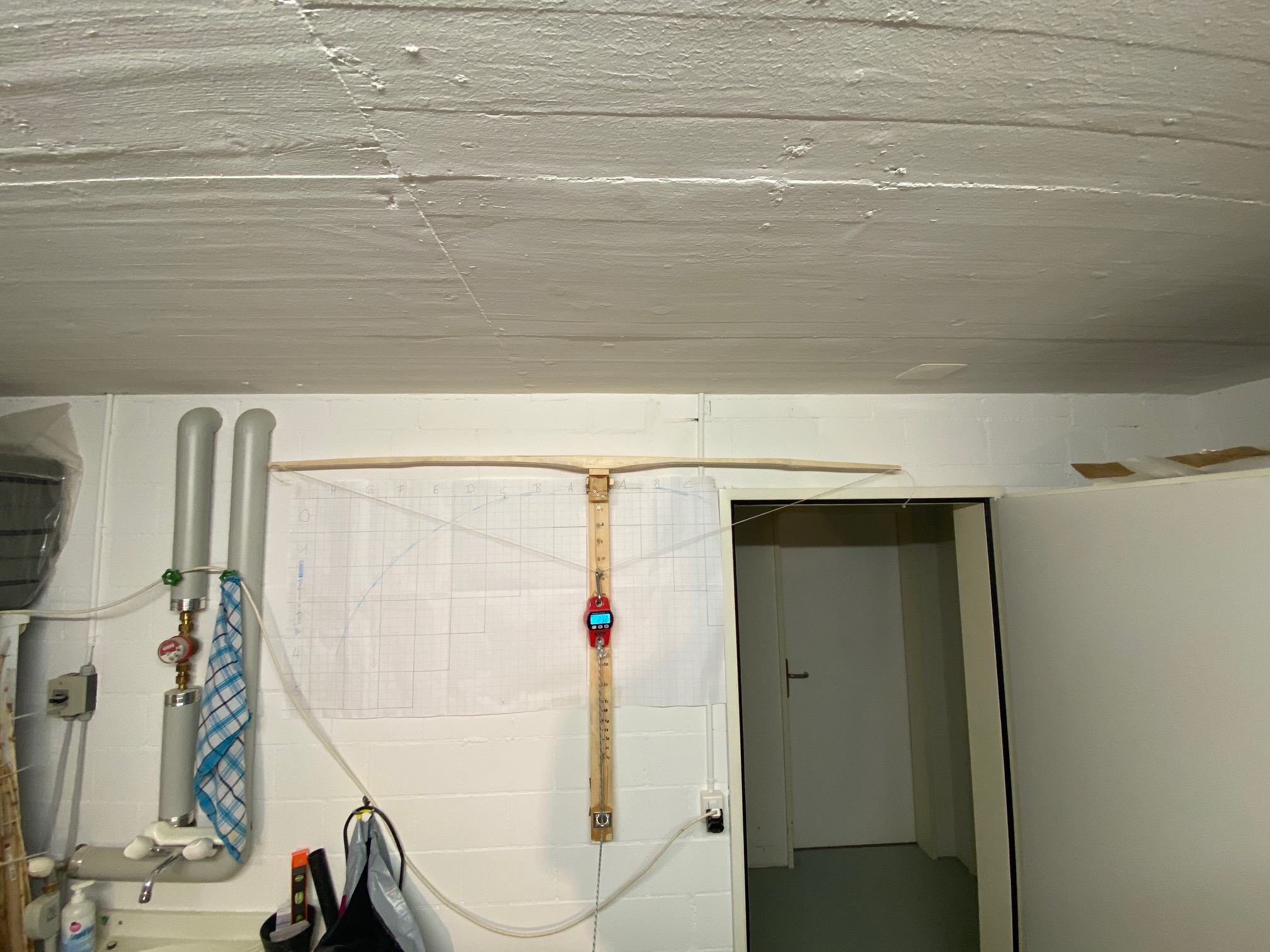

Hallo Benzi
Habe nun Deinen Rat befolgt. Der Griff ist offenbar noch nicht ganz geebnet.
Ohne Zug nur Gewicht der Waage Mit Zug Da bewegt sich nur geringfügig etwas. Bitte nicht verwirren lassen, kippt etwas bei Zug nach rechts
Aus meiner Sicht kann ich gut nochmals 1-2mm reduzieren? Der Rücken ist nicht ganz eben, hat auf der einen hälfte des WA über die länge verlaufend eine Eintiefung, die könnte noch herausfordernd werden
