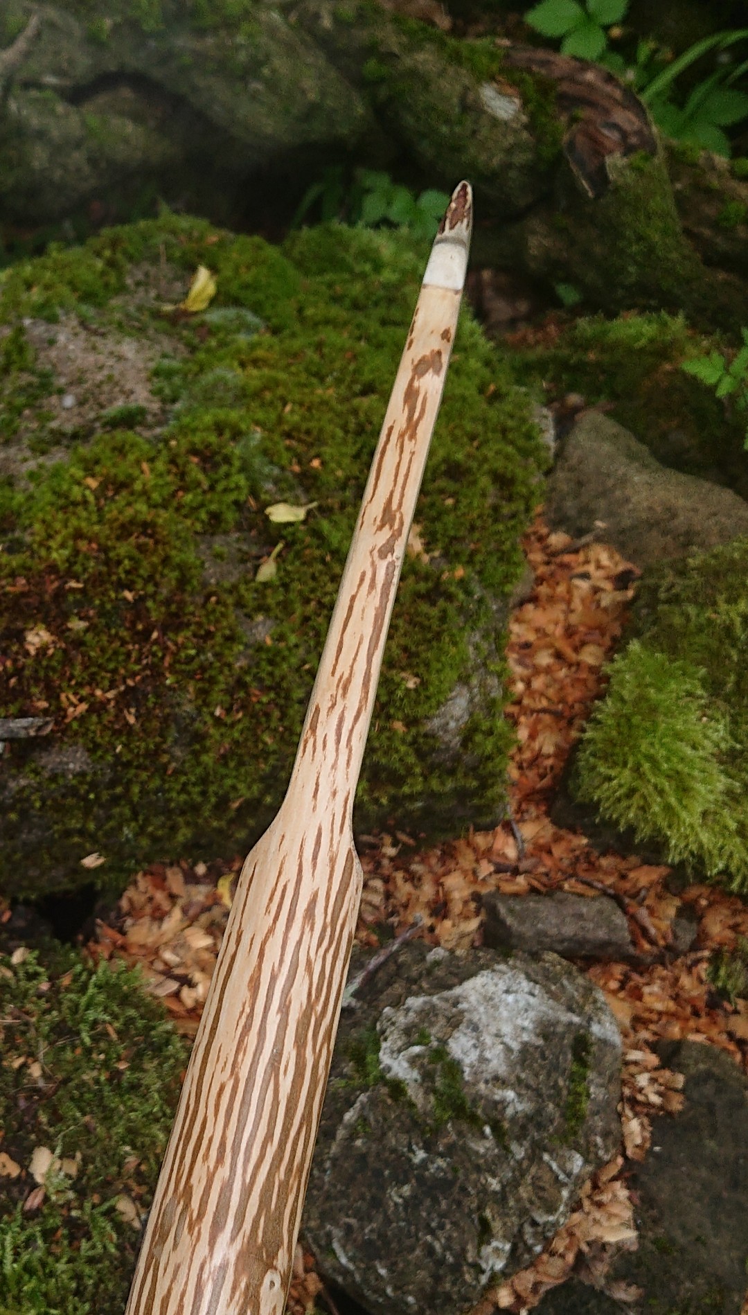

Hallo zusammen,
Ich weiß jetzt wie das Mølle Design entstanden ist, wenn Du zu blöd bist die Enden zum Biegen zu bewegen, dann mach sie wenigstens leichter... 😂
Mein erster Bogen mit Mølle Enden, der erste fertige aus Hartriegel, hoffe ich jedenfalls... 😂... und meine ersten Overlays aus Geweih... Passen, finde ich, super zu den Bast Resten...🥰
Liebe Grüße benzi

Der Bogen wiegt 492 Gramm bei einer Länge von 178 cm aufgespannt... hat 31# @ 32"...
Rohmaterial war ein Stämmchen mit 32mm was ziemlich genau der größten Breite des Mølle Fundstückes entspricht..
Meine ersten Nadeln sind mit 14mm noch etwas breiter als am Fundstück, wo sie nur ca 11mm breit sind...
Liebe Grüße benzi

Meine Tiller sind nichts was sich zu zeigen lohnen würde... Länge und Breite steht oben, lang sind die Nadeln 19cm...

Die Stelle an der das steife Ende beginnt.
Hier mit Pfeil markiert. Hier treten Scherkräfte im Wurfarm auf, die eine Rißbildung entlang der gestrichelten Linie zur Folge haben können.
Zudem ist der schwarz markierte WA-Bereich ein eher ineffektiver Teil des Wurfarms. Er wird zwar ein wenig noch zum Zuggewicht beitragen, aber weil er auf einer Seite "in der Luft hängt".

Ok habe ich verstanden, danke, aber einen so großen Unterschied kann ich an dieser Schulter zwischen den Bogen nicht erkennen.. 🤔
Außerdem ist es nach der Fundlage ja durchaus möglich, dass die Nadeln biegen... 😊
