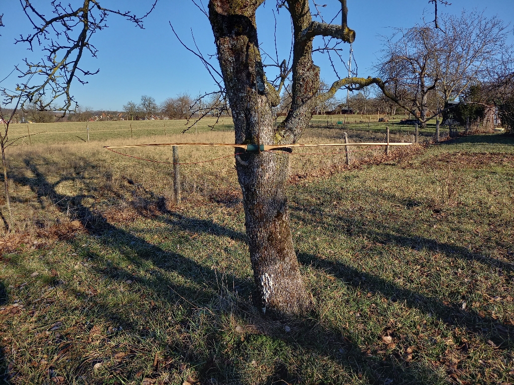

Hallo Zusammen,
Hier wieder ein schön leichter Haselbogen.
Aufgrund dem 30" Auszug hab ich den Bogen auch ein bissl länger gebaut.

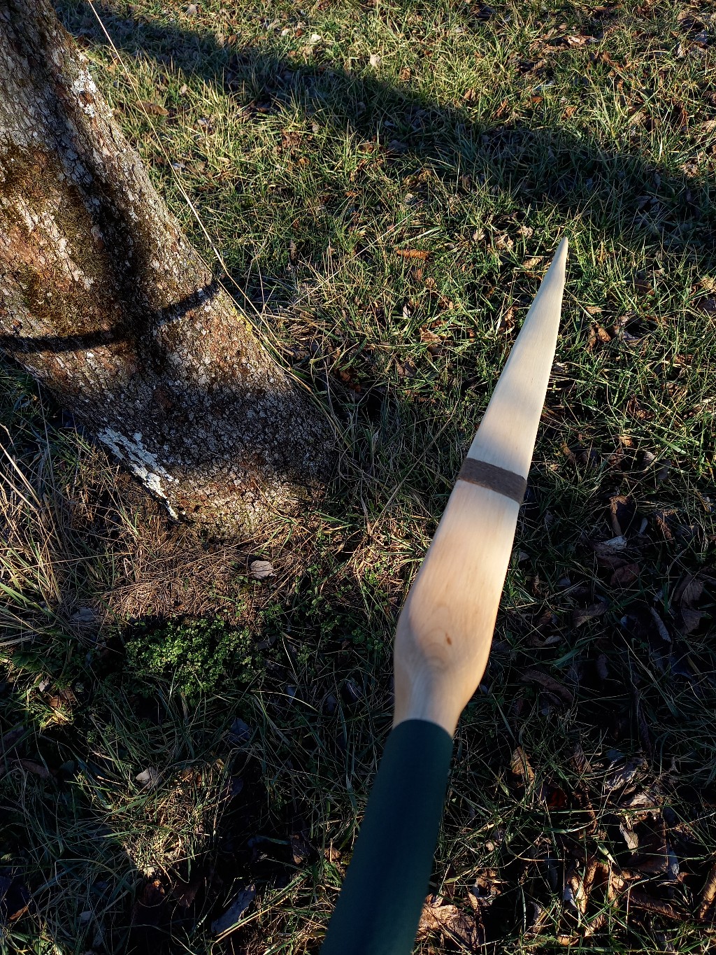

Grund für die Wicklungen in den WA ist der, dass der Bogenrücken am oberen WA leicht beschädigt war.
Zudem gabs im gleichen Bereich ein kleinen Längsriss im Bereich eines Astauges. Deshalb wurde er an beiden WA mit 2k benetzt und umwickelt.
Daten:
Holz: Hasel von 02/23
Zuggewicht: 42#@ 30"
Gewicht: 420g inkl Sehne
Länge:180cm, 72"
Nocken: Horn-Overlays
Finish: 6xLeinöl
Sehne: Dacron 12 Stg
Daten:
Länge:180cm, 72"
Finish: 6xLeinöl

Wie gewohnt ein schöner, sauber getillerter Bogen aus der Fließband Werkstatt
Beim Gewicht ist wohl eine Null zu viel dran.
LG Felix
LG Felix

Sehr schön geworden, tolle harmonische Biegung und bei dem niedrigen Eigengewicht sehr gut umgesetzt.

Schöner Bogen, gefällt mir vom Design richtig gut mit den Bastresten am Rücken und dem grünen Griffleder!

Sehr schöner Bogen. Und echt mega leicht. Wirft bestimmt super
