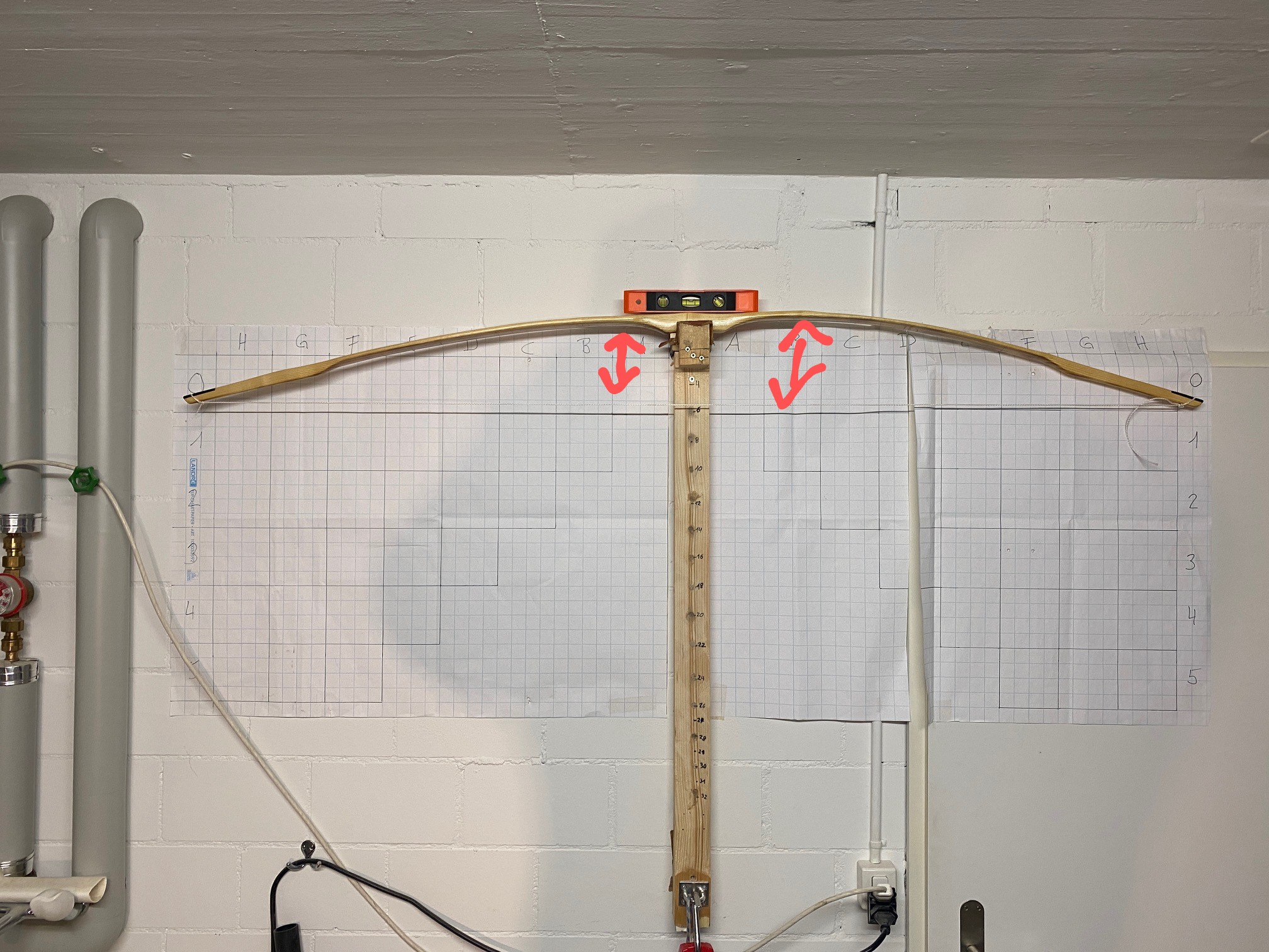

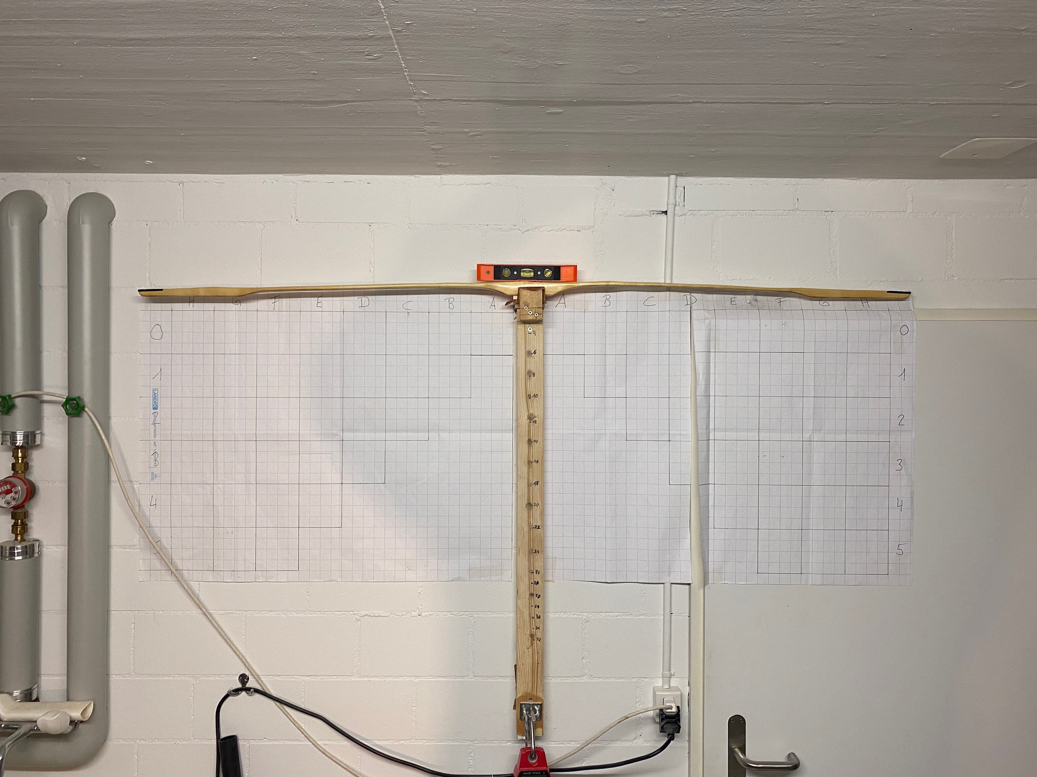

Hallo zusammen
Ich hoffe, ihr geniesst die Feiertage und das super Wetter (zumindest in der CH)
Nach längerer Pause melde ich mich mit einem neuen Projekt zurück.
Mollegabet-Design aus Esche (UN-Eignung des Holzes ist mir bewusst)
Mein erster "eigenständig" Gebauter
N2N = 168cm
28" = ca. 31-32#
Holz habe ich mit der HLP unten wärmebehandelt und den ganzen Bogen mit Oel behandelt.
Die Nadel könnten vermutlich noch ein wenig schmäler gestaltet werden.
Bevor ich ein neues Projekt angehe, wäre ich um Feedbacks dankbar um potenzielle Fehler vermeiden zu können.

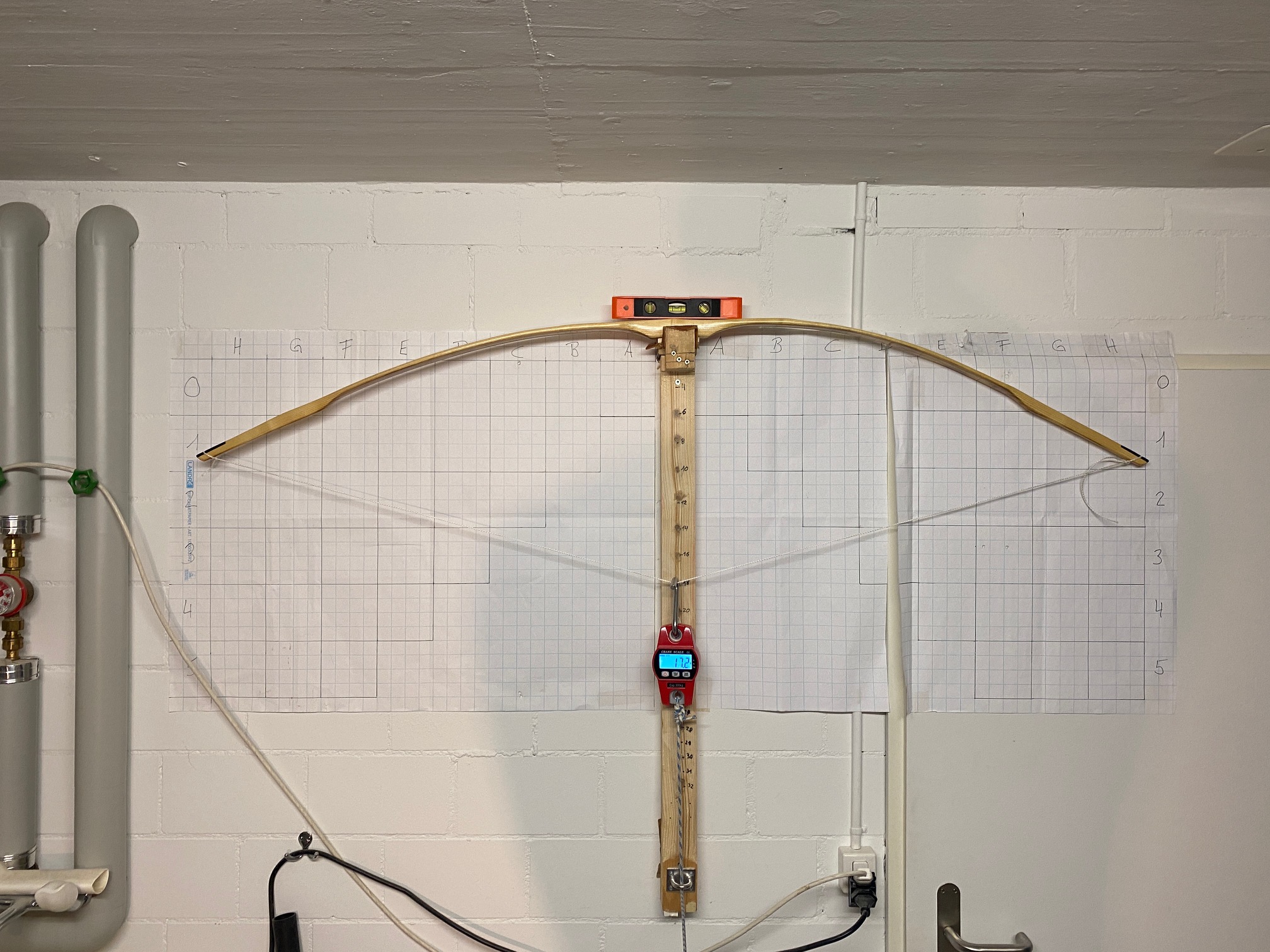

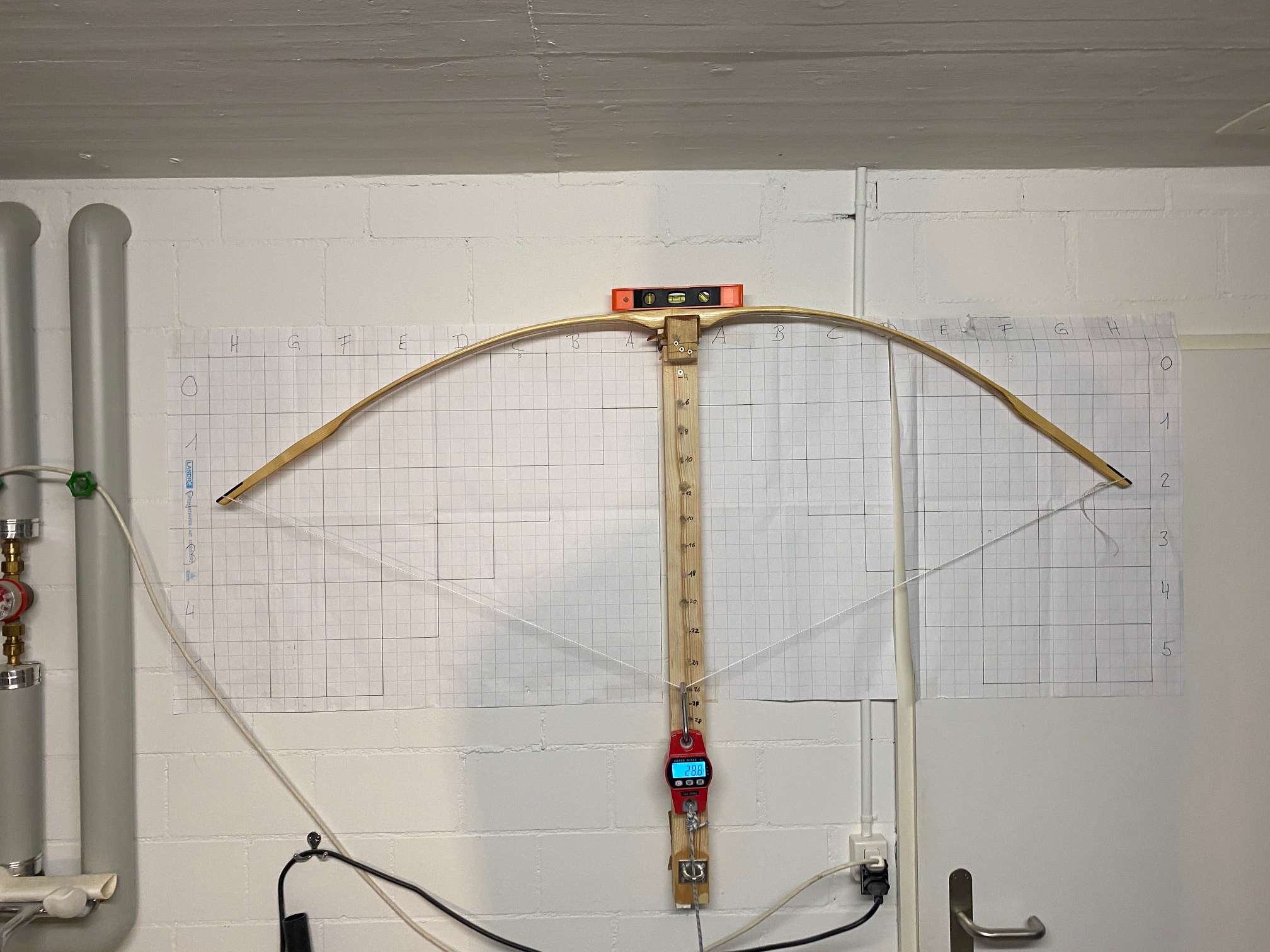

ohne Sehne - entspannt Standhöhe 18" - 17.2# ca. 26" - 28.8#
ca. 28" - 31.2#

Re: Mollegabet-Design - Esche
Servus, der Linke ist noch zu steif, bei D/E noch was wegnehmen und bitte Bild von Standhöhe.
Hallo, ich bin zwar auch eher noch ein Anfänger aber ich schließe mich da Thomas an. Die linke Seite ist noch zu steif und es sieht für mich so aus als würde der Bögen nach links kippen ( auch wenn die Wasserwaage was anderes sagt).
Interessant fänd ich noch den maximalen Sehnen Abstand vom linken und rechten WA auf Standhöhe.
Grüße, Daniel
Danke - Standhöhe ist mir untergegangen - habe Bild eingefügtschnabelkanne hat geschrieben: ↑27.12.2023, 17:26 Servus, der Linke ist noch zu steif, bei D/E noch was wegnehmen und bitte Bild von Standhöhe.
Die Bilder sind leicht schräg aufgenommen - vlt liegt es daran?Doughal hat geschrieben: ↑27.12.2023, 17:39 Hallo, ich bin zwar auch eher noch ein Anfänger aber ich schließe mich da Thomas an. Die linke Seite ist noch zu steif und es sieht für mich so aus als würde der Bögen nach links kippen ( auch wenn die Wasserwaage was anderes sagt).
Grüße, Daniel
Meinst Du die Standhöhe? die liegt bei ca 15cm

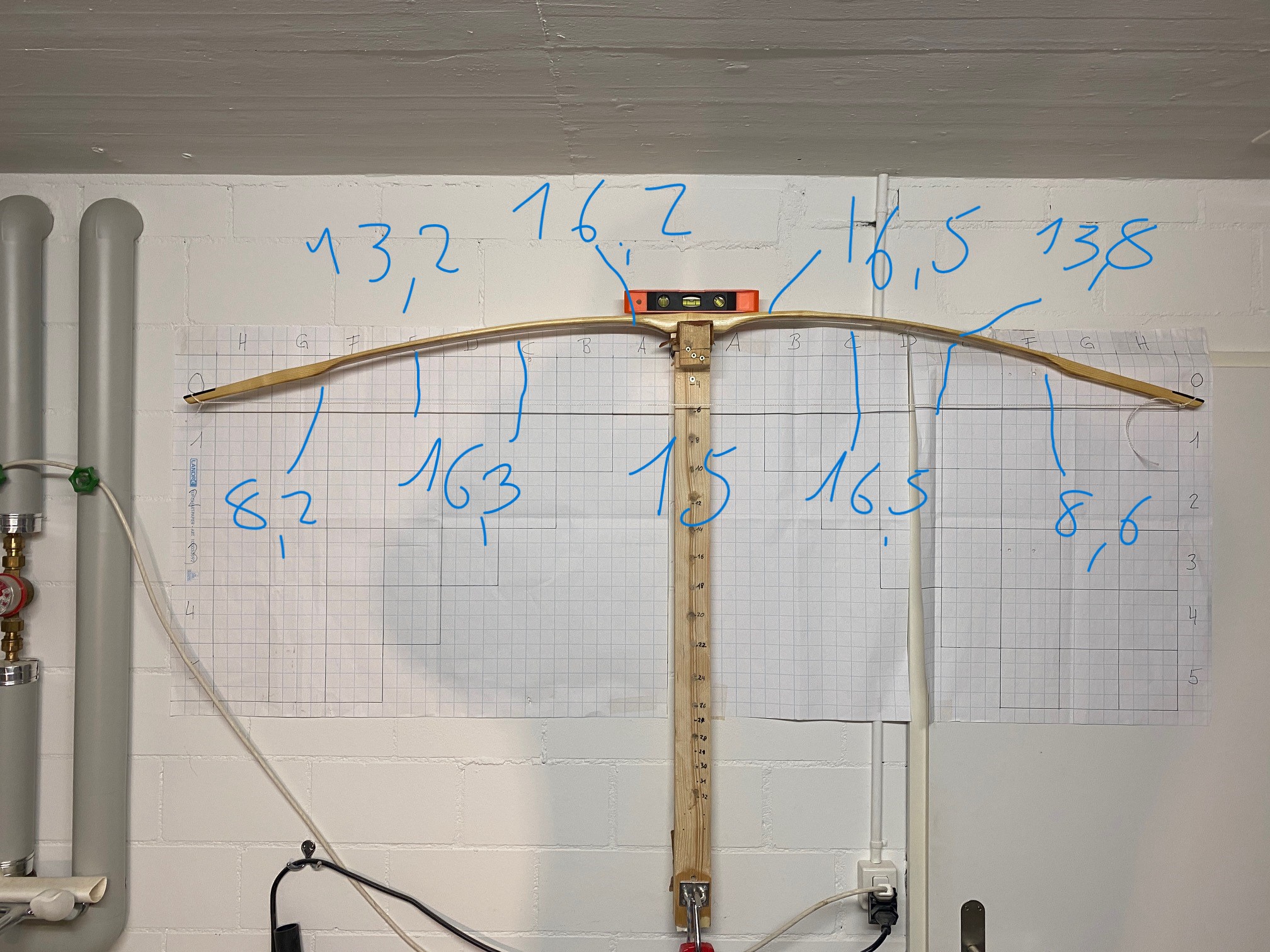

Die Messabstände betragen jeweils 15cm ab FA Griff
Gemessen wurde der Sehnenabstand
- Griff
- FA
- ab FA jeweils 15 cm
- letzte Messung bei FA zu den Nadeln
- Griff
- FA
ich hätte vermutet daß der max Abstand vom linken WA sehr viel kleiner ist als 3mm.
Ich gehe mal davon aus das der linke WA der untere ist oder?
Wenn der Bogen symmetrisch gebaut ist und die WA nicht unterschiedlich Reflex und deflex sind muss der Sehnen Abstand des unteren WA etwas geringer sein als der Obere. Da der stärkere WA den schwächeren etwas mehr in Biegung zieht.
Warum das bei deinem Bogen so aussieht als wäre der linke WA deutlich stärker als die 3mm vermuten lassen weiß ich auch nicht.
Vielleicht kann da ja jemand der mehr Ahnung hat was zu schreiben.
Hast du den Bogen schon geschossen?
So ein Mollegarbet Design reizt mich auch sehr mal auszuprobieren.
Grüße, Daniel
Du meinst damit das du den Bogenbauch mit der HLP behandelt hast und nicht den unteren WA oder?
Grüße, Daniel
Ich hätte wohl früher fragen sollen - bevor ich soweit gebaut habe
Ja Wärmebehandlung am Bogenbauch und jeweils mit Oel eingestrichen zwischen den Durchgängen (total 3)
Nein, geschossen habe ich ihn noch nicht, wollte mich vorgängig "absichern" - etwas früher - vor dem Finish wäre wohl optimaler gewesen ;-)
