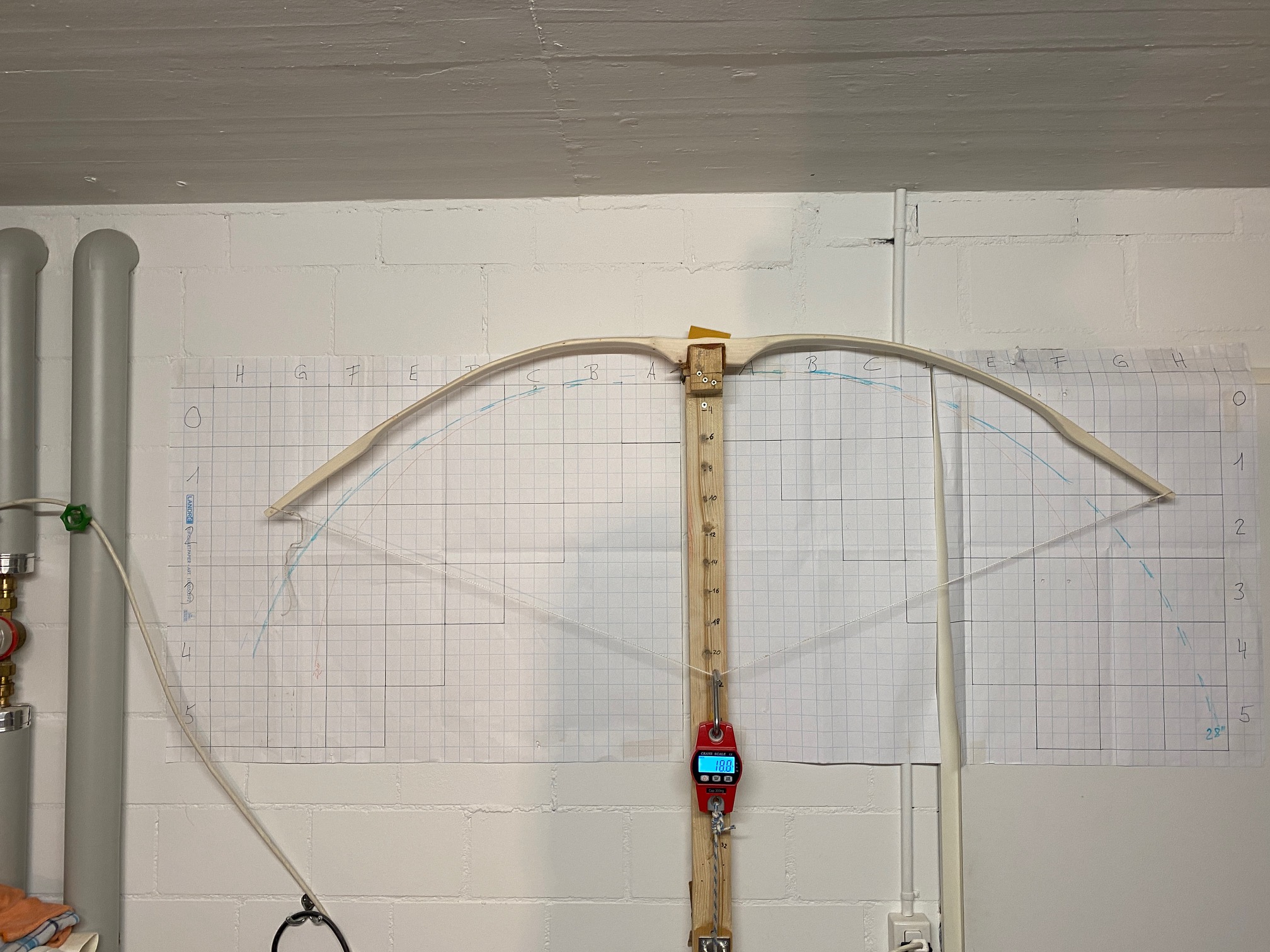

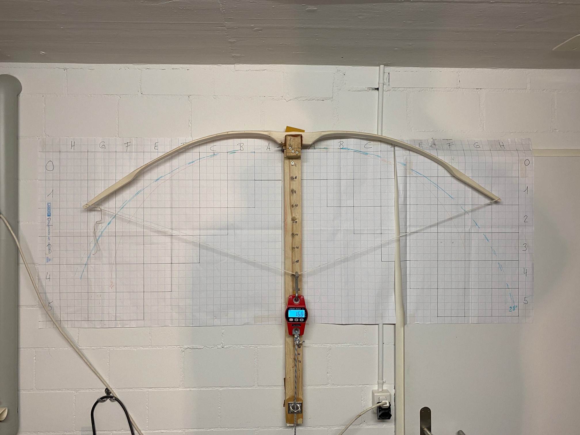

RagnarZH hat geschrieben: 04.03.2024, 20:07 Hallo zäme
@Stephan<. habe linke<rechten WA bearbeitet wie vorgegeben.
Die Bilder danach:
Standhöhe:
16"
20"
22"
Sorry für die Qualität der Bilder. Vlt ist es Wunschdenken, aber mir scheint, beim Bild 22" biegt sich der rechte WA besser
und ist näher an die blaue Kreislinie gerückt. Bei C scheint es eine Zone zu geben, die weniger biegt. soll ich dort nochmals 2x drüber?
Hallo Thomas
dies hier vom 4.03.2024 ist der letzte Stand - dezüglich Verschmälern habe ich noch nichts gemacht, da ich die Zielwerte von 3cm bereits jetzt habe.
viewtopic.php?f=15&t=33368&start=75
RagnarZH
Beiträge: 513
Registriert: 09.11.2022, 22:38
Re: Hasel - Scheitellinie ungeeignet als Mittellinie
Beitrag von RagnarZH »

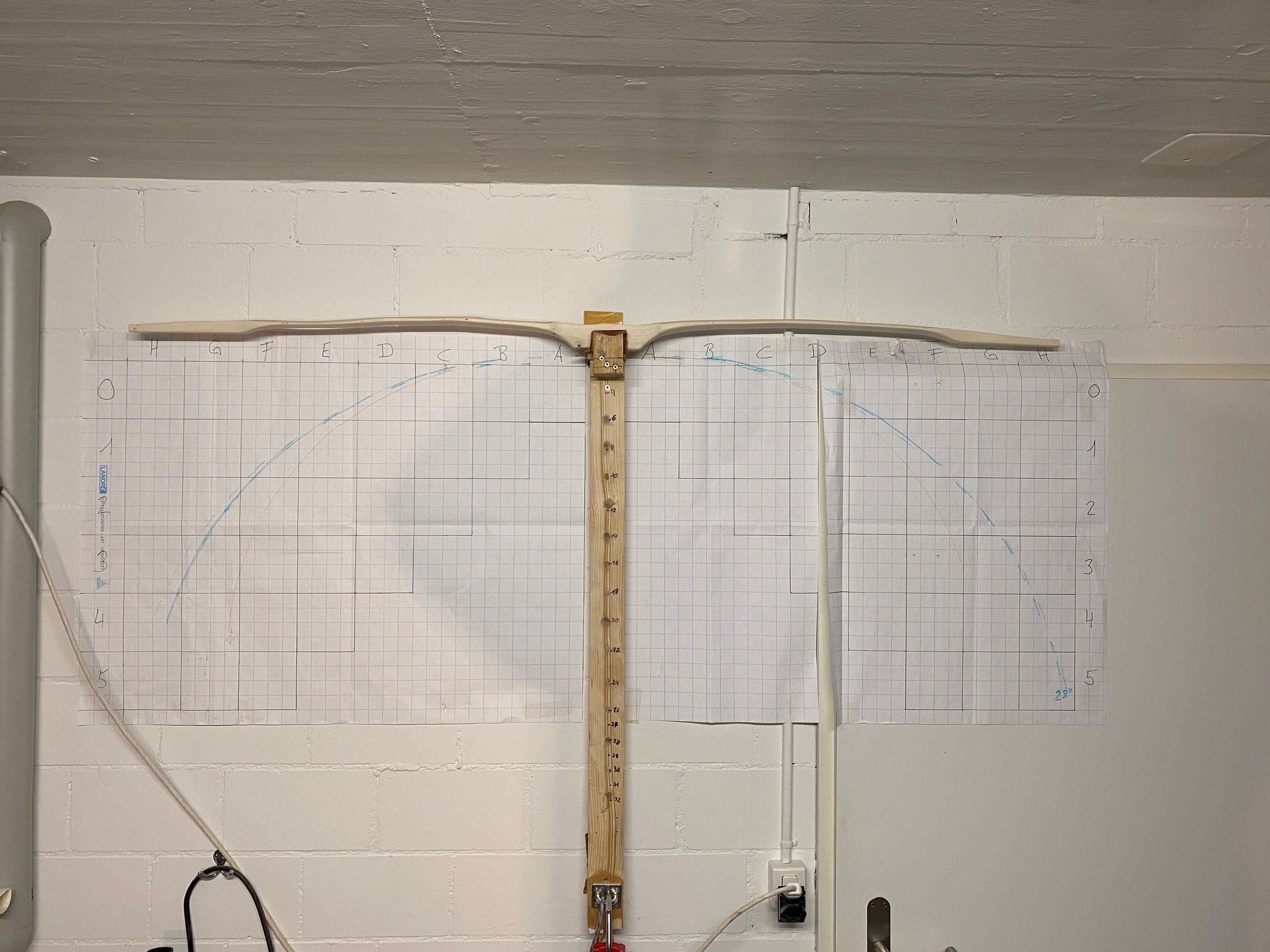

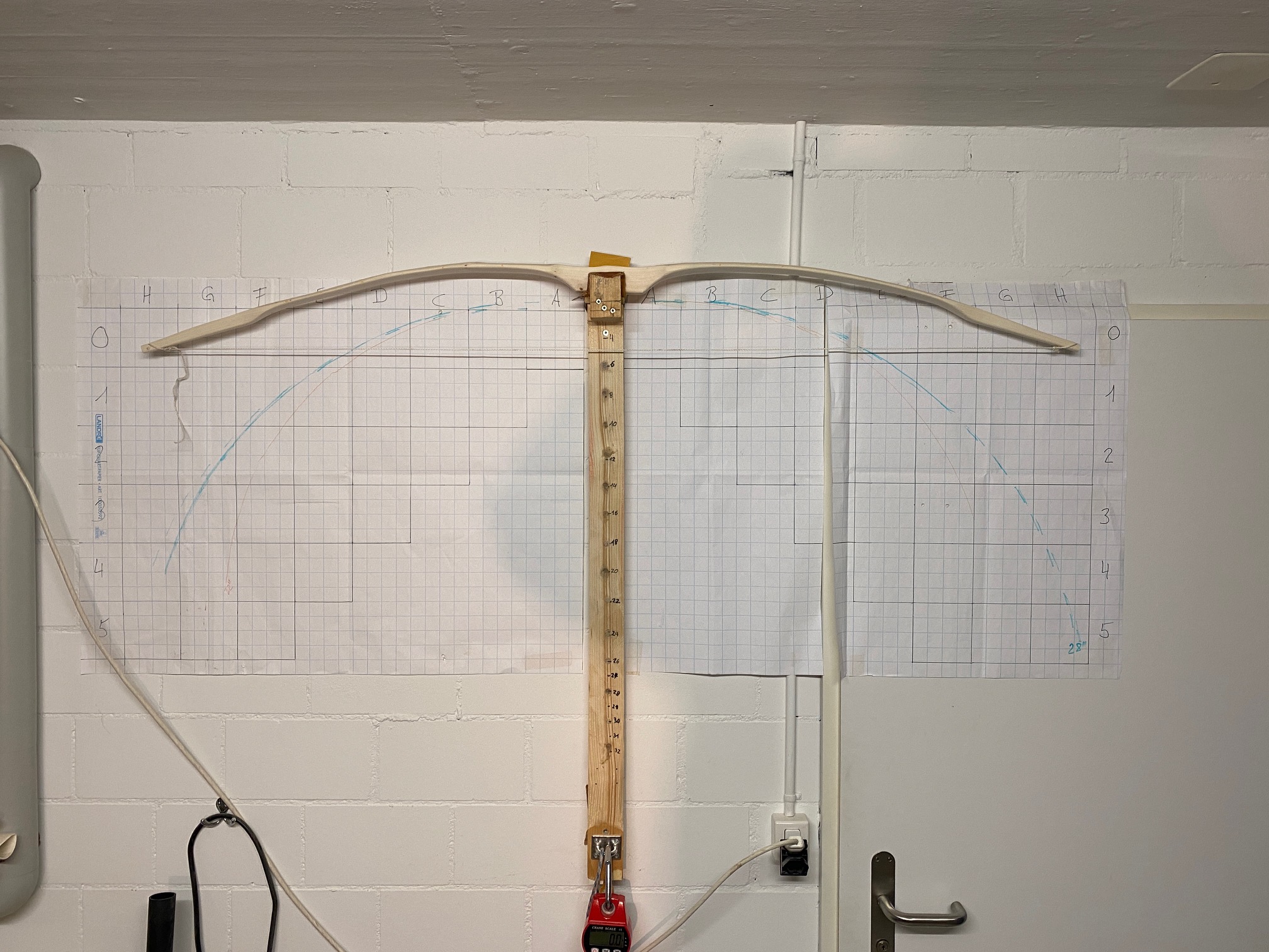

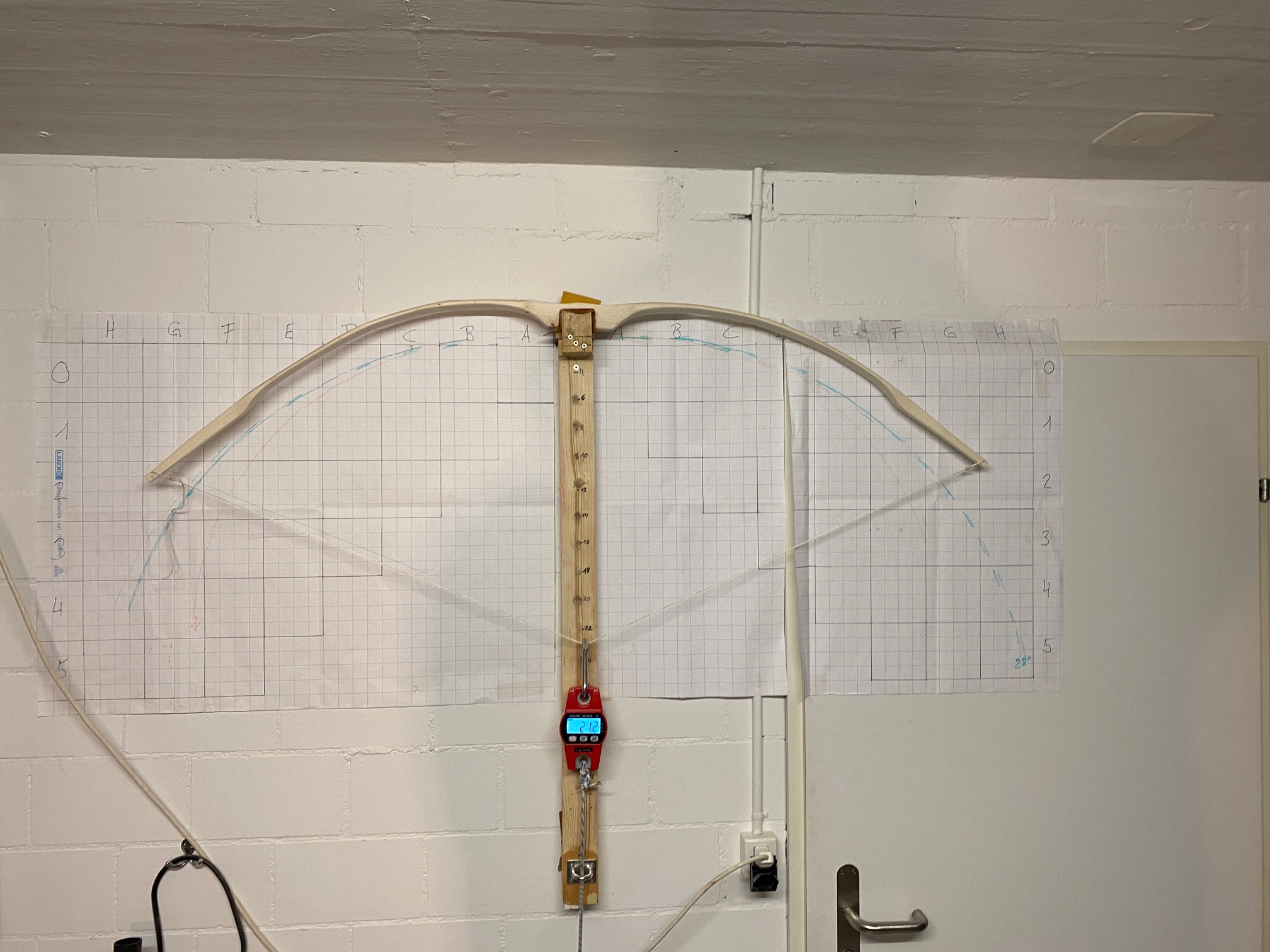

Hallo zäme
@Thomas Bilder heute neu gemacht
ohne Sehne
mit Sehne /Standhöhe
20 Zoll
22 Zoll
23 Zoll

Mir gefällt er.
RagnarZH
Beiträge: 513
ist bei C linker WA und c-d rechter WA nicht noch steif?
oder bis 24 weiter ziehen?
Beiträge: 7054
Hat Dank erhalten: 294 Mal
Eigentlich biegt er immer noch deutlich zu mittig, aber wenn das anpasst, ist Zuggewicht einstellig
