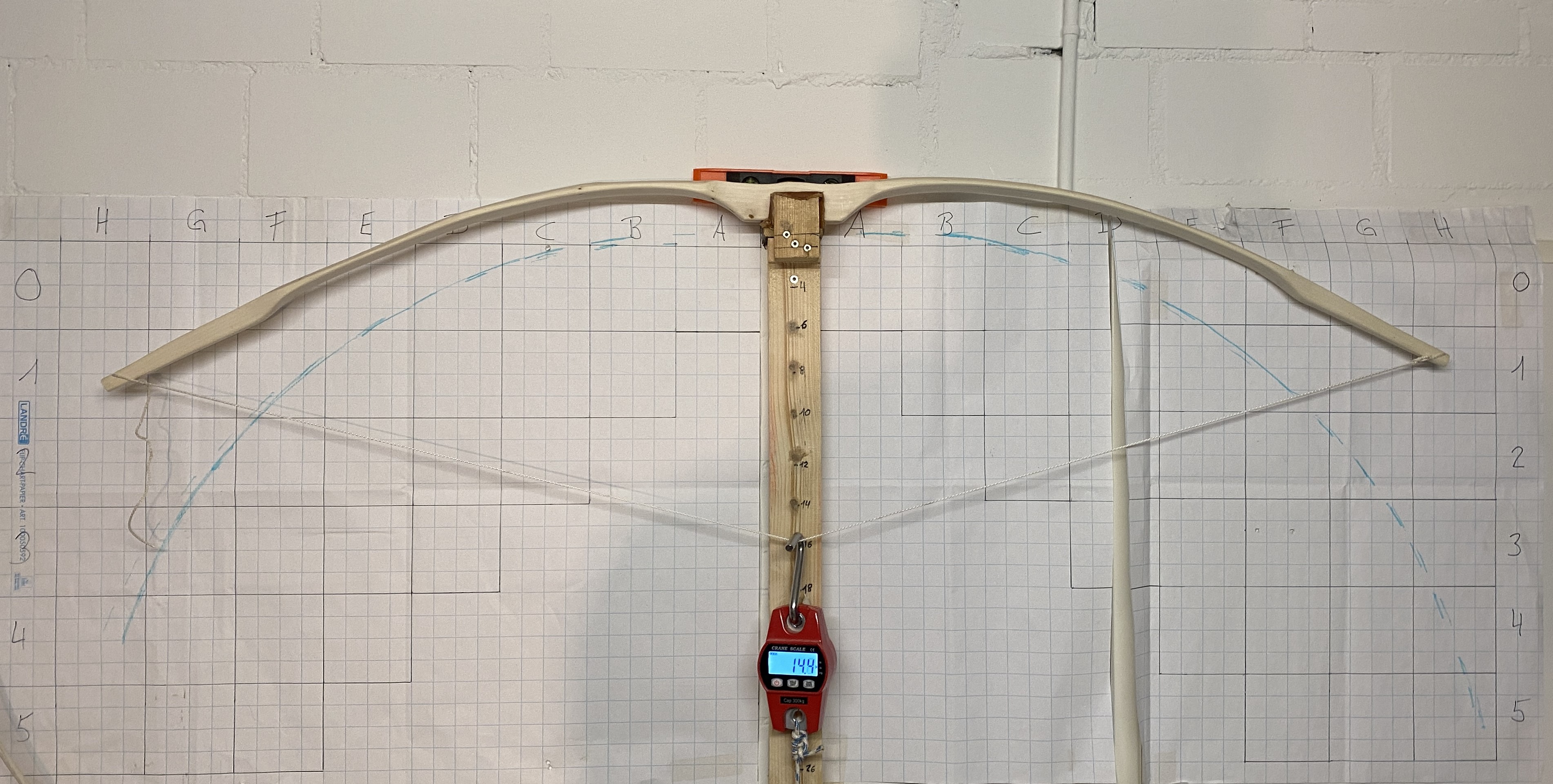

RagnarZH hat geschrieben: 25.02.2024, 14:10 Soweit ich das sehe, müsste rechts im Bereich C-D-anfangsE noch zimlich etwas abgetragen werden ca 10x ZK
liege ich da richtig?
So sehe ich das:
Linker Wurfarm: heftige Schwachstelle bei B2/3, sonst biegt da nicht viel (deflex bei D mit einbezogen), höchstens ein bisschen bei E wo er Reflex ist.
Rechter Wurfarm: Schwachstelle bei B3/4, C biegt im Verhältnis zu D und E zu wenig.
Bei der Bogenlänge würde ich so viel Biegung wie es geht innen belassen, um die Sehnenwinkel so gering wie möglich zu halten. Kreisstiller scheint mir hier ein guter Kompromiss zu sein, um die Belastung doch ganz gut zu verteilen.
LG Felix

Zuerst rechter Wurfarm: zuerst 1x Ziehklinge blau, dann 1x Ziehklinge rot, dann 1x Ziehklinge gelb (einmal Ziehklinge heißt den Bauch über die ganze Fläche mit Bleistift anzeichnen und mit der Ziehklinge das Holz gleichmäßig abziehen bis der Bleistift weg ist), jetzt 40 mal Ziehen und den Wurfarm setzen lassen.
Dann linker Wurfarm: zuerst 1x Ziehklinge blau, dann 1x Ziehklinge schwarz.

Wenn Du die Biegung links nicht nach außen bekommst, dann macht er Dir bei C/B einen Abgang...

Standhöhe liegt bei 14.5
Danke für Eure super Unterstützung und wertvollen Anleitungen.
Ich habe schon wieder viel gelernt am heutigen Tag.
@$tephan: Top Deine Abläufe.
Ich nehme an, das Ausziehen sollte bei den Schwächen nur noch bis ca 14" passieren und nicht bis zum Maximum von 20"?

Ja nur bis 16 Zoll pumpen. Der rechte Wurfarm muss zuerst schwächer werden, damit er den linken WA entlastet. Dann erst links , wie beschrieben, schwächen. Reflexe stellen geben beim Schwächen plötzlich nach, also aufpassen.

Und wenn der Wurfarm dann links außen immer noch nicht biegen will, dann den Bogen so greifen und 20x ziehen wie abgebildet, dann kommt der reflexe Teil meist.lG Stephan

Ich habe heute die Anleitung von Stephan abgearbeitet.
1. rechter WA
2. 30x Ausgezogen bis 14 und 40x bis 16
3. linker WA
4. 40x ausgezogen
5. WA links gehalten und 10x runter gezogen
Das Ergebnis
Ich muss zugeben, ich sehe keine Veränderung.
Darf ich um Eure Einschätzung bieten?

Zieh mal 20x bis 20 Zoll und mach ein Foto

Messe mit der Schublehre genau an den angezeichneten Stellen und sage mir die exakte Dicke

Und dann den Bogen noch richtig auflegen, dann siehst Du, dass die WA bereits gleich weit biegen,

Danke Stephan. Die Stellen für die Messung sind mit Klebstreifen markiert
Die Auflage habe ich neu ausgemessen und eingemittet.
nach 20x bei 20*
Abmessungen an besagten Stellen

2 ist dicker als 1! dann weißt Du, warum er bei 1 zu stark biegt, 1 mit 1,2 ist vorgegeben, bei 2 mußt Du ihn auf 1,15 runter arbeiten, bei 3 auf 1,1, bei 4 auf 1,05 und bei 5 auf 1, (5 schaut übrigens aus wie 1,2), der Bogen liegt immer noch schief am Tillerbaum, der rechte WA steht höher.

Da was unterlegen
