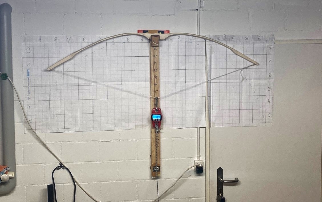

Es ist oft schwer sich vorzustellen, wie der Tiller aussehen sollte. Zeichne Dir den Kreistiller für Deinen Bogen aufs Papier, so wie bei meiner Skizze. Die rote Linie ist der Radius für den Kreistiller. Am unteren Ende eine Schnur fixieren (z.B. Nagel, Schnur anknoten) Schnur nach oben spannen und einen Stift fixieren, Kreis aufs Papier zeichnen, die steifen Enden verlängern, auf der anderen Seite gleich. Jetzt kannst Du Dir den Tiller für 28 Zoll gut vorstellen, weil Du ihn siehst. Und jetzt siehst Du auch sofort, wo der Bogen noch zu steif ist und wo Du auf keinen Fall mehr was wegnehmen darfst. LG Stephan

@Stephan: Danke für den Hinweis. Orientierst Du Dich bei jedem Tiller generell am Kreistiller oder ist das spezifisch für den Molle? Ich wäre da nun nicht von einem Kreistiller als Zielwert ausgegangen?

Der Kreistiller bezieht sich ja nur auf den kurzen biegenden Teil, nicht auf den ganzen Bogen, wie der Begriff sonst verwendet wird. Da Griff und Nadeln beim Mølle steif sind, verteilt sich dadurch die Kraft in diesem Bereich optimal...

Benzi hat eh schon die richtige Antwort gegeben!, Kreistiller mach ich natürlich nicht immer! Dein Bogen ist 157cm lang, davon 20cm Griff und Fadeouts und 46cm Needletips macht 66cm nicht biegenden Anteil im Bogen, bleiben 91cm zum Biegen. 45,5cm auf beiden Seiten ist ziemlich wenig und braucht daher eine möglichst gleichmäßige Zug- und vor allem Druckverteilung. Aus meiner Sicht ist daher für den biegenden Teil ein Kreistiller am Besten, weil sehr gleichmäßige Verteilung der Kräfte. Links biegt der Bogen griffnahe am meisten, da wird er Dir wahrscheinlich schnell am Bauch knittern. Ich bringe die Wurfarme immer auf einen exakten Breiten- und Dickentaper, bevor ich ihn zu biegen beginne. In diesem Fall würde ich einen Breitentaper von 4cm auf 3cm wählen (im Bereich der biegenden 45,5cm), am Beginn der Wurfarme bds. exakt gleich dick feilen und dann nach außen hin alle 5cm 0,5mm dünner werden und zwar exakt und gleichmäßig verlaufend. Dann würde ich den Bogen auf Standhöhe aufspannen. Erfahrungsgemäß wird sich der Bogen jetzt bereits gleichmäßig biegen. Dann Ziehen am Tillerbaum und schauen ob er sich beim Ausziehen weiter so gleichmäßig verhält. 40 mal Ziehen bis 15 Zoll, mit der Ziehklinge angezeichnete Stellen nachkorrigieren, 40mal Ziehen, wenn gleichmäßig, Ziehen bis 20 Zoll, nachkorrigieren mit der Ziehklinge und 40mal Ziehen. Wenn gleichmäßig, dann Ziehen bis 25 Zoll usw., der Bogen ist in 2 Stunden fast fertig getillert. Dann weglegen und am nächsten Tag frisch ausgeruht wieder alles nachkontrollieren. Da ein bißchen wegschaben und dort ein bißchen und dann 1 Zoll mehr und 2 Tage warten …..bringt gar nichts. LG Stephan

Sorry, aber dass der Kreistiller generell die materialschonenste Version ist, ist bis auf einen einzigen Sonderfall einfach falsch. Der Sonderfall ist, wenn der Bogen keinen Dickentaper hat. Wo ihr das hier gelesen habt, ist mir schleierhaft.
Liegt ein Dickentaper vor, muss er aussen mehr biegen, sonst ist hier die Beanspruchung kleiner.
Zum Bogen: Keis hin Ellipse her, die Biegung ist definitiv zu weit innen. Das Zuggewicht laesst aber leider nimmer viel Spielraum und das Material ist auch ziemlich suboptimal fuer einen Møllegabet, weil zu druckempfindlich.

Habe den Kreistiller aufgezeichnet - in Realität ist das blau gut ersichtlich - muss da für die Fotos nochmals nachbessern
Standhöhe 16" - 15.2# 18" - 18.2# 20" - 21.2#
Soweit ich das sehe, müsste rechts im Bereich C-D-anfangsE noch zimlich etwas abgetragen werden ca 10x ZK
liege ich da richtig?

Sehe ich genauso.fatz hat geschrieben: ↑25.02.2024, 14:01Sorry, aber dass der Kreistiller generell die materialschonenste Version ist, ist bis auf einen einzigen Sonderfall einfach falsch. Der Sonderfall ist, wenn der Bogen keinen Dickentaper hat. Wo ihr das hier gelesen habt, ist mir schleierhaft.

Aktueller Stand:
22" - 22.2# 24" - 23.8#
Nun scheint mir beim linken WA bei D zu E noch ein klein wenig abtragen nötig. Liege ich da richtig?

Sehe ich genauso...
Ein Weg könnte sein sehr vorsichtig gut fertig zu tillern und dann den Bauch mit Hitze zu behandeln...

Das wäre der Plan, ja.
