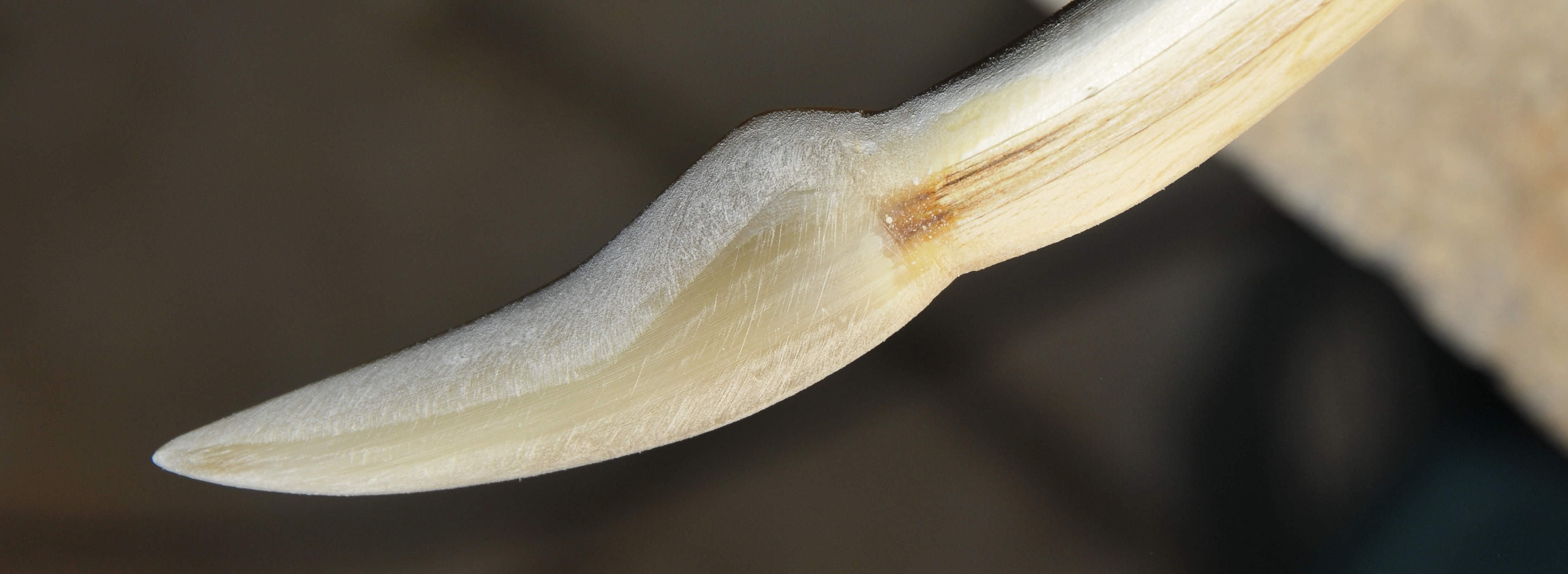

Heute hab ich die Hornnocken geraspelt und die Sehnenkerben angebracht.
Der laminierte Bogen hat nun bei 170 cm Länge 55# bei 28", ist leider zuviel für mich, aber weniger geht nicht mehr sonst ist die Hainbuche am Bauch weg.
Die reflexe/deflexe Traubenkirsche hab ich an den Recurves noch etwas mit Hitze behandeln müssen, da ist ein Ring gebrochen, die wird es vermutlich nicht ins finish schaffen, war ja nur die Reserve. Wennn Einer fertig wird ist dass schon toll ;D ^
Werde heute mit dem feinen Schleifen und Ölen bei dem Trilam beginnen.
frohes Schaffen
obere Nocke
obere Nocke
Untere

Beiträge: 6658
Hat gedankt: 264 Mal
Hat Dank erhalten: 361 Mal
Re: Saplingbow 16, schnabelkanne, Traubenkirsche, Hasel, Hainbuche, Berberitze
schnabelkanne hat geschrieben: 04.02.2024, 12:18 Heute hab ich die Hornnocken geraspelt
die werden schön
So einen etwas stärkeren Bogen als Trainingsbogen zu haben, ist nie verkehrt. Wenn du normal schießen gehst, nimm den mit und wenn du warm geschossen bist, einfach ein paar mal mit dem versuchen. Du wirst sehen, dass du innerhalb kurzer Zeit die 55# ziehen kannst. Vor allem aber wird dein Standard-Zuggewicht nochmal deutlich angenehmer zu schießen sein.
