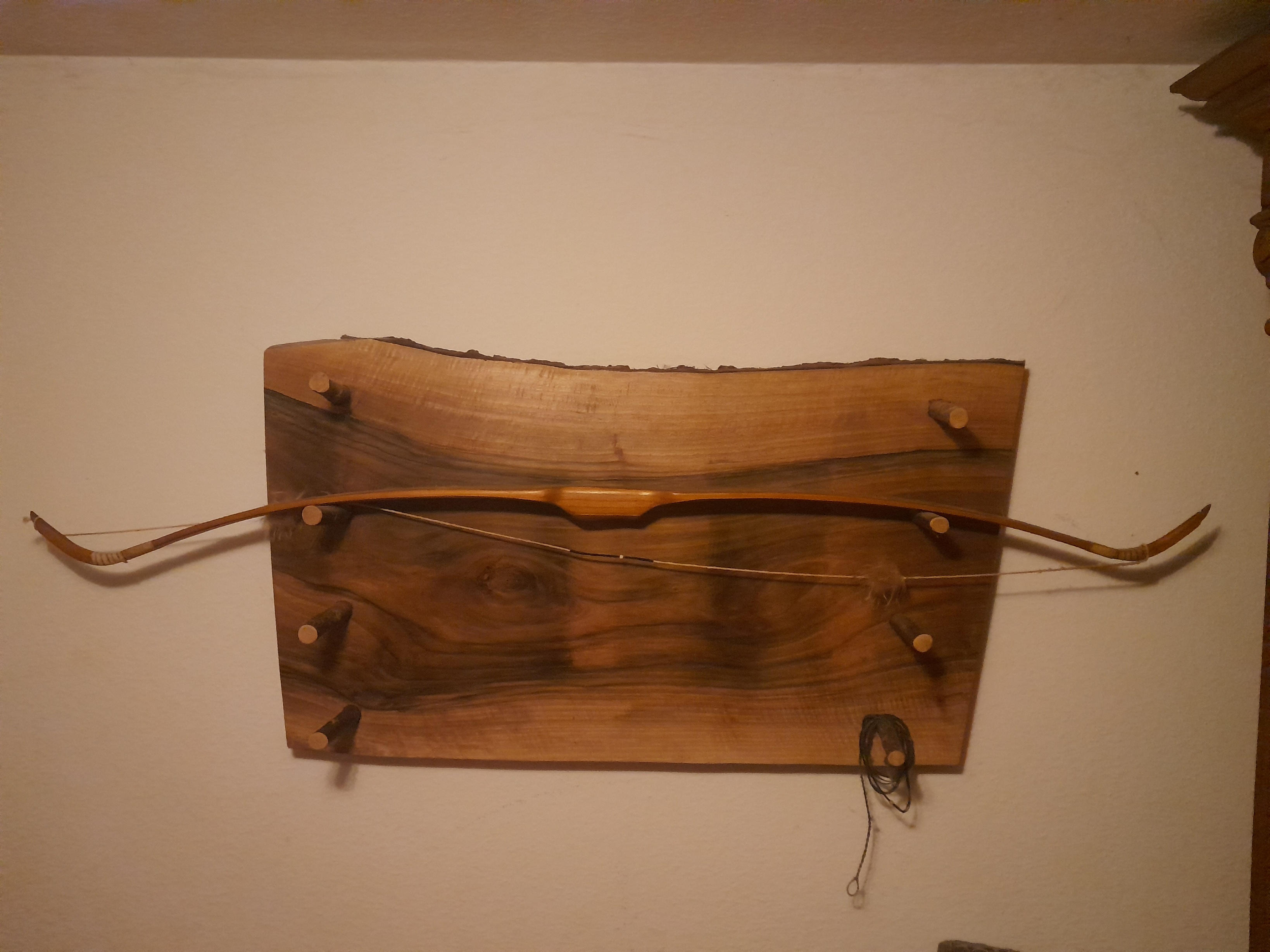

Du meinst sowas wie das Foto unten, oder? Sind glaub drei Lagen mit Holzleim geklebt.
Würde Brennnessel hierfür auch gehen? Müsste ich die noch extra behandeln (außer kämmen usw.)?
Nochmal zur Bogenlänge:
Deine Schlehe geht ja schon Richtung klassisch Auszug x 2 = arbeitender Bereich (bei steifen Enden).
Der Bogen unten ist 165cm NtN.
Im Prinzip ein Robinien-selfbow mit ein bisschen Nuss auf dem Bauch und eben dem Flachsbelag.
Ok, hat deutlich set bekommen, aber den habe ich immerhin fünf Jahre lang auf 31" geschossen. Und meine Bogenbau-Fähigkeiten waren nicht die Besten. Als meine Technik sich zu 32" geändert hat, hat der Bauch geknittert.

Der Griffbereich des Robinienbogens ist natürlich deutlich kürzer als der des gebrochenem.
