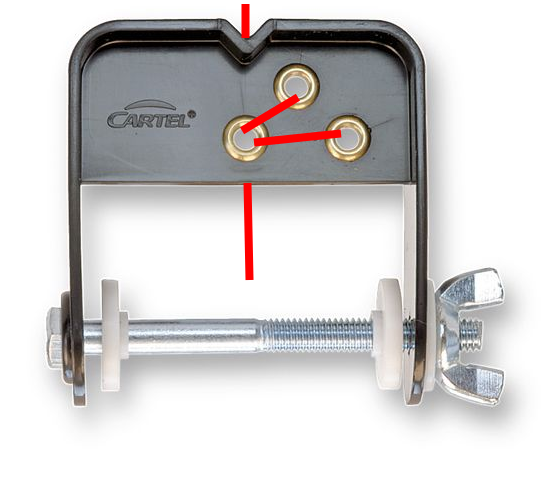

Weiterhin habe ich eine Frage zum Wickelgerät!
Weshalb sind bei den einfachen Wickelgeräten 3 Löcher drinnen? Eins würde doch reichen? Oder hat das einen Sinn das Garn über diese Löcher zu führen?

Die 3 Loecher sind dazu da, dass du die Kraft einstellen kannst. Eines ist m.E. deutlich zu locker

Das Garn durch alle 3 Löcher führen, damit bleibt eine gleichmäßige Spannung beim Wickeln...
sieh mal hier: https://est-bogensport.de/cartel-wickelgeraet/10260-001
Da sind kleine Pfeile erkennbar. Würde man das Gerät umdrehen, wären auch auf der Rückseite Pfeile. Damit läuft das Garn durch alle drei Löcher. Die Schraube stellt zusätzlich den gleichmäßigen Zug sicher...
Vielleicht hilft das von mir bearbeitete Bild...
