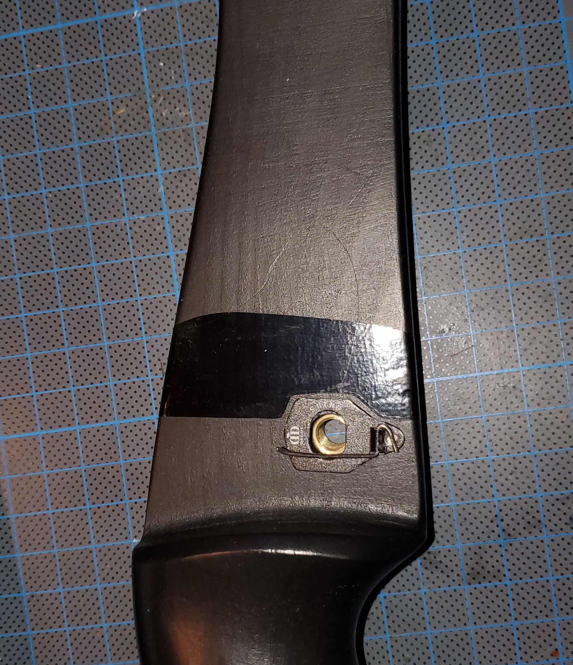

Das Problem mit dem Pfeilauflagen hatte ich jetzt mehrmals: man sieht, wie der Pfeil beim Abschuss schwänzelt (es gibt auch ne spürbare Unruhe beim Schuss)...und so nach 20 Schuss fängt das doppelseitige Klebeband der Pfeilauflage an, längs aufzureissen.
Das war bei der Hoyt (keine Ahnung, welche genau, nicht die weisse) so, aber auch bei einer sehr ähnlichen von Avalon.
Mit der Decut-Auflage und dem Button hab ich das Problem nicht- die Pfeile gehen sehr viel gerader und ruhiger raus- berühren aber das Bogenfenster immer noch etwas. Vorerst schieb ich das auf die Vanes...an die betreffende Stelle hab ich neulich mal etwas Plotterfolie geklebt, die hat wieder leichte-naja, Riefen will ich es nicht nennen, eher kleine Schleifspuren.
Die passen zu den Vanes.
Ich vermute, der Matrix hat einfach kein sehr weit ausgespartes Bogenfenster..und dass es daher kommt?
Die Decut-Pfeilauflage trägt viel weniger auf, und macht dann auch Platz- bei den Kunstoff-Auflagen muss ja der Pfeil mit den Vanes da irgendwie drüber gehebelt werden....?

Möchtest du mal ein Foto posten?
Welches Spitzengewicht haben deine Pfeile?
Re: Pfeile gehen viel zu hoch
Wirklich gut lässt sich das nich fotografieren-schwarz halt.
Aber man erkennt ne Kerbe hinten am Bogenfenster, und auch deutliche Schleifspuren oberhalb der Pfeilauflage.
Die Spitzen sind 70gn-Einklebespitzen, mit denen die 800er Pfeile geliefert werden.
