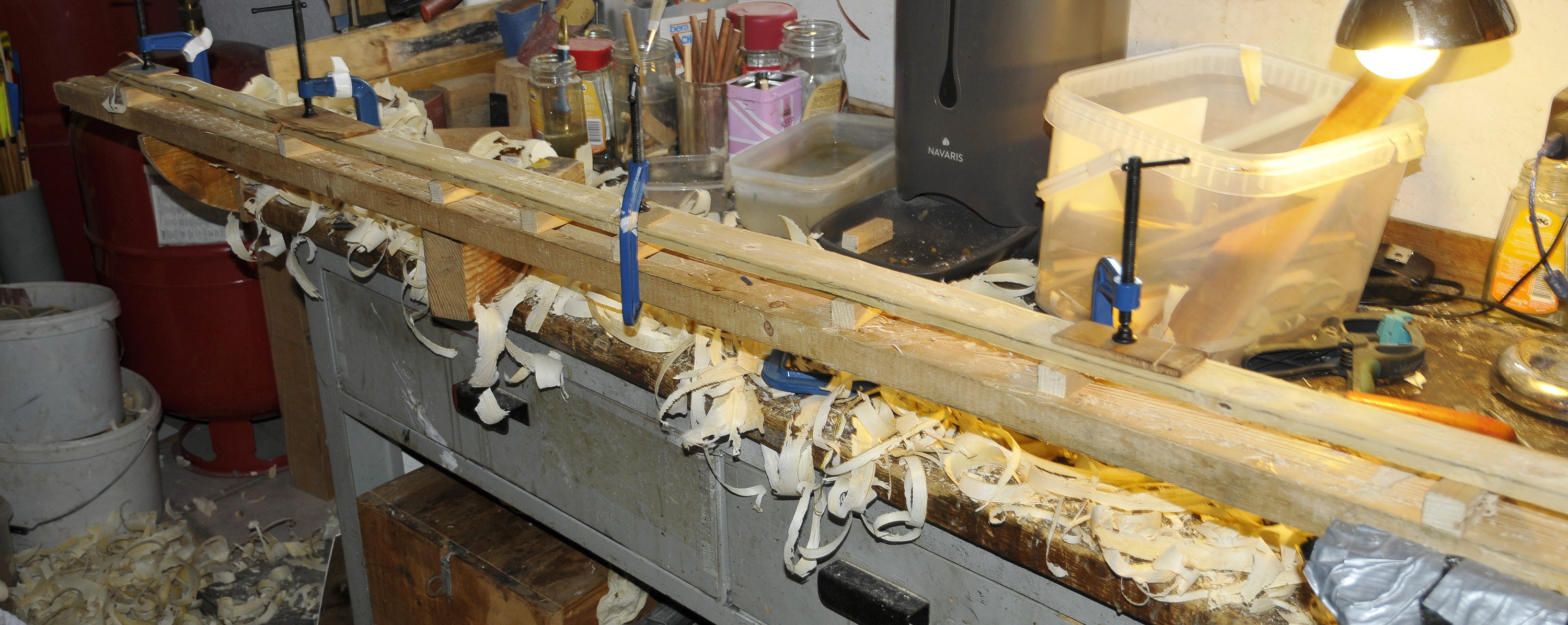

Heute habe ich den Rest der Hainbuche zu einem Laminat verarbeitet.
Da die Traubenkirsche ja gerne am Bauch knittert, ist die Hainbuche die Reserve/Rettung.
Leider war das Holz gefroren und hat sich schwer verarbeiten lassen, ich habe mit der Bandsäge grob vorgeschnitten und dann mit den Hobeln auf 1,5 cm runter gearbeitet.
Danach die Hainbuche auf ein Brette geklemmt und die Folterkammer zum Trocknen gebracht.

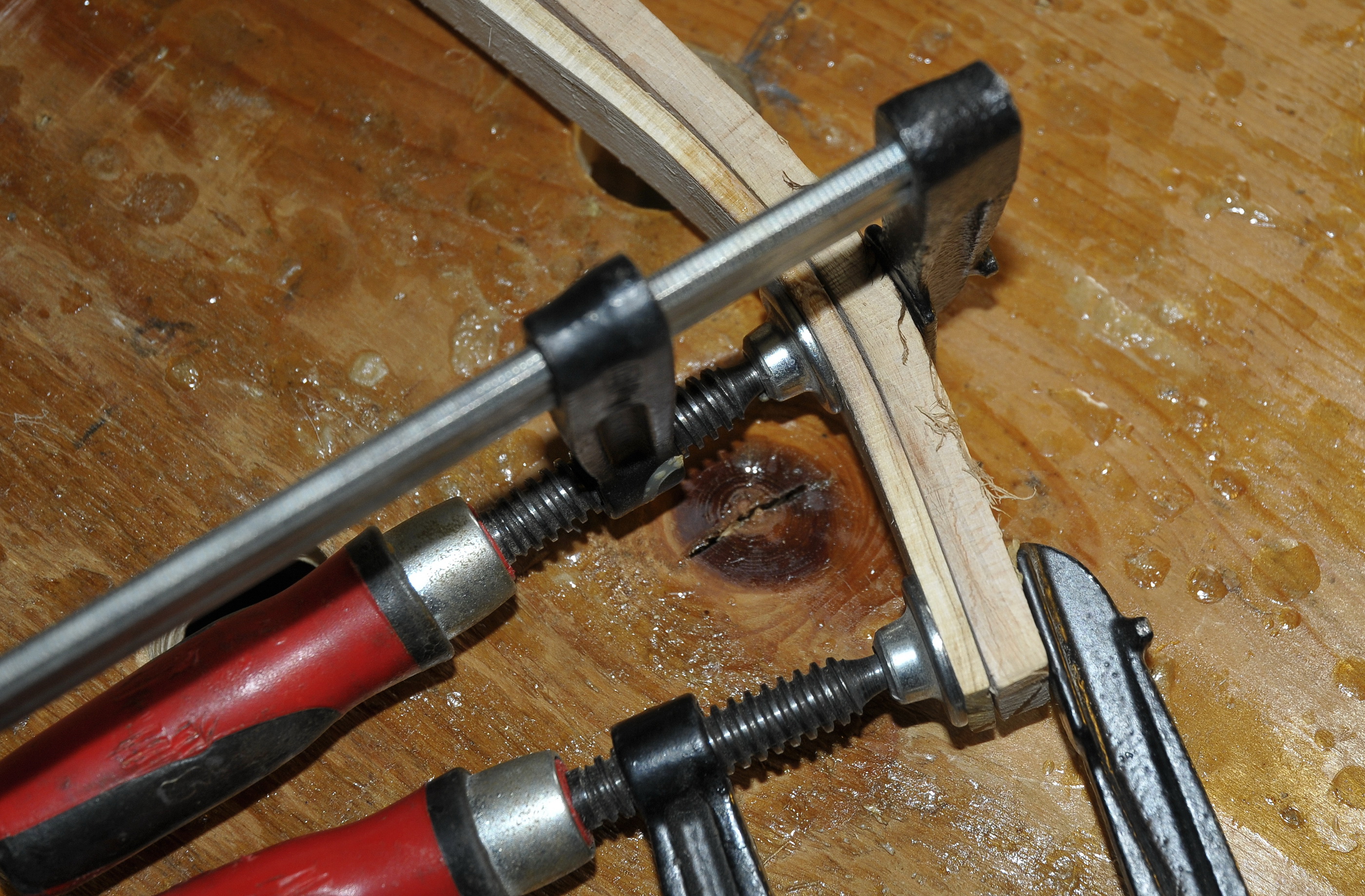

Es ist wieder etwas weiter gegangen, ich habe das Hasel und Traubenkirschelaminat an den Enden leicht gebogen.
Ich habe dazu beide im Wasserbad erhitzt und gemeinsam gebogen, ein paar Späne hab sich leider bei der Traubenkrische an einem Totast aufgestellt, naja Biegen ist halt immer ein Risiko. Die Späne mit Epoxy fixiert.

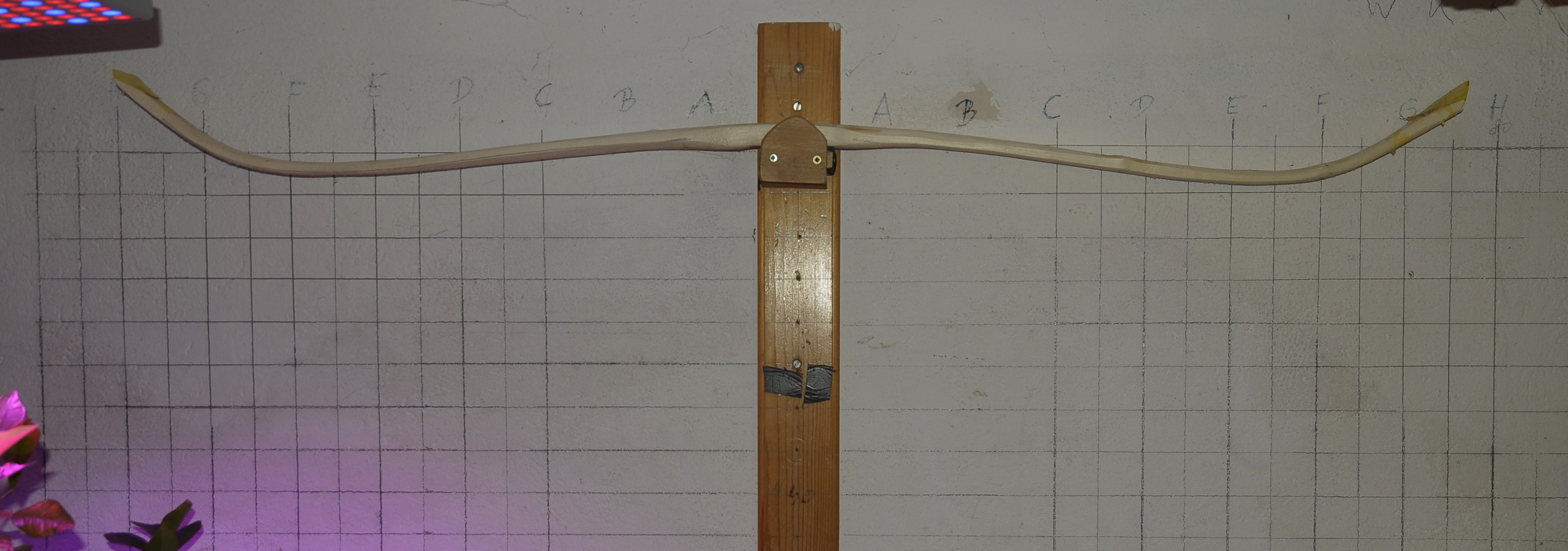

Heute hab ich angefangen an dem Deflex/Reflex Traubenkirschenbogen die Overlays aufzukleben (Berberitze).
Der Bogen ist noch viel zu stark, da muss noch einiges runter, mein Wohlfühlgewicht sind so 35 bis 40# bei 29".

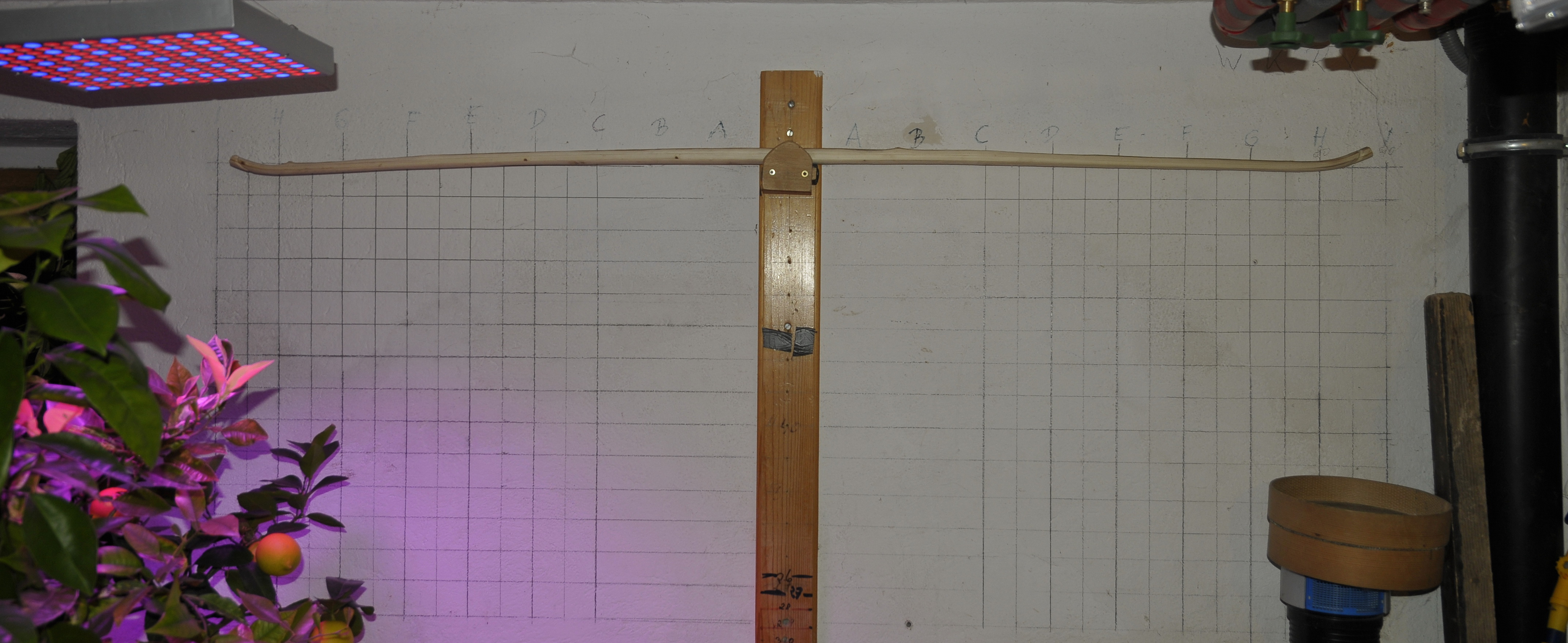

Das Hasel/Kirschen/Hainbuchen Konstrukt ist leider viel zu stark geworden. Die 8 mm bei Hasel und Traubenkirsche sind einfach zu viel, da bleibt dann von der Hainbuche nicht mehr viel übrig. Ich hab so mit 80# angefangen zu Tillern und bin jetzt auf 55#, da ist noch ca. 3mm Hainbuche am Bauch übrig.
Ich musste ihn auch etwa kürzen, da sich die geflippten Enden leider beim Spannen in verschiedene Richtungen bewegt haben. Da hatte der Kollege Recht, der sagte die gebogenen Enden sind überflüssig.
Mein Ziel war ja ein laminierter Scheibenbogen mit ca. 35#, das schaff ich nicht, ich lass ihn jetzt bei 50 plus.
Etwas tillern werde ich ihn noch, die Enden sind mir noch zu steiff.
Er wiegt jetzt 450 g bei 170 cm Länge.
Daten in der Bogenmitte 2,8X2,5 cm, Hasel/TKirsche/Hainbuche

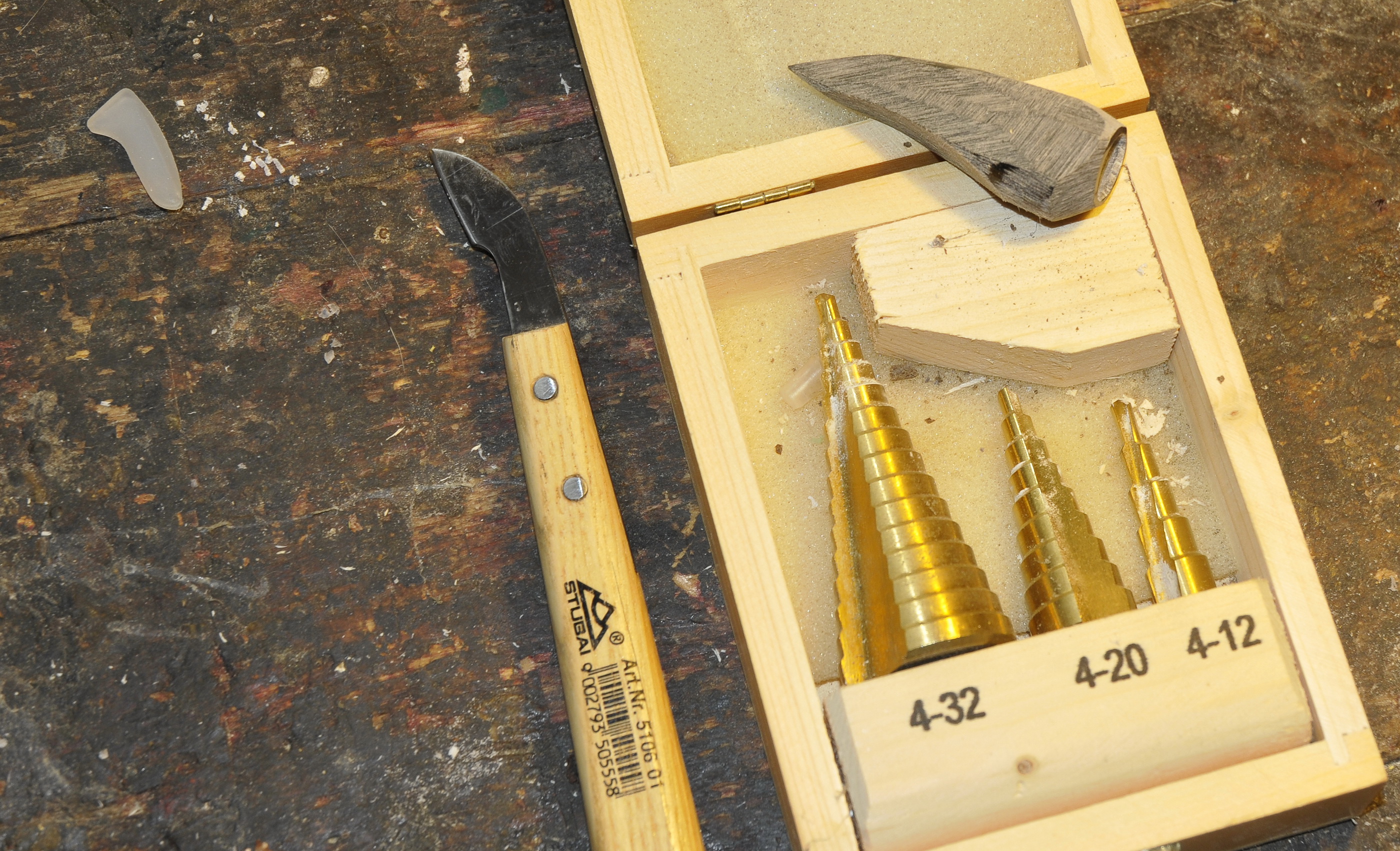

Heute wieder in der Werkstatt.
Für den Trilam stabförmigen Bogen die Hornnocken gebohrt und am Banschleifer grob in Form gebracht.
Epoxy gemischt und die Enden konisch gefeilt.
Bei dem Deflex/Reflex Bogen (Traubenkirsche) die Overlays grob in Form gebracht und dann versucht den Bogen auf Standhöhe zu bringen, Ziel sind 35# bei 29". Leider haben sich die reflexen Enden verdreht, nichts neues, passiert leider sehr oft. Die Enden mit der HLP versucht etwas in die richtige Richtung zu bringen.
