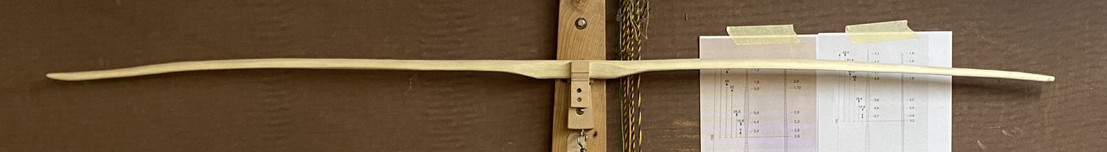

nun muss es doch mal weitergehen... Also los.
Zum Holz:
Ich bin wirklich erstaunt was es bis jetzt mitmacht, und wie es sich bearbeiten lässt.
In den Originalmaßen war alles noch stocksteif und hat sich praktisch nicht gebogen.
Beim Bearbeiten mit der Ziehklinge ist das Holz recht spröde, der Bogenbauerhobel zieht aber schöne Streifen.
Der usrprüngliche Reflex ist weg, was bei diesem Design nicht verwunderlich ist, aber aktuell verändert er sich im abgespannten Zustand kaum noch.
Der Bogen fühlt sich trocken nun recht leicht an (das Gewicht bestimme ich noch). Insgeamt ist er einem Nachbau aus Ulme sehr ähnlich.
Nun noch zwei, drei Bilder:
So entspannt liegt er aktuell rum:
Erster Tiller, rechts ist unten, rechts ist zu stark.
Zweiter Tiller, gefühlt einen Milimeter abgenommen, rechts immer noch zu stark.
Dann war Pause für gestern Abend. Nur noch Zeit für ein, zwei Details:
Sehnenlage, akzeptabel.
Nocke unten, wer sich wundert, wie die Nichtigkeit an Schulter funktionieren soll, sollte es mal probieren. Bogenbauerknoten hält ohne Probleme. Restmasse der Nocke außerhalb des Biegebereichs: 0,0174 g (geschätzt).
Mit im Bild zu sehen, die aktuellen Werkzeuge und das, meiner Meinung nach, beste Schmirgelzeug das ich kenne.
Und noch die obere, äh, nunja, also, räusper, Nocke? Nockerl? "Tschipfel" ? Tip trifft es wohl am Besten. ;D
Nun geht es in den Endspurt.
Allen Bognern weiterhin noch viel Erfolg. Vielen Dank, dass es so ein schönes Turnier gibt.
Viele Grüße,
Joachim
Man muss sein Leben aus dem Holz schnitzen, das man zur Verfügung hat. (Theodor Storm)
Grober Schnitzer
Beiträge: 45
Registriert: 17.09.2015, 14:12
Re: Saplingbow 16, Grober Schnitzer, Götterbaum
Beitrag von Grober Schnitzer »
So, die letzten Tillerbilder.
Nun, der Untere ist noch ein wenig steif in der Mitte, aber ich denke, dass er dennoch für die Steinzeitliche Jagd geeignet wäre.
Präsentation in passender Umgebung kommt morgen.

Grober Schnitzer hat geschrieben: ↑12.02.2024, 00:06 Nun, der Untere ist noch ein wenig steif in der Mitte, aber ich denke, dass er dennoch für die Steinzeitliche Jagd geeignet wäre.
Sorry, aber deine Bilder treiben mich in den Wahnsinn ;D
Ich hab die mal in mein CAD gesteckt.
Ausgerichtet am Tillerstock
Bogen schief aufgelegt?
Es kann natürlich an den Foto´s liegen, aber ich glaube, dass deine Tillerwand nicht symetrisch ist. Ist der Tillerstock im Wasser. Das der Tillerstock oben "Spitz" zuläuft wäre für mich auch nix.
Dei es drumm, für mich ist der linke aussen zu steif, zumindestens nach den Bildern!???!
Tom
Beiträge: 1613
Hat gedankt: 67 Mal
Hat Dank erhalten: 118 Mal
Black-Hill hat geschrieben: ↑12.02.2024, 08:25 Bogen schief aufgelegt?
Glaub eher dass das davon kommt, dass man während dem Tillern auszieht und schnell ein Bild macht.
Da bekommt man es (ich zumindest) selten hin die Kamera "im Wasser" zu halten...
Grober Schnitzer
Beiträge: 45
Bitte bitte nicht wahnsinnig werden!!!
Und alles was ihr sagt ist korrekt.
Der liegt krumm und schief drauf, vor allem aber nur auf einem Punkt. Das Brett ist von einem Bett und die Seiten nicht parallel.
Der Bogen ist ein wenig stark, 50#+. Ich hatte Probleme auf dem nicht gefegten Boden nicht wegzurutschen beim Ziehen. Und dann im Vollauszug mit einer Hand das Schmartfon zu bedienen :o…
Und der linke Außen hat einen kleinen, fiesen Knick, den ich so gelassen habe.
Daher, mea culpa!
Letztendlich kann ich aber nur sagen, was für ein cooles Holz!
Neophyt hin oder her. Kein Riss, kein Knitter, 154 cm, 27“ Auszug um die 50#. 3 Wochen Schnelltrocknung.
