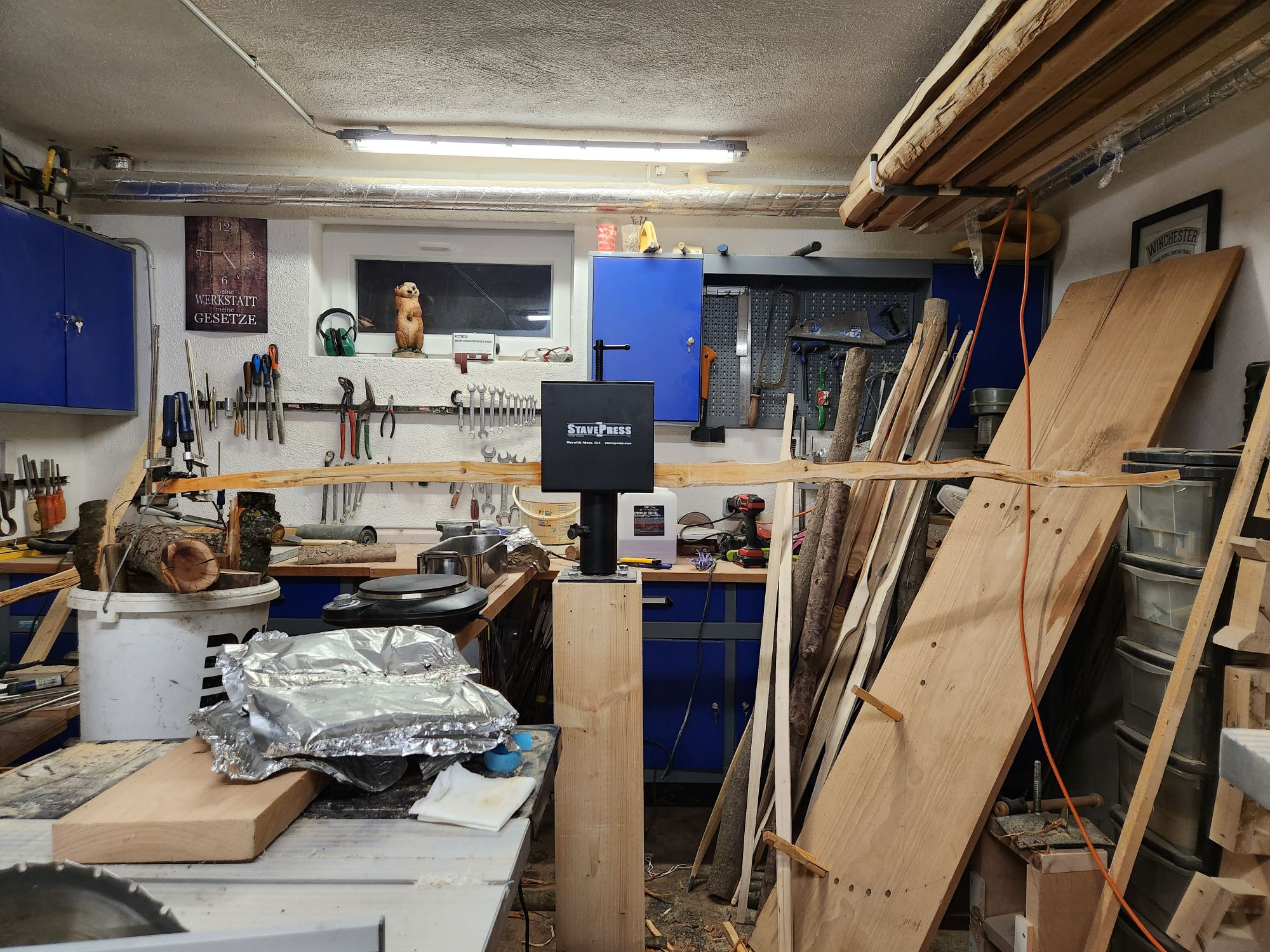

Re: Saplingbow 16, Bogenbas, Kirsche
Guter Tippschnabelkanne hat geschrieben: ↑14.01.2024, 22:27 Schöne grosse Pfanne, die macht ordentlich Dampf. Ich hab als Gewicht immer einen Kübel mit Wasser genommen, da kannst du bei Bedarf einfach das Gewicht erhöhen oder reduzieren.
Den hab ich von meiner Oma bekommen. Laut ihr wird der zum Dämpfen von Fisch verwendet. Da war nämlich auch ein Gittereinsatz dabei wo man den Fisch drauf legen kann.
- Bogenbas
- Beiträge: 2480
- Hat gedankt: 209 Mal
- Hat Dank erhalten: 310 Mal
Die Sehnenlage passt leider noch nicht ganz. Am Foto hab ich die Bogenmitte mit dem Pfeil markiert. Liegt ca 1cm neben der Mitte weshalb ich das ganze nochmal wiederholt hab. Mal schaun was diesmal rauskommt.
- Bogenbas
- Beiträge: 2480
Diesmal sah es ganz gut aus.
Hab ihn dann aber ein paar Stunden drinnen liegen gehabt und er hat begonnen zurück zu kriechen. Somit hab ich ihn dann wieder niedergespannt. Der andere Rohling war gestern nicht aufgespannt weil ich das Brett beim dämpfen gebraucht hab. Der hat in der Zwischenzeit angefangen sich etwas zu drehen. Ich hab ihn jetzt auch wieder niedergespannt und hoffe das wird beim trocknen wieder
Ich hab jetzt beschlossen die Sehnenlage weiter zu verbessern und hab deshalb gestern nochmal Griffnahe gebogen und heute kommt dann die andere Seite dran. Dabei sind mir auch tiefe Trocknungsrisse aufgefallen. Bislang aber nur Bauchseitig.
Und hier die Korrektur am anderen Wurfarm. Bin mit dem Ergebnis sehr zufrieden
Das Korrekturergebnis im eingespannten Zustand durch Hitze bauchseitig sichern?
- Bogenbas
- Beiträge: 2480
Genau so ist der Plan
Im Moment ist er wieder aufs Brett gespannt und in ein paar Tagen werd ich mal ordentlich mit der HLP drüber gehen.
In 3 Tagen im beheizten Wohnraum hat er 33g verloren. Gestern hab ich ihn dann mal auf nahezu fertige Breite gebracht (mit Hufraspel und Halbrundraspel). Und heute hab ich die Risse mit Endfest 300 gefüllt.
